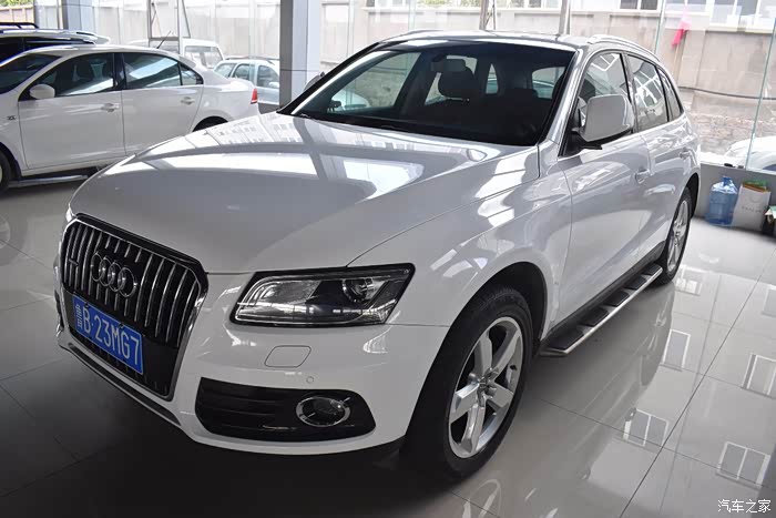

车辆:2014年上牌奥迪Q5舒适型
表显:6.9万公里(注意“表显”和“实表”不是一个意思哈,这台车公里数存在问题)
车源:上海,开到了青岛
过户:上海一手车,过了车商老板这一户,也还算是一手车吧
车商要价:32万
朋友心里:30万

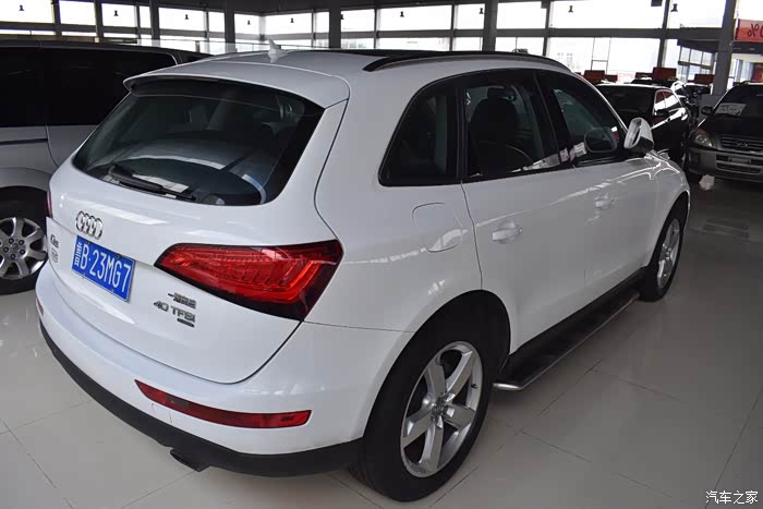

我和朋友一起到了二手车市场老板这,我自己转了一圈,看了顶多10秒我脑子里就下结论了,感觉这台Q5不需要看车况,漆面规整,全车无钣金,应该是不谈车况直接谈价格的车子!

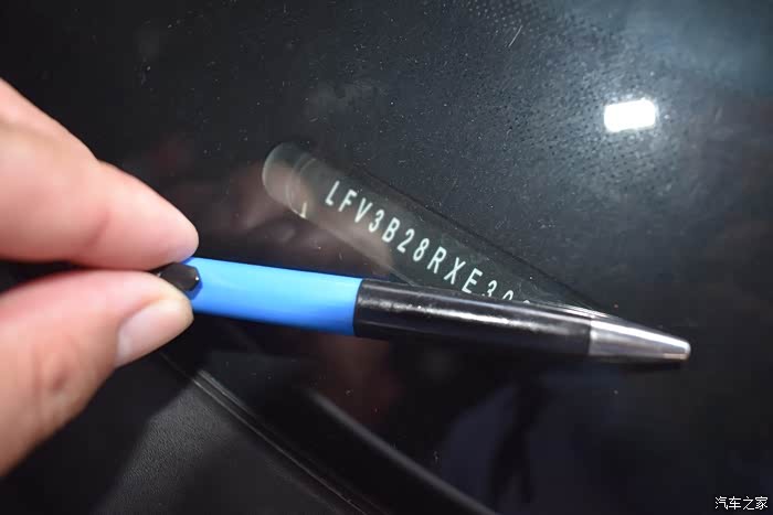

二话不说直接捞起手机打开58会员查架子号,结果这台Q5的4S店记录只有首保记录,出现了第一个问题点——这个车1个月就跑了5000公里然后第二个月去做了首保,表显6.9万公里有点问题,到底是不是真的,继续往下看!
查架子号这一部非常重要,车子可以先不看,首先查架子号,如果碰上车子全程4S店保养,维修都在4S店,那就不用看车了基本,可以对这台车有99%的把握了,但是这台Q5只有首保记录,没办法了!

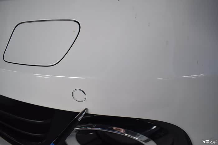

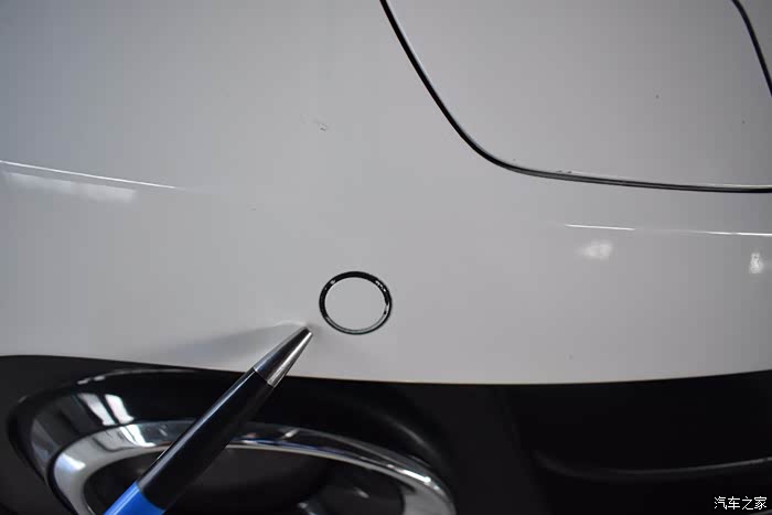

从车前面开始看,前杠喷漆,非常明显,两侧前雷达喷漆喷花了
避免这种情况的话,应该把雷达拆下来,再喷!

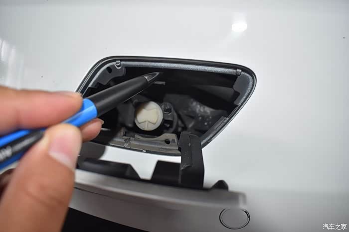

扒开大灯清洗盖,也是喷漆喷雾了,前杠喷漆无误,用仪器测漆面不能测塑料件,所以,经验也是很重要的,要相信一台车子,只要动过,怎么样都会看出来的!

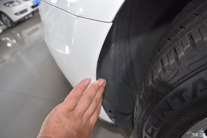

前杠因为喷漆,边缘摸起来就有摸砂纸的感觉了

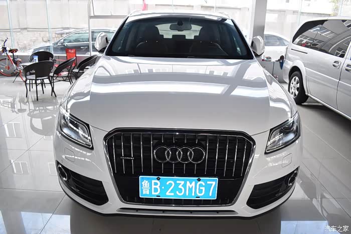

本车机盖原车漆,没有仪器,只能手摸,其实眼看+手摸比仪器来的靠谱,至少我自己这么觉得!
要知道再牛逼的喷漆师傅也喷不出原车漆的效果,这个是定数!所以教大家一招辨别原车漆和喷漆:1.用手摸边缘,边缘跟摸砂纸一样的,100%喷漆;2.肉眼看,一个面你总会看出砂砾来,只要是喷漆,再好的喷漆房,也有砂砾!结合这两个点,怎么样都能辨别出是否原车漆!
机盖螺丝未动,只要动的话,螺丝口内必然会破漆!有些大师傅会偷着用3M胶或者薄抹布垫着拆螺丝,那就流弊了,,,遇到这样的修车师傅,算是幸会了,不过99%的车不会这么修,修车师傅都是赶紧给你修完了拿钱后让你滚蛋的,没有这么良心的师傅!
机盖带着架子号,这个架子号贴无法撕掉,一碰就碎,忘了叫什么材料了!一台车发动机盖是否原车漆,这是非常重要的,只要机盖是原车漆,前面就没大事故,当然撞废了前杠,毁了水箱,那种情况就比较特殊!

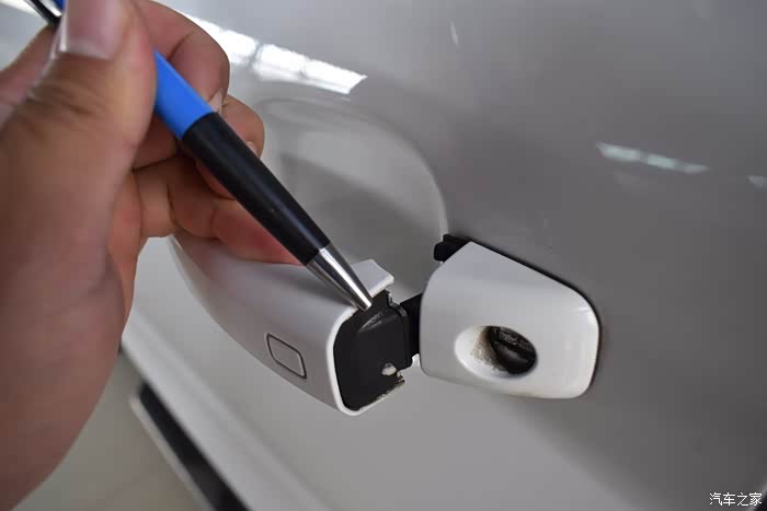

这台车4个门子全部原车漆,也无钣金,还是摸边和用眼看,另外也有个窍门,直接拉开门把手,如果喷漆的话,喷的不好会把门把手边喷雾了,就跟前杠那个效果。

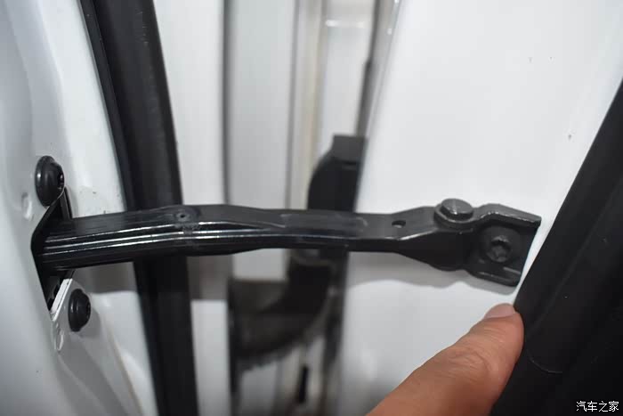

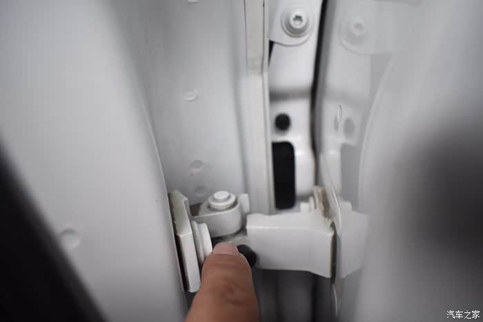

4个门子的铰链正常,螺丝未动

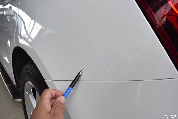

左右侧翼子板,被人划了一条20cm的口子,划得很深,抛光无法解决了,原车主用补漆笔点的,要想修复只能整面喷漆了!我告诉朋友尽量保持原车漆,不要喷
这个角度看,划痕够深吧,谴责划车人的同时,提醒Q5车友遇到划痕尽量不要喷漆,喷完了之后就不是原车漆了,不厉害的话补漆笔描一下就可以

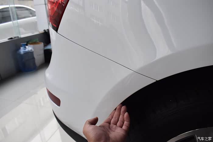

后翼子板,小手继续摸,原车漆,原厂打胶!
老板说我是不是太过分了,,,对一台3年的车要求太苛刻了把,哈哈哈哈
后杠一模有点涩,因为砂石和泥土的撞击把边缘弄得涩一些,那就从别的地方辨别是否原车漆吧!

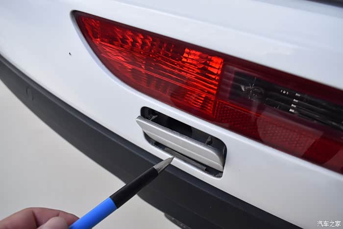

掀开后杠的小盖子,里面没有任何喷漆喷花的痕迹,确定原车漆

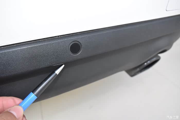

看倒车雷达,无拆卸痕迹,后杠无刮擦

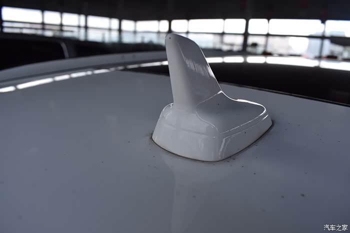

为啥要拍一张这个鲨鱼鳍呢?现在技术改舒适太多了,看看这个原装的鲨鱼鳍,根本不是那种3M胶贴上去的,所以也一定要看好了,这台车是不是技术改装过来的,,,

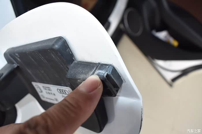

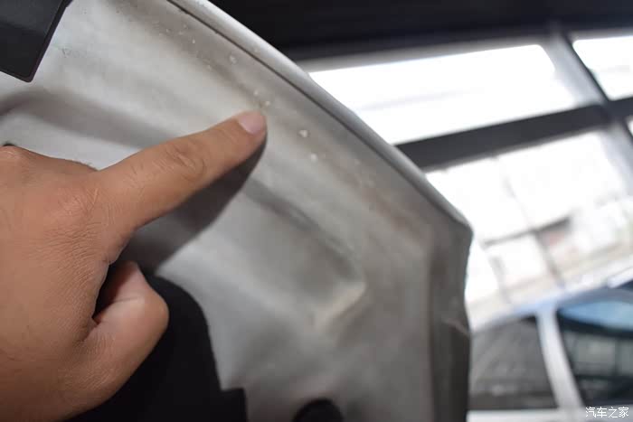

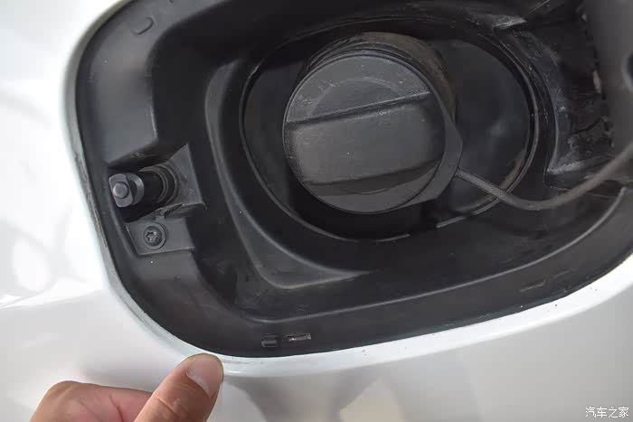

车子右翼子板有局部喷漆,掀开加油盖,发现边缘有喷花的痕迹
机油盖上也有喷漆喷花的痕迹,此处局部喷漆无误!朋友在一边说我真是神了,,,

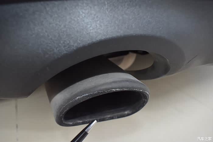

排气筒烧机油,我觉得车商应该把这擦干净,就可以糊弄一部人说这台Q5不烧机油了

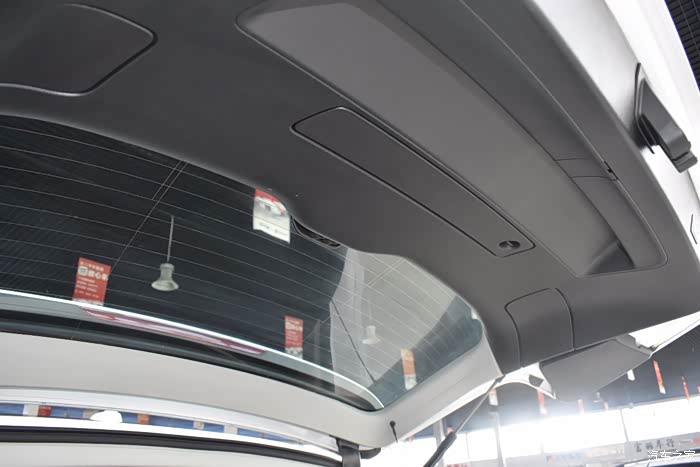

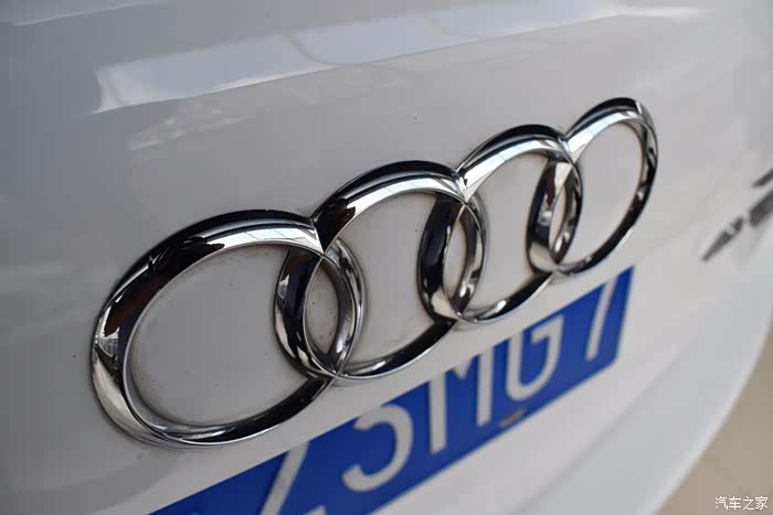

辨别后尾门更换或者喷漆与否,也有个捷径,直接看标志粘贴情况
奥迪四环、Q5、还有一堆40TFSI等标志,全是原厂贴法,很薄无缝隙,不要看贴的正不正啊,原车贴歪的有的是额!哈哈,后换的尾门或者喷漆的尾门,都要把贴标全撕掉,在贴上去就不是原厂这个效果了!

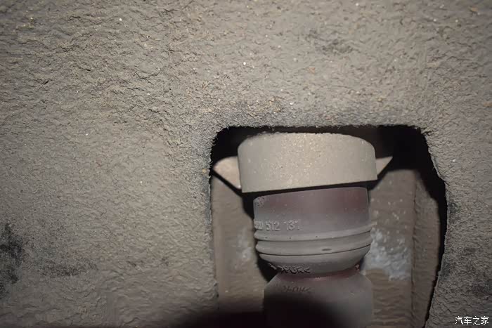

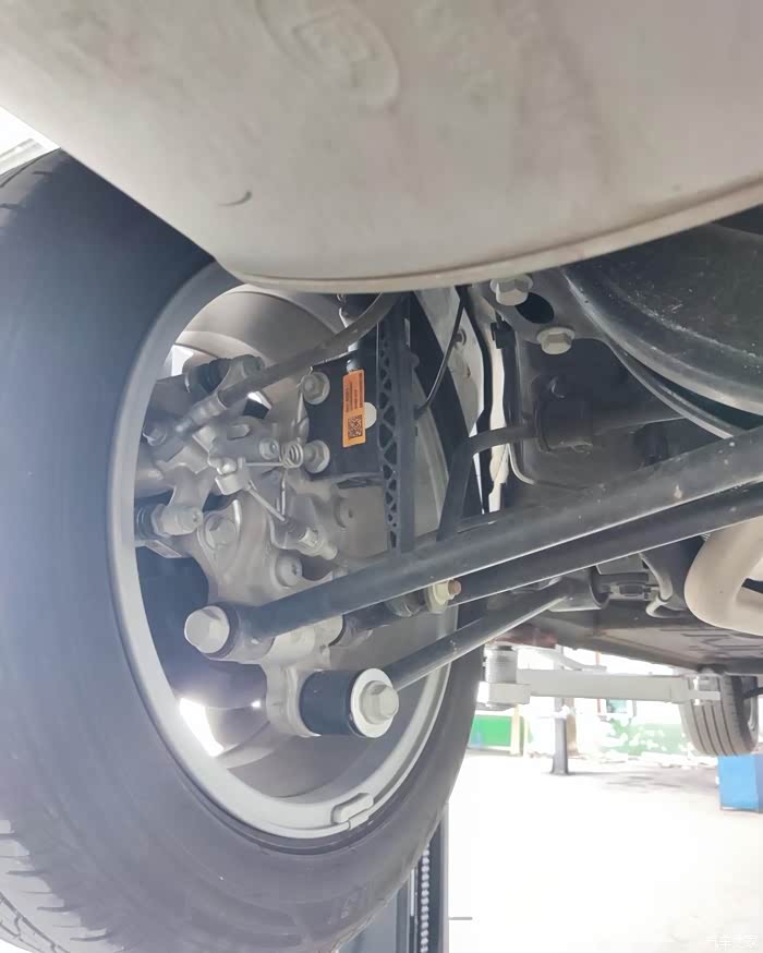

底盘规整,我就是爬了底下看看,没必要上架子看,因为车四周都是原车漆,根本没有事故发生的可能性,再提出来上架子看底盘,老板会反感!这台Q5基本无锈蚀,拥有“夸戳”的强大的四驱功能

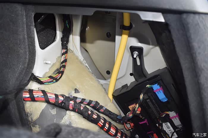

这台Q5两侧加装了踏板,直接把两侧的隔音棉切割了,这让隔音棉效果大打折扣,里面全是土和泥,并产生了部分锈蚀,我告诉朋友提车后直接把踏板拆了,隔音棉也拆了,喷两遍底盘装甲解决问题

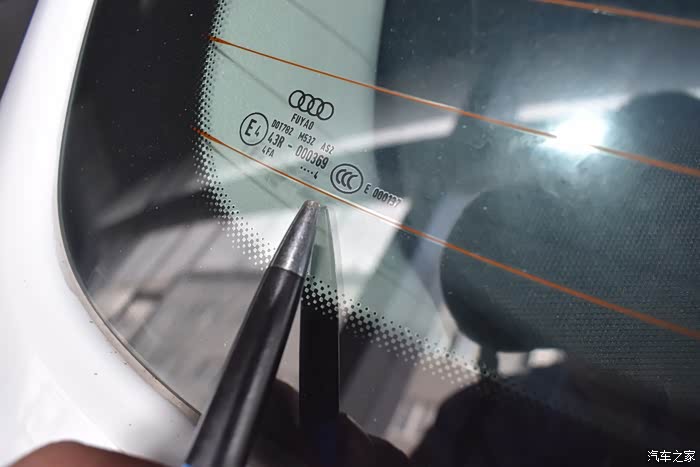

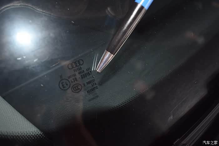

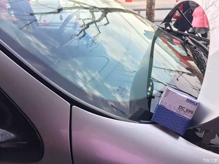

前挡风玻璃的生产日期,14年生产
..代表的是月份,点在数字前就意味着是上半年,在后就是下半年
几个点就代表着是向前或向后几个月,在前就用“7减去点数”,在后就用“13减去点数”
如图这块前挡玻璃,14年前面4个点,用7-4=3,就是14年3月份生产

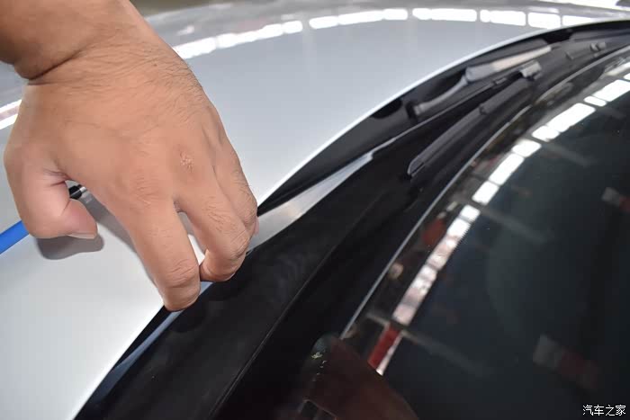

全车全部原车玻璃,玻璃上的学问也是很大的,辨别事故车玻璃也是一个重要的点,就算奸商能搞到和原车一样日期,一样带车标的玻璃,从打胶上来看,也总会看出是否是换过

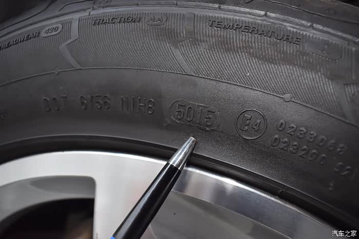

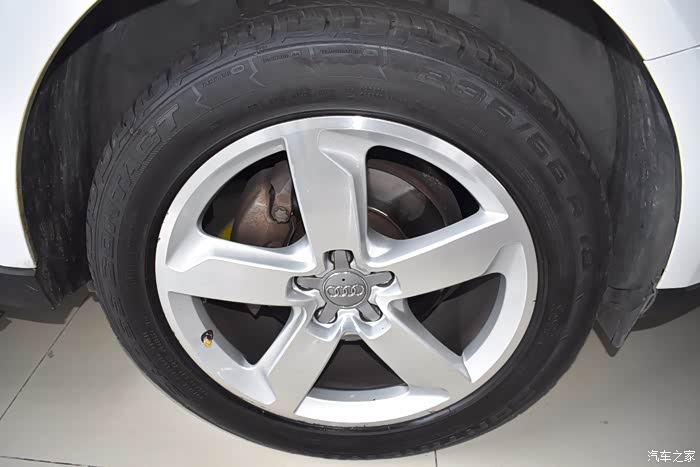

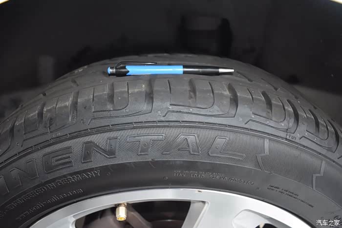

接下来看轮胎,看看是否能发现点什么
15年第五周换的马牌防爆轮胎,马牌什么型号的大家可以百度一下,我对马牌不了解~~~14年的车,我去,车主1年就换轮胎,根据4S店的记录,1个月跑5000公里的节奏,这个车1年跑5-6万公里是没得跑了!
14年的车,现在是17年10月,这台车怎么滴也得跑了10万了!我跟朋友说一会拿着这个情况跟老板砍价吧

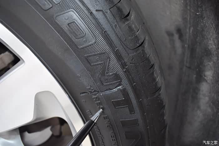

发现一个轮胎侧壁裂纹,因为是防爆胎,这点伤可以无视!
轮胎的纹路已经不是很深了,防爆轮胎跑成这样,估计也得5-8万公里的节奏!因为防爆轮胎比普通轮胎硬!我跟朋友说买了车直接换轮胎吧,不要防爆的,噪音太大太大!

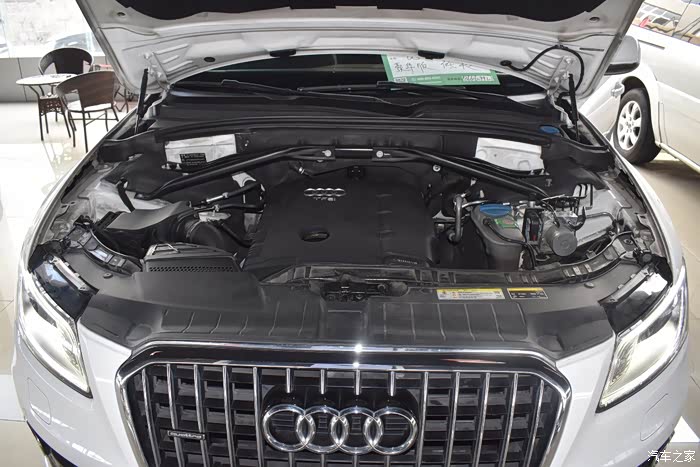

接下来看发动机舱,只要是机盖子原车漆,机舱其实可以不用看了,基本无大事故,朋友怕啊,那就看吧!发动机舱车商已经清洗过了,但是不是很彻底,如果下功夫,能清洗成新车一样的!

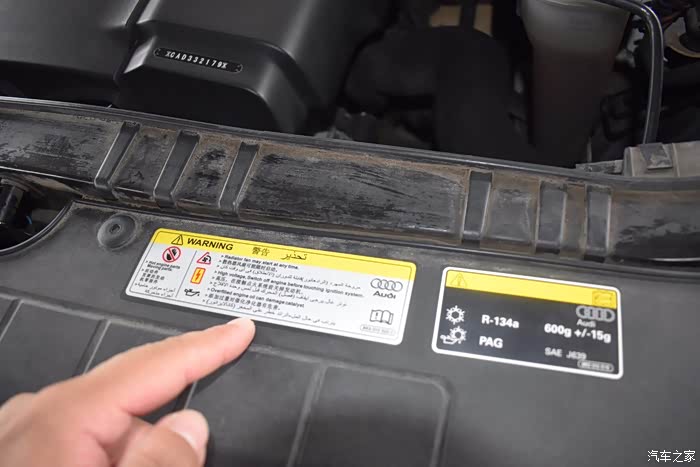

原厂贴标,后换的盖板都没有这个贴标,请Q5车友一定保存好这两块标贴,卖车能多卖钱,哈哈

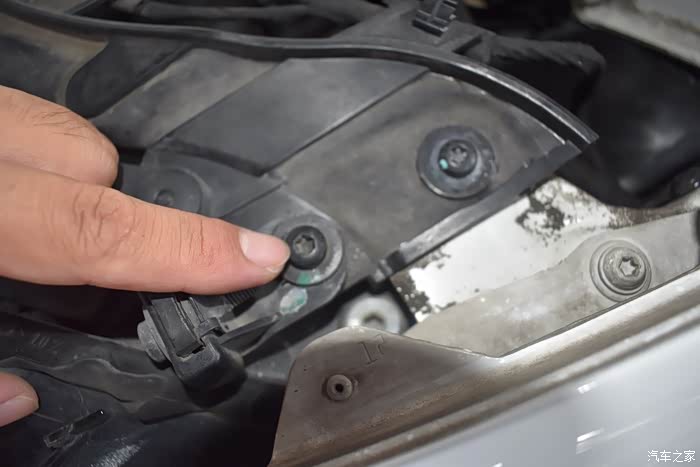

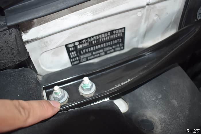

打开手机手电筒,把里面全部照了一下,拍照不方便,就拍了一张:这台Q5的横梁和纵梁规整,接点的螺丝未动,梁上没有喷漆也没有钣金,无事故

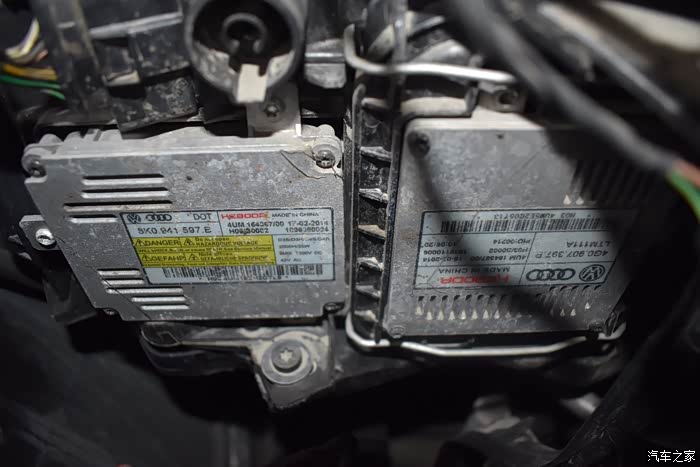

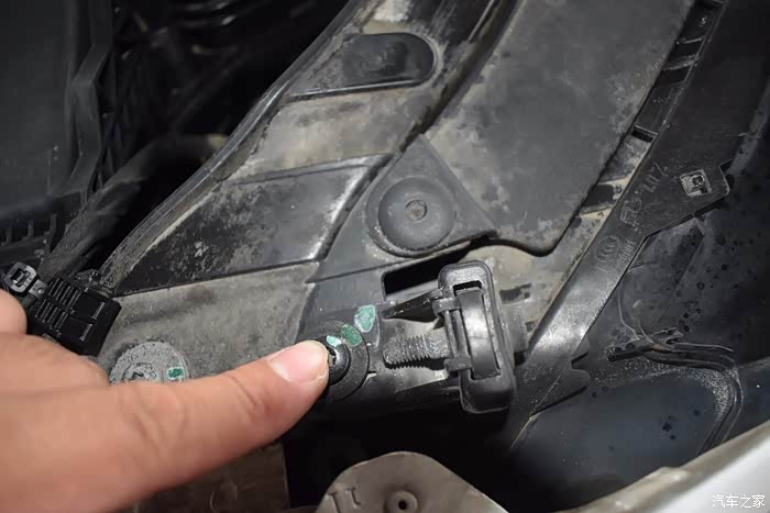

大灯螺丝,大家不要看那条检测绿线,大家要看螺丝是否拧动破漆,因为检测绿线,可以拆卸后,手动拧到那个位置,,,
大灯生产日期,14年,没问题

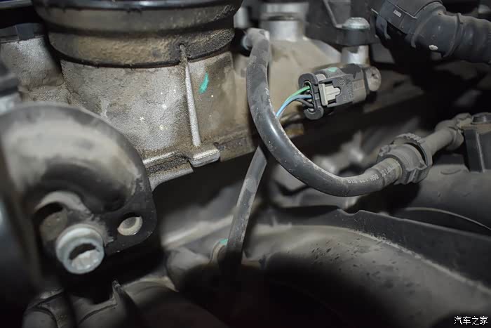

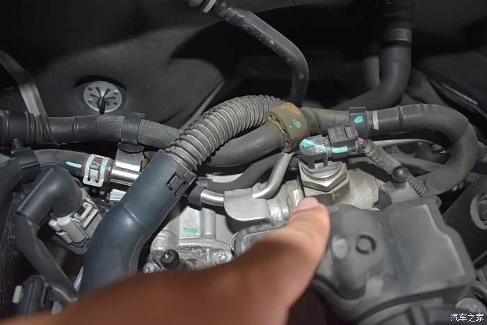

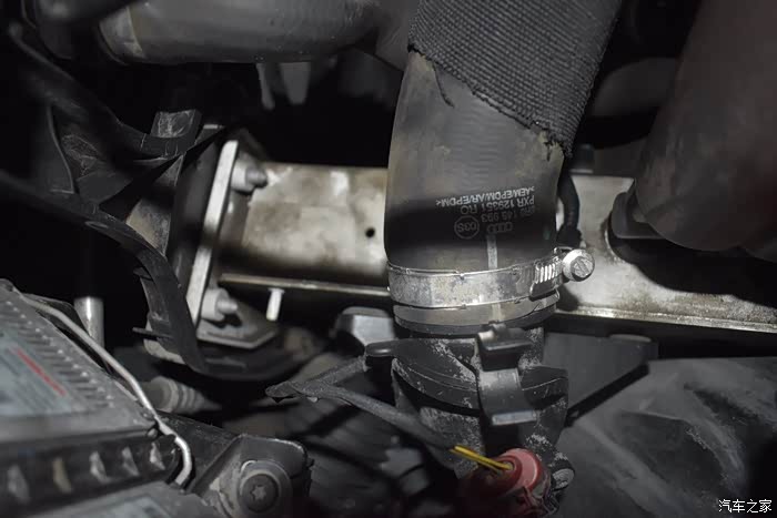

发动机,14年应该是第二代EA888,稍微渗油,跟我那台一样!
渗油
平衡杆螺丝未动

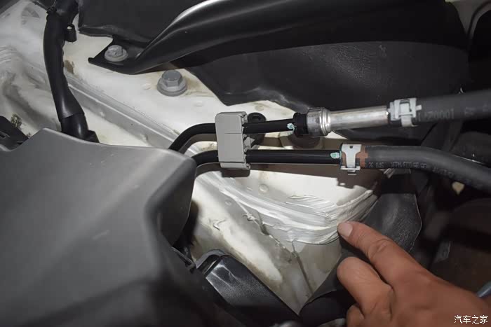

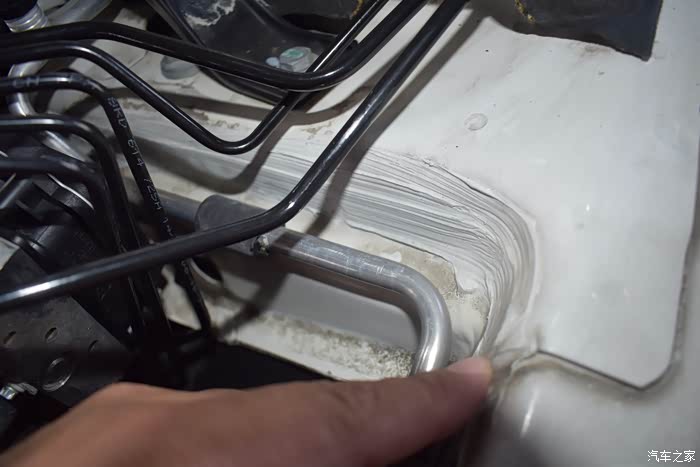

这就是原厂打的胶,我曹,真是打的垃圾,不过这还是算打的好的,20万之内的车,原厂都是感觉跟事故车打胶似的,没法看了!

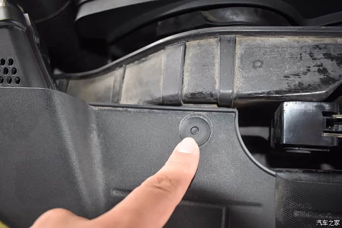

盖板卡扣动过,因为拆卸喷漆前杠,这些卡扣必须要拆掉
真是打的一手“好胶”

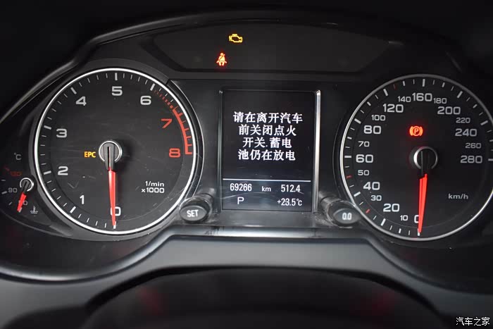

奥迪调一下公里数,大约50-100元,30分钟左右,刚才看轮胎使用情况对照4S店首保记录,这个公里时绝对是调过了,而且调的手法都是很假,6.9稍微一跑就是7万,7万离着10万大差不差,奸商老板

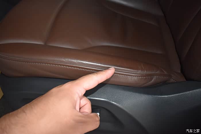

看真皮磨损,作为辨别公里数的辅助,但是Q5的真皮,听车友说几周就能坐上褶皱,,,我去,算了,,,

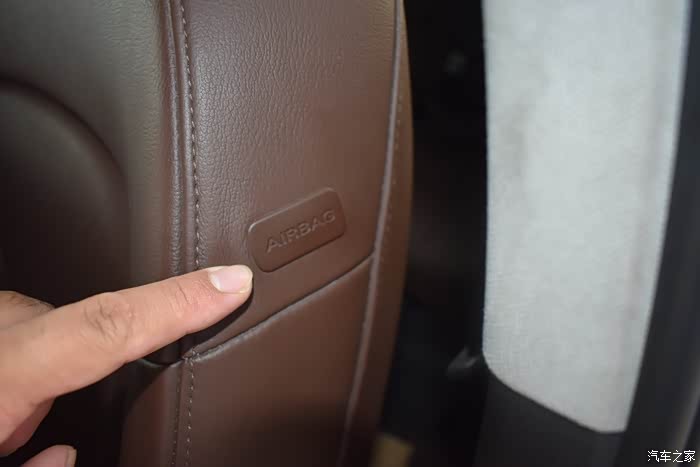

主驾驶座椅的气囊,如果爆了的话,侧面这个皮子会换掉,会有色差,细节决定一切!
我就喜欢看细节,琢磨出原车主使用情况,从副驾驶座椅褶皱来看,副驾驶不是经常坐人的,磨损轻微,另外,这个座椅是技术以上的花纹,非进取

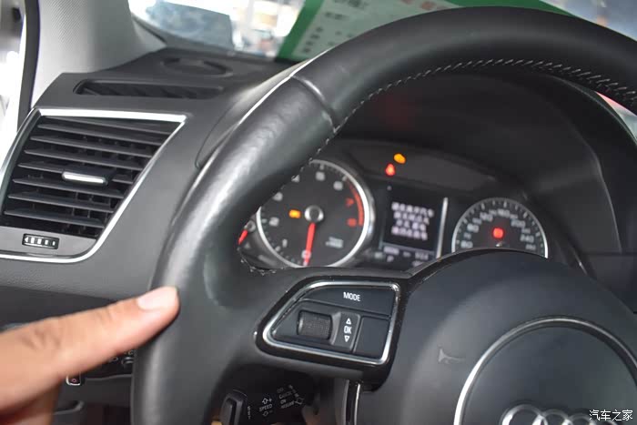

那就看方向盘吧,原车主没带套,绝对不是6万公里的用法,方向盘全是油浸的感觉!

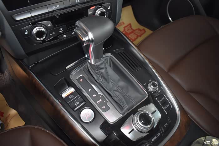

奥迪MMI大钮!真想给他拆了放我车上,,,

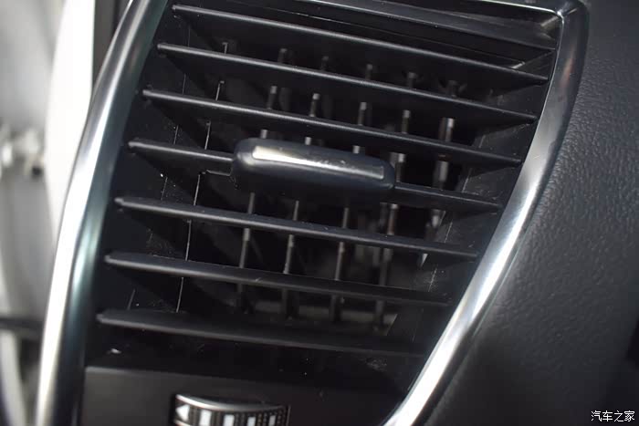

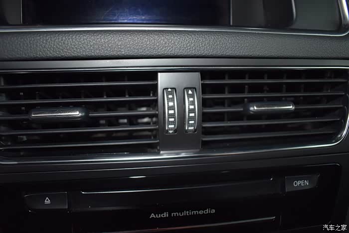

车上的所有空调出风口都扒开看了一下,表面车商可以清理,里面很难清理,这台车出风口里面很干净,基本市区跑或者高速跑的感觉,而且当地空气质量很好,对了,这是上海的车,当我放屁了,,,哈哈

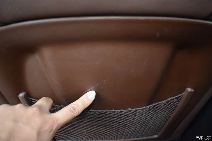

主驾驶座椅后排的面板划痕严重,孩子应该是经常坐在这个位置!淘宝200块钱换一块!

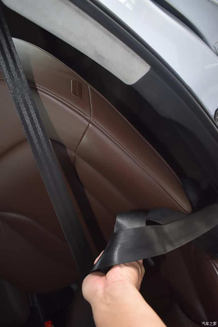

主驾驶的安全带全部抽出来,无泡水痕迹

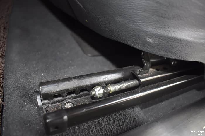

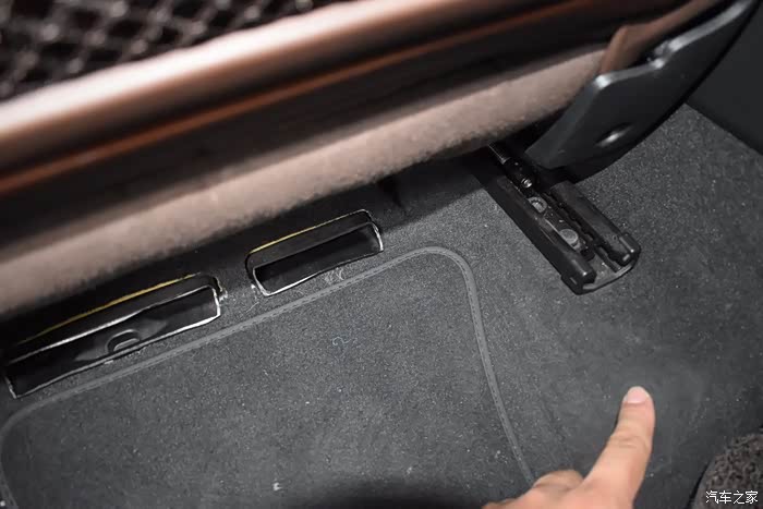

主驾驶座椅下面的轨道,还带着原厂黄油,也是确定无泡水,如果有泡水的话,安全带和这个滑轨都会带有泥沙或锈迹,很难清理
滑轨后侧也无问题,干干净净!

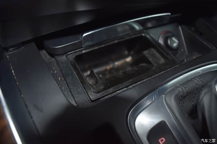

看烟灰缸,老板真是觉得我够无聊 哈哈

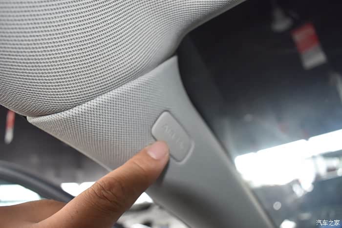

A柱气囊无问题,其实这些根本不用看,外面原车漆,里面气囊怎么会爆呢,朋友死活让我看,那就看吧!

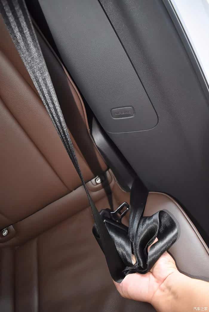

后座的安全带全抽出来看,没问题,气囊也没爆

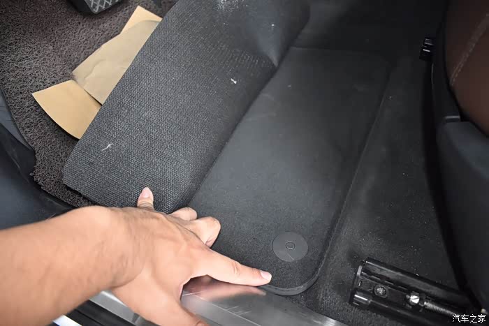

厉害啊,原车脚垫都还保存的好好的!朋友就喜欢这些小细节,,,

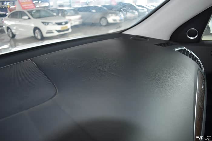

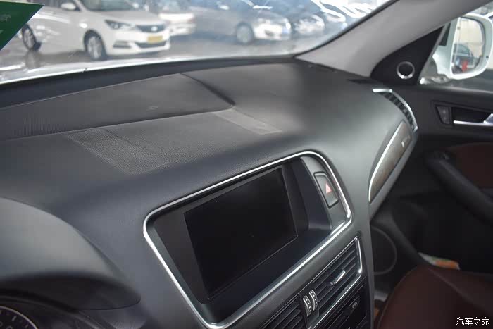

我去,中控台这是放什么了啊?两个很明显的大印子,我估计永远也好不了
我把朋友叫过来,跟他指了指这个中控台气囊,我告诉他:完了,这个车大事故!朋友一看直接愣了,哈哈!
这个气囊位置水印应该是原厂模具的问题,很多车都有,不是爆过气囊,大事故额!

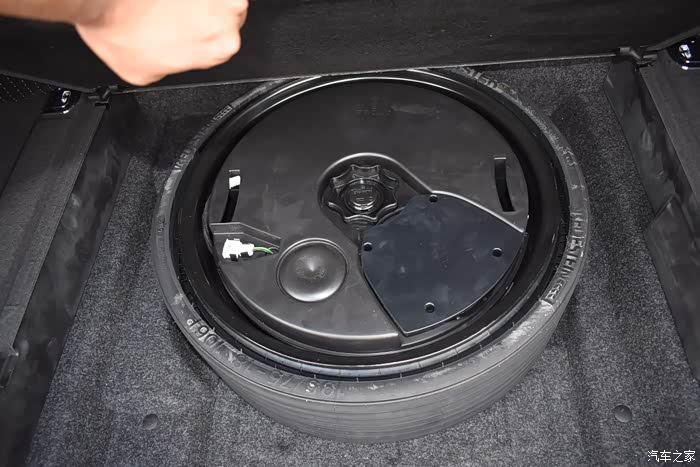

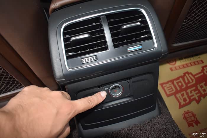

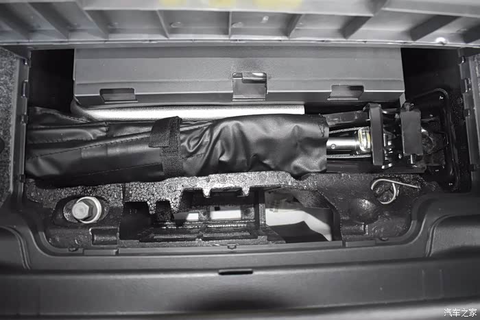

哎?!打气泵么有了!
哎?!打气泵么有了!
特奶奶的,这隔音棉做的真劣质!

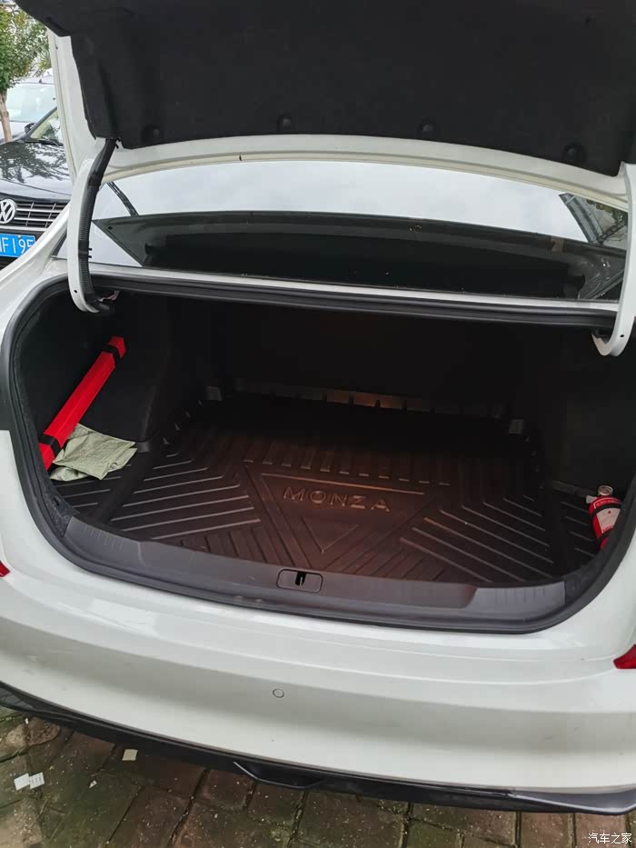

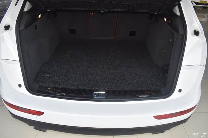

又拍无聊的图片?看细节嘛,看看后备箱内饰板的磨损,无划痕,说明本车基本没拉过货
好板正啊!
无问题,里面车商也已经清洗了,干干净净的

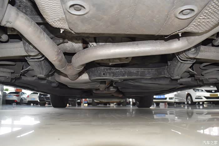

透过这里看底盘,很规整,无切割无钣金,另外,Q5的防盗螺丝也是很重要的一个点,一定要看看还在不在,不在的话赶紧配上一个,不然爆了胎,谁都救不了了!卸不了轮胎!
