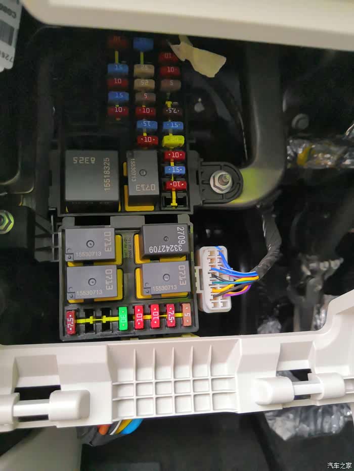

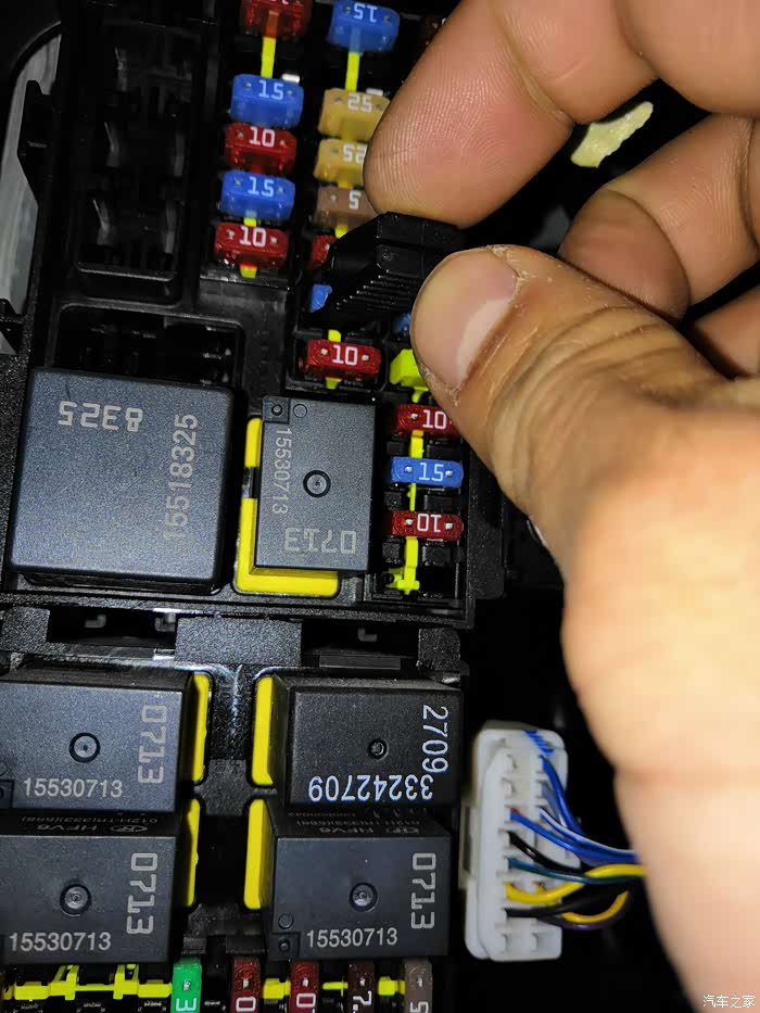

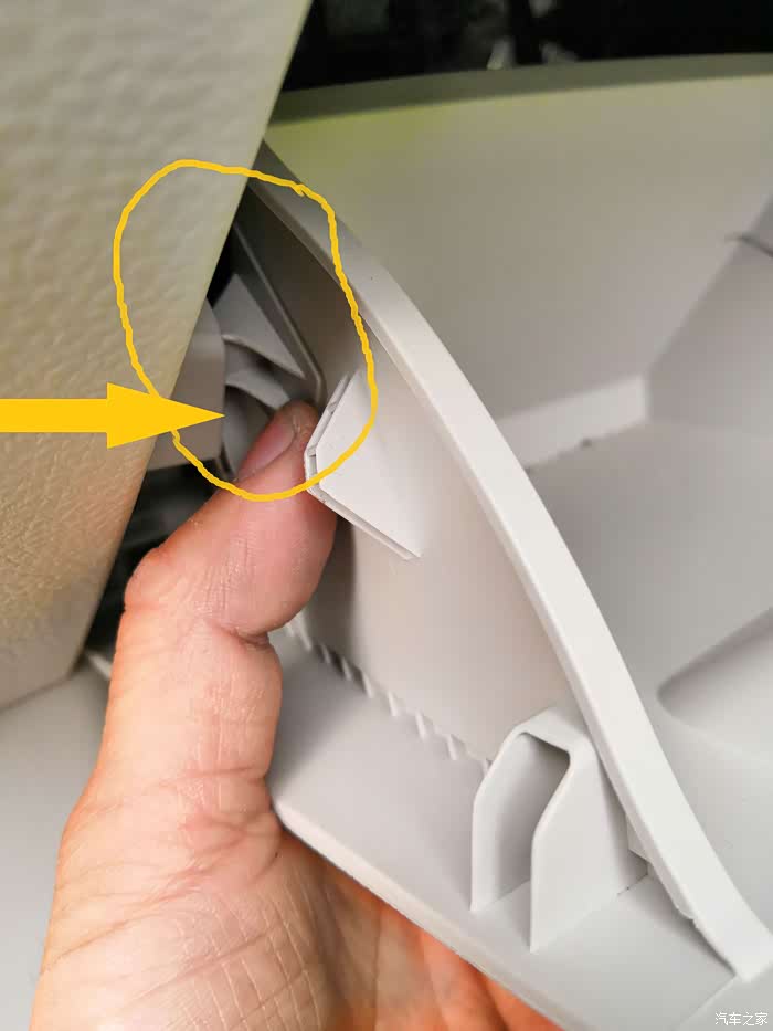

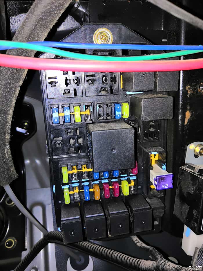

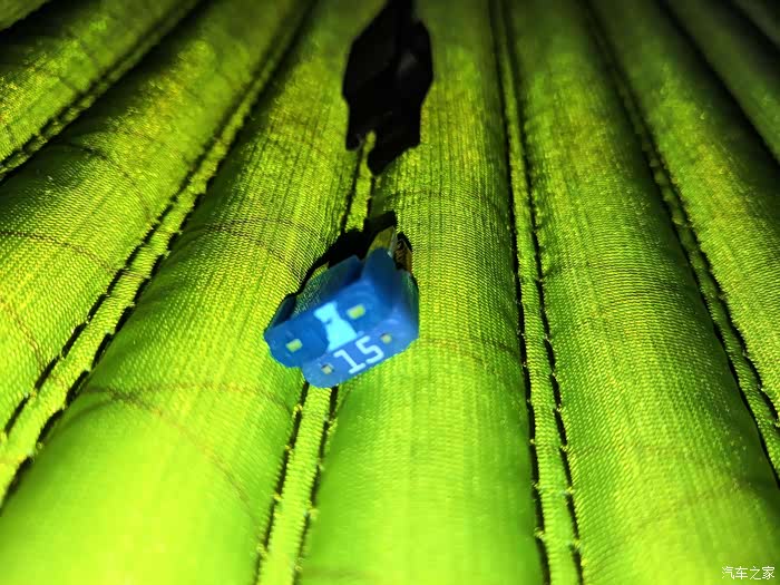

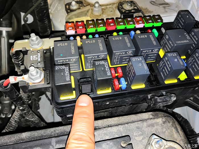

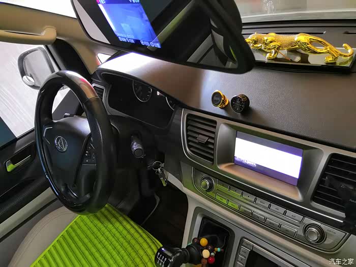

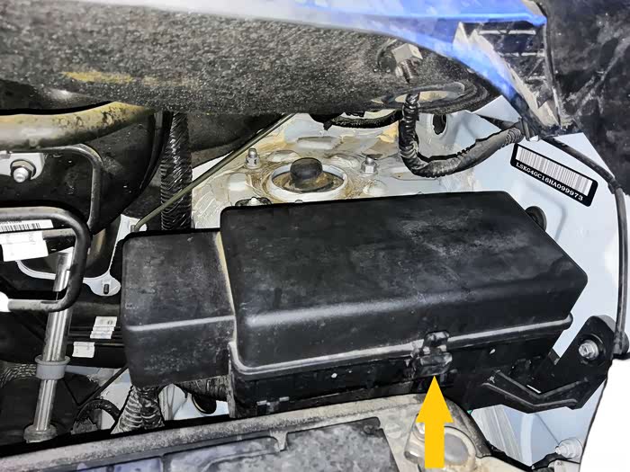

在路边洗车店洗完车,看到店里的车载吸尘器不错,也不贵。跟老板讨价还价后以60元的价格成交,洗完车还在等他们擦干的功夫,我就迫不及待的拿到车上试了一下。呜呜的噪音很大,但吸力还是不错的,刚刚吸了有三两分钟就不转了。晕!不会质量这么差吧,怕老板再赖我用完的,只能说不乐意要了还给了他。回家的路上还在怀疑自己这样做对不对,抬头一看行车记录仪不亮了。到家自查了一下原来是点烟器没电了,不用说肯定是使用劣质吸尘器把保险丝给烧了。下面说说更换过程,大通G10驾驶室内的电器保险盒实在方向盘左侧的控制台里边,这里有一个很小的置物盒,拉来置物盒并挤压两侧塑料卡扣就顺利的拆下置物盒,里面就看到了一个开放式保险盒子,在置物盒背面有详细的对位标注各个电器的保险丝位置。找到应换的保险丝,发现没有工具往下拿。接着打来发动机机舱盖,在发动机舱左侧也有一个密封的保险盒,打开后发现这里边有拔插片的镊子。利用专业工具镊子取下烧掉的保险丝换上新的就OK了。这点小问题如果您也遇到,就不用去4S店费那事了,自检自修就可以了。

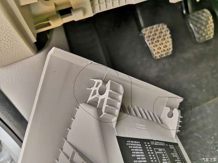

左侧置物盒按下两侧卡扣
底部是插入式,上部拆开后,底部就拖出来了
底部插入式固定,安装的时候要首先插入底部
拿下置物盒后,一排排的保险丝插片就看到了

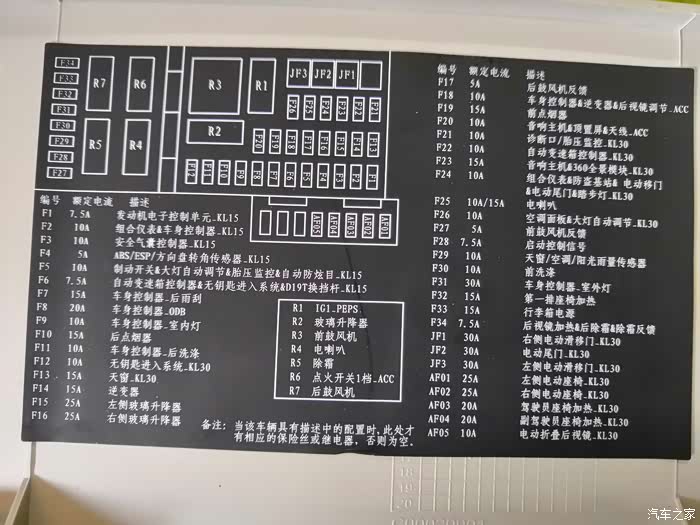

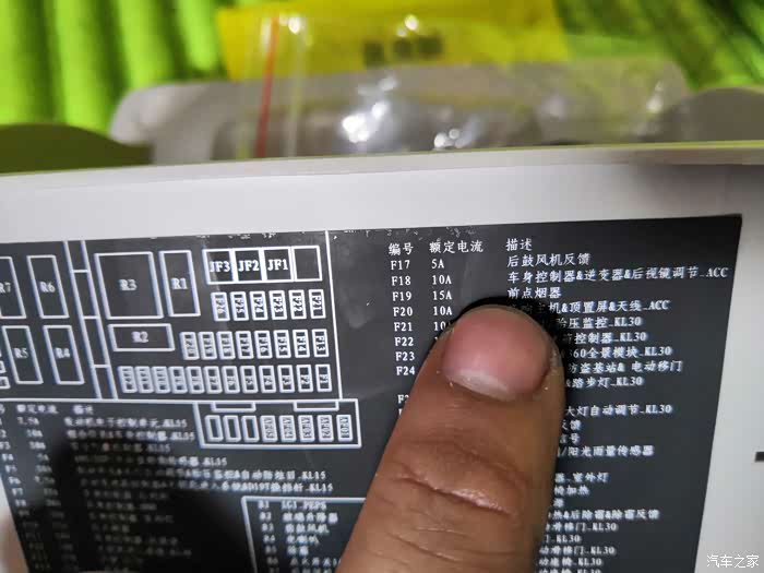

置物盒背面有详细的标注位置

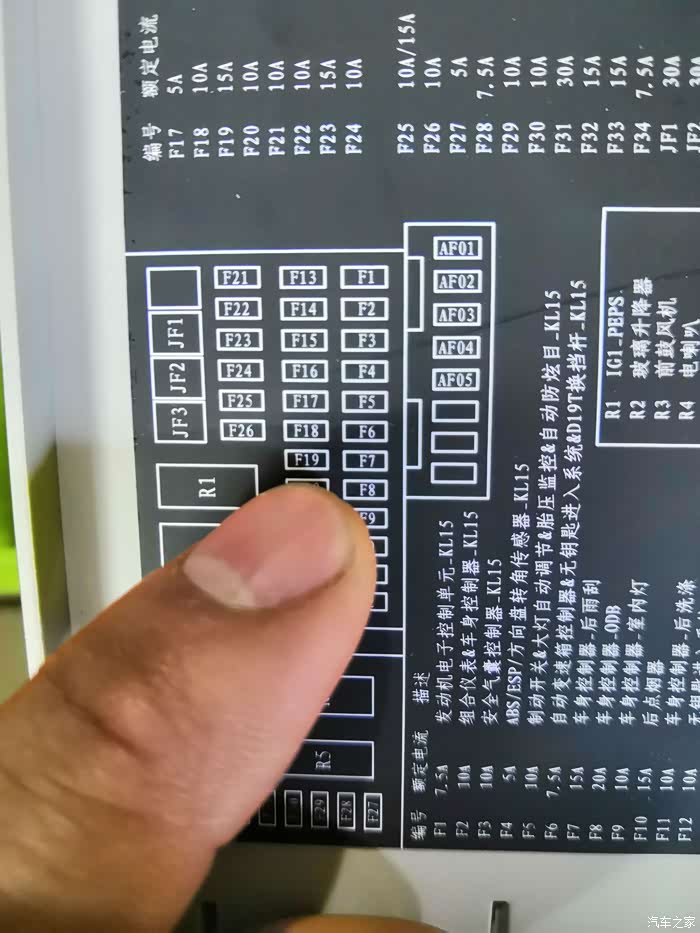

找到需要检修的前置点烟器,标注为F19
表格栏中找到F19的位置,并比对保险盒排放位置

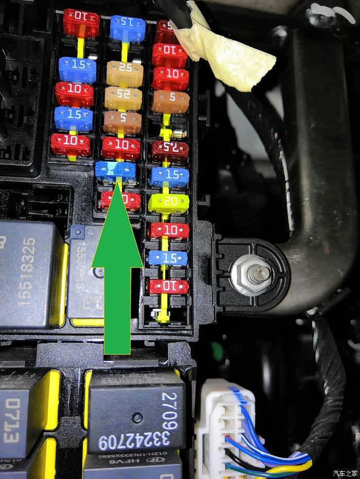

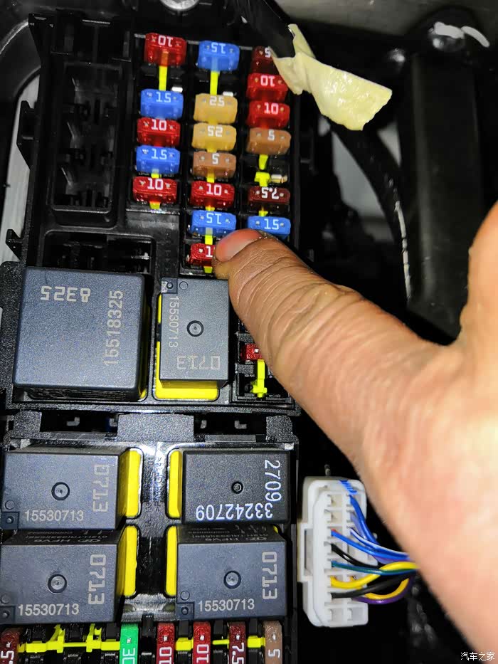

这个蓝色的就是了,发现用手指很难取下
在发动机机舱内也有一个保险盒,箭头方向按开
在这里边有一个取保险插片的镊子
用镊子加紧用力拽出已坏保险丝,但问题是并未发现有备用保险丝可用

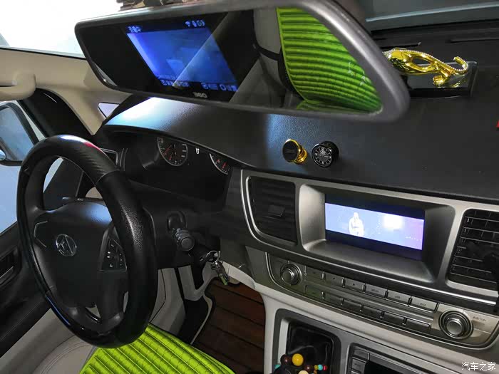

打开钥匙,行车记录仪正常了
