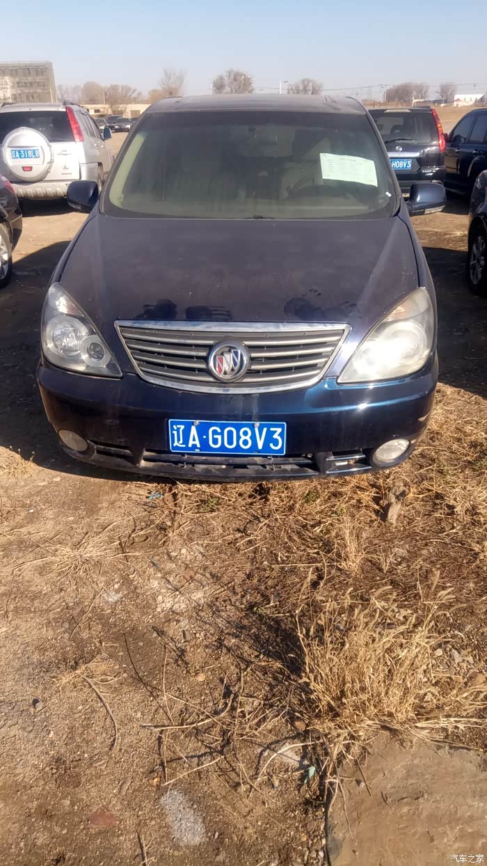

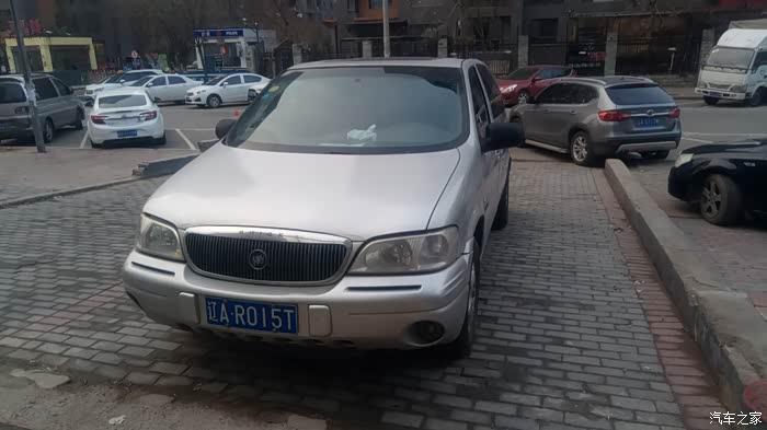

拍卖前在存放地静静的样子,这批不知道什么原因,车先过户到一个企业名下了,然后再拍,难道脱裤子放屁(有些只能意会,不能言传,辽宁经济差是有原因的)

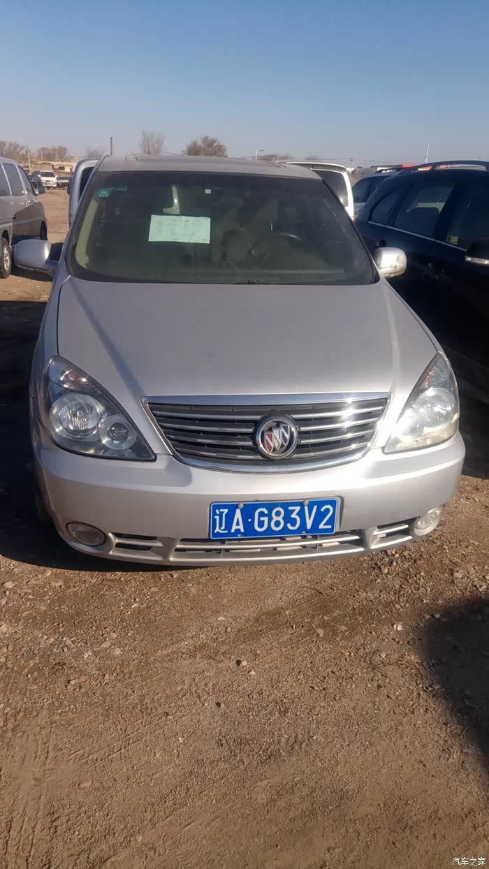

边上静静的美男子,08年XT LW9发动机,其他陆尊因为是LT,所以不上图了
这批存放小半年了,车是打不着火了,而且拍卖单位没有熟人,爱搭不惜理的,没办法,听天由命吧,除了没着火,全车车况良好,发动机没有修过,缸盖螺丝都没有拧过的痕迹,全车80%以上原漆,所有玻璃全原,大框就这样,那么就看价格了,起拍5.2,经过一番搏杀,5.8万成交,停车费,佣金,过户,税费,最后6.14万。第二天提车,沈阳大雪,上来就一个下马威,找个车电瓶线一连,哈哈,着了,着了10分钟,走起,发动机故障灯,ABS,手刹车,TC灯,这亮的刺眼啊,轻微的蓝烟,气门稍稍有些响,电脑一上,ECU故障,牵引控制模块,进气排气凸轮轴位置系统性能,开着吧,到修理厂再说,路上还开始闯档了,忍者吧,经过一个多小时的折磨,终于到了修理厂。

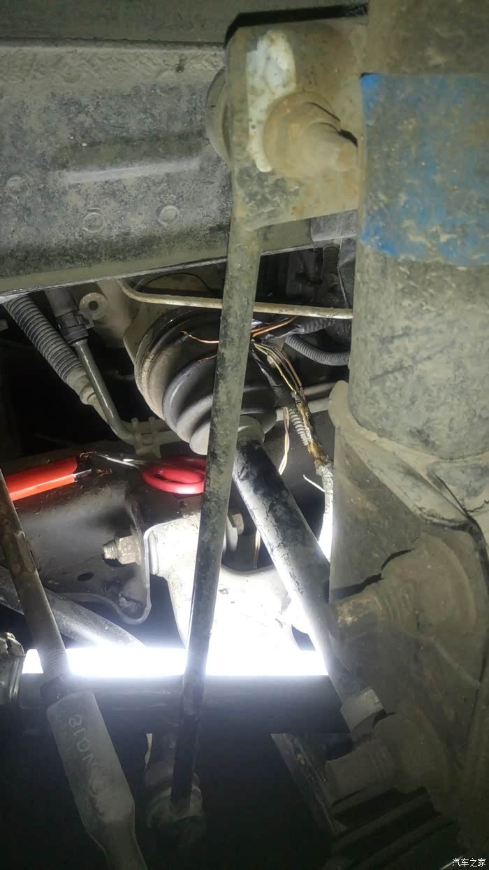

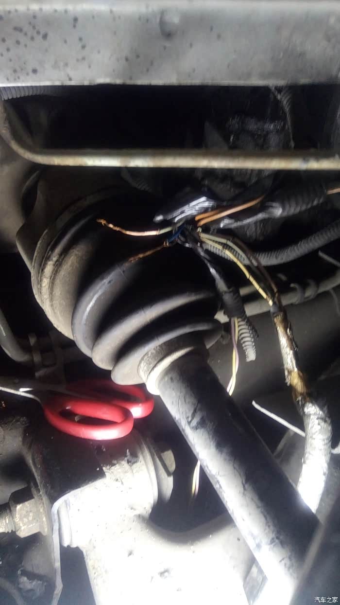

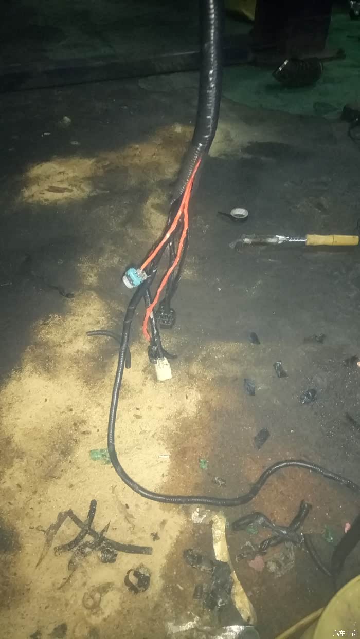

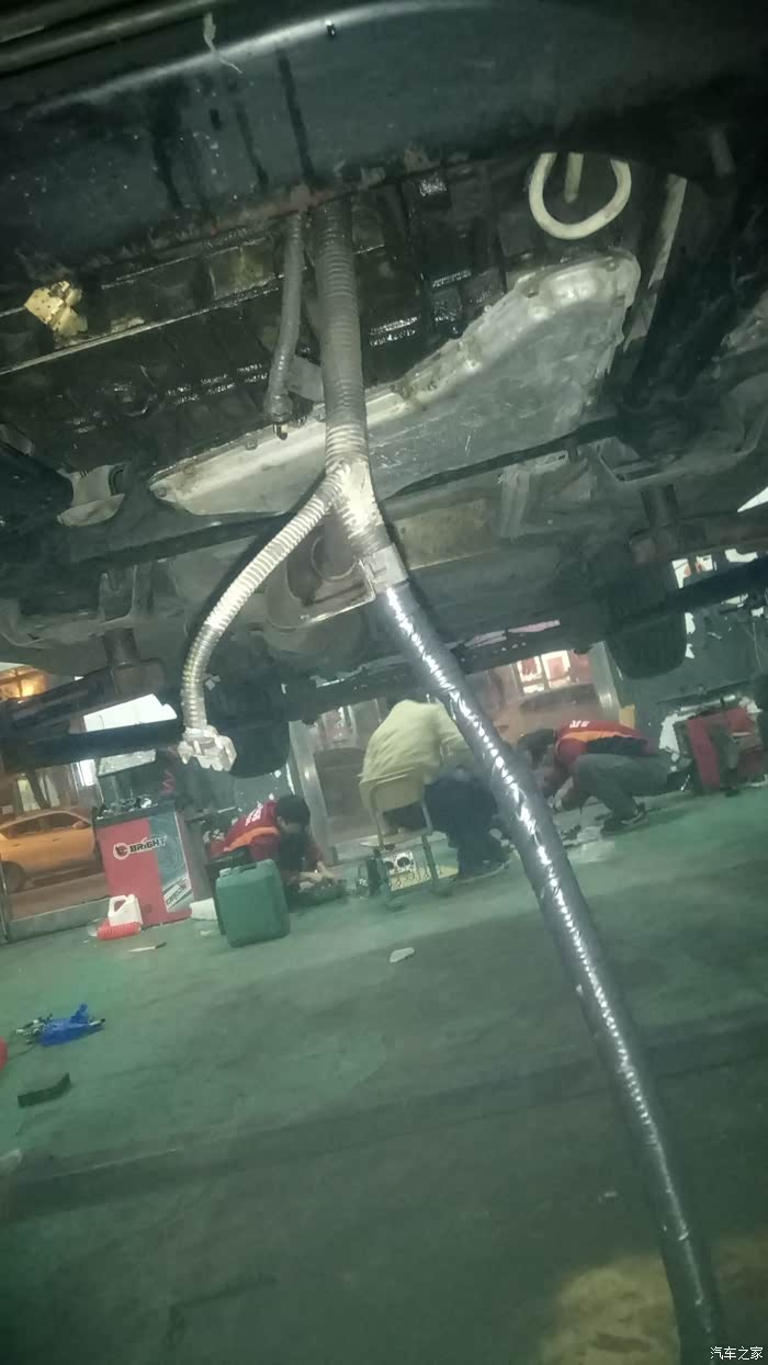

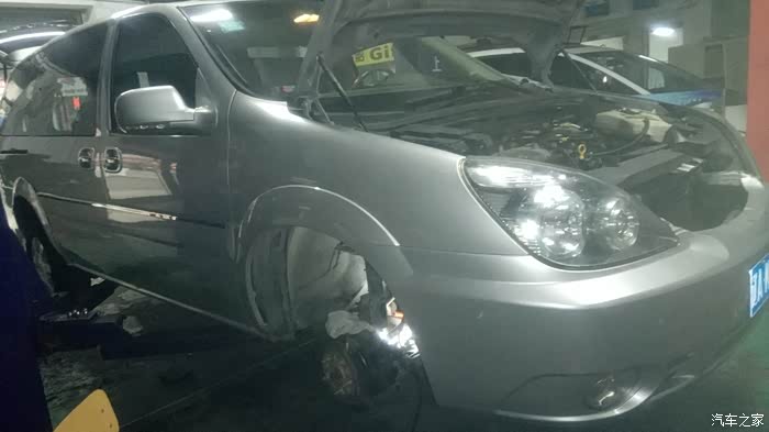

上架子,查大线,陆尊发动机故障,闯档,一般都是线路老化。
发动机排气管后面的线路老化严重
不少线路以前就维修过
一问原厂大线1500,还是忍了吧

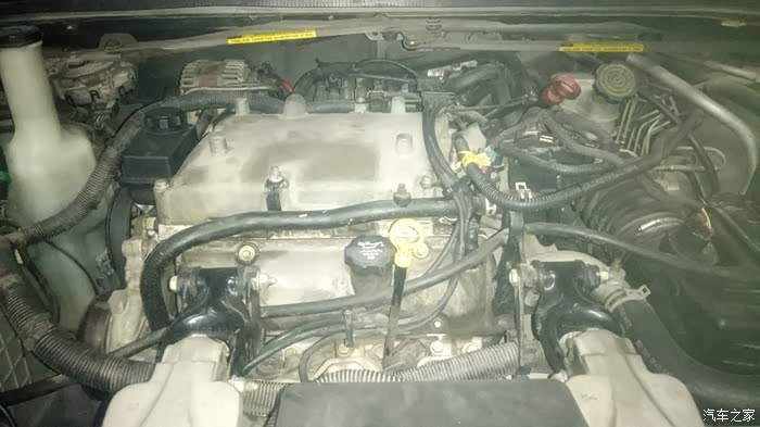

闲暇之余,拍了几个音响,发动机仓的照片
上部份看着不错,罩盖不漏油

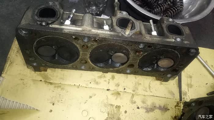

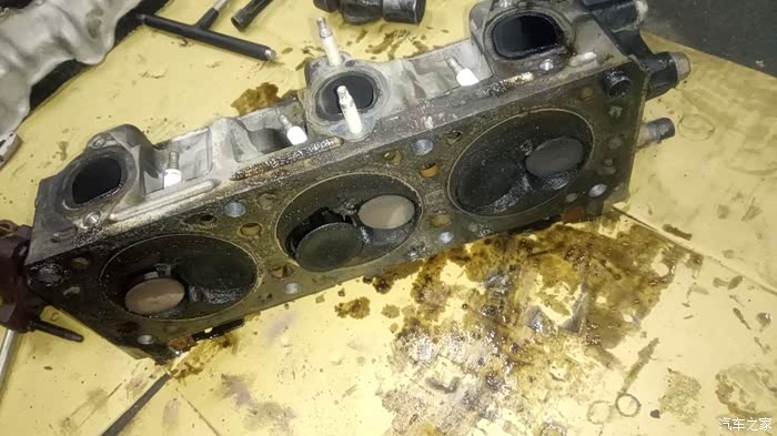

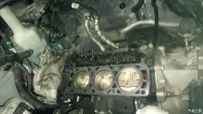

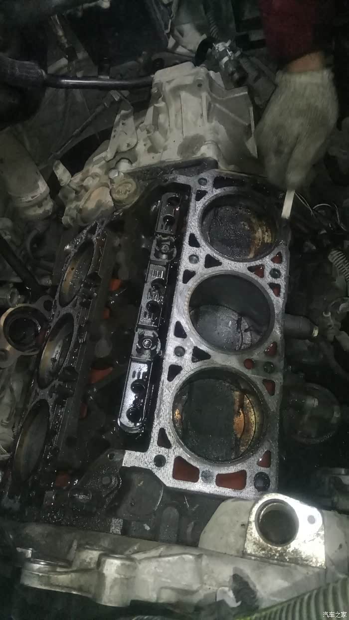

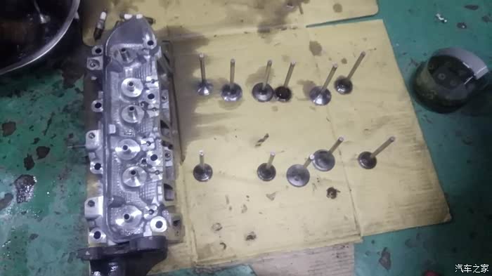

经过研究,决定把缸盖抬了,把烧机油,轻微气门响一起收拾了,这动静只能越来越大,导管和气门越来越有间隙,后期维修成本加倍。
决定是英明的
油封老化严重,气门和导管部分间隙过大
可怜的活塞
清洁后的活塞

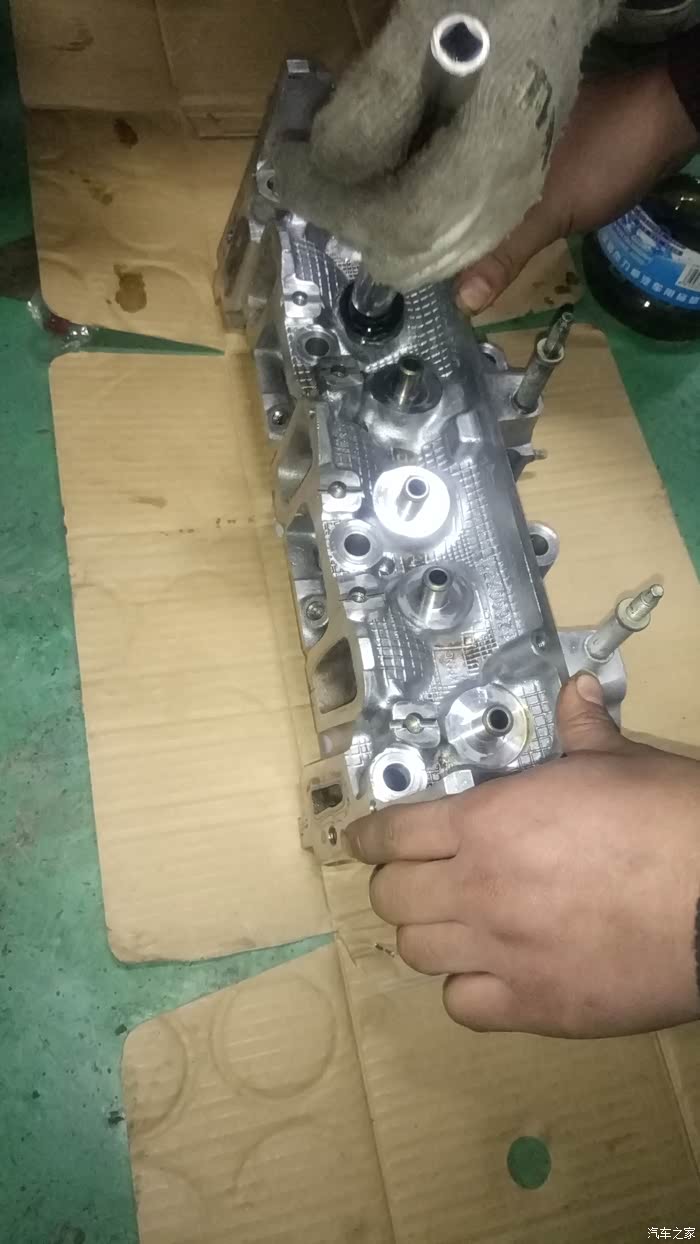

煮过得缸盖,气门
部分新下的导管和正在安装油封
缠好后的大线
缠好后的大线
经过这次小修,总费用5000多,解决了大线老化,轻微烧机油,气门微响,变速箱闯档,总体还是很值得的,气门新下导管4个,更换气门挺杆一个,油封全部更换,ABS故障依旧,看来估计总泵要挂了,下次分享ABS泵更换或修复。最后发图来告别我的老八,陪我4年的风风雨雨,以此纪念
