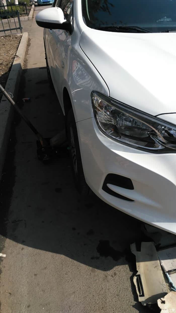

换蜗牛第一步,把车子顶起来,如果有架子,上架子会更方便。

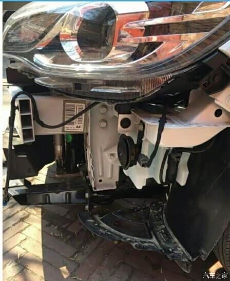

第二步,需要人躺下能看到保险杠下面有个这样的小护板,上面有四个螺丝,拆掉螺丝就可以把护板掰开。修车小师傅全程在我的指导下工作!
借用一张图片,上面的护板就是喇叭下的那个小护板。

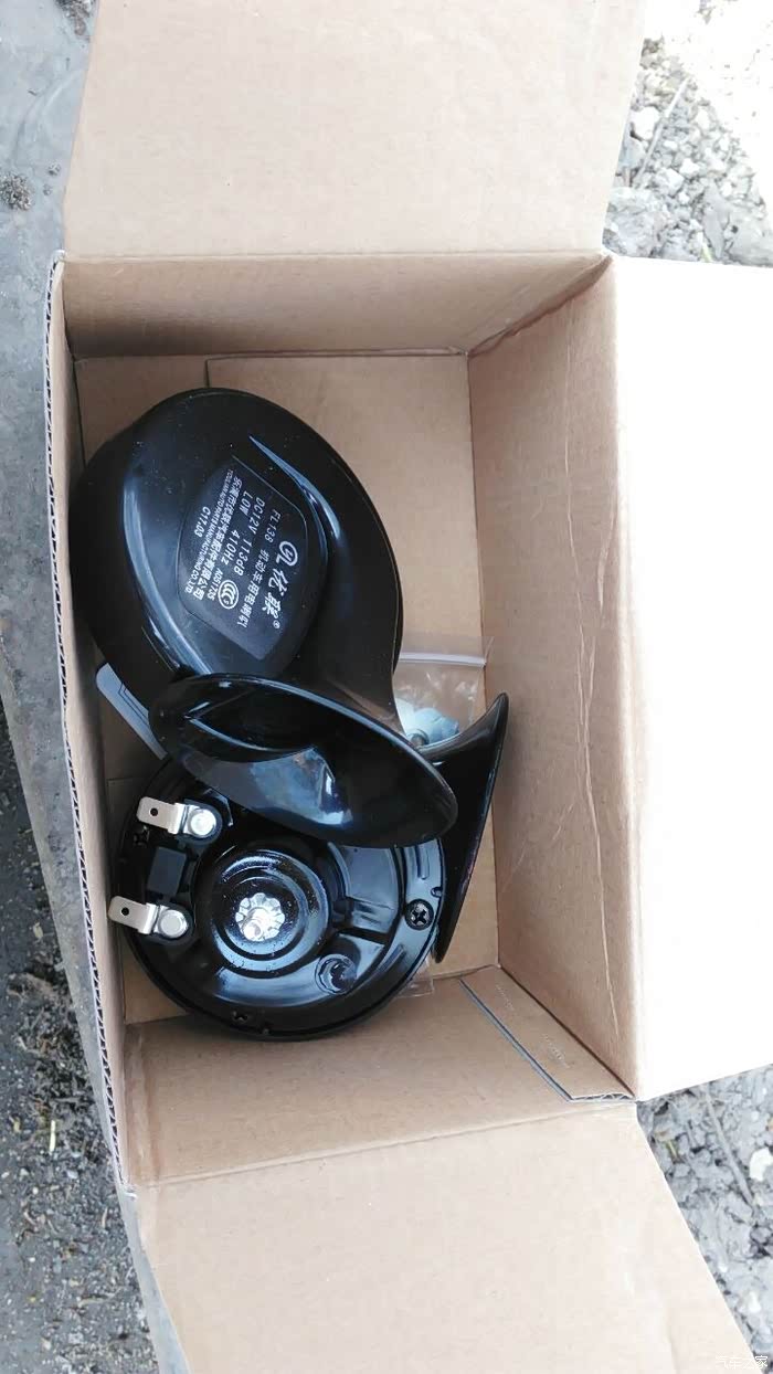

这是需要更换的蜗牛,修车店里的,一对五十元,哈。。。
跟这个老板较熟悉,终身质保。
跟这个老板较熟悉,终身质保。

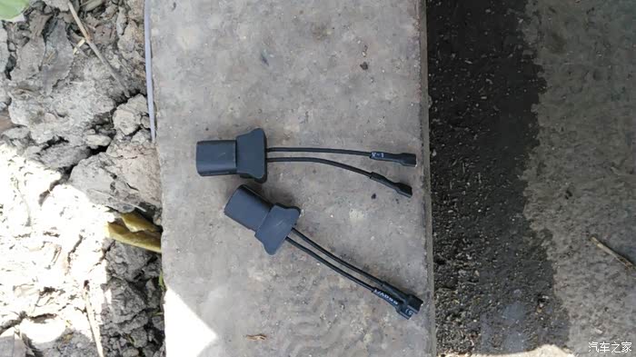

神器,淘宝买的无损插头,有了插头就不需要破线了,把原厂喇叭拆了直接插上就可以了。需要的可以搜赛欧喇叭改装线。更换蜗牛15分钟搞定。
这是更换下的一对喇叭,修车师傅说原厂喇叭质量不错

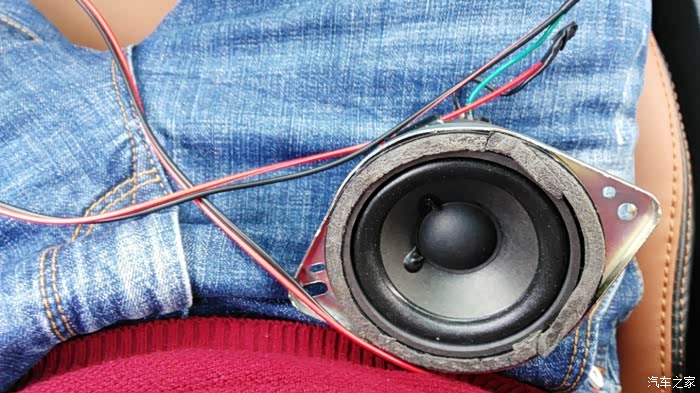

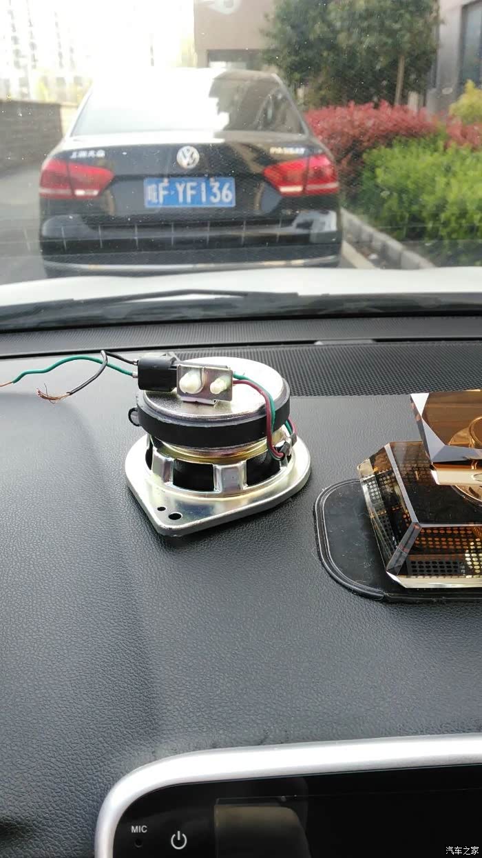

闲鱼淘的中音喇叭,带电阻
质量还行

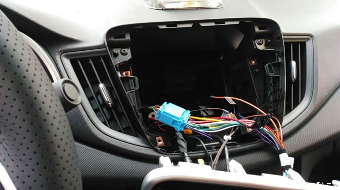

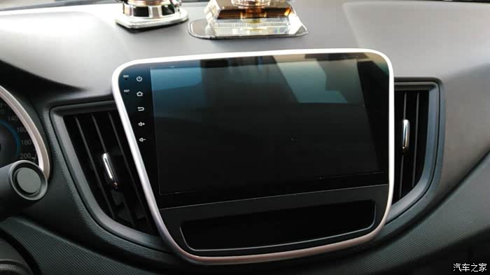

第一步拆导航,我的导航有两颗螺丝,在屏幕下的空格里,里面有垫子,垫子拿下拆下两颗螺丝,然后就是用力掰,用力撬。
拆下导航的样子,找到后面喇叭接线,我以前加装了后面的喇叭,所以接线很好找,黑胶布缠着的就是,如果没有加装喇叭的我可以告诉就就是最大插头最旁边的两根线。那两根线的插头另一面没有线。

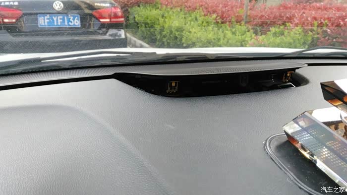

把收申进去,把中音喇叭盖子顶起,用螺丝刀慢慢撬,拿下整个盖子。
中音喇叭接线,三十厘米的线就差不多了。

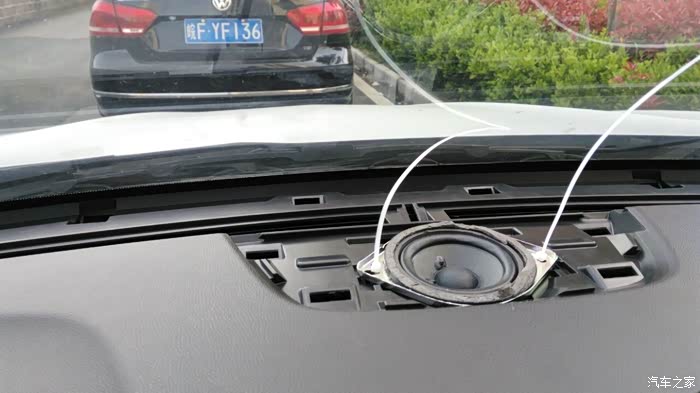

把中音喇叭放上。出现个问题,原厂没拧螺丝的地方,晕了,找了几个自攻丝由于玻璃挡着也没办法装,这能难道我???
抓紧想办法。。。。。
抓紧想办法。。。。。
当、、、、、、
扎带伺候,扎好后很牢固,不会产生异响,剩下的就是怎么拆的怎么装就可以了。
