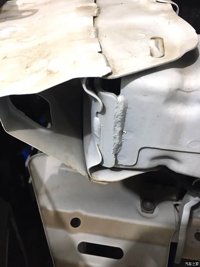

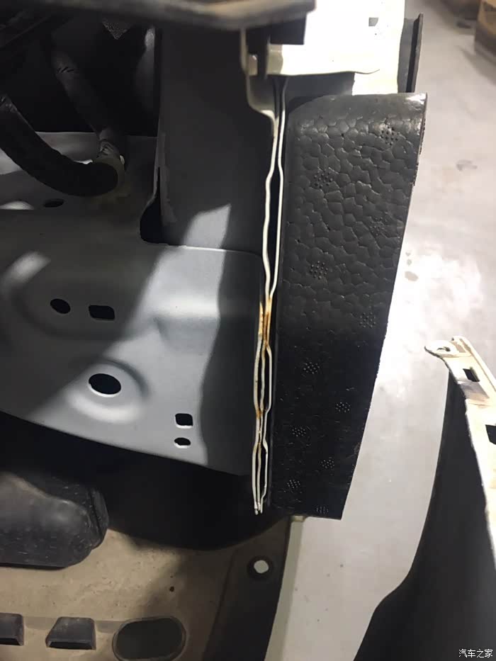

拆开保险杠很多地方都生锈了

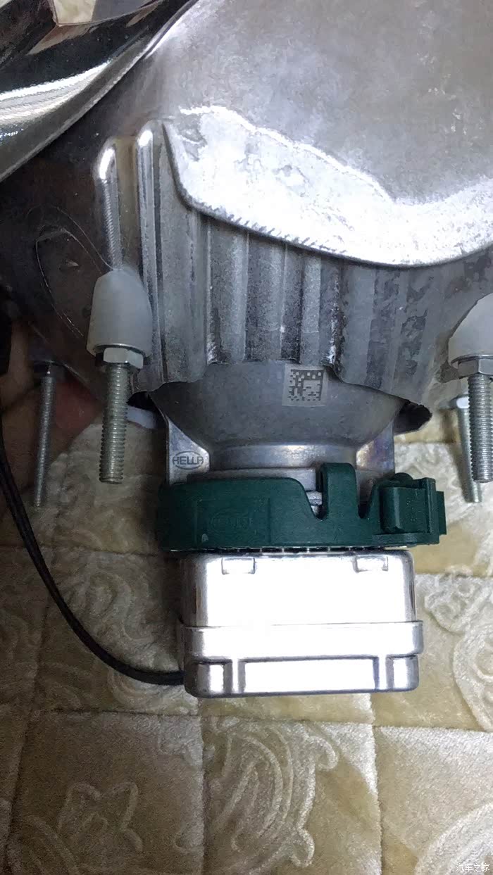

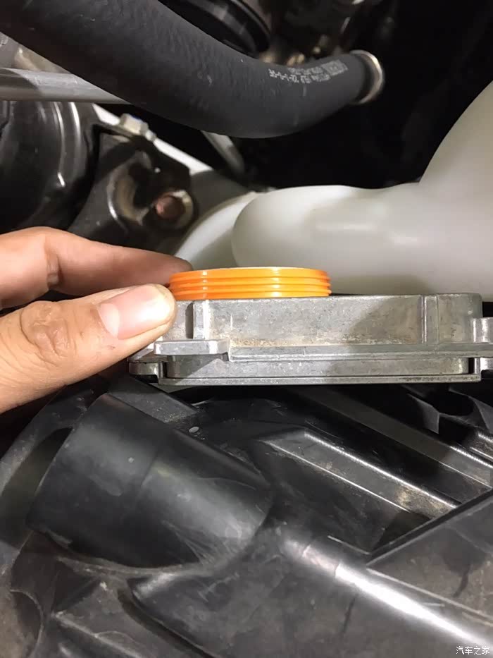

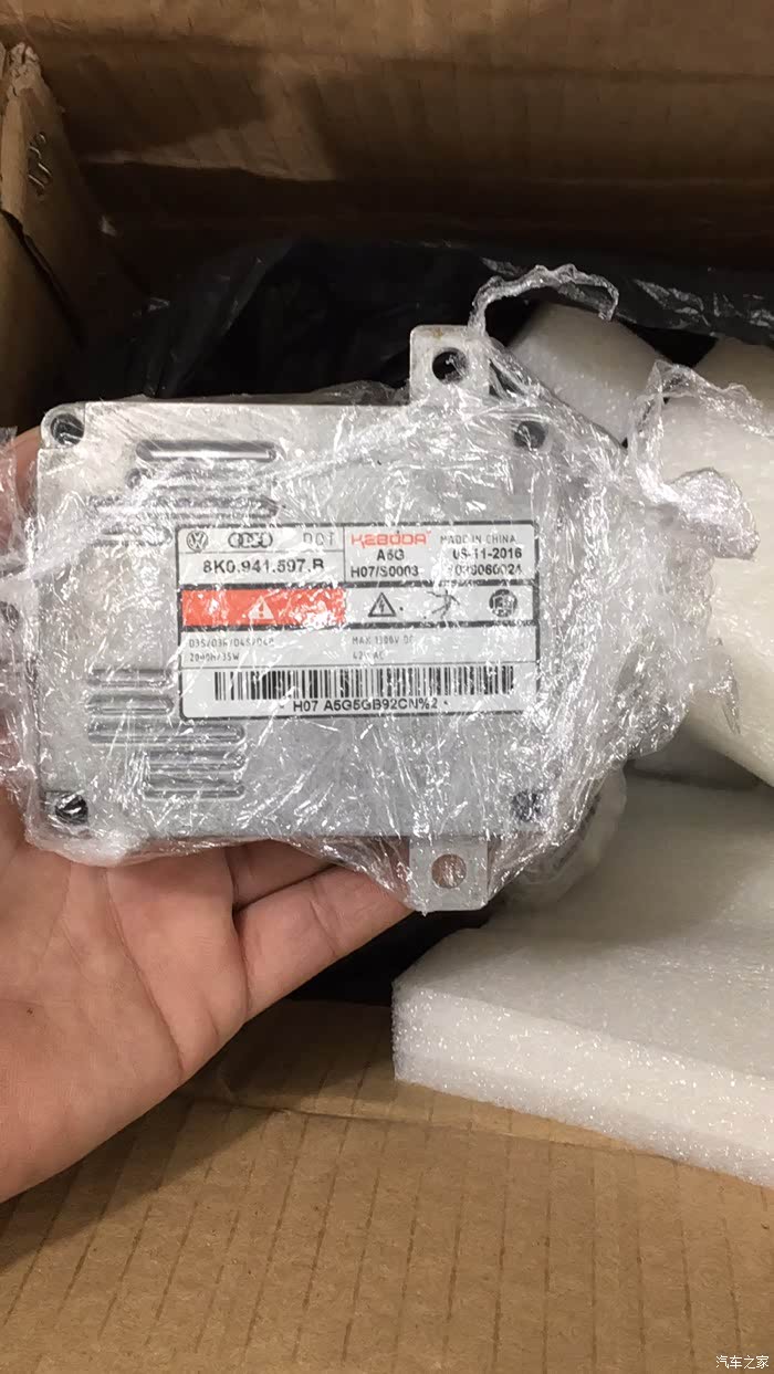

华科安定
海拉五

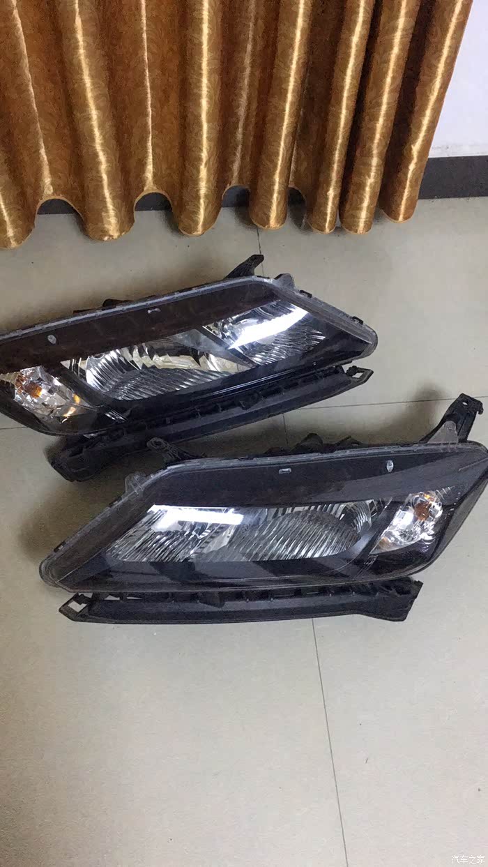

拆下大灯

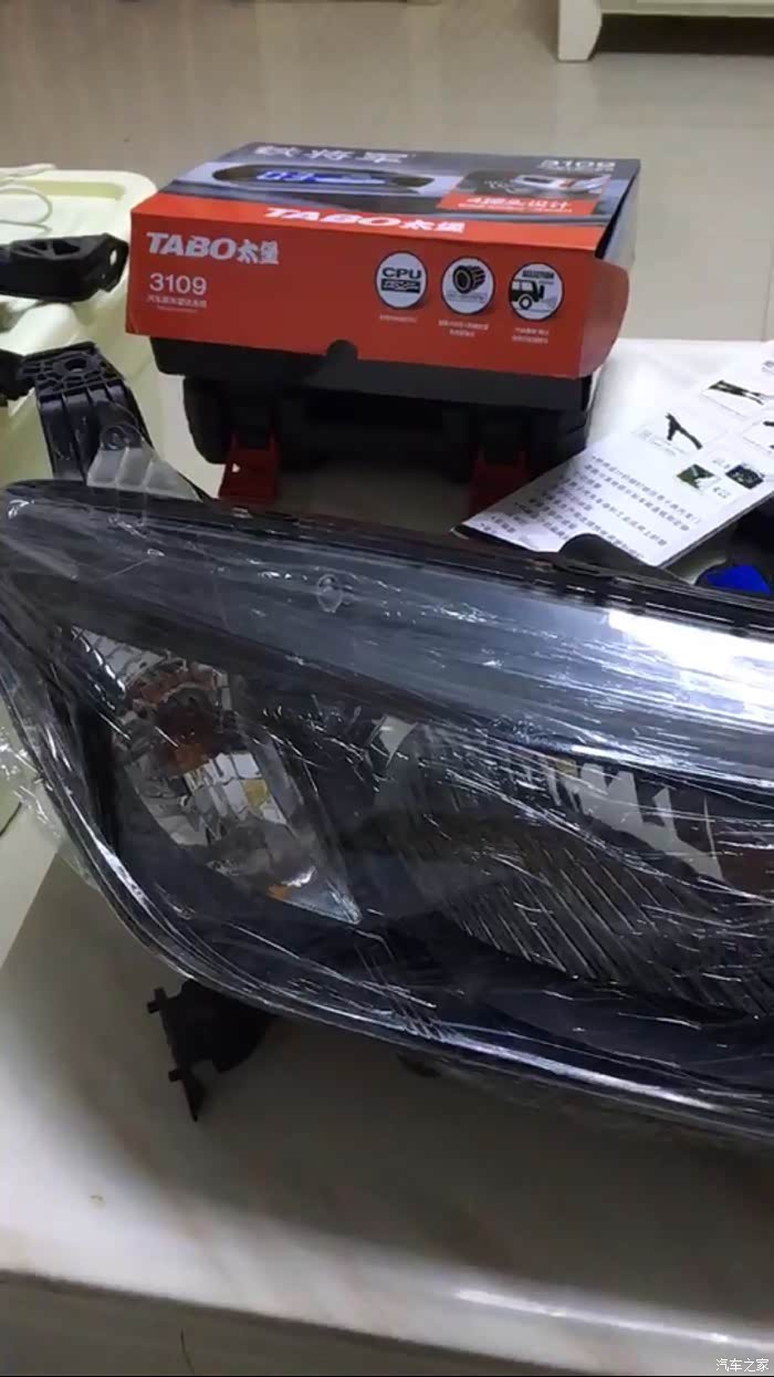

灯罩贴上保鲜膜防止刮花

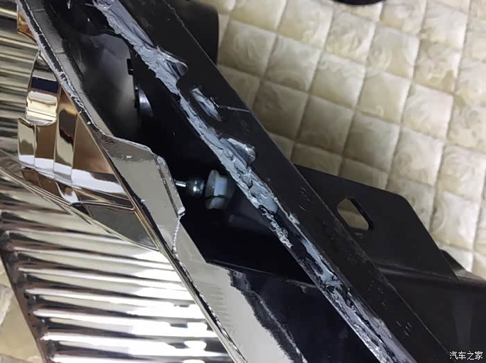

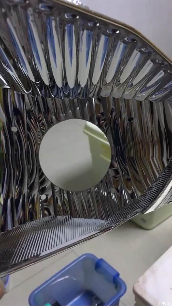

分离灯碗
准备分离灯碗

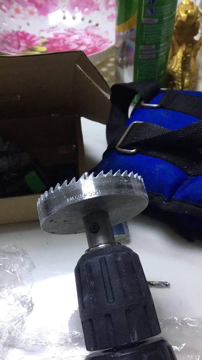

打孔钻头

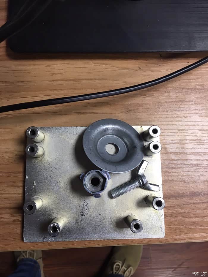

定位模版

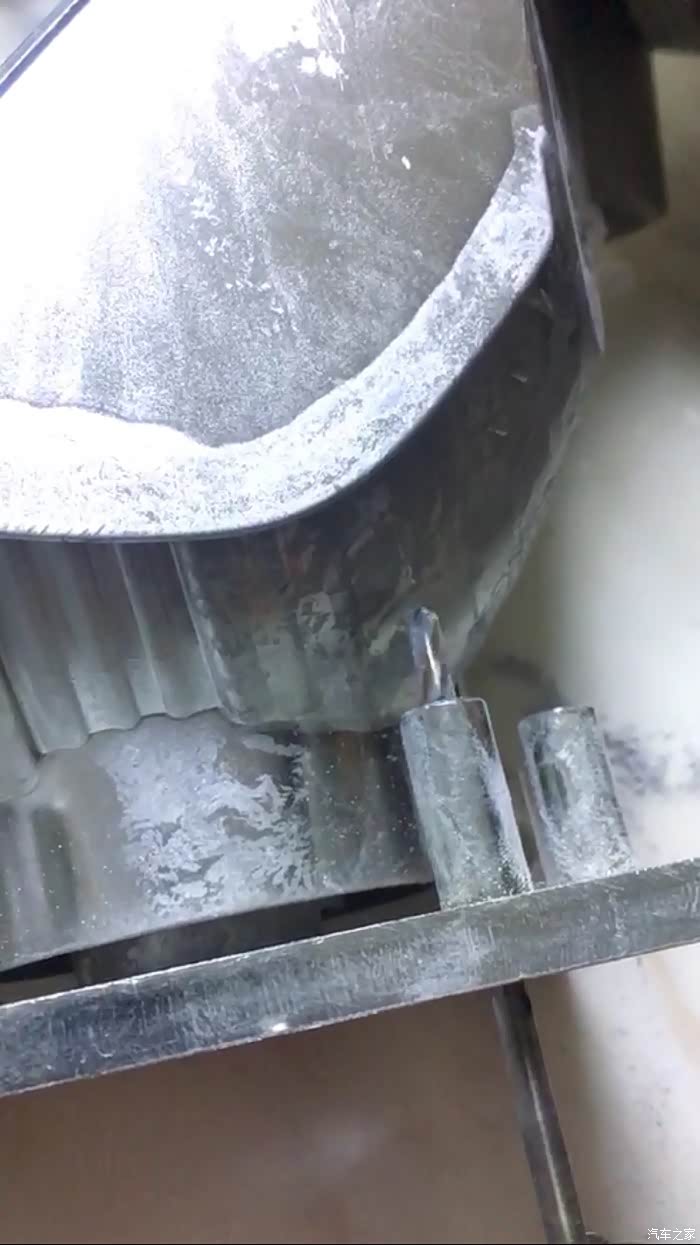

钻孔中
打孔固定透镜
孔都已经打好了

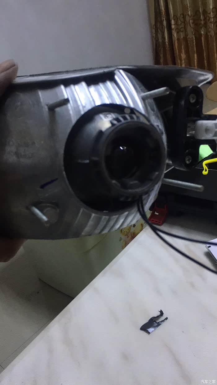

把透镜撸上去

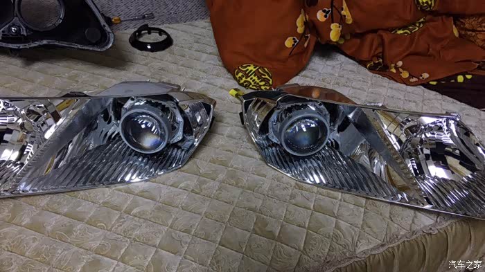

装好透镜灯泡,磨掉多余的螺杆

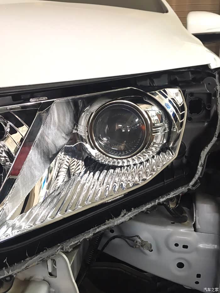

装好透镜的灯碗

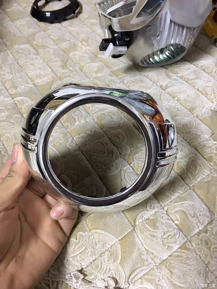

透镜罩需要修改一下

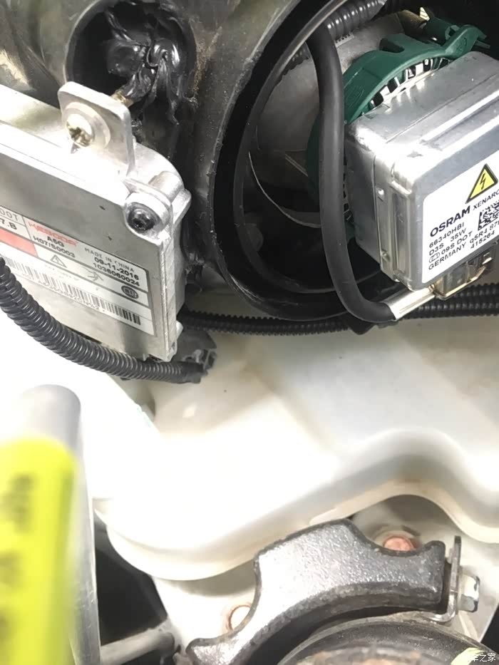

比对安定安装位置

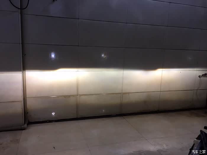

试灯调切线,没有装好外壳

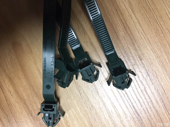

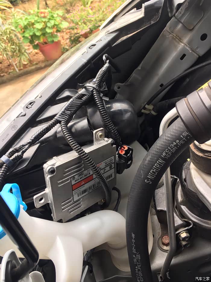

扎带

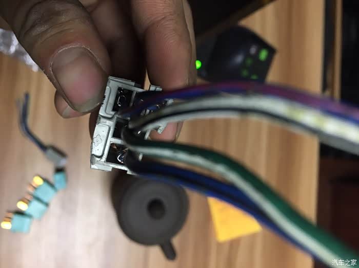

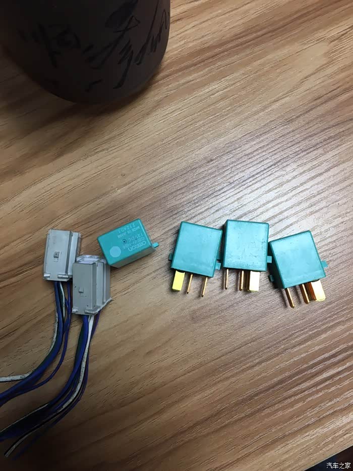

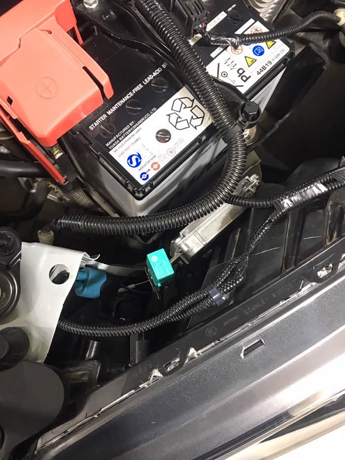

继电器插座

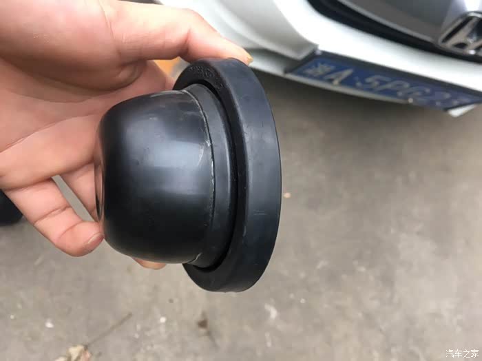

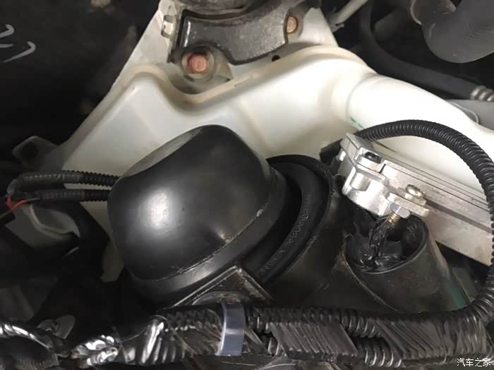

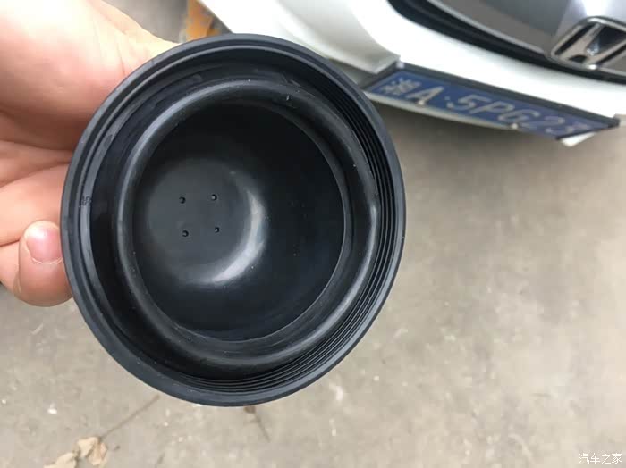

二合一防尘罩
淘宝买的防尘罩与原装防尘罩结合,不需要打胶,完美贴合,不会滑落易拆易装。
没有装防尘罩
装了防尘罩之后

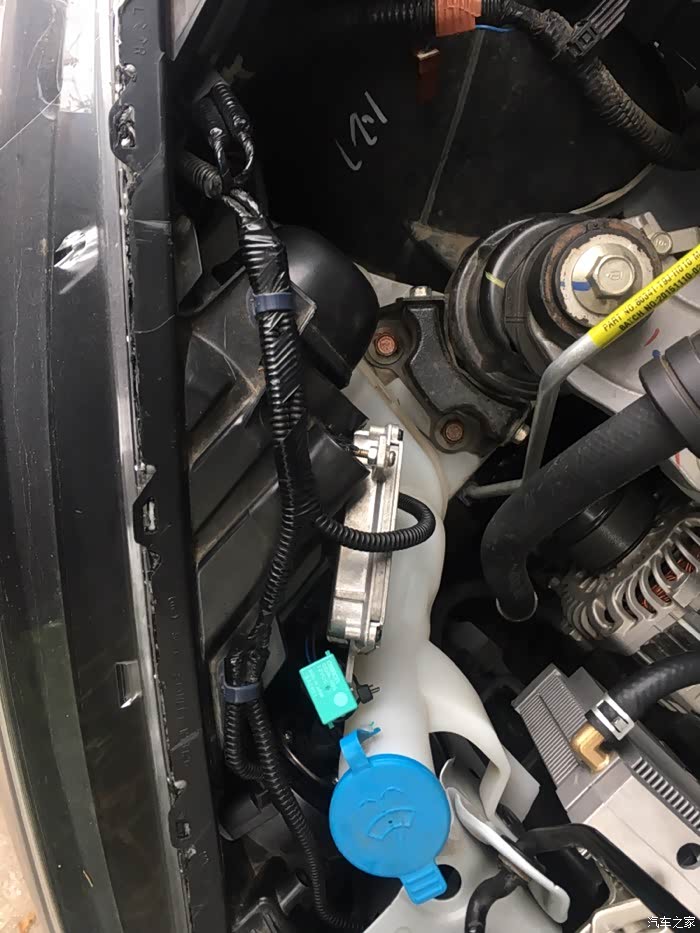

安定打胶固定在灯壳上了。

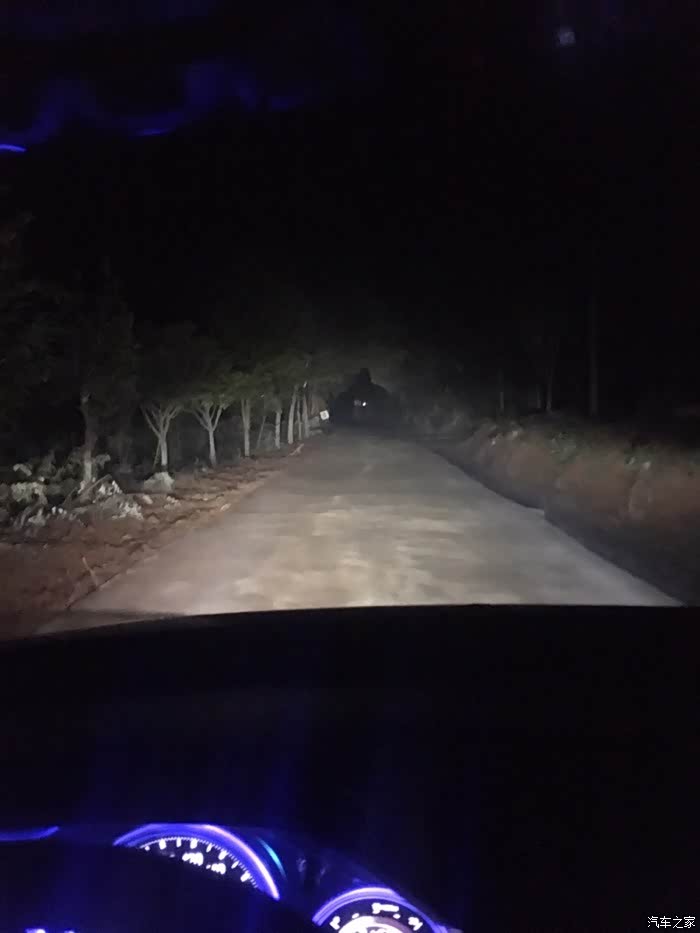

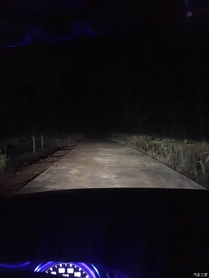

近光手机太渣

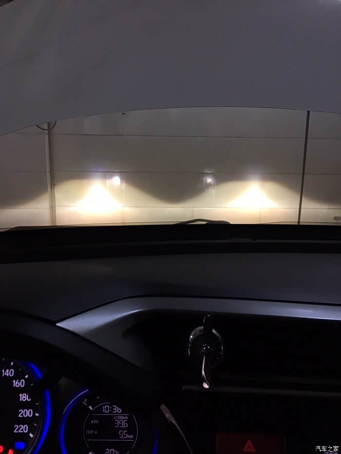

远光
远光
近光

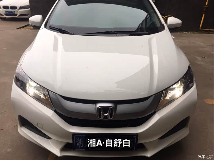

开灯的样子
因为一开始我就没有想过要四个远光,所以加了继电器控制原车卤素远光和透镜变光电机之间的切换,白天卤素正常变光超车方便,晚上打开大灯透镜远近自由切换,卤素不工作。因为锋范安装防尘罩的位置是个斜口,所以网上购买的防尘罩安装会滑落,必须要打胶才能固定,防尘罩刚开始我也用蛇胶粘上,感觉太low了,不好取下来而且到处是胶,所以结合原车的防尘罩和淘宝货合成制作了一个,特别好用。因为大灯里面我加了干燥剂,所以我改完之后没有出现过起雾现象,这个我觉得改灯应该有必要要放两片的,灯外面线路因为天黑当时没有拍照,不过走线都比较好,插头都是直接对插型的,没有改动原车任何一根线。
