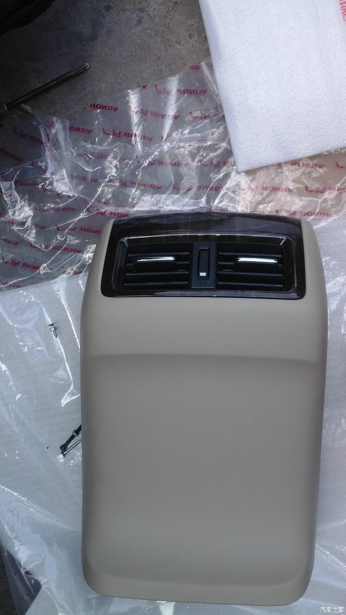

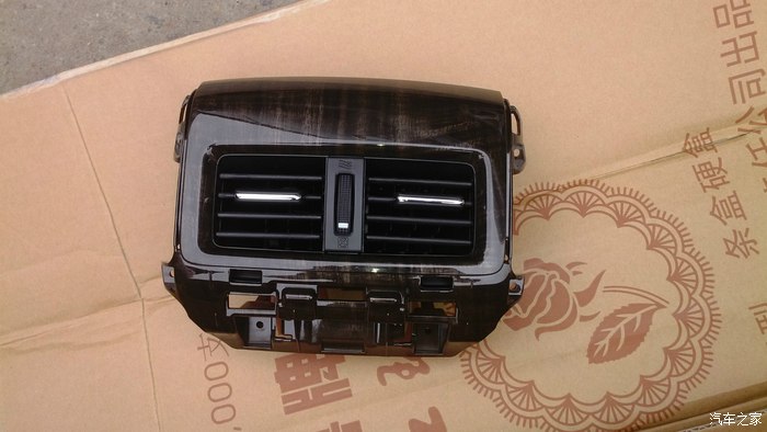

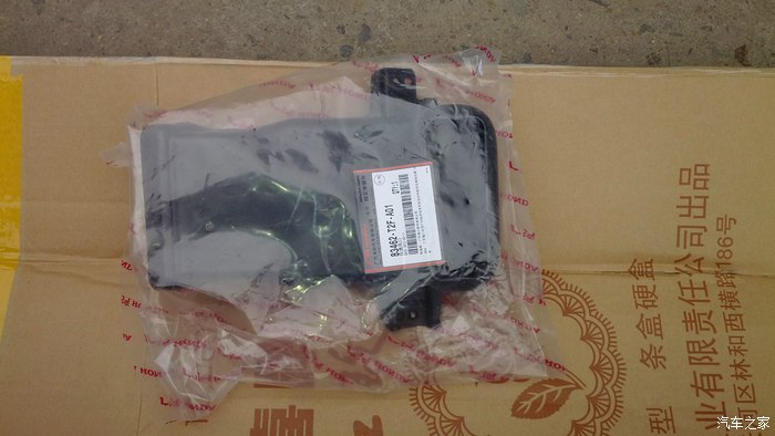

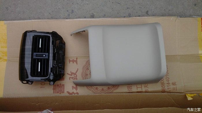

下面是所购的配件:
风口调节及面板

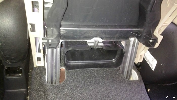

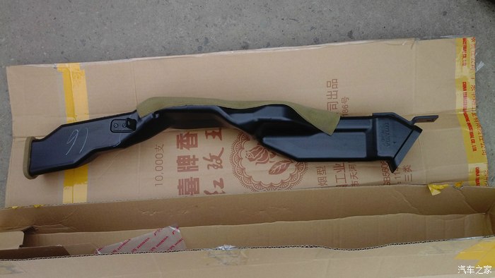

后座底板

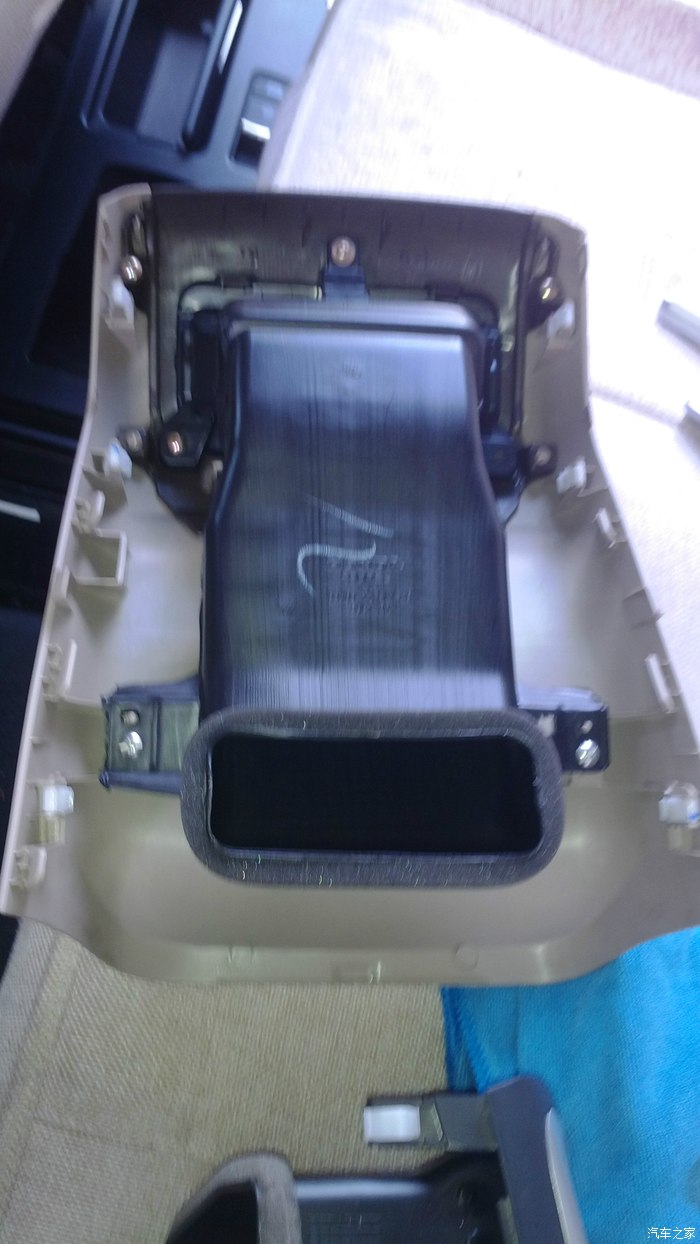

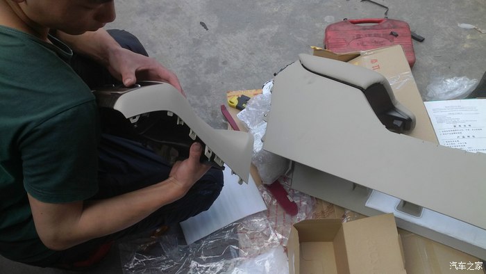

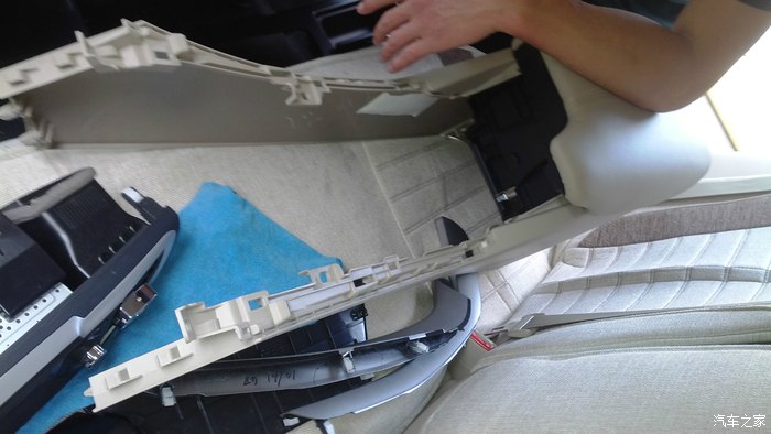

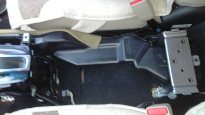

拆中控及后排面板

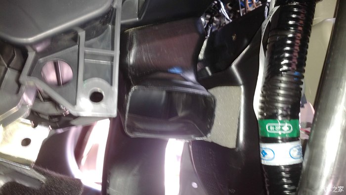

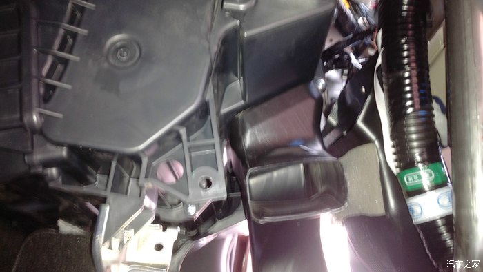

中控下面的主出风口

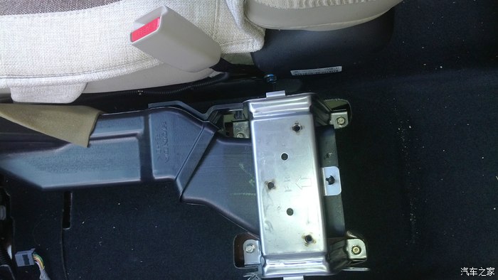

这个出风口是通向左后排底下的管道,
如果不需要左后座下面的风口出风,可用胶带堵上,增加风量

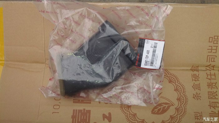

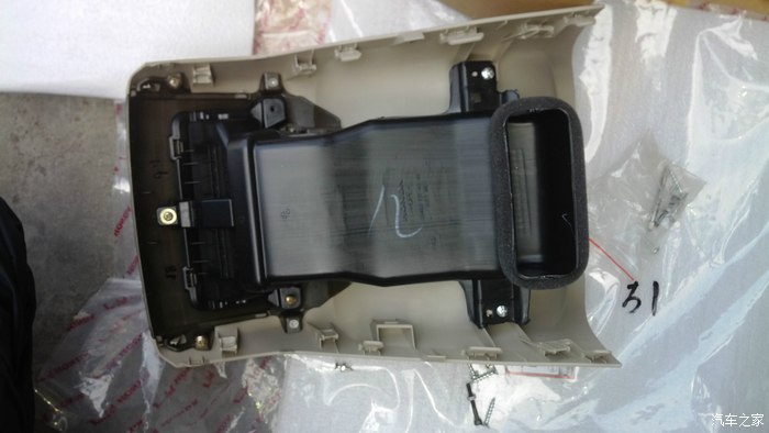

安装中间管道
连接后面板的风口
对接完成

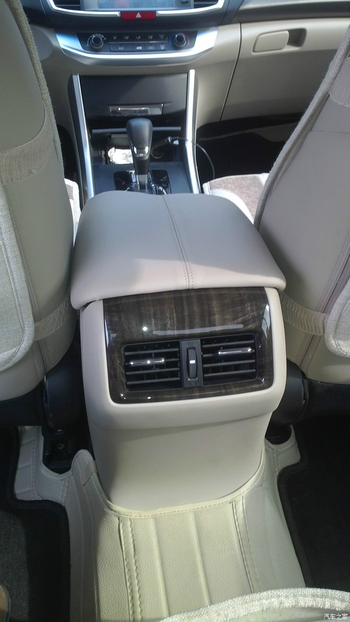

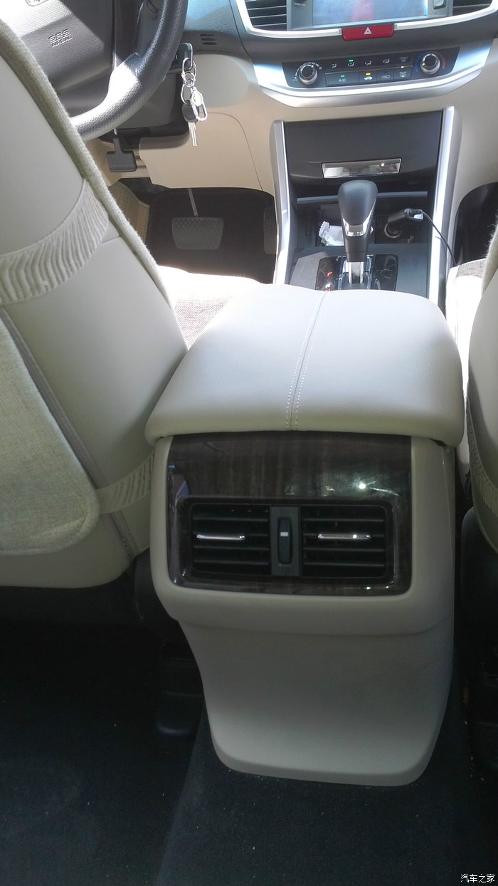

后排的风量可根据需要将两边后底座出风口适堵小,后排上面的风量就大,
安装完成后出风效果达到了预定设想,感谢维修厂老板及师傅三个小时的努力!

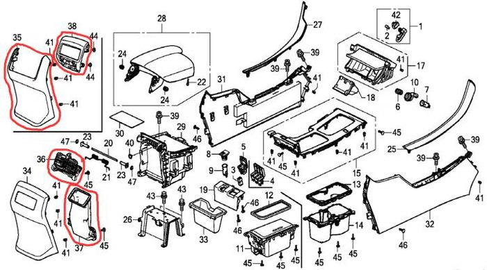

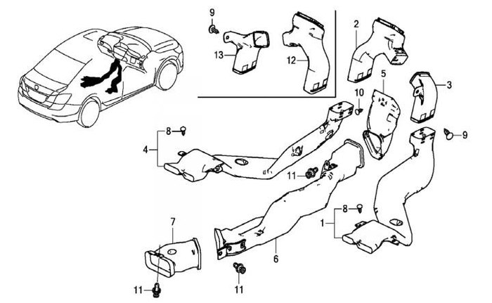

再给大家一个工程图:
