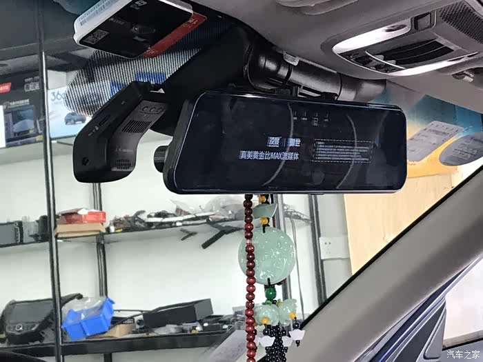

拆开包装后,屏幕确实大,对比之后可以完美覆盖原车后视镜,不显丑。

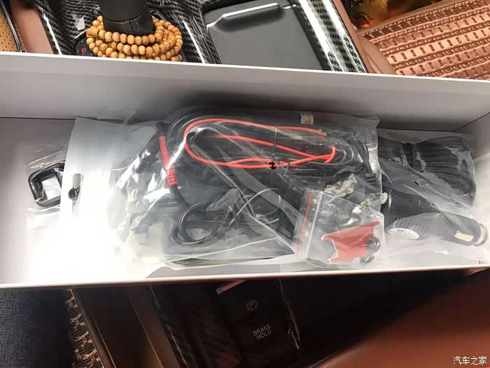

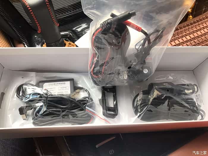

各种配件比较齐全,可以使用降压线走常电(保险盒),也可以直接使用厂家提供的使用带点烟器接头的线
配件就是这么多,送了一个32G的记录仪专用内存卡。
绑上去的效果,原厂送的还未拆下来。

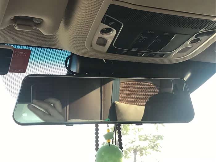

安装好大屏之后内拍效果,完美覆盖原厂后视镜。(原厂记录仪光荣下岗)

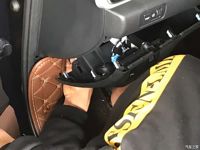

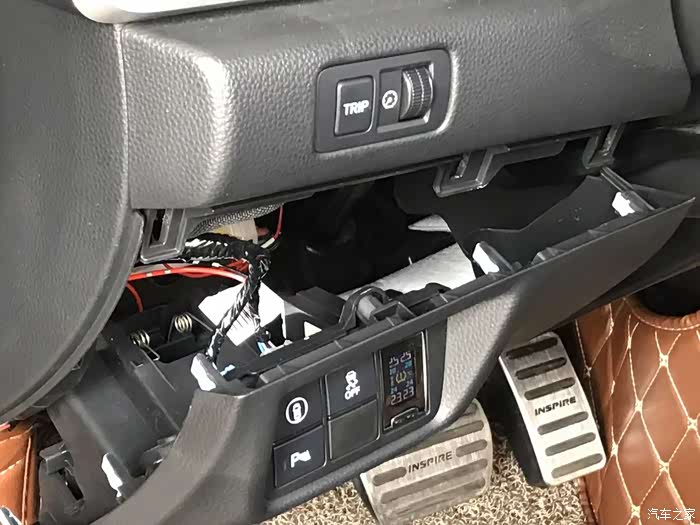

开始走线,接电。必须走保险盒,安全还隐蔽,常电不怕记录仪缩时录像偷电。
开始走线接线,同时把原厂记录仪给走的线拆下来。(原厂记录仪拆下来准备安装在另一台凯美瑞上,作后录摄像头,打算就安装在后档风,效果差就差点吧,有总比没有强,尽量物尽其用)

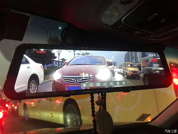

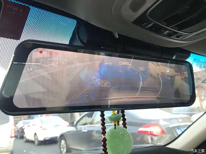

第一阶段完工后拍摄效果。这是大屏显示前摄像头拍摄的效果,清晰度比较满意。

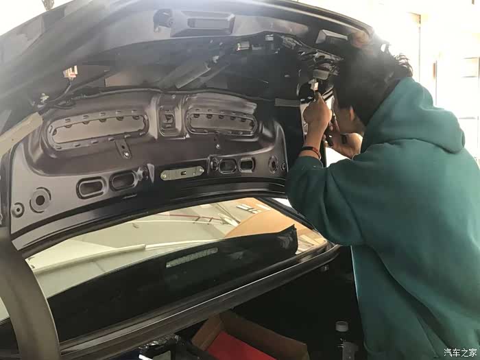

第二阶段开工:改后录摄像头到外边牌照框。一个师傅负责把线路从车内穿到后边,这是在穿线。

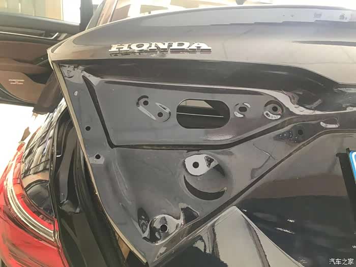

拆后牌照框上边的边条(边条上有牌照灯,后盖锁扣及两端的大灯)

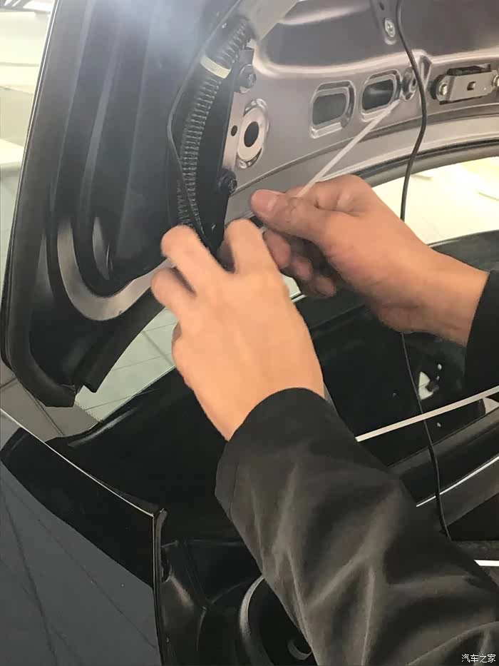

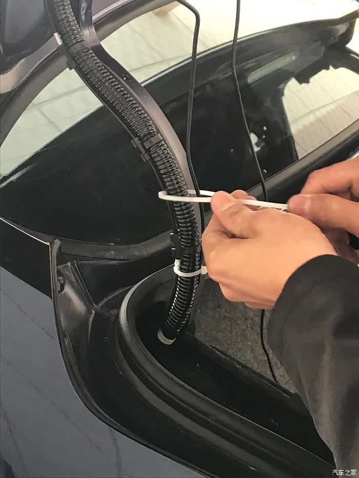

师傅已经走好线,原来后录摄像头走的线就是:主驾侧大桥胶条里边一直延伸到左侧车门大桥边条最后到后挡风。这次直接就只是把走到后挡风上的这一点线拿出来重新从后盖支撑杆里边把线穿出来的。
师傅已经走好线,开始扎带固定好线路。
师傅走好线,开始扎带固定好线路。

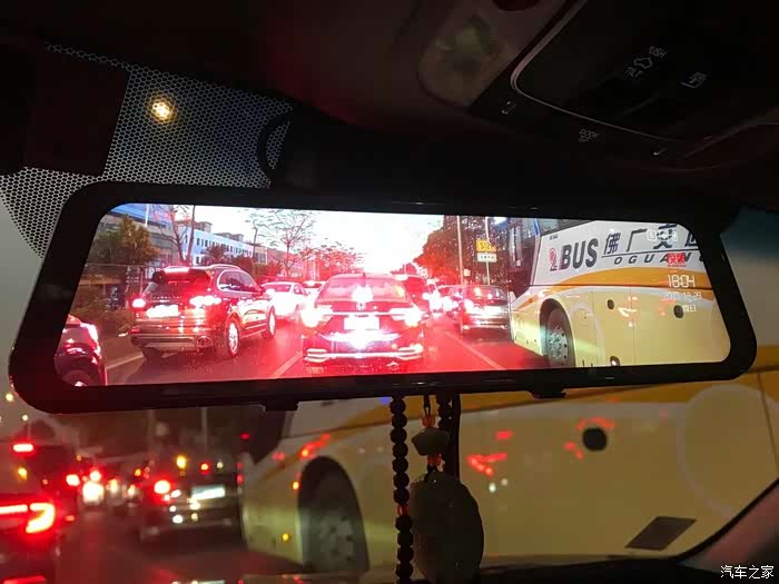

这是晚上拍摄。后录摄像头安装在后牌照框效果立马显现,清晰度非常满意。
记录仪显示屏上的前置摄像头拍摄的效果,也非常清晰,满意。至此,全部工程完毕。现在使用了一星期了,总体满意,美中不足的是记录仪的显示屏不是防炫目的,有时候白天天窗打开,光线足时比较晃眼,看不清记录仪上后录头摄录的道路情况。下一步准备单独购买一个合适的支架专门安装固定记录仪,原车自动防眩目后视镜还是要继续使用才行。
