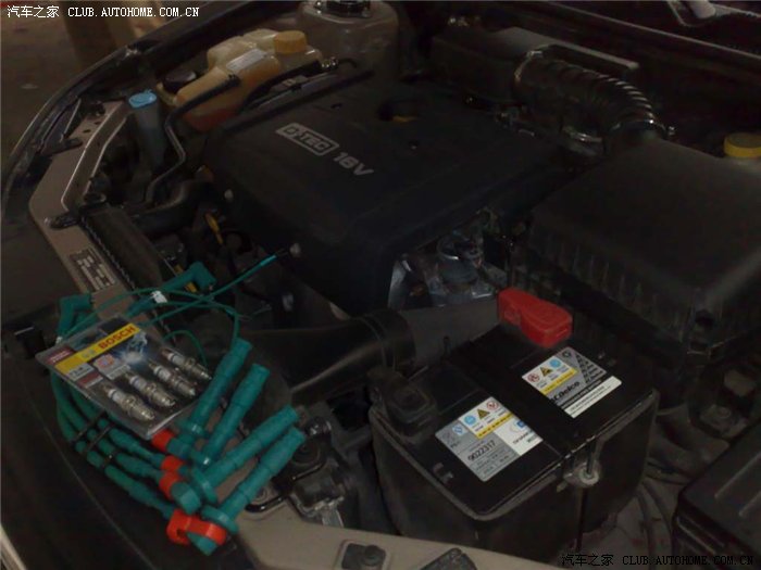

停好车车,打开车盖,准备就绪。

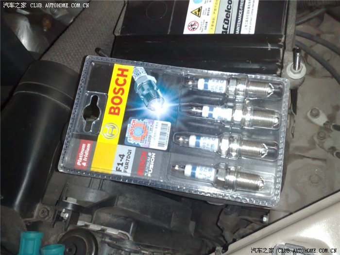

2、所换火花塞

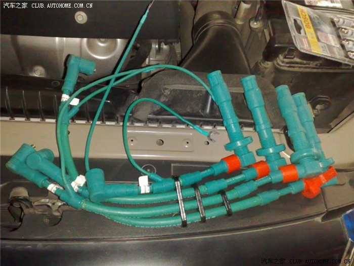

3、所换缸线

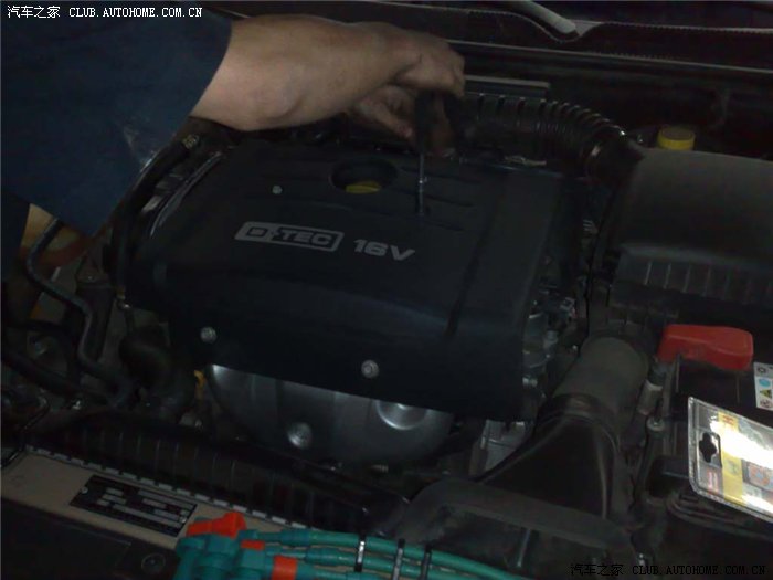

4、不用说大家也知道在干什么

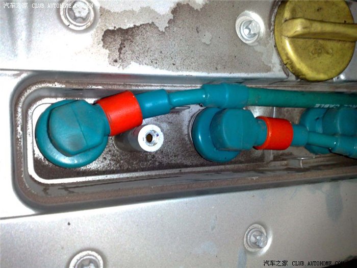

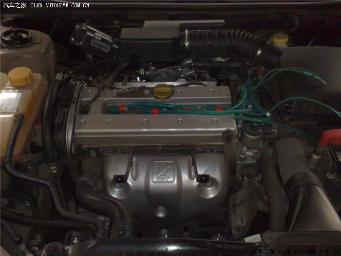

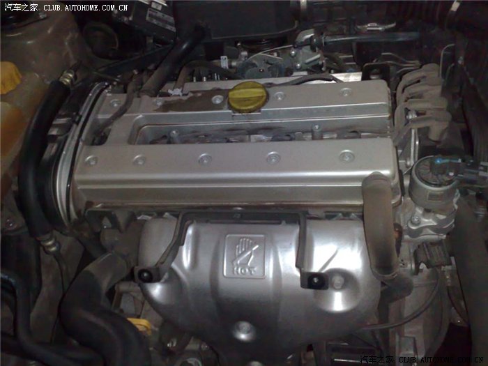

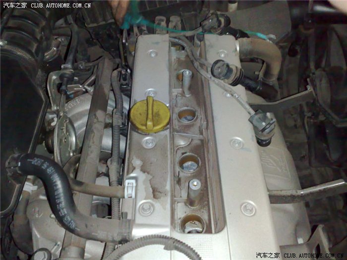

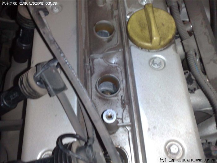

5、揭开塑料罩罩的全铝发动机,有点脏哈!凹槽处就是4个火花塞的位置,右边那4根线就是缸线,注意与我新配的缸线的区别!

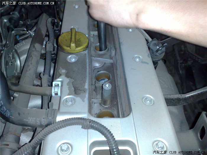

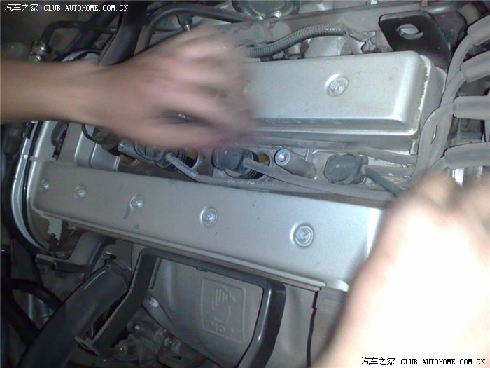

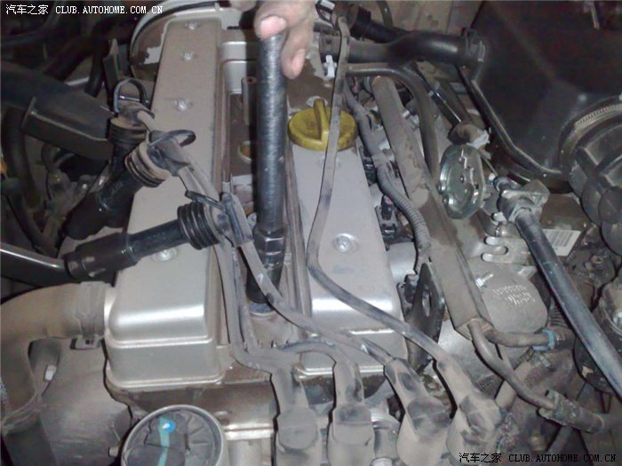

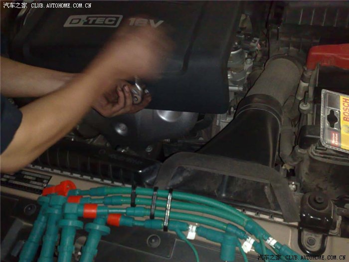

6、拔下与火花塞连接的缸线

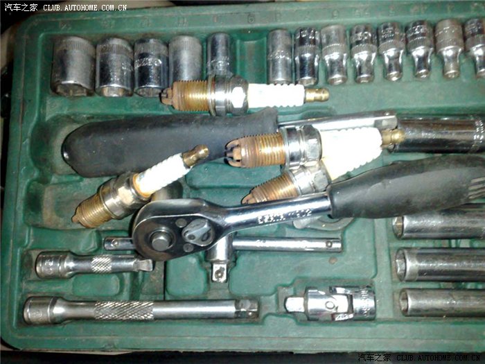

7、用套筒扳手取下旧的火花塞

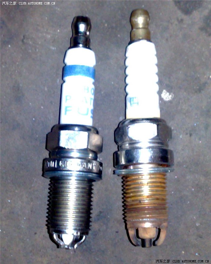

8、取下的火花塞,上面有GM的标志,据店里说这种火花塞新的管60元/个左右!
9、来个新旧比较的特写

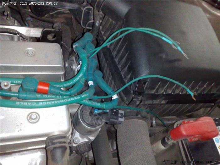

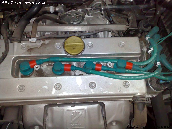

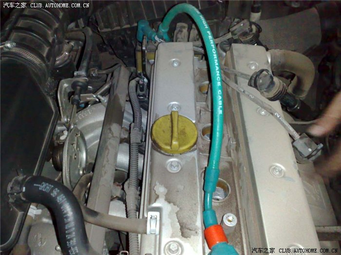

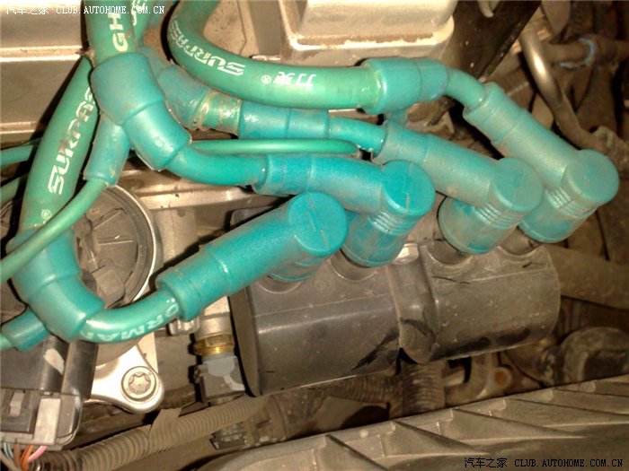

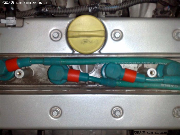

11、开始换缸线

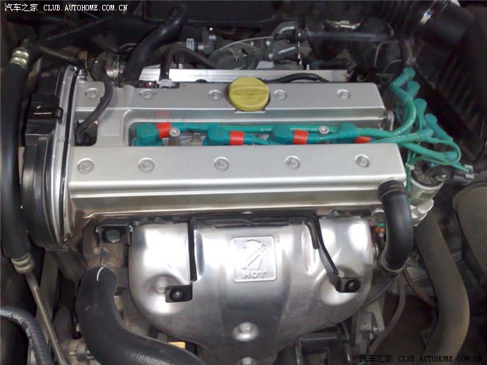

12、换缸线要注意,有顺序的,新配的缸线有地线,地线要接在发动机的缸体上!

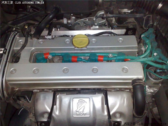

13、擦干净后的完成图片,新买的缸线比原车的要粗,要长(不如意之处)
完!耗时一个多小时,出工时费60大元,其实也简单,爱好自己动手的朋友可以自己整整,顶多二小时功夫就赚一包软中华的钱,划算!希望这组图片对即将更换火花塞的朋友有所帮助!这样我小小的辛苦也就觉得值了!
