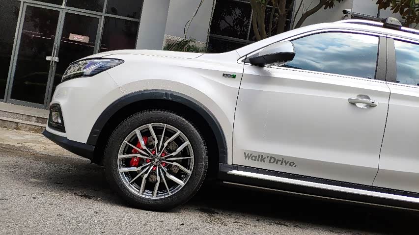

我的改装之路基本属于小步伐高频率的前进,不过每一步都是为了最终的目标而努力,之前更换轮毂的时候已经把刹车考虑进去,所以这次改装也并没有发生太多意外。

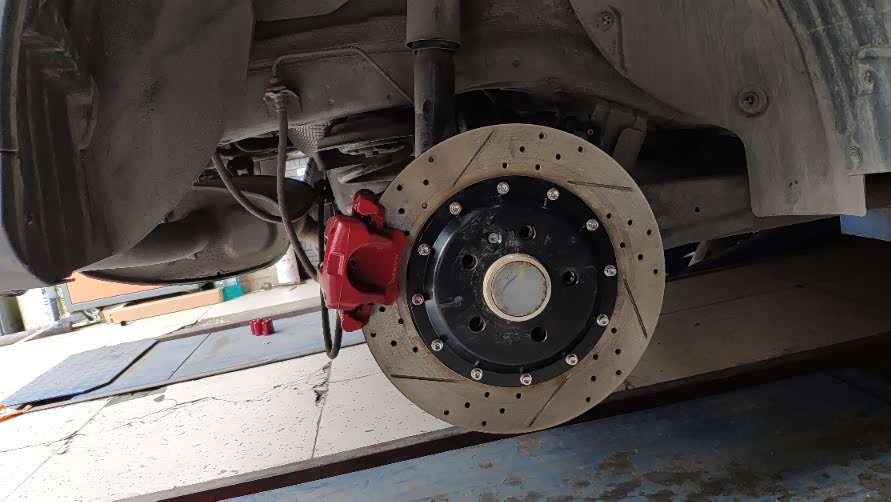

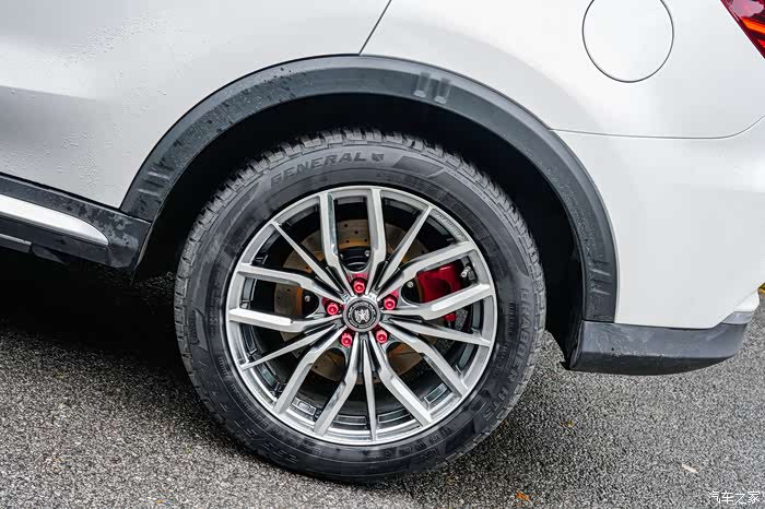

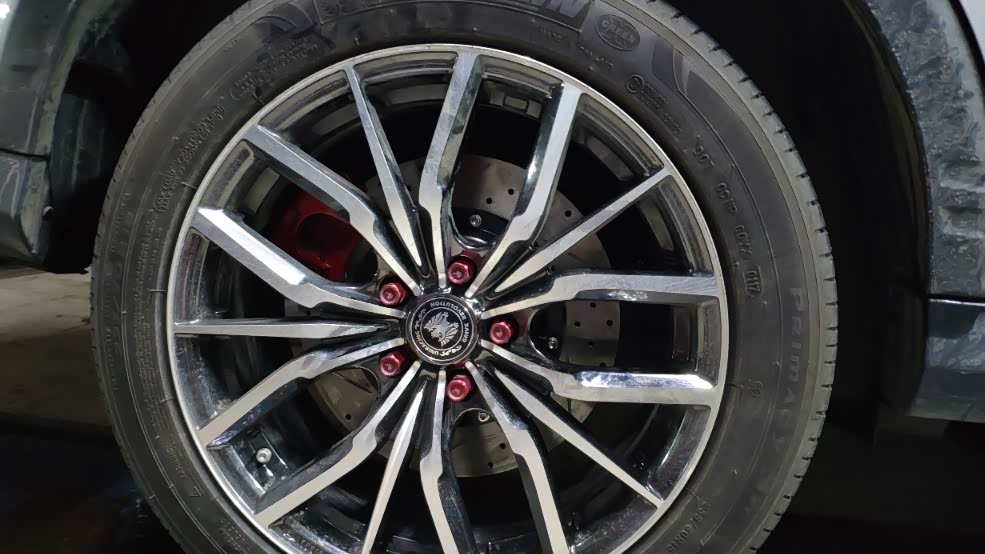

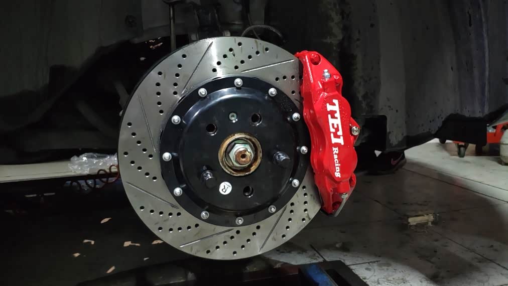

这次的方案是前轮更换TEI大四卡钳,后轮因为电子手刹的关系,就只换了大盘。卡钳选择了红色,于是把后轮卡钳也喷红了,只能对烧铜色说再见了。
之所以选择大四,考虑了几个方面。第一,混动车型在动能回收介入与断开的时候,原厂刹车脚感上的区别还是能明显感知的,换成大四可以让脚感得到比较大的提升。第二,选择大四二不是六活塞在符合法规前提下,轮毂使用的是原厂规格的18寸轮毂,更换六活塞的话担心空间太紧凑,并且在不更换总泵的情况下,六活塞的效果并不能全部发挥。

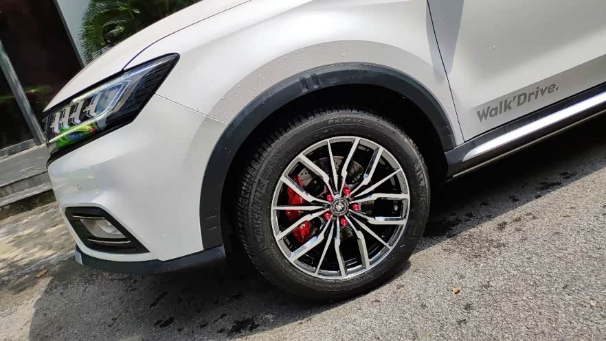

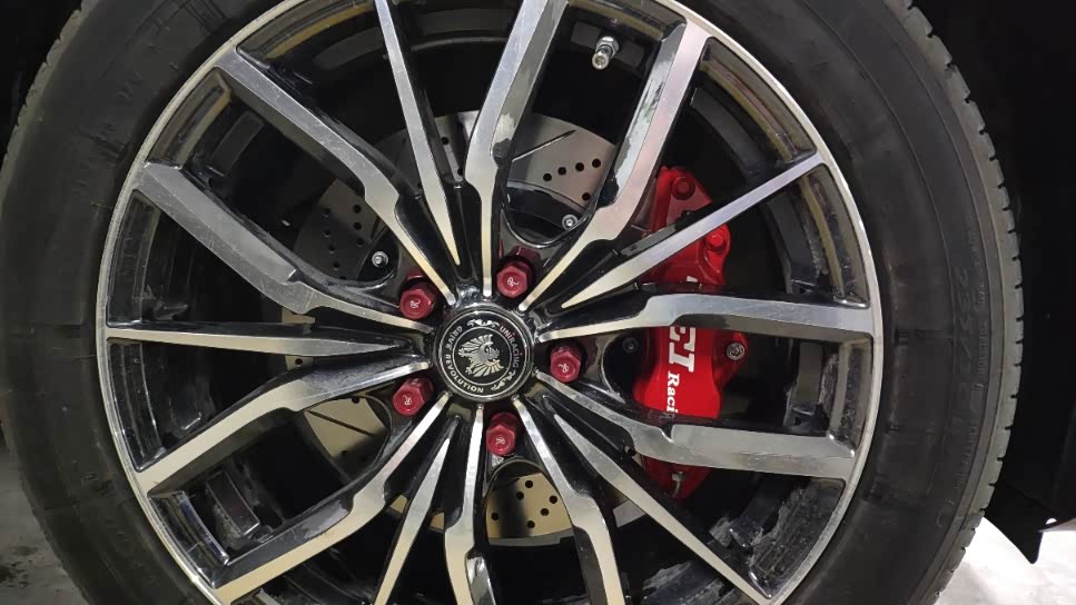

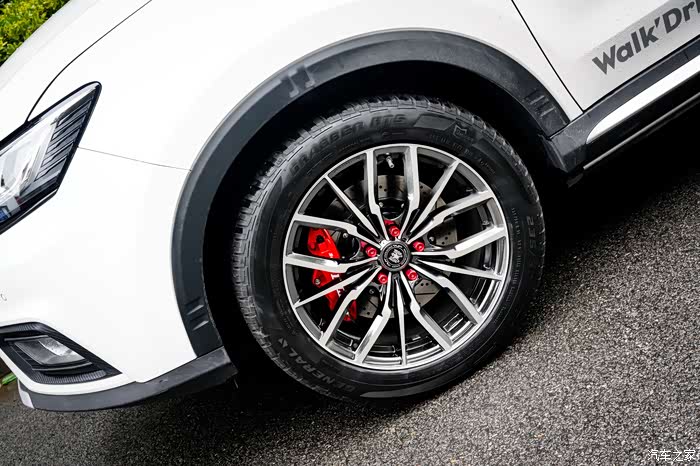

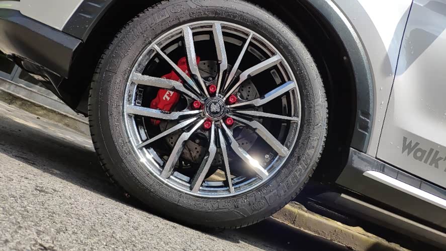

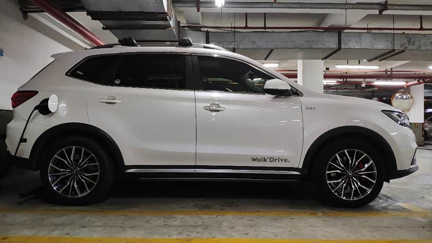

成品1
成品2
成品3
成品4

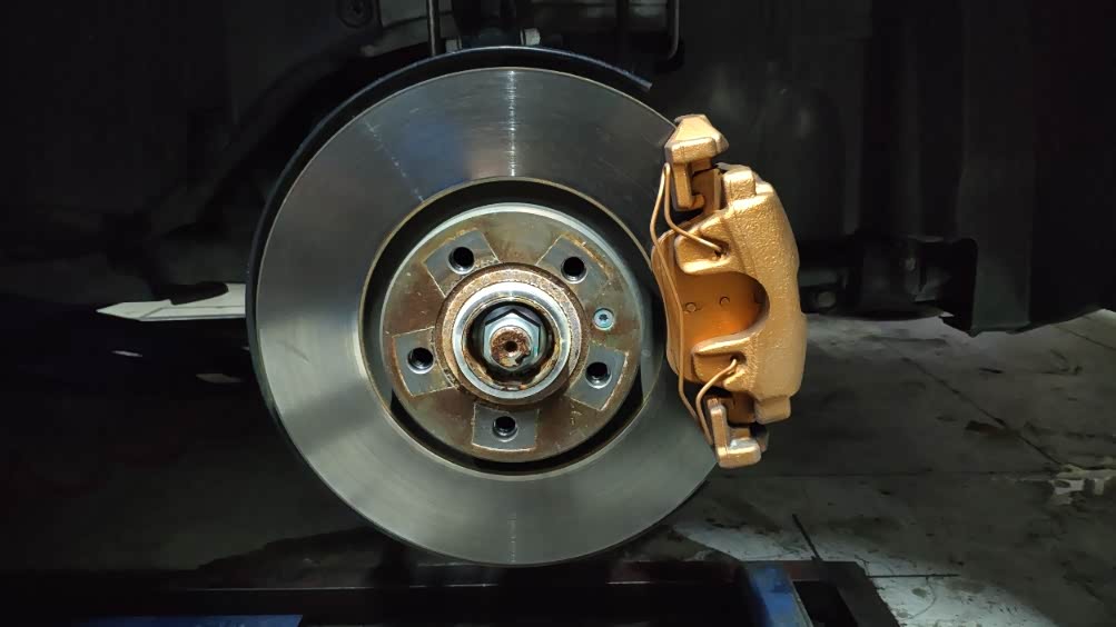

换下的原厂单活塞卡钳,自己喷了烧铜色,这个VHT的自喷漆不错,施工的时候干得快,而且不掉色

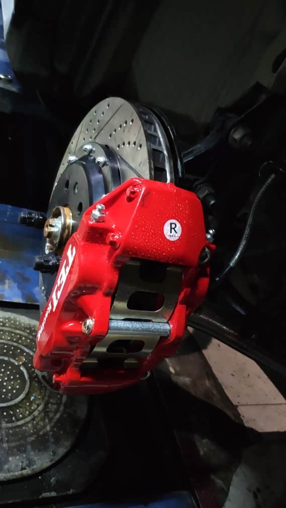

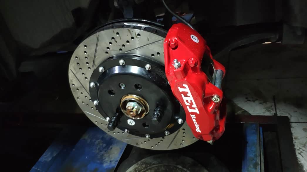

新换上的大四+划线打孔盘
做过还是非常不错的
换个角度

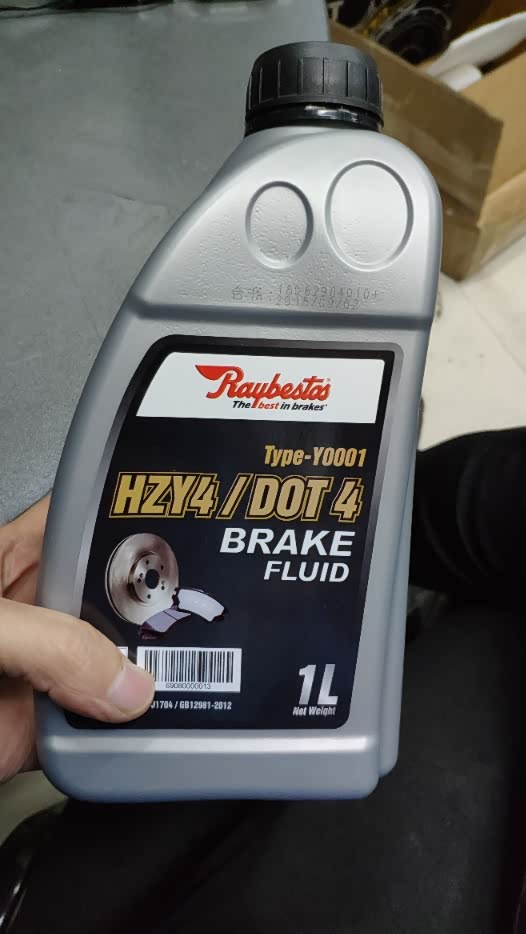

雷贝斯托的刹车油

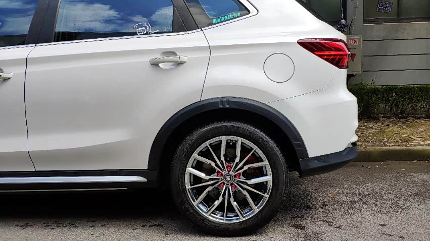

由于定的轮胎还没到,所以先继续开米其林
后轮大盘跟前轮尺寸一样,效果还不错

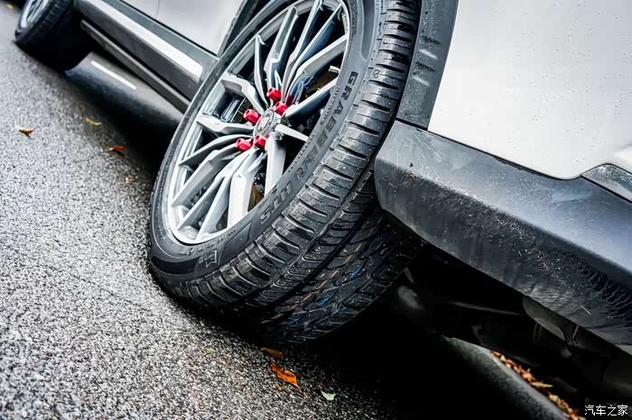

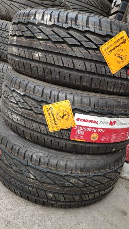

刹车改好以后就轮到更换轮胎了,说到刹车性能,轮胎在这里发挥的作用也是巨大的,抓地力好的轮胎无论是加速还是刹车都能带来成绩上的提升。
轮胎选择上首先排除了原厂米其林,湿地的抓地力是其明显的短板,混动低扭又大,雨天湿滑道路油门如果深一点比较容易打滑。
进入我自己备选目录的有倍耐力韦德四季,马牌UC6 SUV,固铂HTS还有我最终选择的将军HT5。
倍耐力四季在车友会里更换的挺多的,我也开过几千公里,在静音和抓地性能上都非常不错。马牌UC6 SUV也询问了1388的使用体验,也是非常推荐。但是这两款轮胎最近的价格都在850+。固铂HTS因为途虎和自己熟悉的渠道没货只能放弃。将军轮胎属于马牌旗下,HT5花纹是将军轮胎三大花纹里面偏向公路的,它的花纹比较粗狂,自己最近也是对这种类型的花纹比较迷恋,加上价格上比倍耐力和马牌便宜了差不多30%,决定试一下。
后轮原厂卡钳+大盘

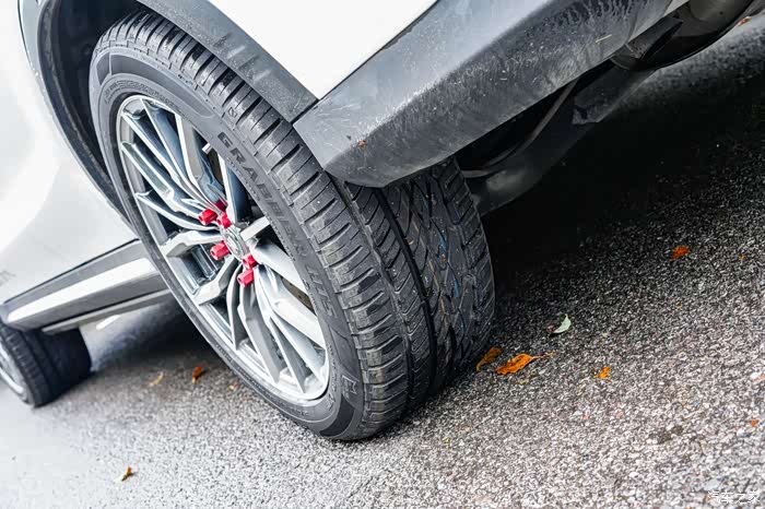

深深的花纹深深的吸引着我

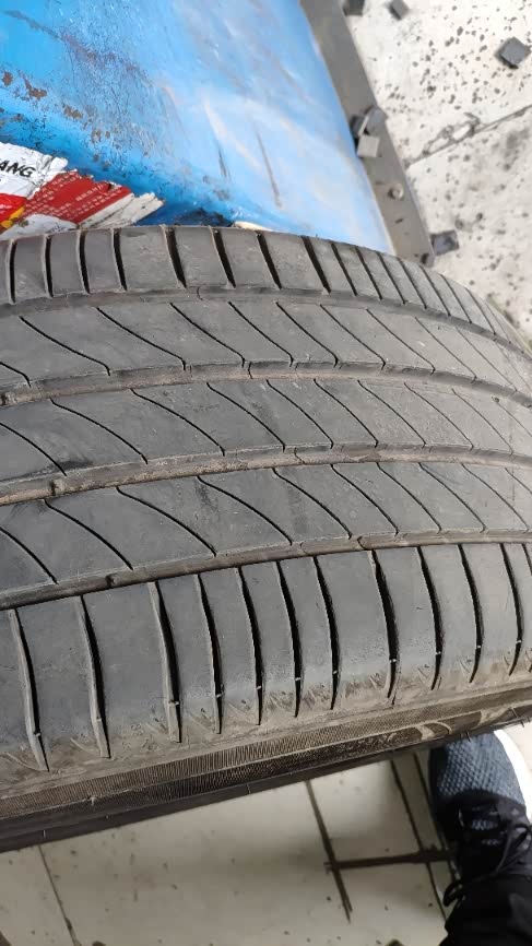

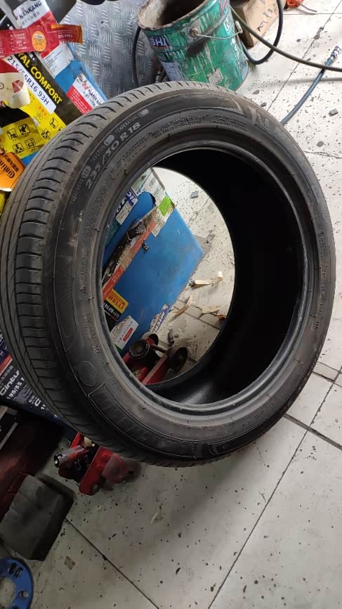

换下的米其林,还能继续用,直接送给车友会有需要的朋友,肯定比补过好几次的和侧壁受过小伤的要好点。
不选米其林的另一个原因是米其林的花纹有容易卡小石子的通病

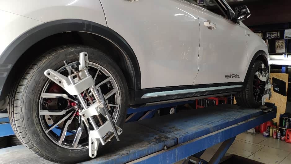

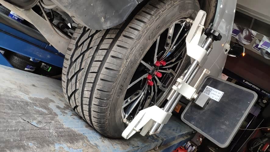

换好以后再做个四轮定位。注意啦,不是换好轮胎就要做四轮定位的!我是因为后轮有点过于外趴已经有轻微吃胎才一起把四轮定位做了的。

简单说说感受,刚换好刹车需要先磨合1000公里以上,让刹车片和刹车盘充分贴合以后才能发挥最大效果。
但就现在的体验来说,首先是脚感比原来会轻一点,但是掌控度提高了很多。打个比方,一根手指提五斤装大米和四根手指提五斤装大米,都能提得动,但是肯定四根手指要从容一点。因此,在轻踩刹车时,动能回收介入和断开时对脚感上的影响变得极其轻微了。现在磨合期还不能大力踩死刹车,等磨合好以后再有机会聊聊踩死刹车时候的感受吧。
