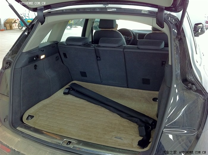

刚提车那会,清楚记得后备箱里有两个长条的东西。一个是纸盒包装的车顶行李架,还有个黑色布包的长条,问销售是什么,销售不知。车提回家,嫌那包东西长长的碍事,就扔一边了。昨天看有车友在讨论这玩意,就趁中午有空,找出来研究了研究,没想到这东西还真挺实用的,配合另外一个后备箱的网兜,也能称的上卡宴那种装载区管理系统了具体如何使用,见下面图片。
就这样一根东西,宽度与后备箱大约相当。

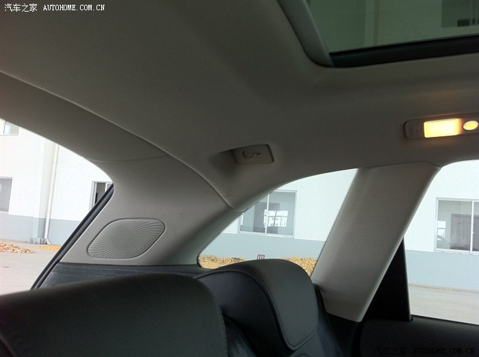

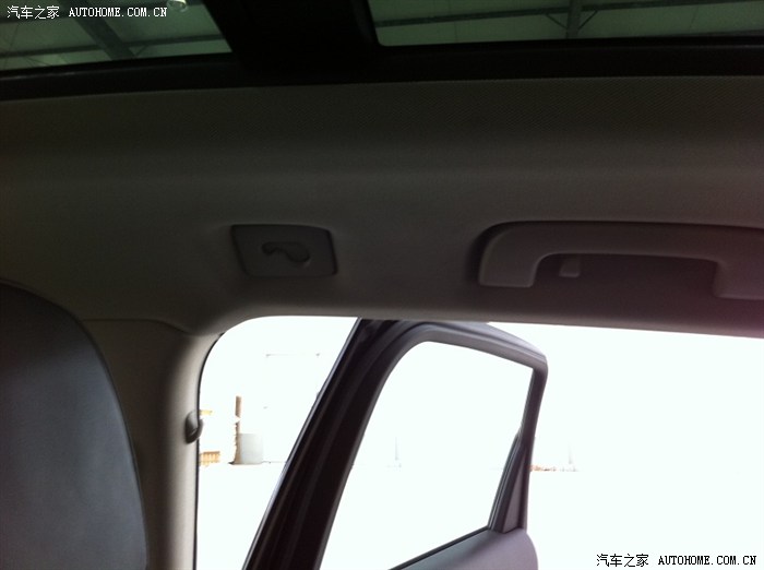

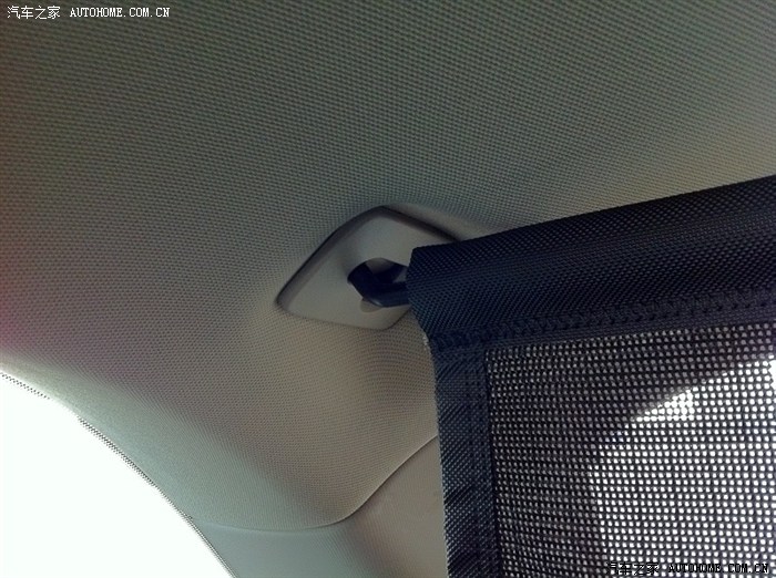

用来装这个防滚网的固定口,驾驶座后面,第二排后面各两个,一共四个。
插进去一拉,就锁定住了,拿下来同样方便。

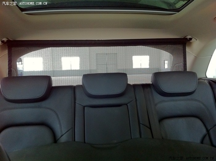

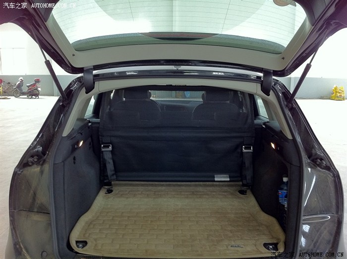

两边都装好后,就是这个样子了。作用很明显,当要装的东西很多需要摆放很高的时候,防止因为刹车造成的行李前滚。

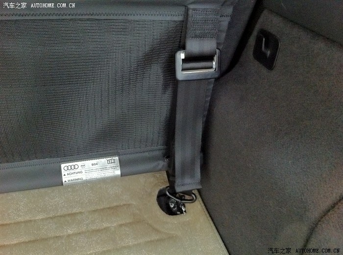

下面是一根类似钢管的重物,另外两角还有挂钩固定。
可以挂在下面的挂钩上,拉那根带子就可束紧。我为了用另外那个四角固定的网兜,特意把后备箱垫开了口。

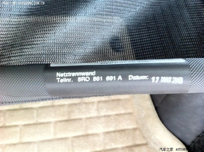

这个防滚网貌似是舒适以上才有的,零件号是8RO 861 691 A,技术和进取型有需要的同学可以试着找找。

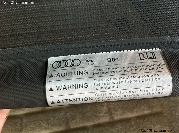

说明上写的:这个标签在行李网装起来的时候需要朝后,看来我是装对了。

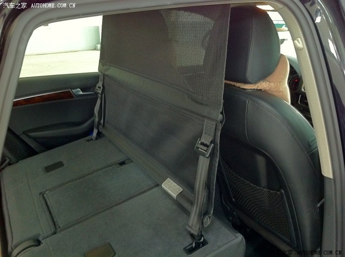

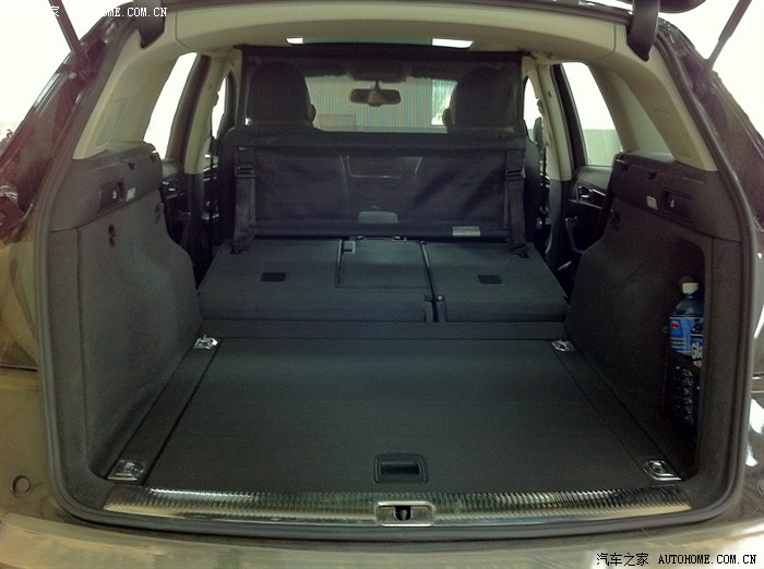

当然还有第二种方式,也就是当需要Q5极限装载时,第二排座椅也要放倒的情况下,防滚网还能装载前座的后面。
装好之后,是这个样子的。

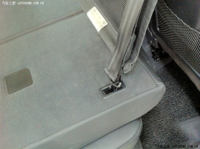

这个细节设计的很好,以前一直不知道座椅后面的挂钩是干什么用的,今天总算明白了。
把挂钩装进去之后,拉紧束带,就OK了。
