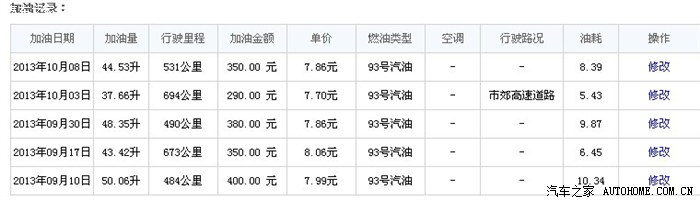

从9月到今天,一直有记录每次的油耗情况,综合数据来看,非常满意。
油耗概况: (基本上每缸油记录下来的平均速度都在48-50公里/小时)
总加油量:643.46升|     总加油金额:4990元|      总天数:126天|     平均油耗:7.49升|      平均油费:0.58元/公里

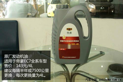

F 理论上,首保后以及冬季油耗会适当的增加。原因:原车的机油是比较好的,半合成或者全合成,专业用来做磨合的。首保的免费机油,帝豪专用5W30灰壳是最垃圾的矿物油(又叫地沟油)。所以首保后油耗增加是很正常的。自己可以要求补差价,加一些半合成的,黄壳,蓝壳,美孚,金吉星,磁护等。

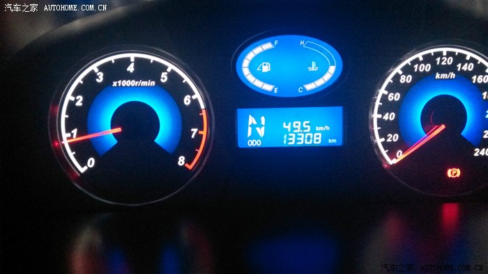

1.1万公里的时候拍的照片

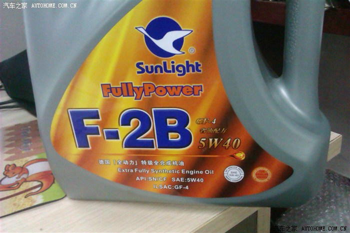

一百多块钱的矿物油和三百多块钱的半合成油,还有两百多块钱的假半合成(德国全动力)
