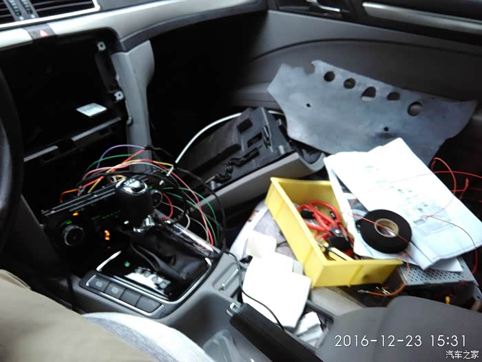

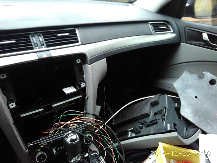

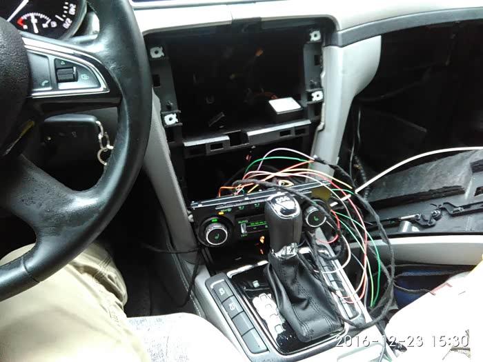

然后开工、拆!拆!拆!拆导航面板、正驾驶手套箱、副驾驶手套箱、u型槽遮雨板,穿线、跳针,匹配、测试还原。自动空调的功能除了双区之外完美实现

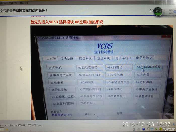

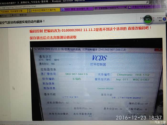

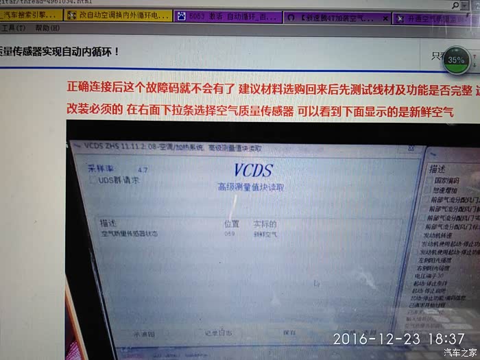

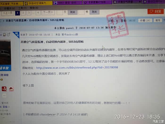

5053修改编码,最后读取高级测量值----“空气质量传感器状态”,用气体打火机不点燃,直接对着传感器,传感器状态值发生变化,鼓风机入口处的内外循环的风门自动切换,OK一切成功!
把车子拆开的部分还原后,立即驾车出了小区,直奔大货最几条路,跟车测试。为了观察自动切换状态,自己一直接着5053和笔记本,在前方有货车情况下,空气传感器值立即变化,表明风门已自动切换,车内一点怪味都没有,至此,自己的一块心病终于了却,代价就是寒风中一整天的劳累和随后几天严重感冒带来的擦鼻涕擦掉几盒纸巾和几十元的感冒药

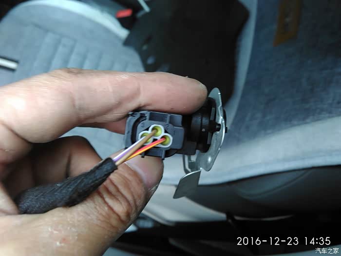

空气质量传感器一个(重点!)、线束一条

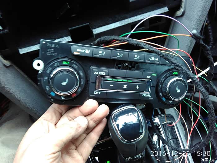

自动内循环的高配面板一个

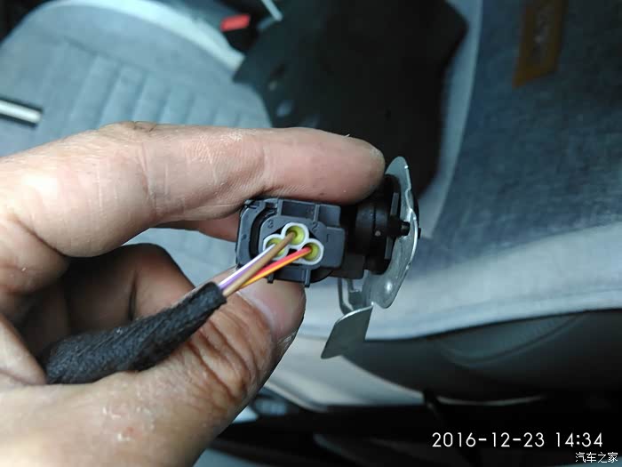

空气质量传感器,安装在u型槽进风口处,建议迎风安装,进口的yeti就是这样的安装的
拆拆拆!
拆!

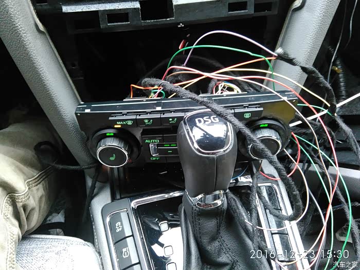

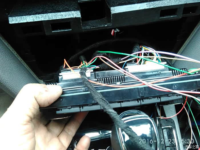

线束乱如麻

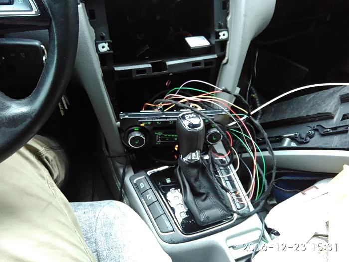

插座跳完针特写
面板特写,看见内循环标志上的a吗?那就是自动内外循环
狼藉一片
参考坛子里的改编码
参考坛子里的5053模块

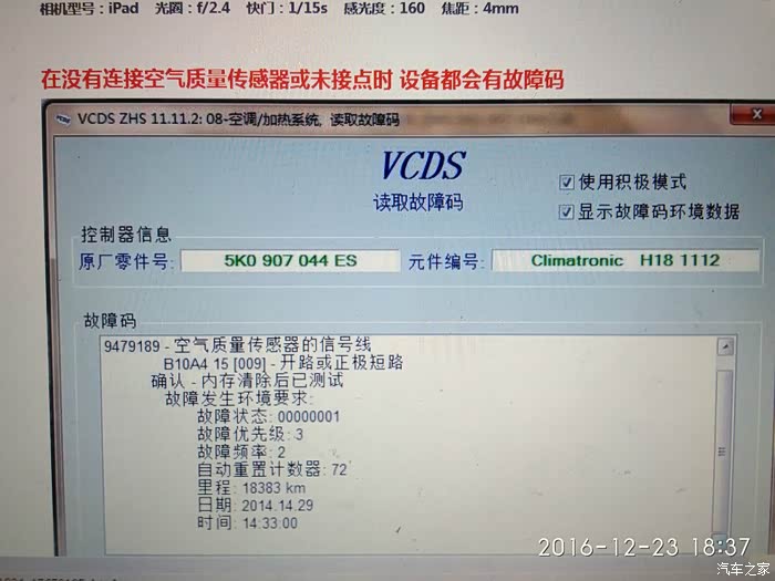

参考坛子里的读取模块
参考参考坛子里的别人的
参考坛子里的

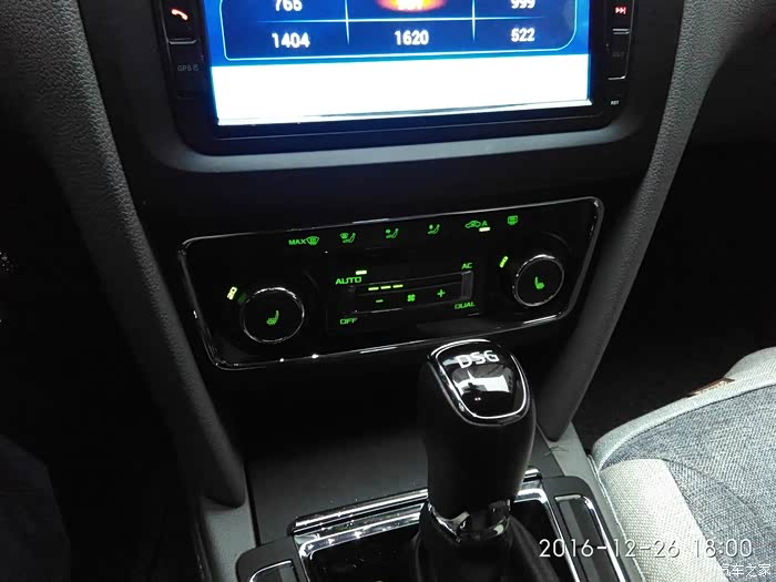

改完后的样子
