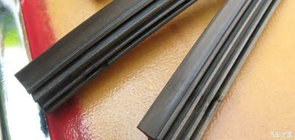

处女座老狐狸查阅了多方资料后,抵住了X宝、狗东上各种二十块原厂雨刮的诱惑,决定去4S割肉送钱,更换原厂售价100+的雨刮胶条,对你没看错,100多块大洋只买的到雨刮胶条。。。
重点来了,为了避免白去一趟浪费汽油钱,经提前咨询本地4儿子,顶着客服MM惊讶的语气,再三确认是更换的只是雨刮胶条后,得到的结果居然是没货!
好吧,送钱上门都看不上,我还有万能的X宝不是,在花费了和4S售价差不多的价格后(便宜的老狐狸不敢买),心灵手巧的老狐狸成功独自完成了雨刮胶条的更换组装。
装上一试
擦!
异响是少了点
主驾驶雨刮该抖还是抖。。。
娘希匹
装上一试
擦!
异响是少了点
主驾驶雨刮该抖还是抖。。。
娘希匹

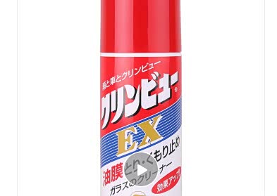

说是可能是玻璃不够干净,导致的胶条抖动。
老狐狸火速花20元洗了车,在配上高价购买的日本原装进口大风牌玻璃清洁液(你没看错,就是这货)。
正是凭借着这一点,让老狐狸一直以来狐立鸡群。
继续查资料
待一切结束后,老狐狸满怀欣喜的开动雨刮
4个字
涛声依旧

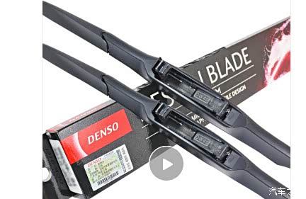

本着怜香惜玉的骑士精神,再次照顾奶茶妹老公生意,入手
了据说也是日本进口的电装三段式雨刮(卷后才100多元是重点)
老狐狸抱着试一试的忐忑心情,倒腾了半天可算装上了。
居然
异响没有了!
抖动也没了!
能用多久不管了!
是要我跪舔电装的节奏嘛?
