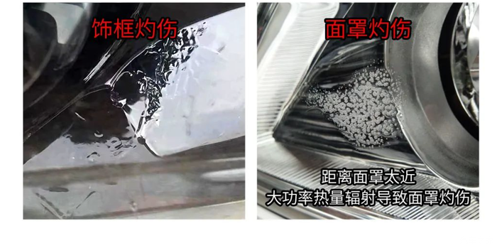

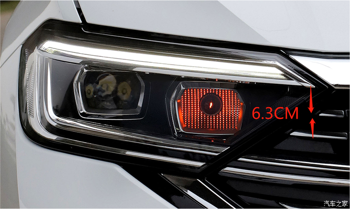

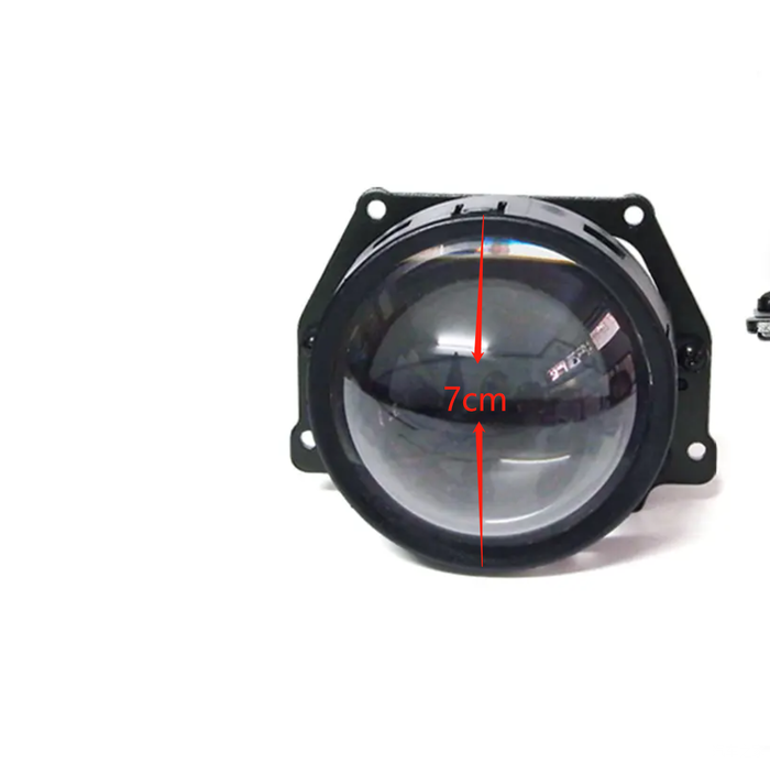

1、原车转向灯距离大灯面罩及原车黑色饰框很近,此位置原车饰框上下距离为6.3CM左右,常规改装级3.0透镜镜头直径为7CM,此位置安装3.0透镜存在灼伤饰框风险,且上下调整距离不够,不能调节透镜照明的高低。

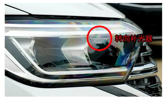

2、改变原车卤素转向灯电镀件,会对原车转向不光功能造成严重影响!

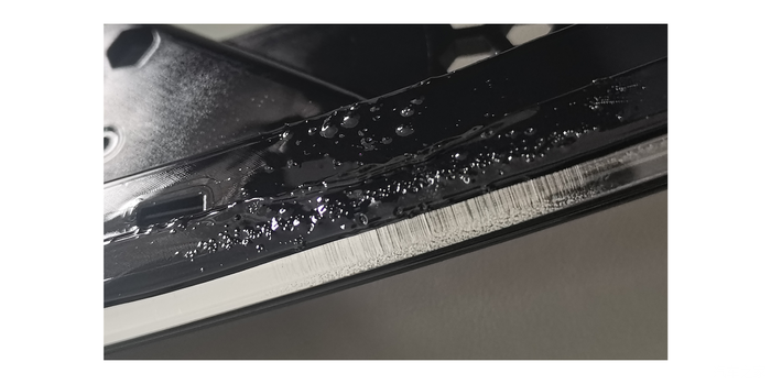

3、加装3.0直径透镜大热量向上辐射,会造成此位置日行灯部件受热损坏
