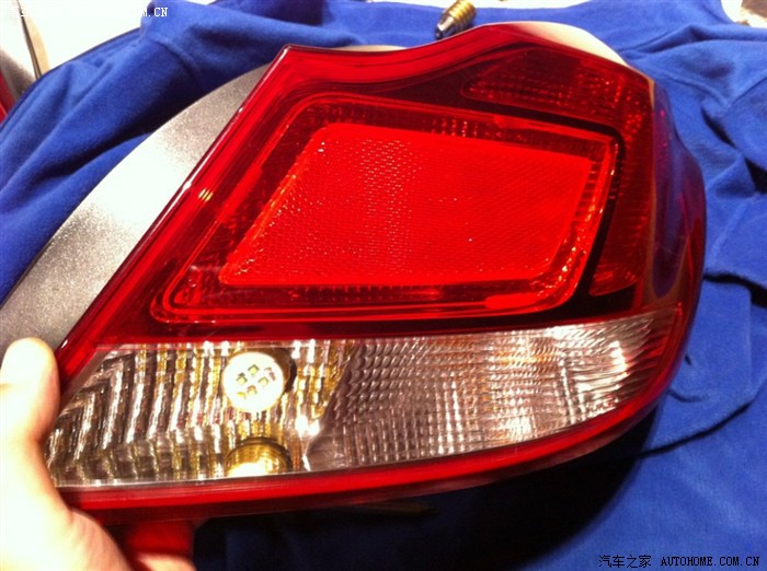

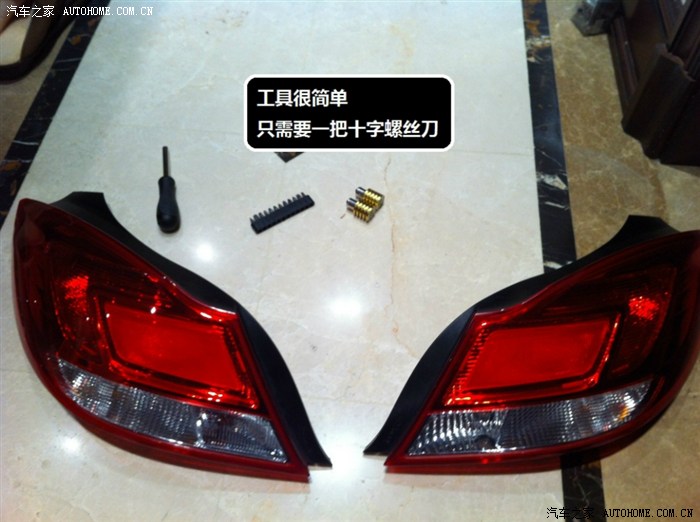

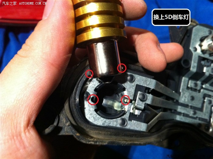

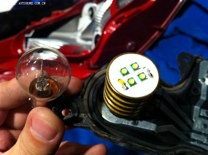

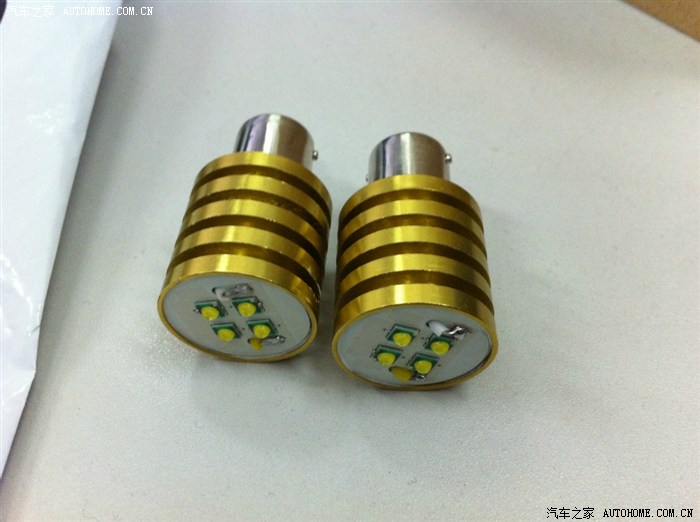

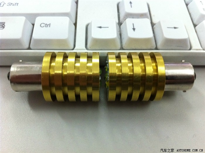

5D四核LED光源后雾灯、倒车灯
注意看下图:

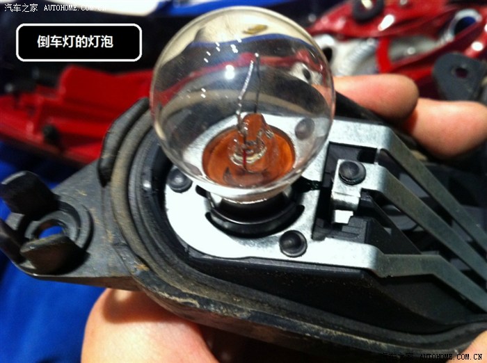

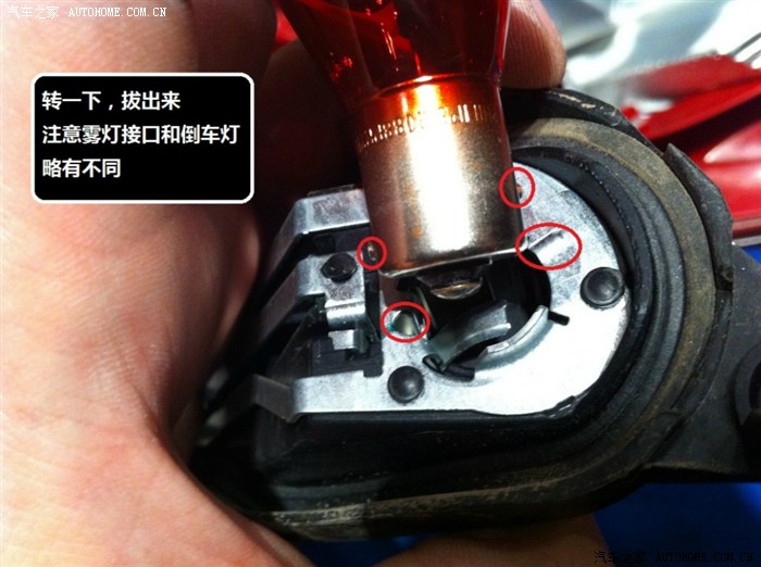

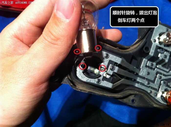

右边的灯接口处有两个突起,这个是倒车灯
左边的本来也是两个,5D特意帮我磨掉一个,这样就可以装在雾灯接口了

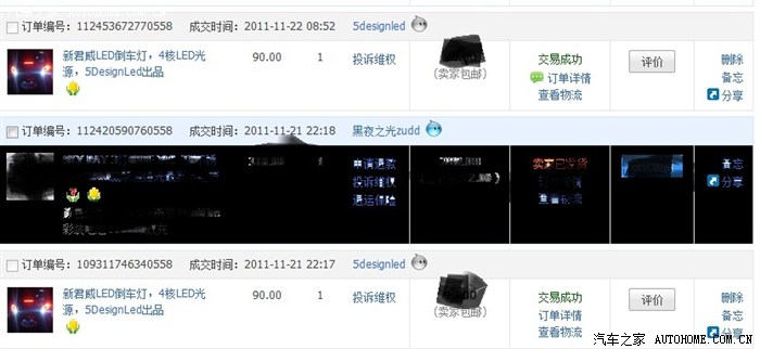

先不说灯的质量如何,发货的速度就很迅速,
下面的那个拍下之后我才想起换雾灯,所以又拍了一个
所以是22号付款的,24号中午就收到宝贝了

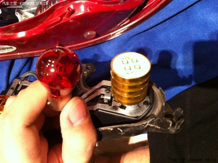

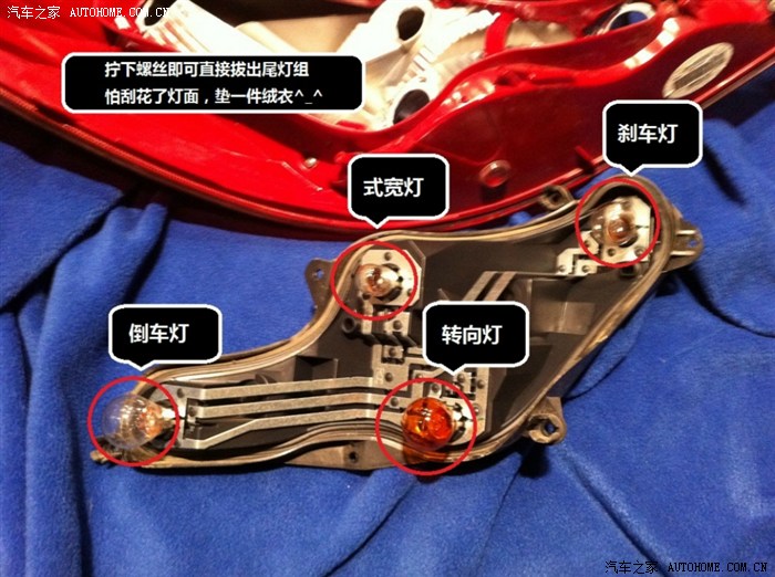

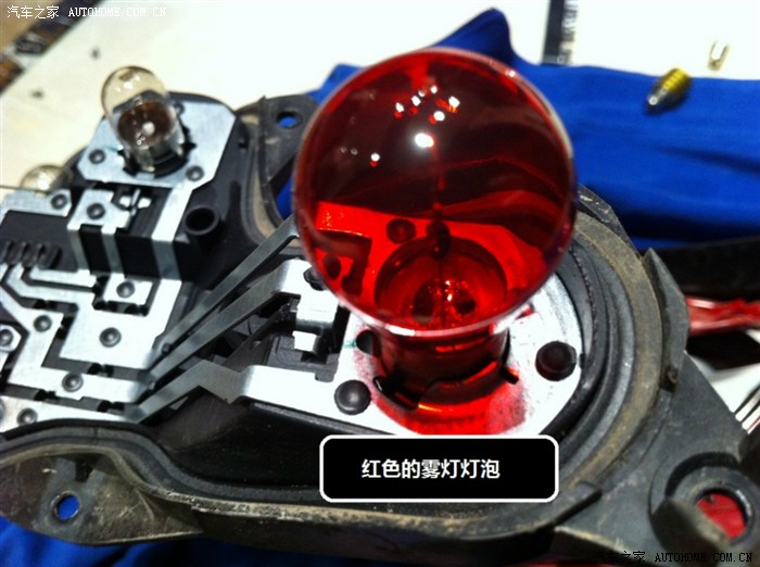

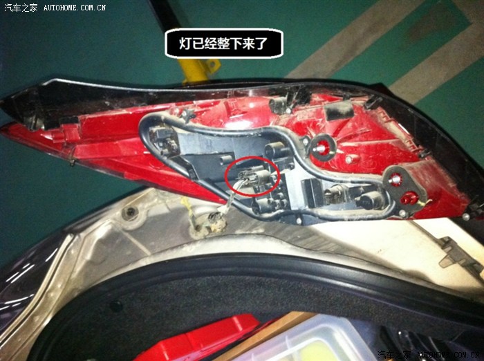

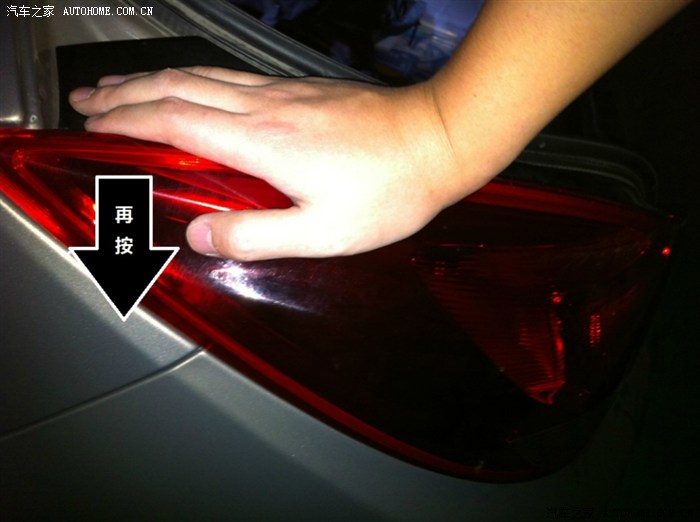

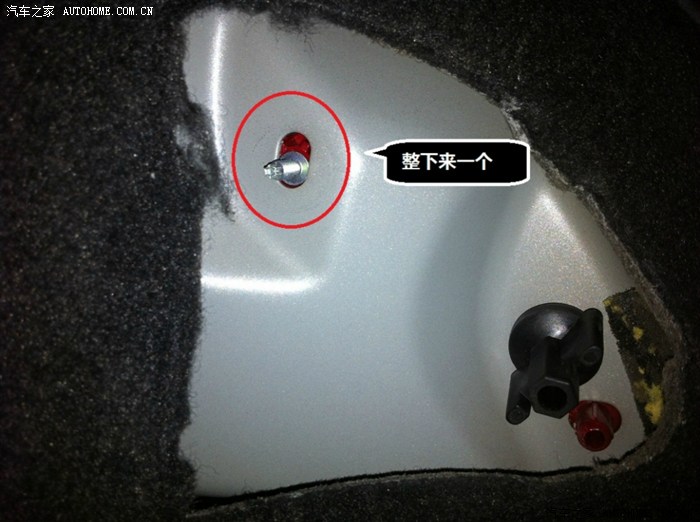

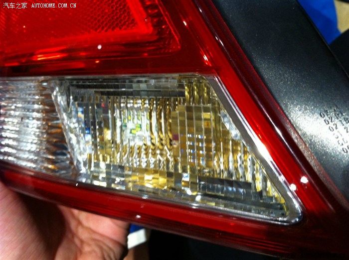

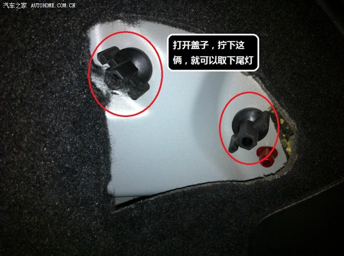

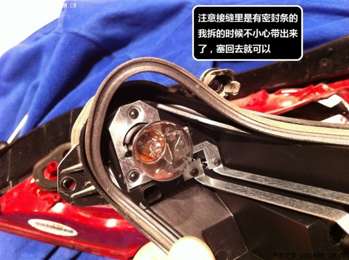

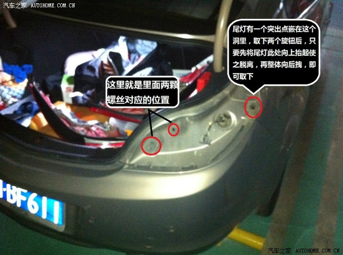

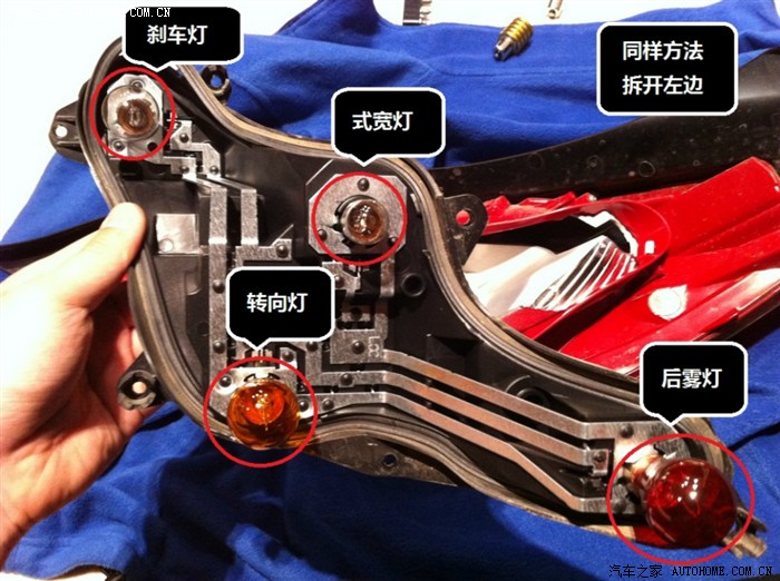

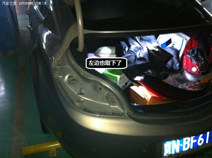

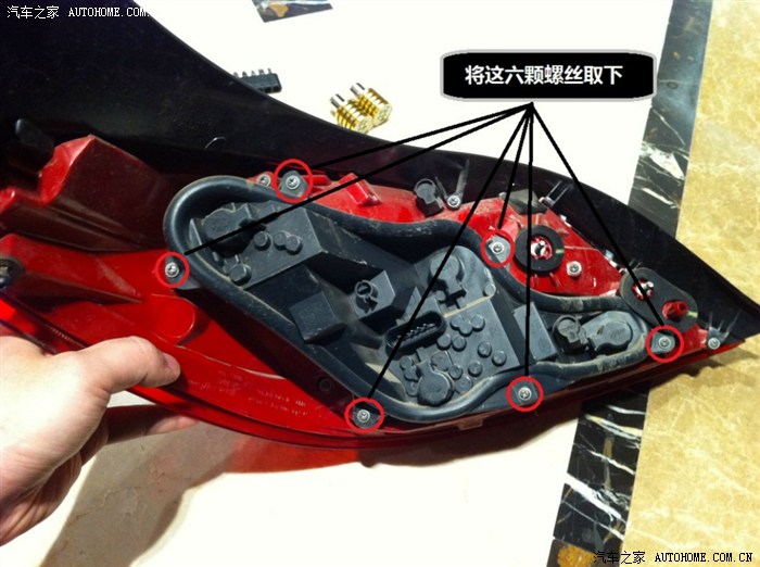

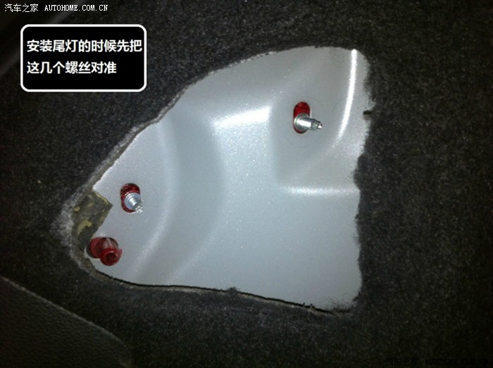

一下班就赶快回家准备开整了,先拆灯!以右边尾灯为例

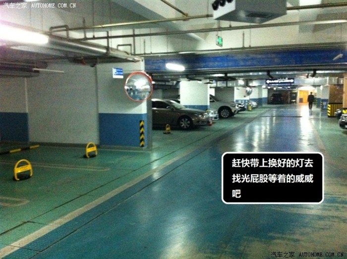

北京今年的十一月已经挺冷了,把俩灯拎回家去整,
威威你先光着屁股在车库里等我吧

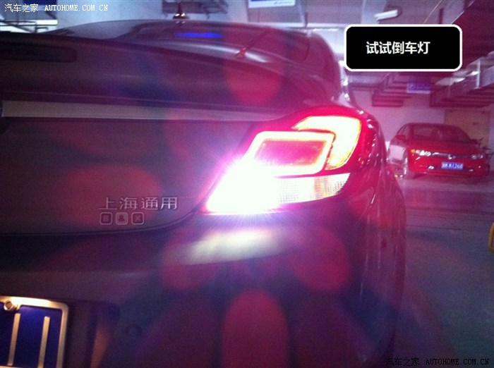

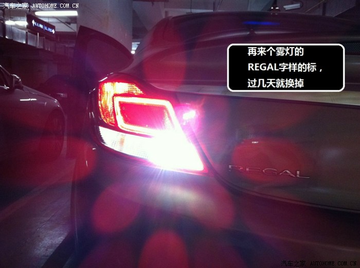

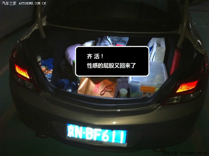

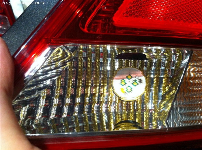

OK作业结束,图比较多比较罗嗦,主要是希望大家看得明白!
