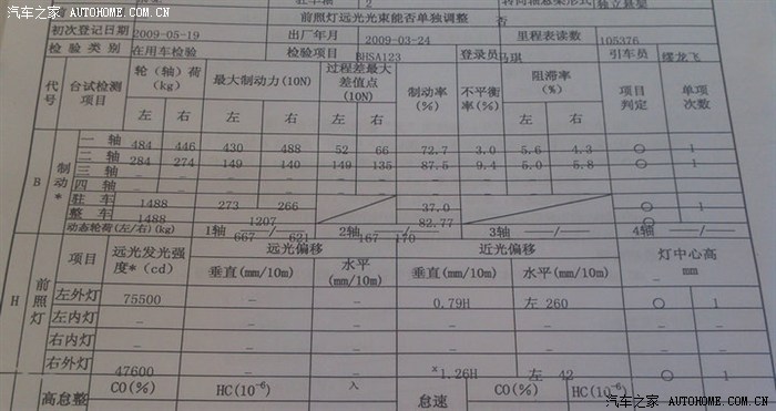

先上图,车管所的验车记录
金麒麟的
相信的
二车同是奇瑞A3,车重基本相同
左前轮最大制动力       金麒麟274       相信430
右前轮最大制动力       金麒麟291       相信488            前轮制动率            金麒麟59.4%      相信72.7%
左后轮最大制动力       金麒麟169      相信149
右后轮最大制动力       金麒麟201       相信140            后轮制动率             金麒麟69.3%      相信87.5%
这是车管所的验车单,而且是二个不同的地方,具体引车员的脚上有没有关系,不知道,但从数据上看,金麒麟的后轮制动力,看上去比相信的要好,但后轮的制动率,却又比相信的低不少,金麒麟的是69.3%,相信提87.5%
前轮的制动力就不用说了,相信的基本上是金麒麟的1.5倍
灯光数据基本无视,我自己的验车前,索赔过左前大灯总成,所以左前大灯,比右前的亮了很多
