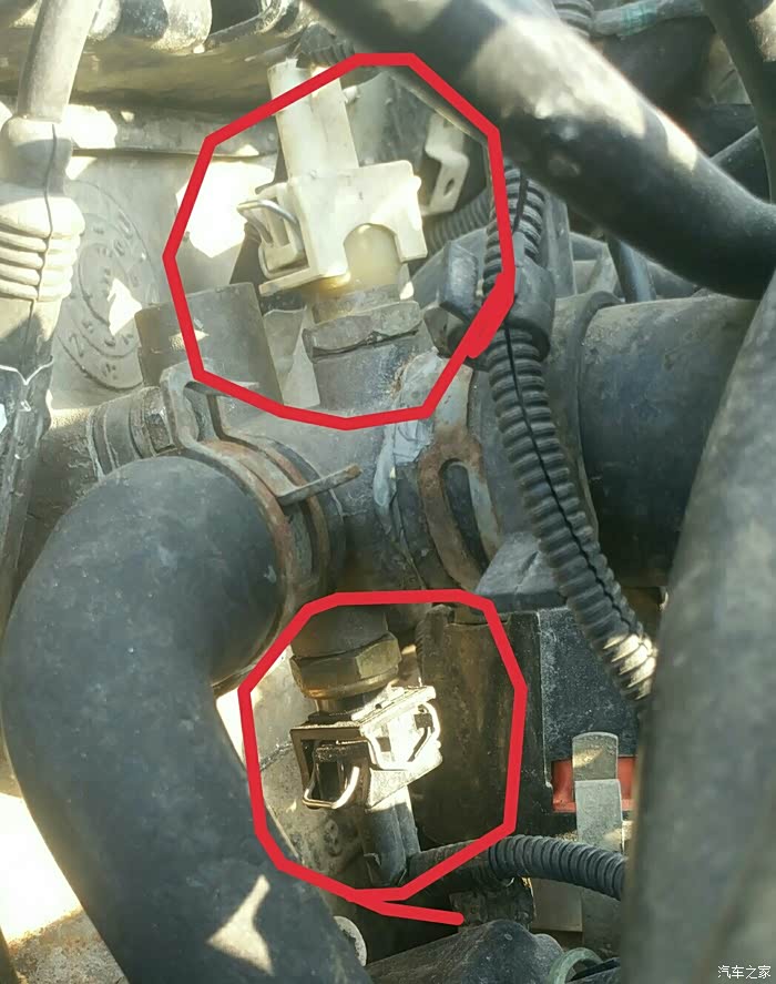

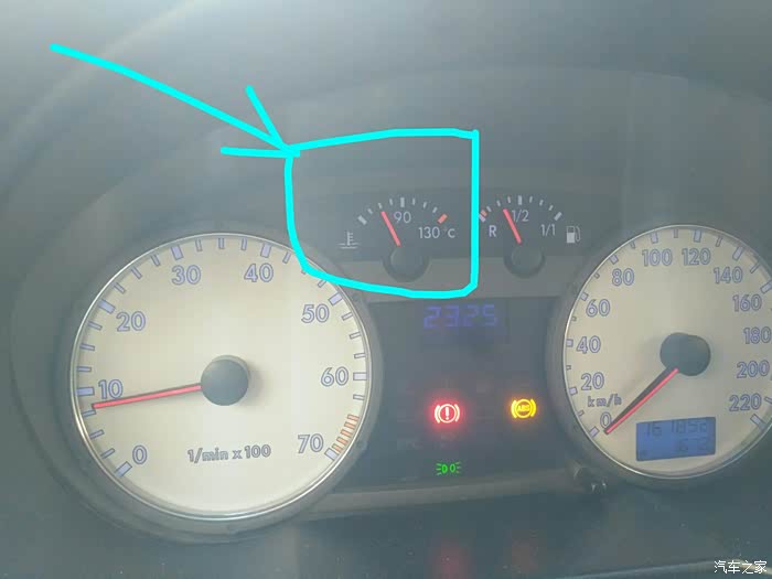

这车去年买来的二手,水温表指针将近一年来一直不正常,发动机启动等到节温器打开上下水管都热了而且散热风扇也开了,水温表指针也才到90度刻度(四格线)的一半位置,电脑检测了指针到两格线位置实际水温有90几度,以为是上水管三通部位的两个水温感应塞其中一个有问题,之后两个都先后换掉了,情况还是原来一样的。怠速现在基本正常,风扇启停也正常。这到底是哪里出了问题?求大神指教
