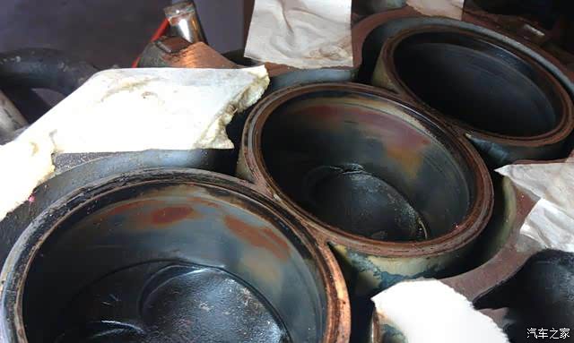

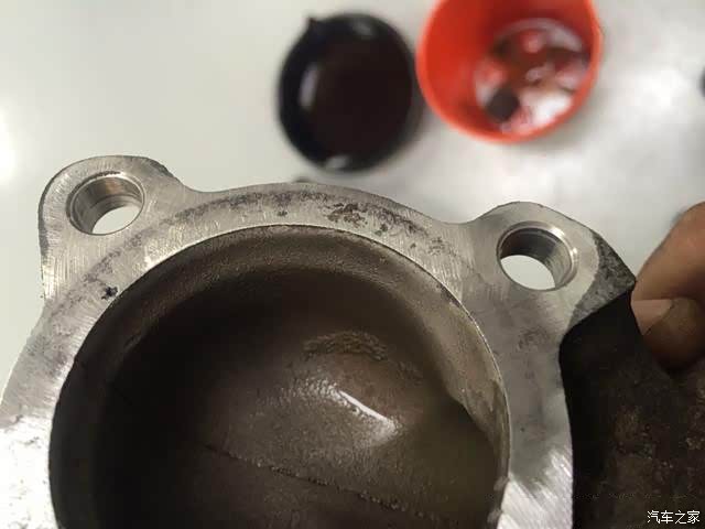

防冻液除了防止结冰外还有一个非常重要的作用就是防止金属腐蚀。绿色防冻液防腐蚀的原理是通过自身成分与腐蚀性物质发生反应将其消耗,在使用中防腐蚀成分会逐渐消耗。而红色防冻液一般是靠自身防腐蚀成分与金属表面发生反应生成一层保护膜来隔绝腐蚀。所以使用红色防冻液的发动机金属表面已经生成一层保护膜了,你再用绿色防冻液时这层保护膜就无法得到强化,而且不能保证绿色防冻液中的成分不会与这层保护膜发生反应。

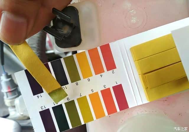

第一个是检查防冻液的Ph值,一般防冻液都是呈碱性的,如果Ph值检测后呈酸性,那就必须更换了。

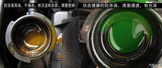

第二个是观察防冻液的状态,正常的防冻液应该是清澈通透的,没有杂质和沉淀物,也没有油花,如果你检查时发现防冻液颜色变暗或者明显有沉淀物和杂质或者油花,那就必须要换了。因为如今很多车都是自动挡,防冻液又连着变速箱散热器,如果真的发生腐蚀了不仅对发动机不好,还很容易导致防冻液进入变速箱,到时候就真亏大了。
