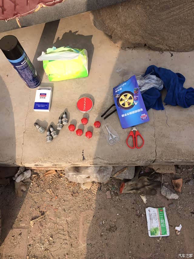

准备工具

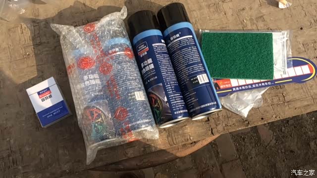

京东买的的改色可斯喷膜,不喜欢可以撕下来,

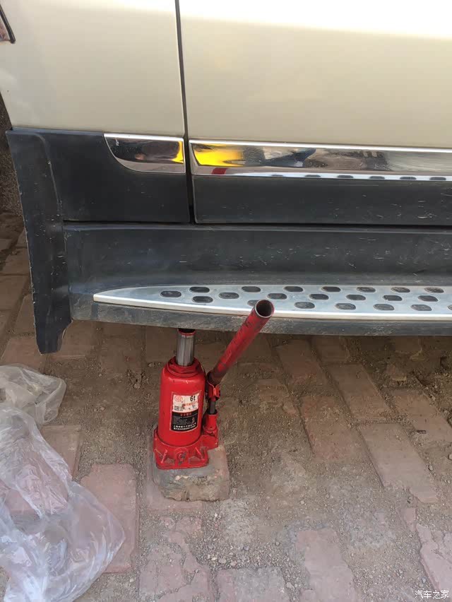

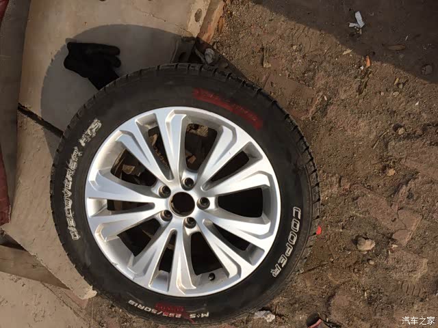

第一步,先找个平的地方把车停稳,用千斤顶把车支起来,最好找个风和日丽的下午,最好要没有风……
第二步,斜下轮毂……

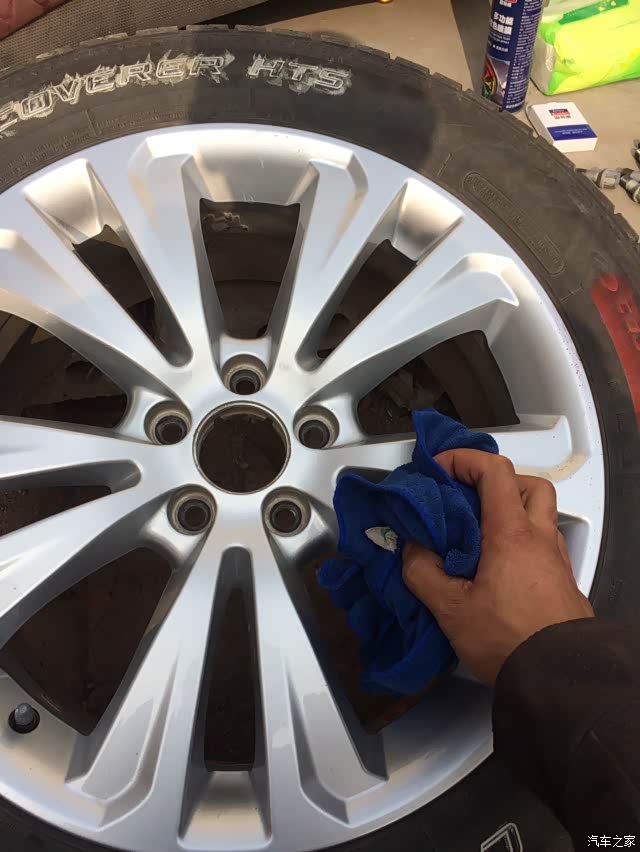

擦干净,把灰尘和水泥擦掉,晾干放一边,

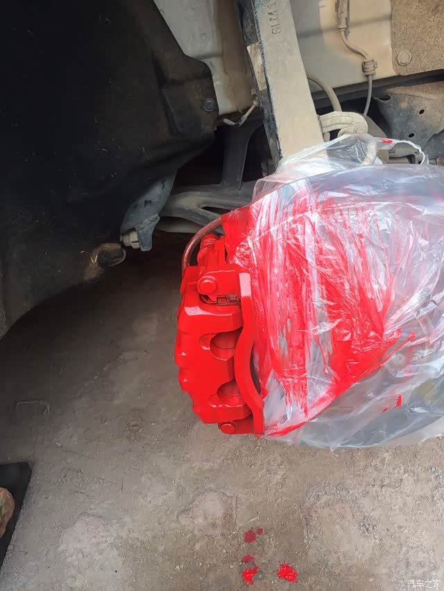

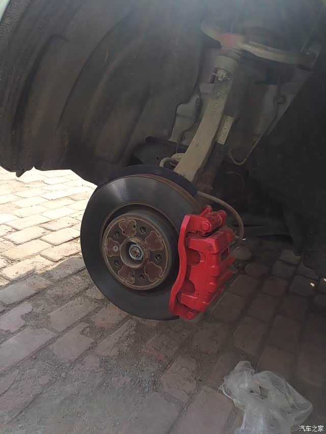

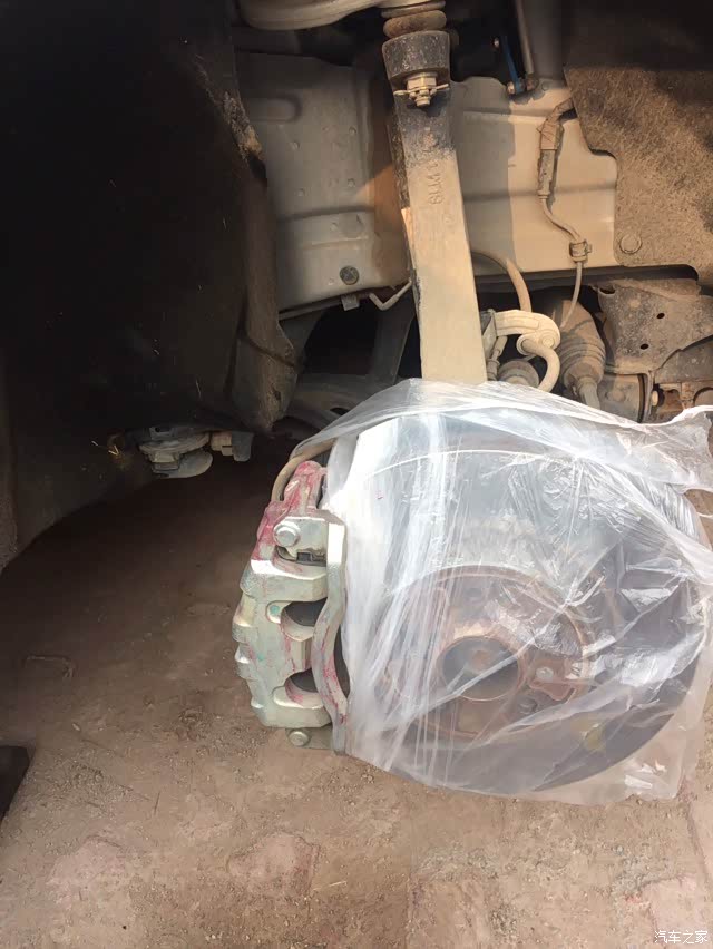

顺便把卡钳也喷了,用塑料薄膜把刹车片包起来,以免………误伤
我就不讲究了,改装店里喷一个要100元,拉到吧,自己动手买的自动喷漆,20块一瓶搞定

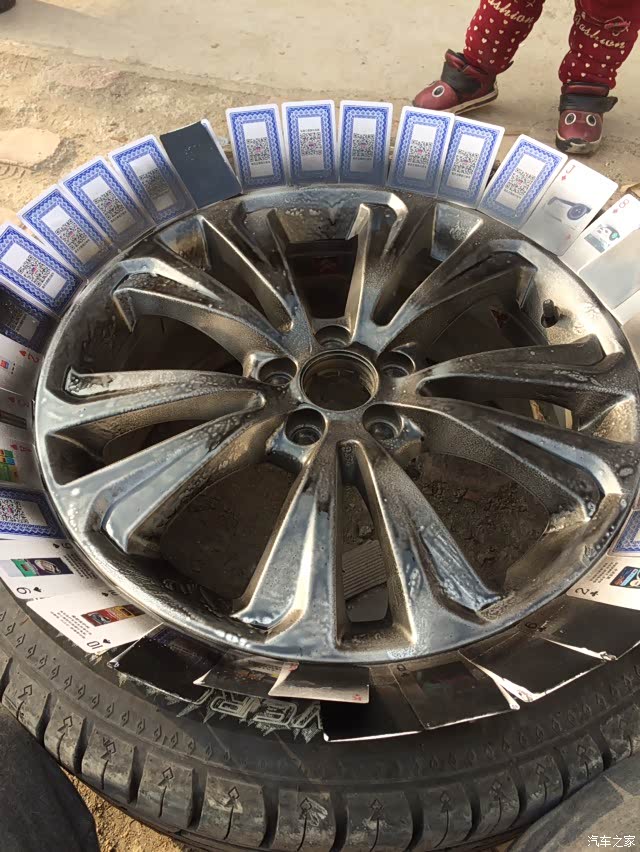

最少要喷3次,喷一次过20分钟,干了再喷第二次,这样反复来几次。

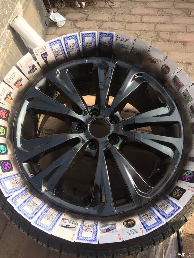

这个也一样,先用扑克牌延轮胎一圈插好,以免影响效果,一次不要喷太多,喷多了会滴下来,有气泡,第一次撒一圈就好了,接下来,就是等了…
第二次,已经慢慢变黑了,等的时间可以抽根烟,喝口茶,时间会快些……
第三次,每次间隔15分钟左右,最好是在室内,没有风的地方,如果有风的话,会吹起灰尘在上面,那就影响效果了……

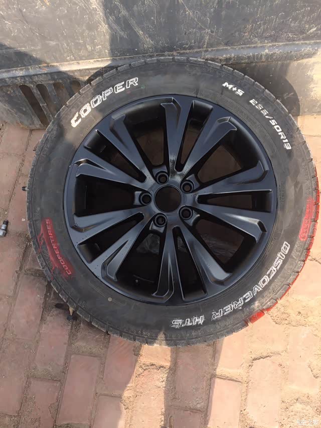

喷好了,最好多喷几次,建议一瓶一个轮毂效果最好…

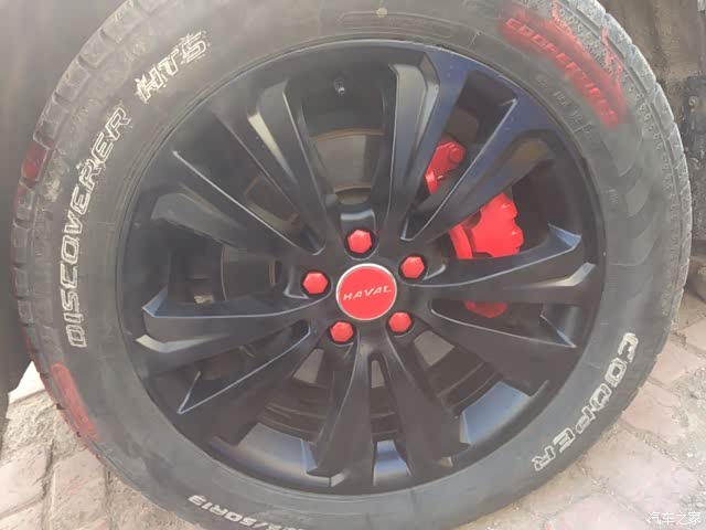

OK,经过几次施工……看起来是不是很骚,哈哈哈哈

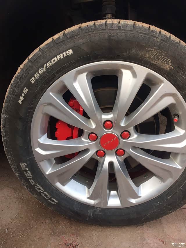

先看看这种效果如何……

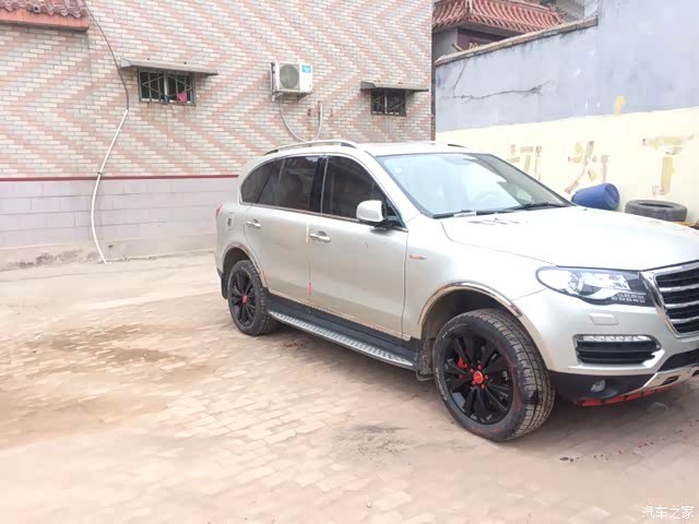

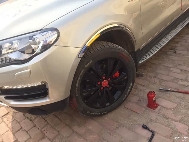

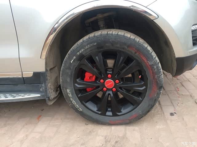

OK,装车……
是不是好看些,买的时候对比了很多颜色,差点儿买了土豪金色………
近看,还是这个亮黑的,霸气…

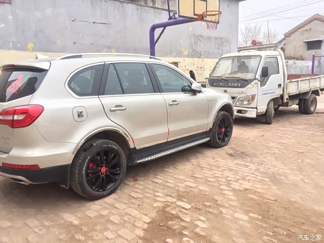

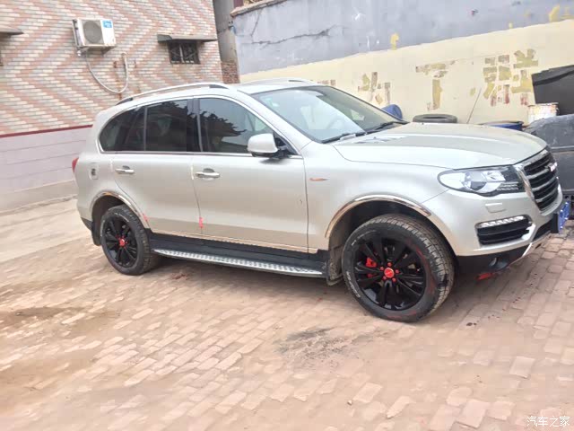

OK,历时多半天,终于搞定。还是要动手能力强才可以
远看,是不是骚气多了,感觉就像改装过的一样。花的钱不多,还好看,只是要花时间…
嗯…比原来好看多了……OK收工。
