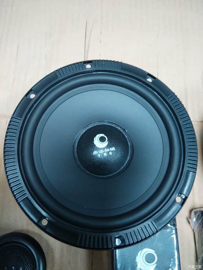

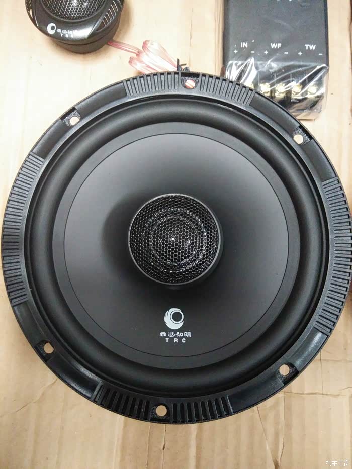

四门喇叭全家福
这就是某宝购入喇叭的全家福,上面是高低音,下面是同轴,由于原车高音在A柱,换的话分频器得重新接线,所以高音头没换,还是用原车的,不得不说原车高音还是不错的,非发烧的可以考虑不用换
前门中低音喇叭特写,喇叭很重,顶原车喇叭3个的重

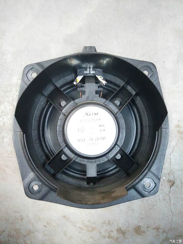

这就是远车的喇叭,很轻,后面的磁快也很小,无语中。。。。。

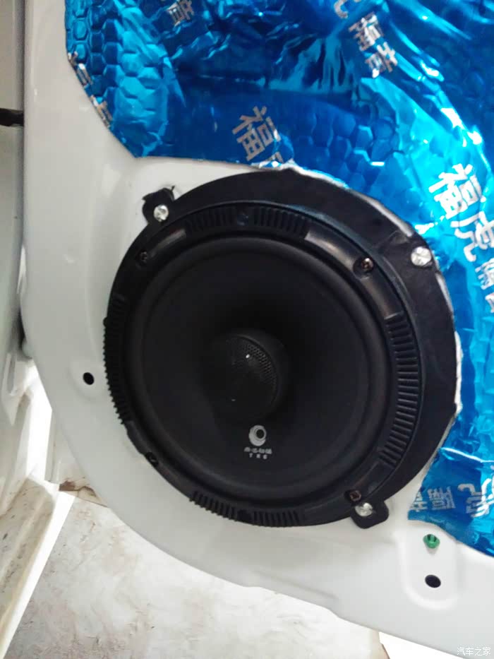

拆下喇叭,把门板里面做一层隔音,再在止震板上贴一层隔音棉
前门隔音完毕,整体效果图.......另一侧门绝提步骤一样,参照这个做就行

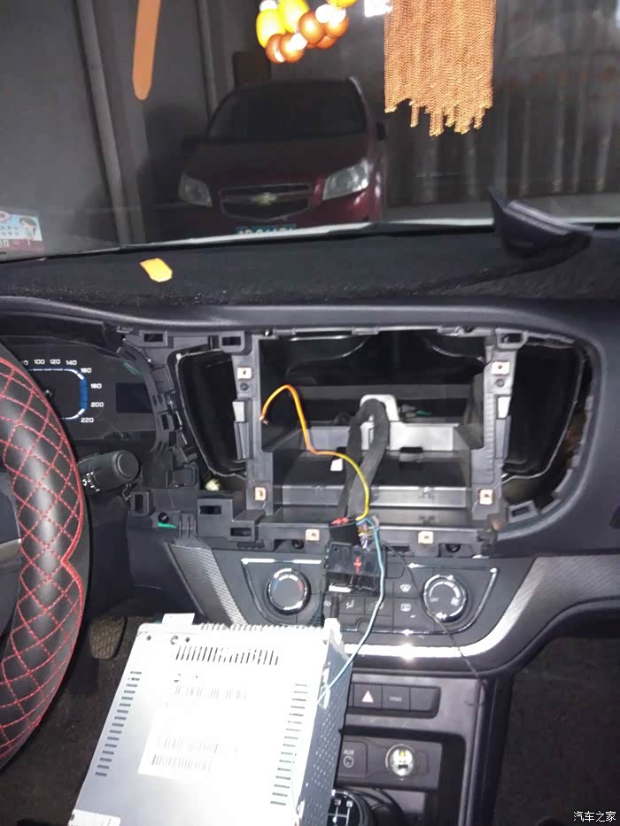

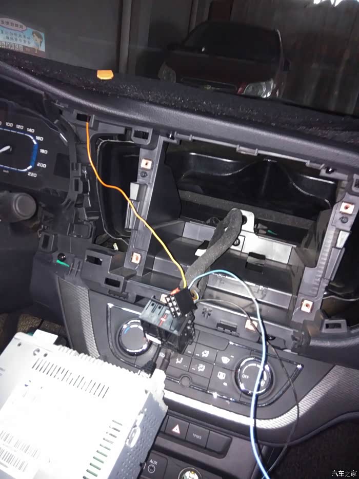

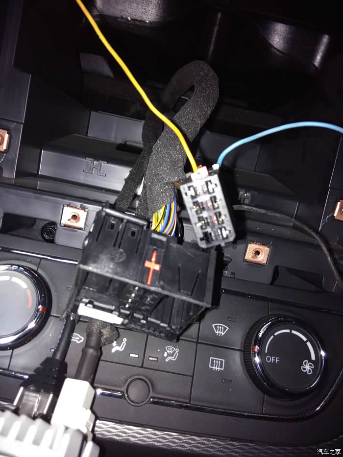

好了,至此前门完成,前门还是比较容易做的,只需要换下喇叭,不需要接线,前门另一扇门做完后我们就开始做后门,后门原车没有预留线束(这点鄙视一下上汽,太小气,不安装喇叭把线给埋上也行啊)所以需要从中控引线到后门,由于没拍接线图详细图片,所以借用论坛大神:陶蕴轩瓷坊 的一些图片,深表感谢!拆中控的时候下面就是空调控制按钮下面的那一长条也得撬下,里面有螺丝!
拆开主机面板,有6个螺丝,具体位置没有详细拍图,其他车友都提供有比较详细的作业了

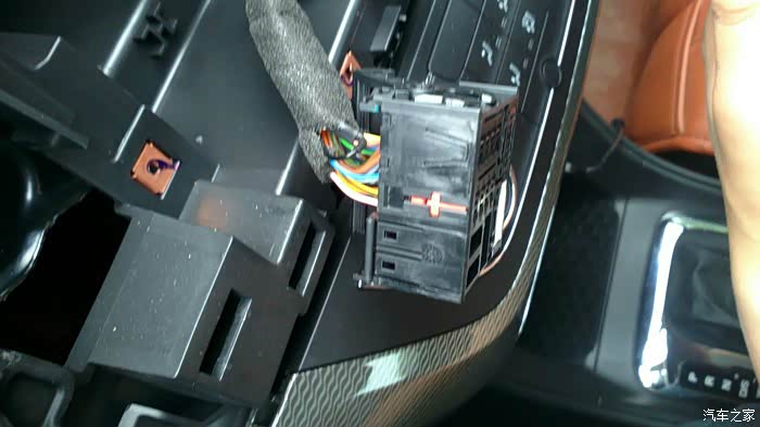

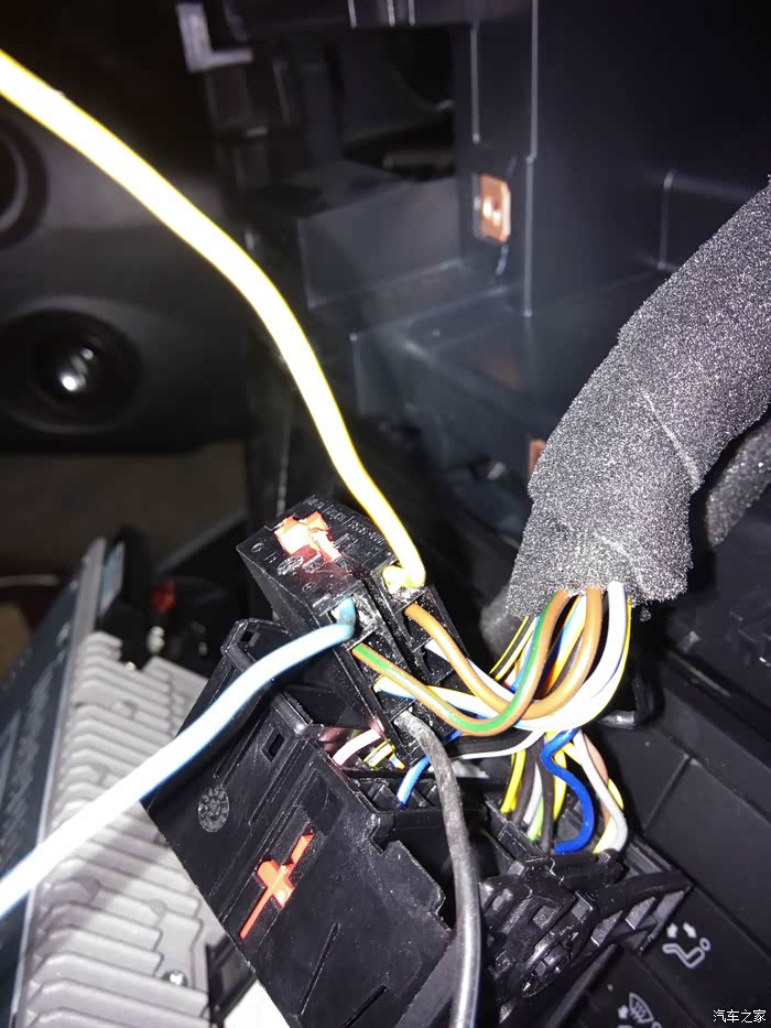

拔出线束插头,可以看出右上角标注了的1到8的数字就是4门喇叭线

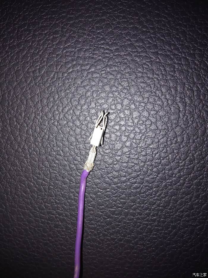

喇叭插头出有一个卡扣,这个卡扣是可以掰开把喇叭线单独拿出来的,图片上有个红色的十字插销是用来插入针脚的,放好针脚再把这个红色插销按回去,针脚就安装牢固了
我用的是这种插头,从废旧线路上拆下的,可以使用,大家也可以从往往上买大众转接端子小四瓣!
拔出红色插销把转接插头插到里面,把红色卡销推回去就行
接线示意图
接完线后用防水胶布缠下,固定住,别过段时间再掉出来还得重新拆中控
这张是主机背部喇叭接线图,不懂得可以对照一下

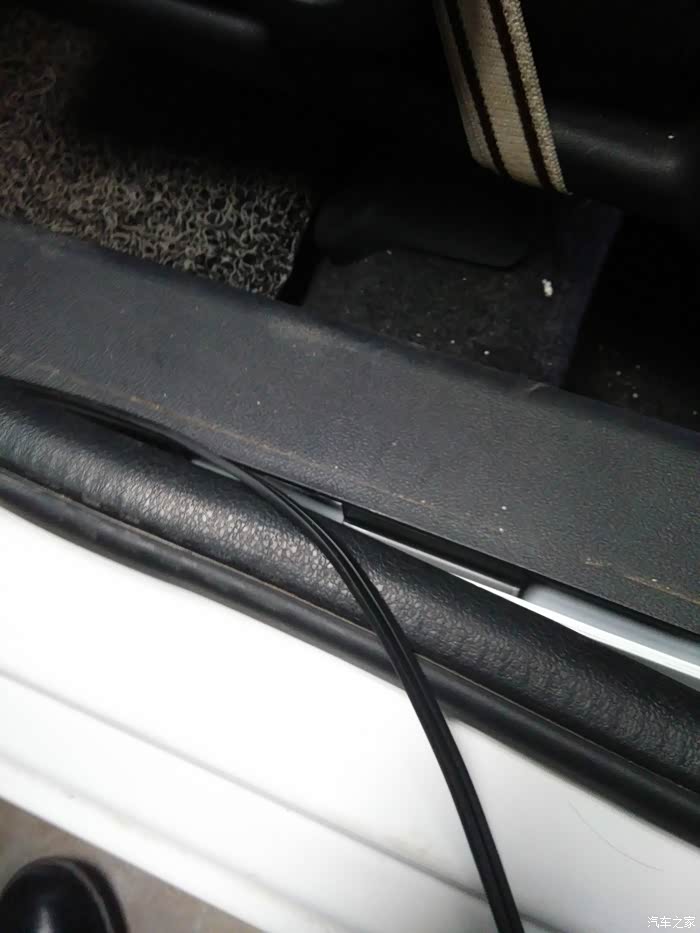

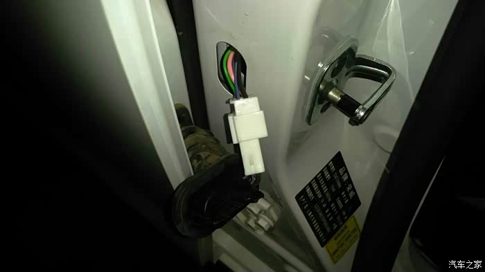

接下来就是往后门走线,走线很简单,多种方式,我选择的是从门板压条那里面走的线,不用撬别的塑料板了,直接把密封条拆下就行!

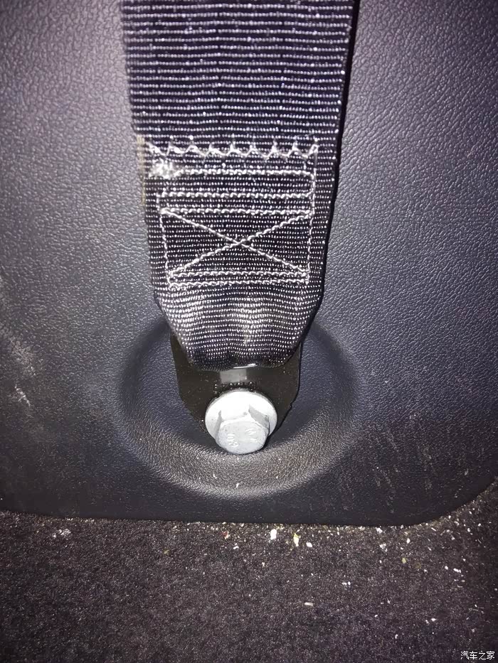

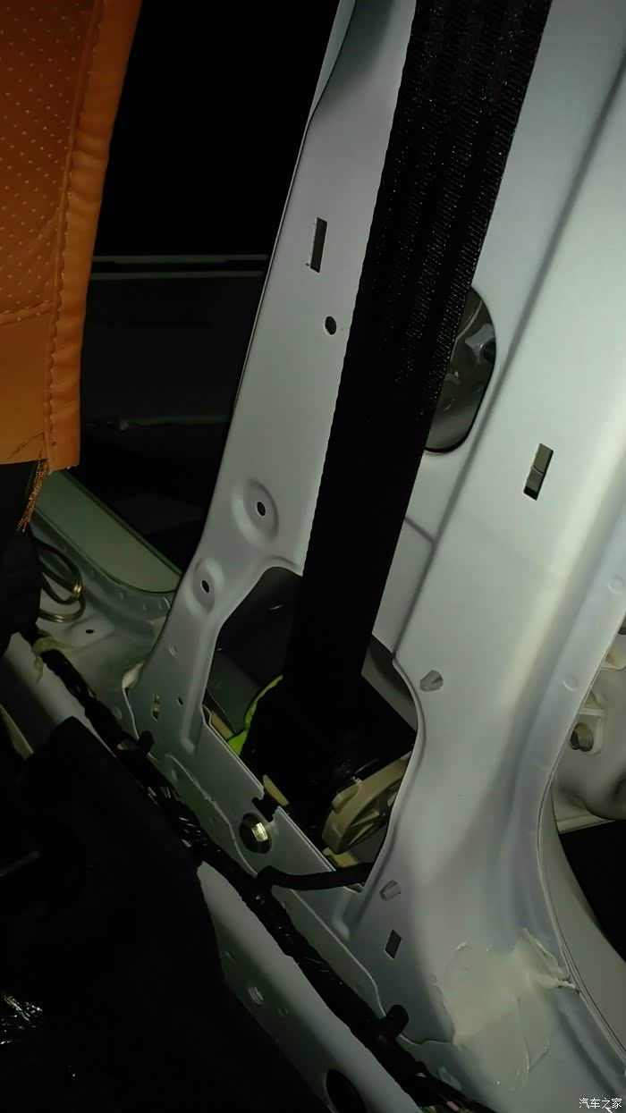

拆后门需要拆B柱装饰板,把这个螺丝松开才能拿下
拆后门需要拆B柱装饰板
把这个地方撬开,注意,这个地方得注意,用螺丝刀从上面轻轻的按下卡扣才能拿出来,我就是直接撬的,结果撬坏了一个,

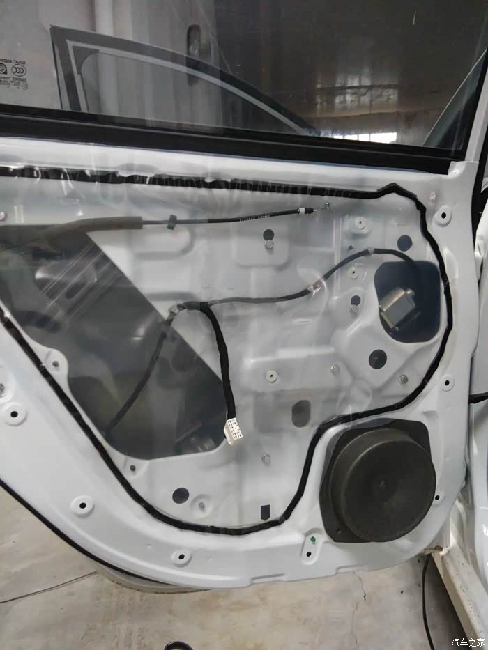

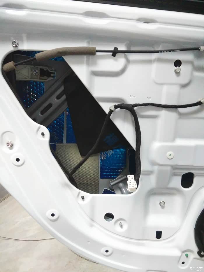

走线完成,接下来我们就做来完成后门,基本上跟前门拆卸步骤差不多,也是得撬开扶手那边的小板,里面有三个螺丝,然后把右上面的小三角撬开,然后打开门板
后门拆开后就这样,看到里面的假喇叭了吧,但是螺丝孔预留好了

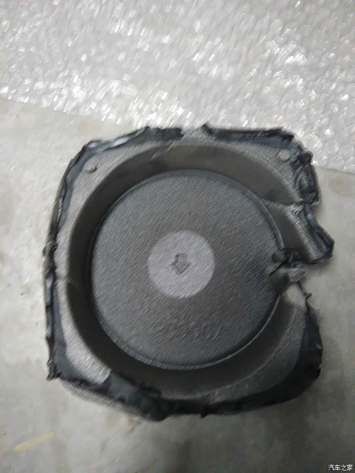

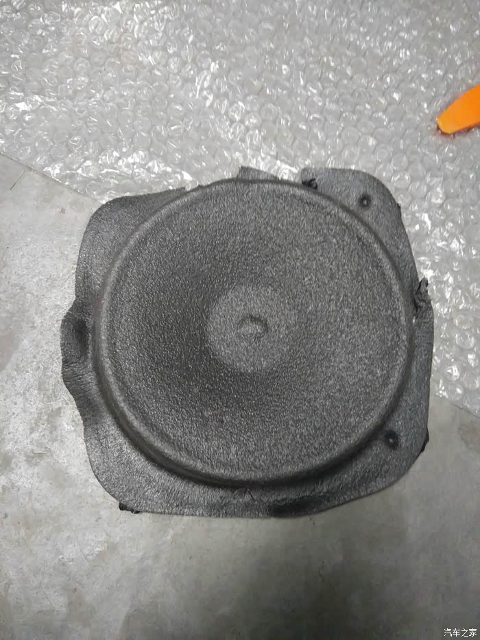

后门假喇叭,就是一块破塑料
后门假喇叭,就是一块破塑料
后门要安装的同轴喇叭,直接用无损安装垫片安装就行,免破坏,免钻孔的

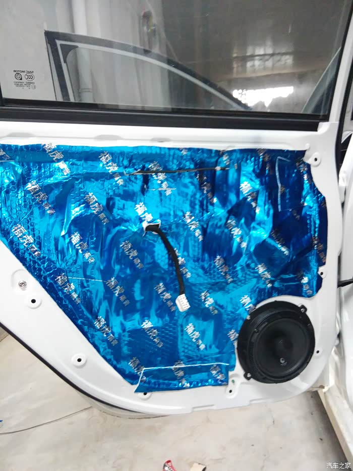

后门内部也是做两侧隔音,一层止震板,一层隔音棉
后门隔音完成,隔音和喇叭
后门喇叭安装完成特写大图,另一扇门步骤一样,参考前面流程做另一扇门
