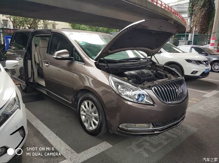

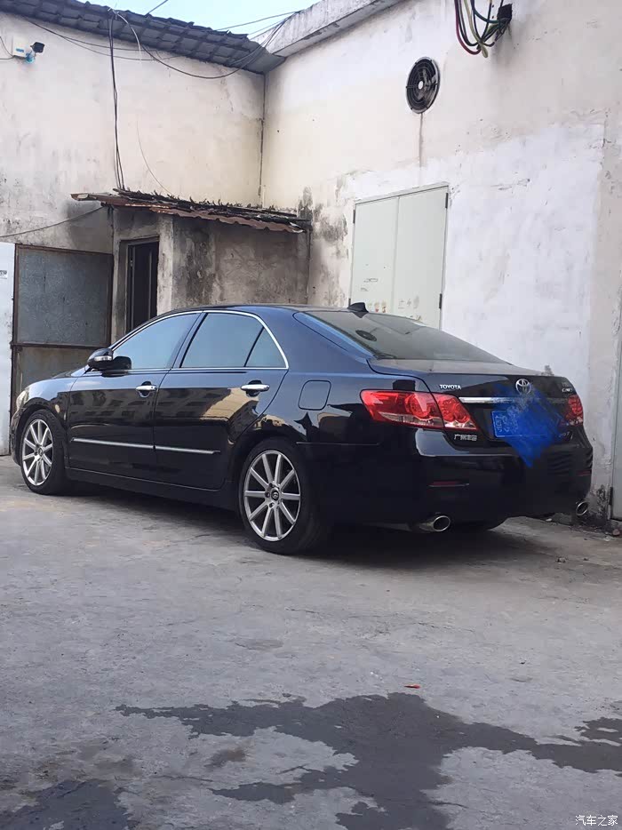

9月12日,上海淘一台胖头鱼,具体图片多数图库里都能看到,我主要对比一下陆尊3.0,这台胖头鱼是14年的营转非,车况我认为还是比较好的

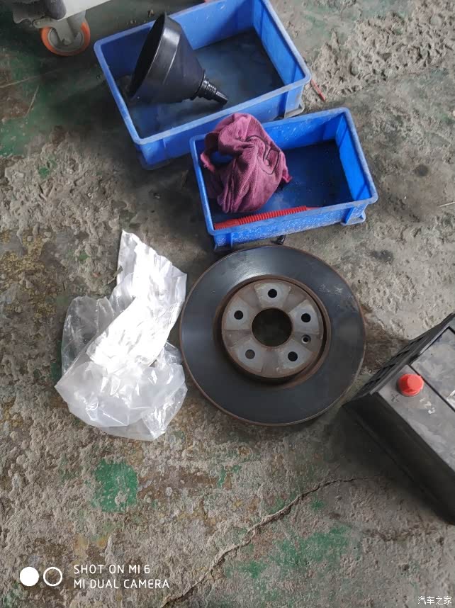

拿到车子直接上高架试车,陆尊3.0 4速,这台胖头鱼6速,明显提速快一些,方向也比陆尊3.0轻一些,100速度踩刹车,方向盘抖动,看来有必要换前刹车盘,继续试,看看有啥问题,一起搞

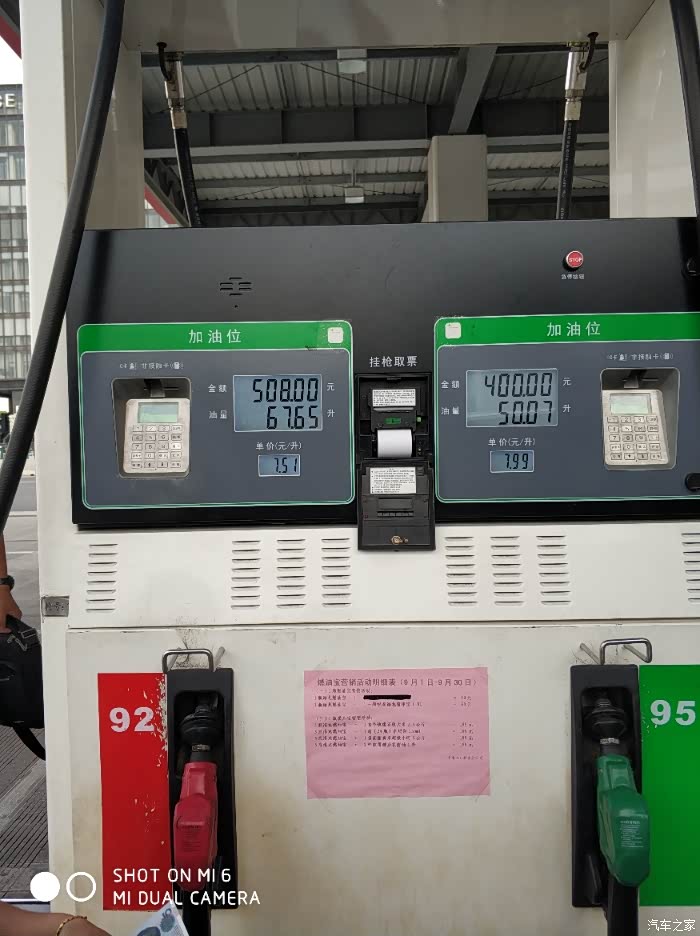

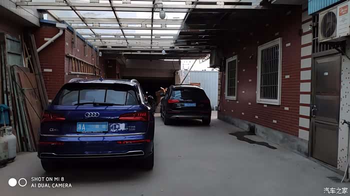

在油表报警的情况下,开进加油站,加了67.65升,感觉似乎没有陆尊的油箱大,好吧,去修理厂,大家都了解的大咔级维修人物,不知道透漏名字,会不会封贴,有需要修理店位置的,可以私信我

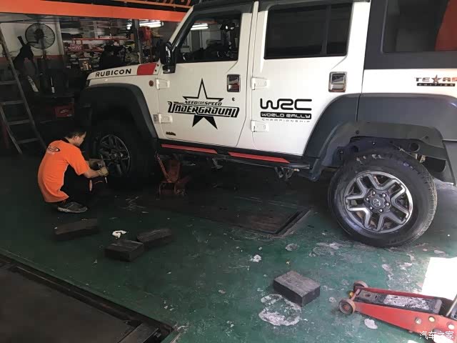

和陆尊一样的毛病,高速刹车抖动,那必须换刹车盘了,前盘子,换一副

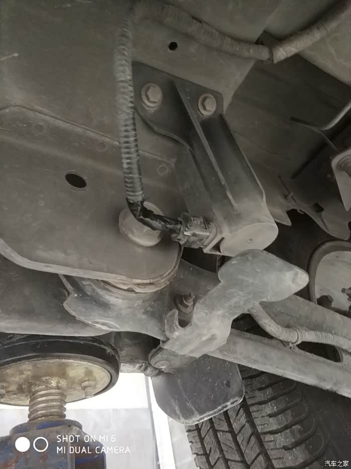

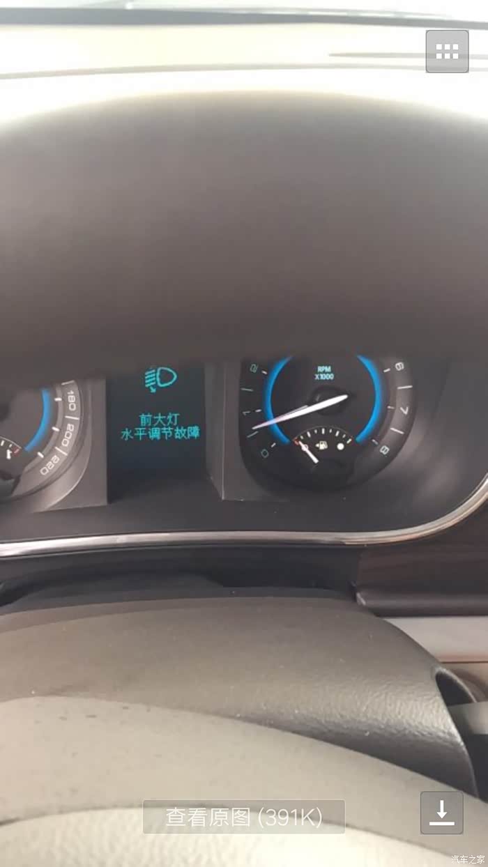

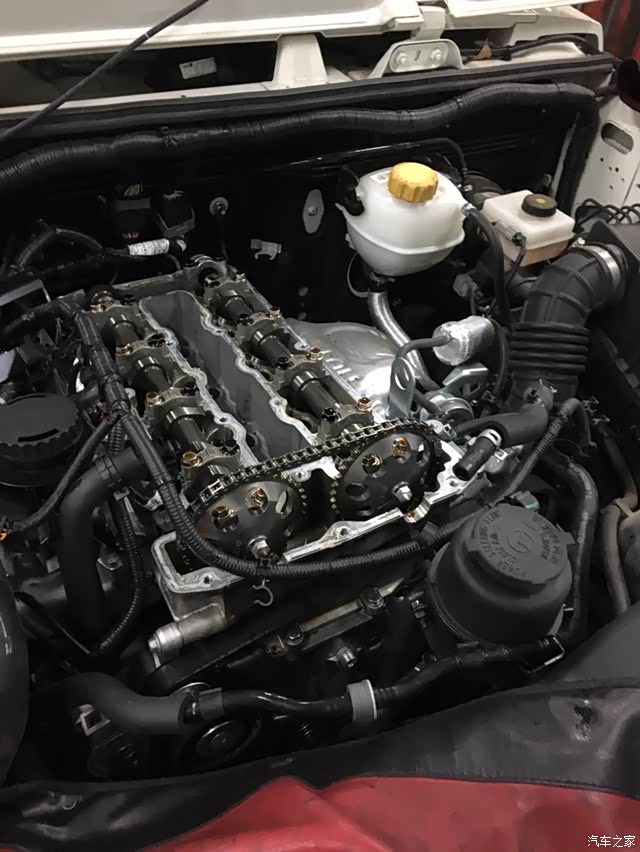

胖头鱼仪表屏幕上如果出现,前大灯水平调节故障,那就是这里的毛病,如果不是专修别克商务的,在举升机抬车子时,有可能压断这根线,临时用胶布缠一下,仪表故障消失

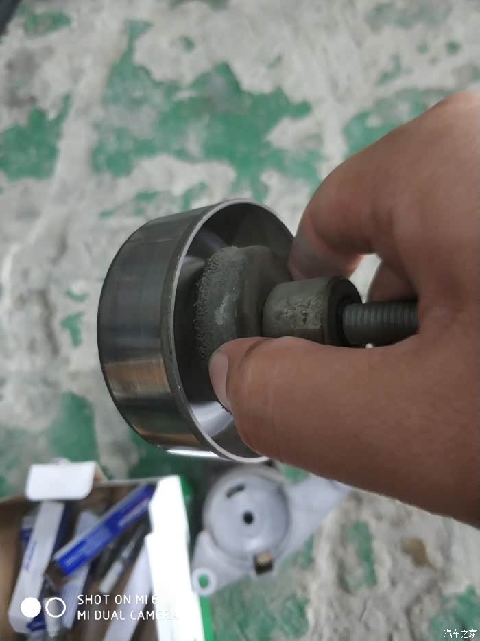

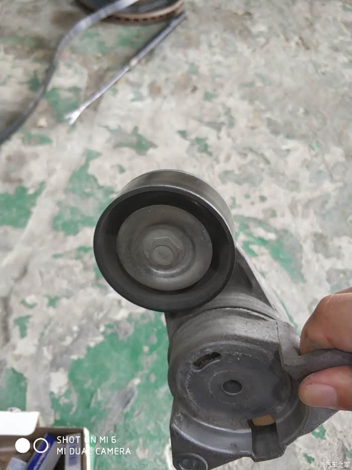

翁翁想声音太大,皮带,涨紧轮,直接换一套吧,追求完美

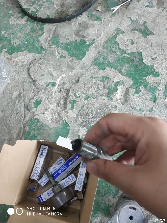

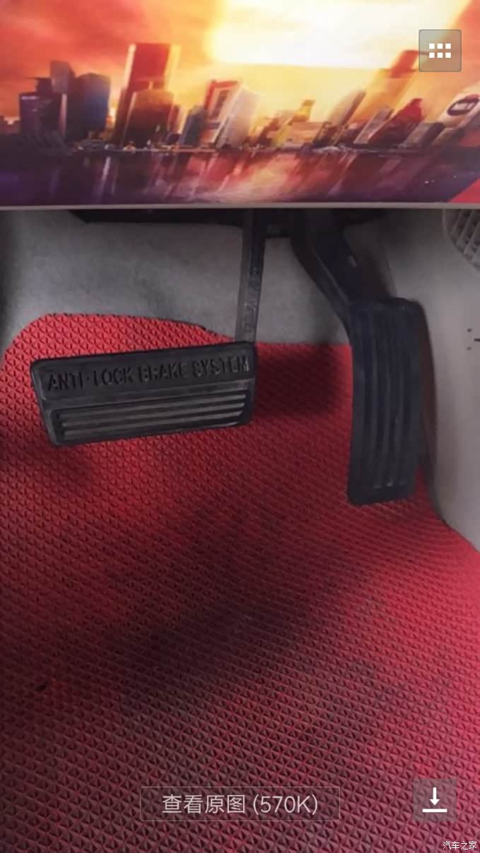

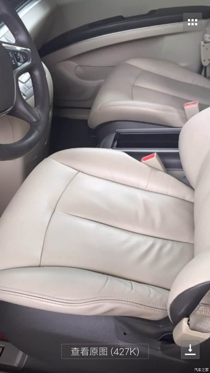

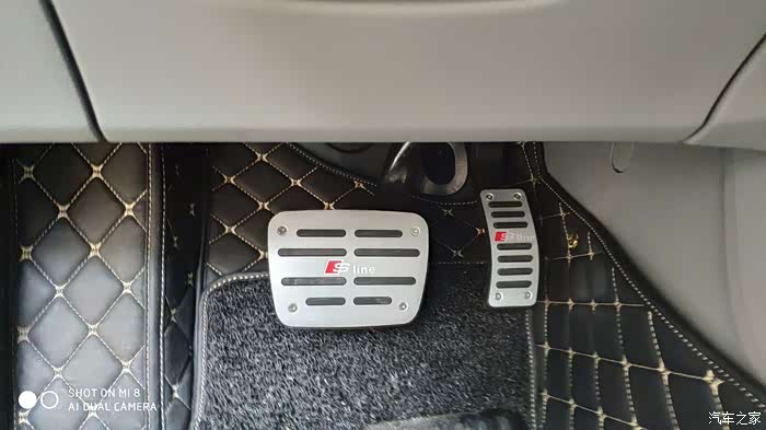

根据座椅内饰,刹车盘,刹车及油门踏板磨损程度,判断约有15万公里了,直接换全套火花塞

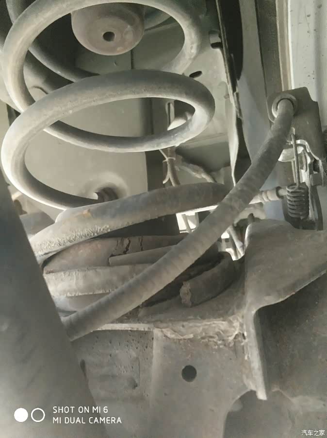

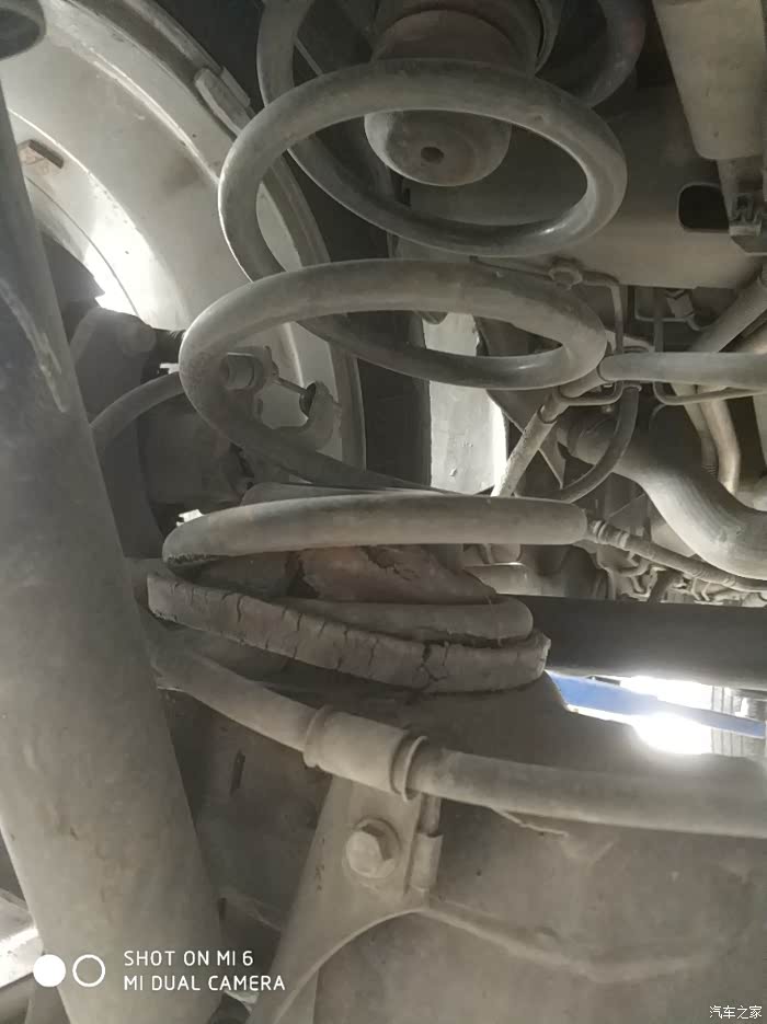

这个顶胶底胶要换掉,毕竟老化的已经不能用了

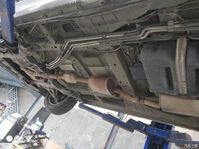

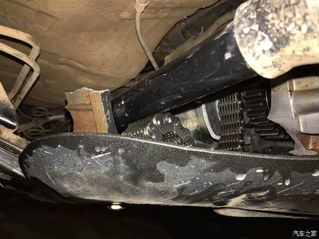

底盘工整,排气中段能再跑3万公里

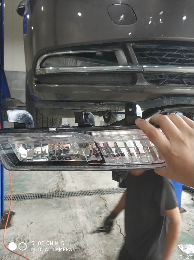

雾灯漏水了,有问题,必须的换了

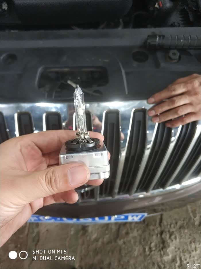

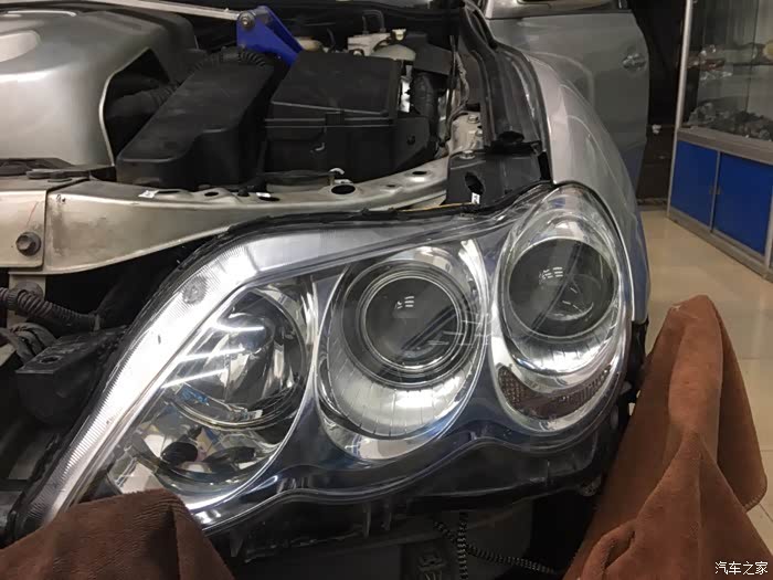

左前大灯光源不一样,对于一个强迫症患者。这是不允许的,换原厂,欧司朗

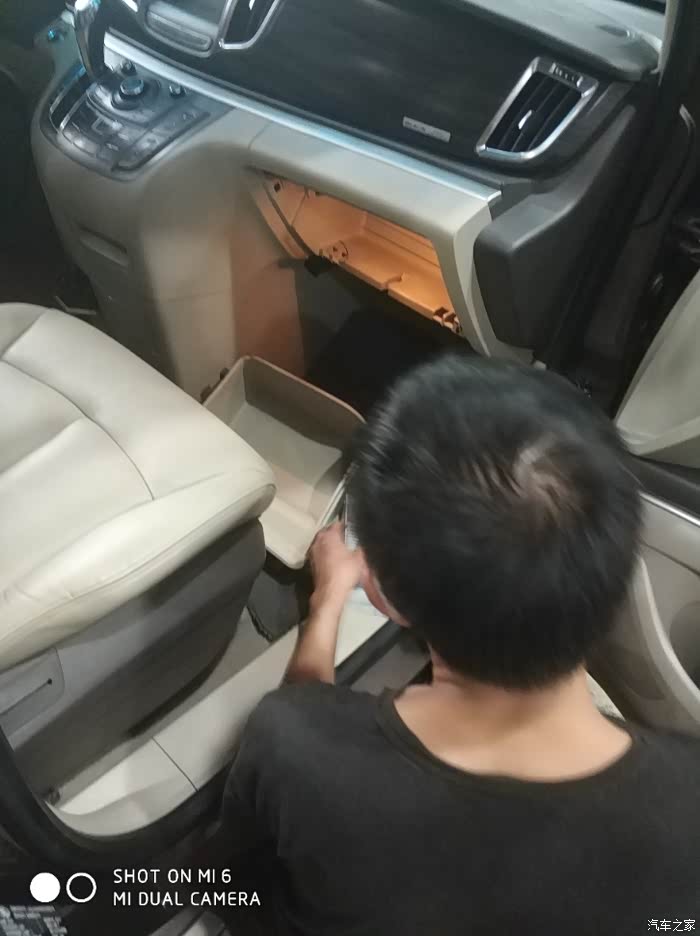

空调滤芯真心脏

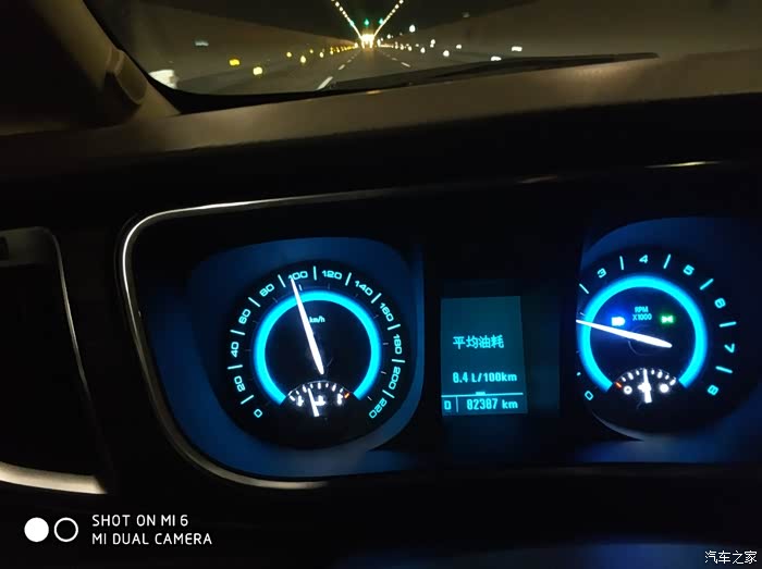

比陆尊省油省太多了,有经验的同学帮忙看一下,胖头鱼的水湾正常吗?是否偏低,需不需要换节温器?
目的地图片和提车时图片结尾

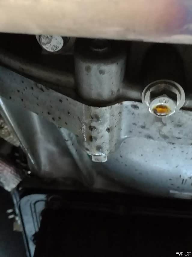

还有几个小问题需要处理,怠速略微抖动,D档踩刹车不抖,判断是发动机机脚胶该换了,原地快打方向阁阁想,助力泵再坚持一两万后换,轮胎年底换
总结两点,比陆尊3.0省油,比陆尊3.0提速快
