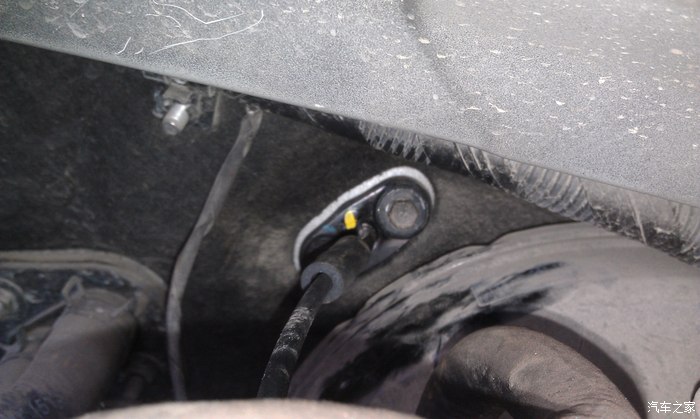

到家打开发动机舱,自己先研究研究,既然自己要搞,咱也不能瞎搞啊,看了下,有门路,自己应该也可以。
就是这里,连同着油门踏板,把它拆了,应该线就可以拉出来了。基本没问题后,就回家下单了。

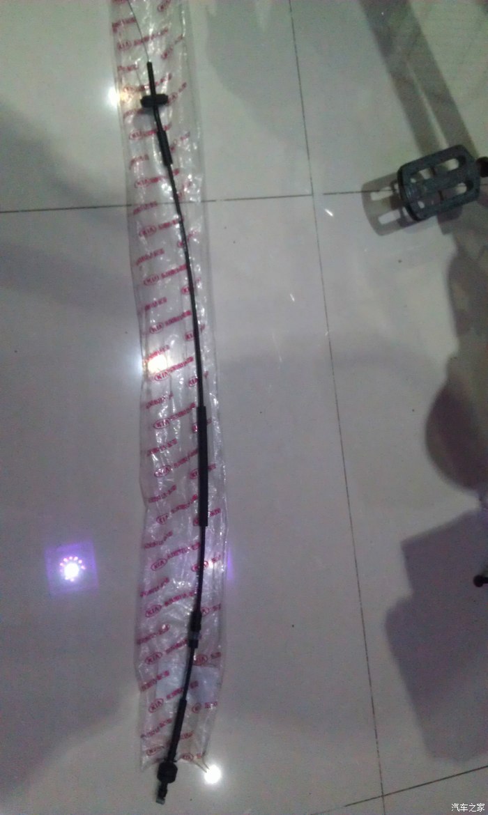

上淘宝下单,51元,淘宝就是牛!第二天就到货了。那时正上班呢,坐的班车,没法子,只能下班晚饭后搞了。

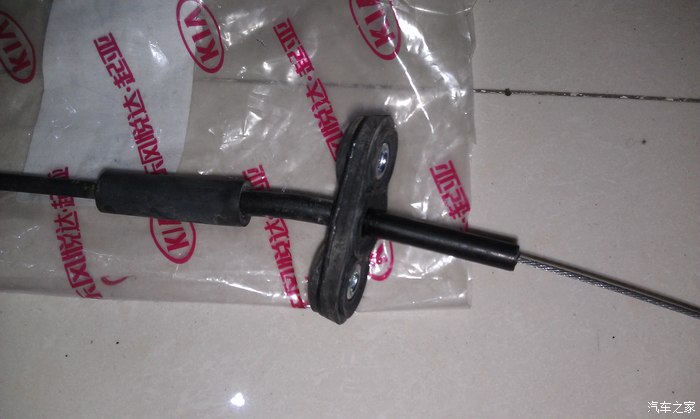

到家再仔细检查了这油门拉线,做工不错,料也可以,店家说支持4S店验货,姑且相信一会。
但看到这个部件时我放心了,说明我之前的思路是对的,拧开这上面的两个螺帽,油门线应该就能拉出来了。忙吃好晚饭,带上手电套筒就下楼开干了。
但是……没想到出师不利啊!套筒大了点,没法转那两个连着驾驶舱的螺母!怎么办?只能用活动扳手了!又跑回家那扳手和十字螺丝刀,工具可以说是简单的可怜,屌丝的生活不宜啊。
还真别说,活动扳手调节好后真能用,就是进度慢些,因为这个地方内凹的,有合适套筒的话分分钟钟解决,我就只能慢慢搞了,一身汗啊。

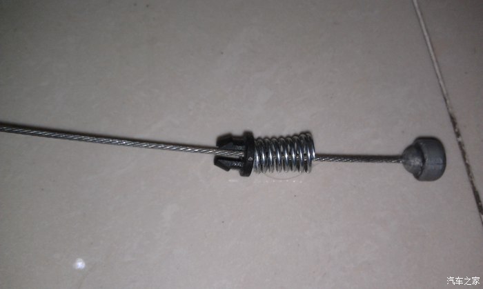

终于螺帽都拧下来了,这里还需要注意个地方,拉之前得提前把油门踏板上一个卡扣给卸下来
就是这玩意,弹簧左边的黑色卡扣,它是卡在油门踏板头上的,得先把它卸了油门线才能拉出来。
