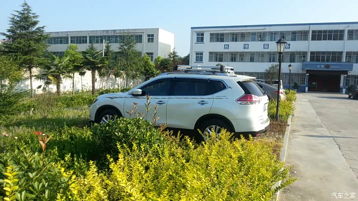

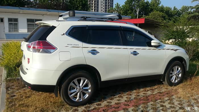

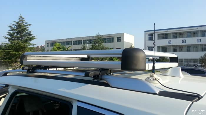

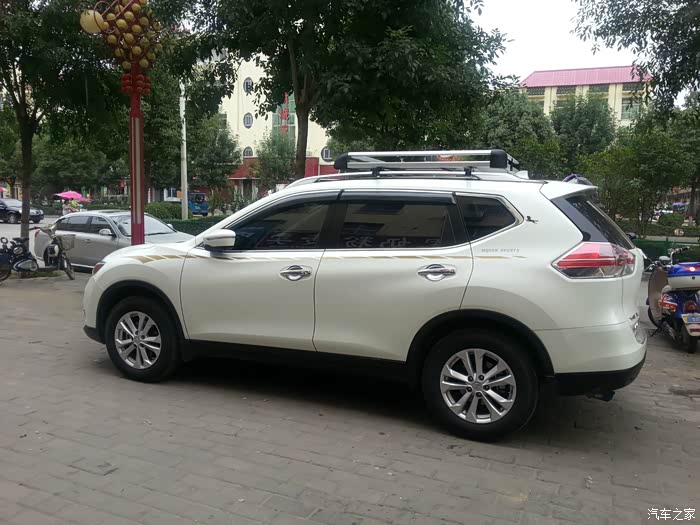

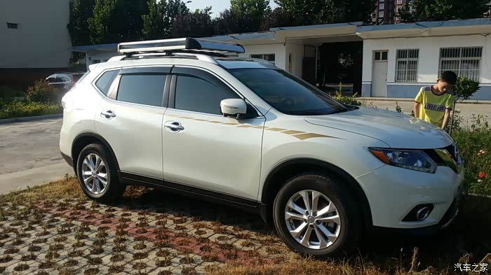

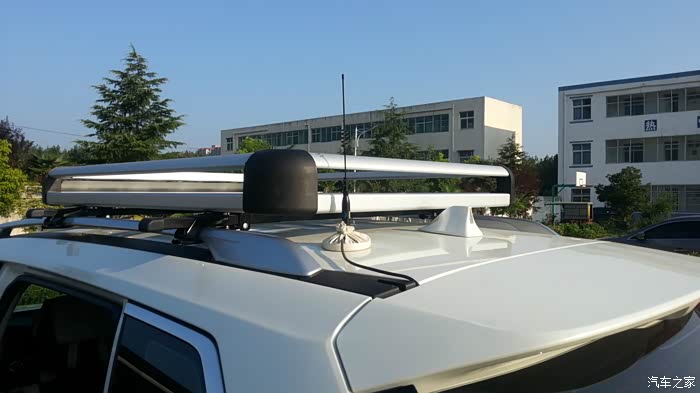

为了改装奇骏的大床,前期进行了车顶行李框的安装!出门远行的时候可以装载行李,有效的使用车内大床!虽然高速行车中有了风噪,但是为了可以有一张舒服的大床,只有做出小牺牲了!
说实话,奇骏带上行李框还是很帅气的!
再来一张侧面的!
外面看,还是漂亮!
右前方看奇骏!

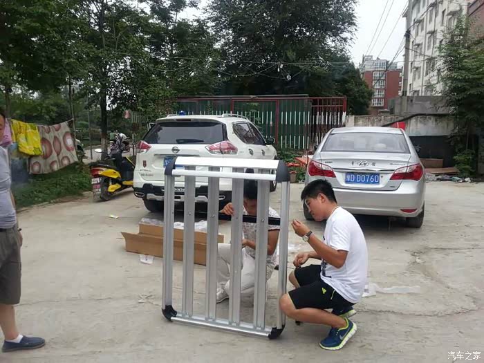

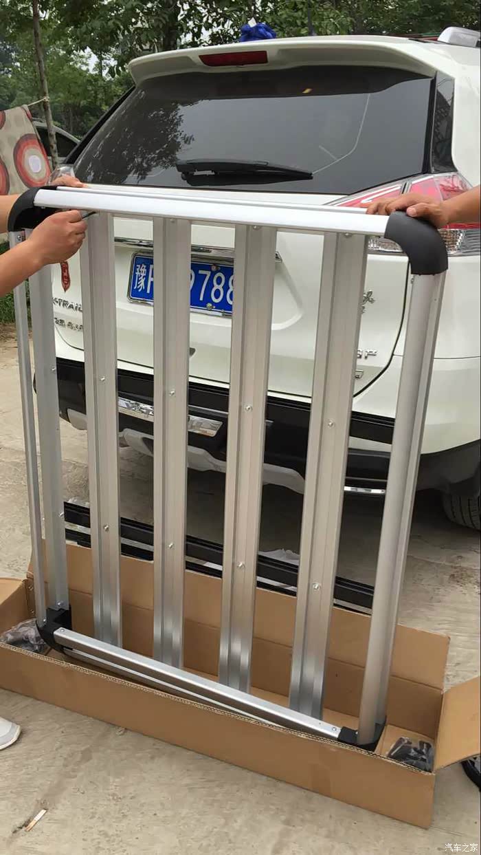

行李框装配中!这些都是我们的车友自己动手安装的!
行李框装配即将完工。

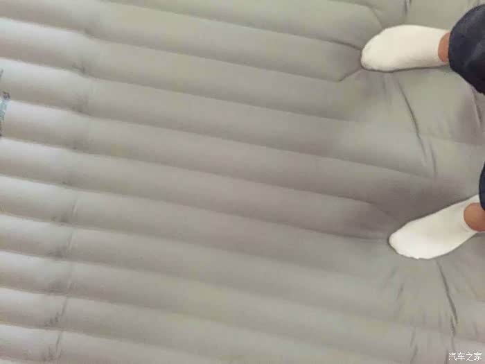

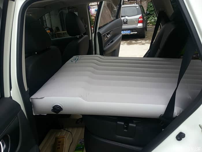

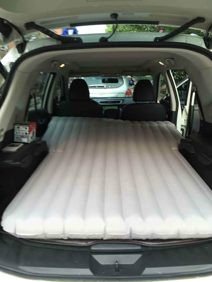

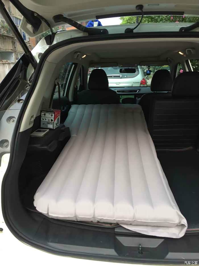

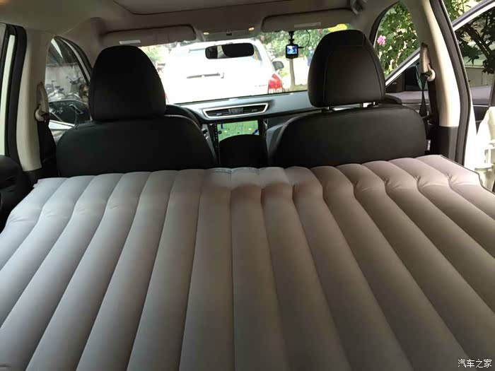

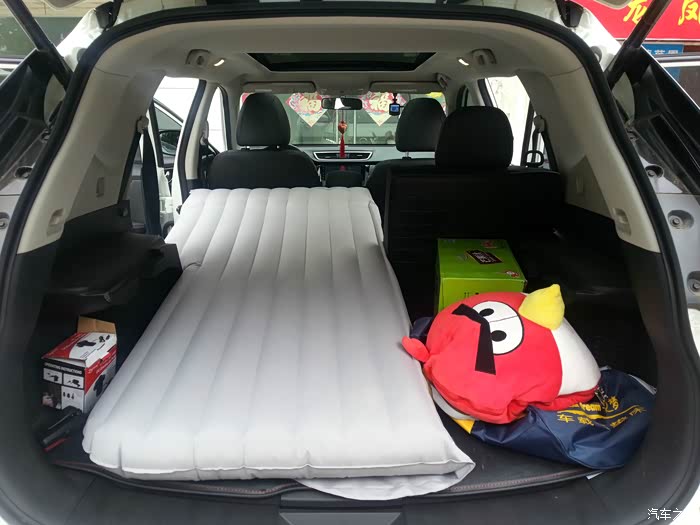

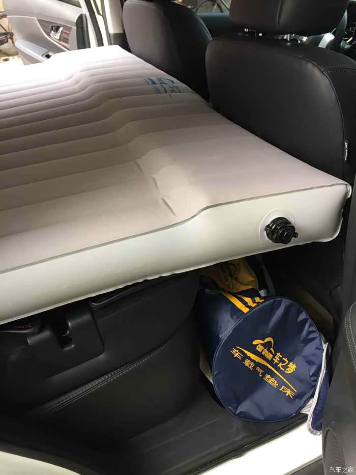

这个大床是一个专利产品!可以四六分开的,真是方便!随意变更车内空间!坐卧躺随意调整!右侧还可以置放行李!
整张大床展开的样子,后座椅的头枕反插可以支垫头部空间,头沉下还可以放置物品!
车内看大床!自带有枕头的设计,很是便利!
四六打开的,现在是打开六的部分。
头枕部分!
从车后看大床!长度和宽度完全满足了正常的休息!

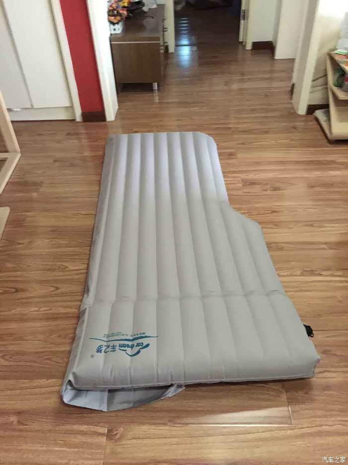

室内展示气垫床!
大床全景!这个大床配有2个充气机,一个是220V室内交流电源的,一个是车内点烟器(12V电源插口的),这样的话,车内和房间内都可以完美使用!如果一家三口入住标准间的话,完全可以多出一张舒服的大床来!

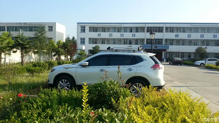

车顶行李框近景,后面的是车载电台的天线,,这个天线真心的不便宜啊!

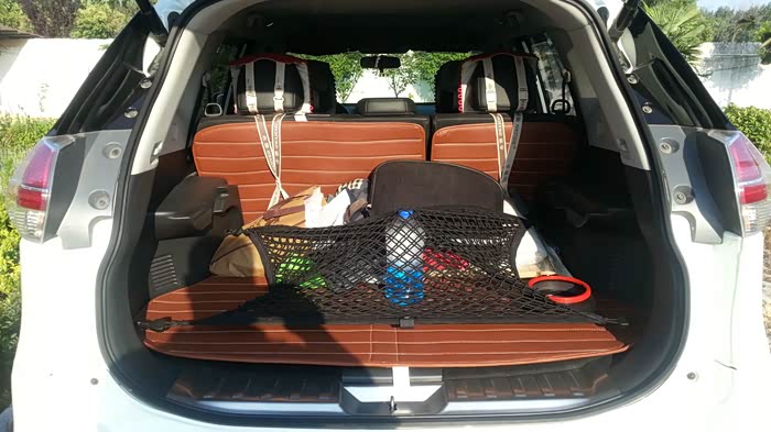

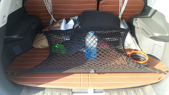

车内的双层行李护网,车内可以有效的防止物品滚动!适合越野使用!另外一个用途就是行李框内有物品的话可以使用这个双层的护网防护!一物多用哦!

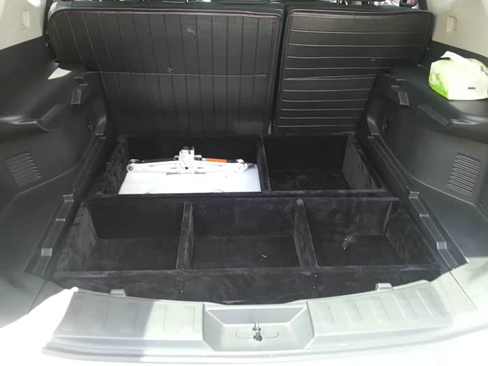

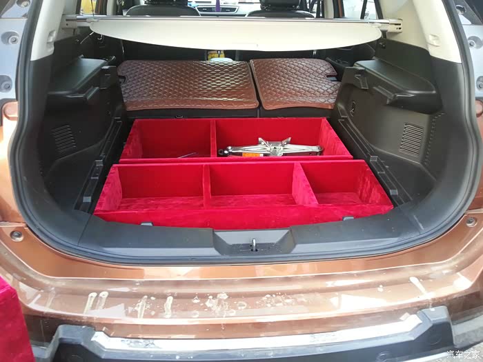

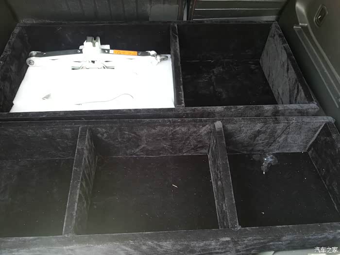

原来的图片,有点小了!嘿嘿,为了大床,要把后备箱增加储物空间,这样的储物盒,可以把车内很多小物品有效的隐藏存放!

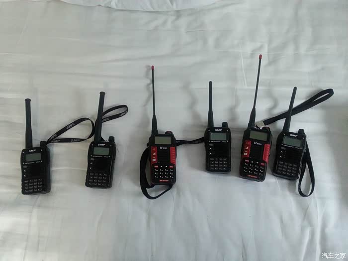

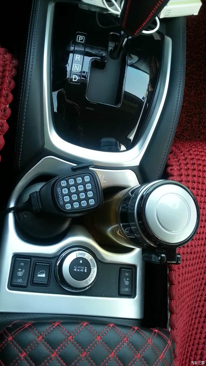

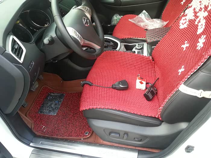

车载电台的手咪!长途车队行走的必备!
车内行李护网。
行李框和天线!
护网!

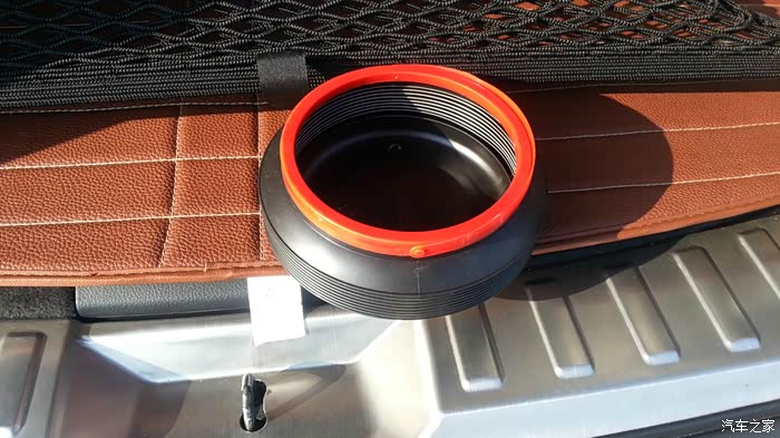

便携的小水桶,可以当做行车途中的垃圾桶。
车友会的车友018自己动手做的后备箱储物盒!
真心佩服018车友的动手能力!
按照018的图纸,车友会里的车友也制作了一批后备箱储物盒!放置物品是一种用途,还有一个重要用途是可以有效支撑上层盖板,使得大床舒服。

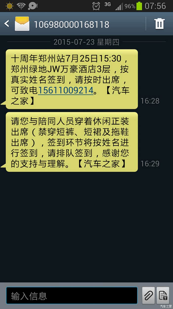

汽车之家给我发送的邀请短信。谢谢汽车之家,谢谢奇骏论坛!

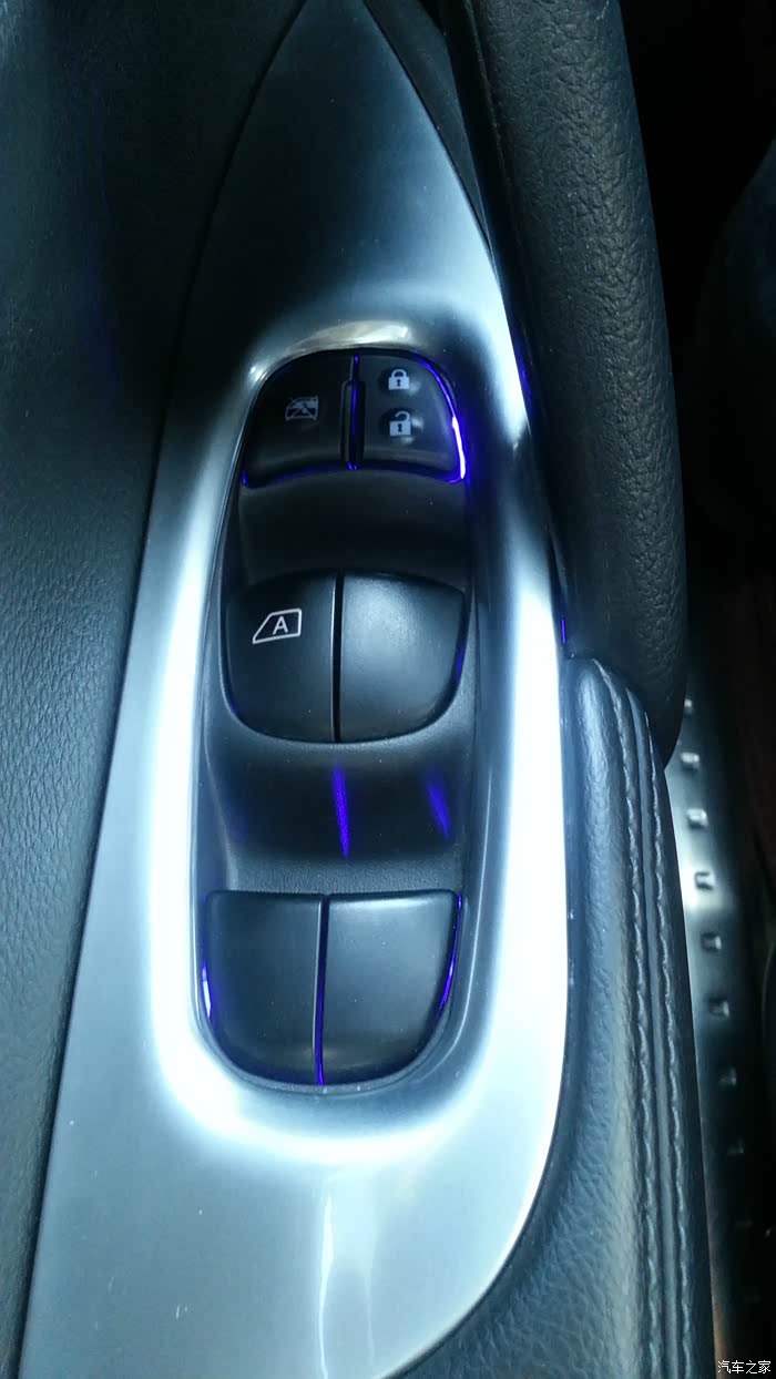

前期我的奇骏改装的定速巡航和控制开关夜视灯光。
这个夜视灯光也是车友自己动手改装的!

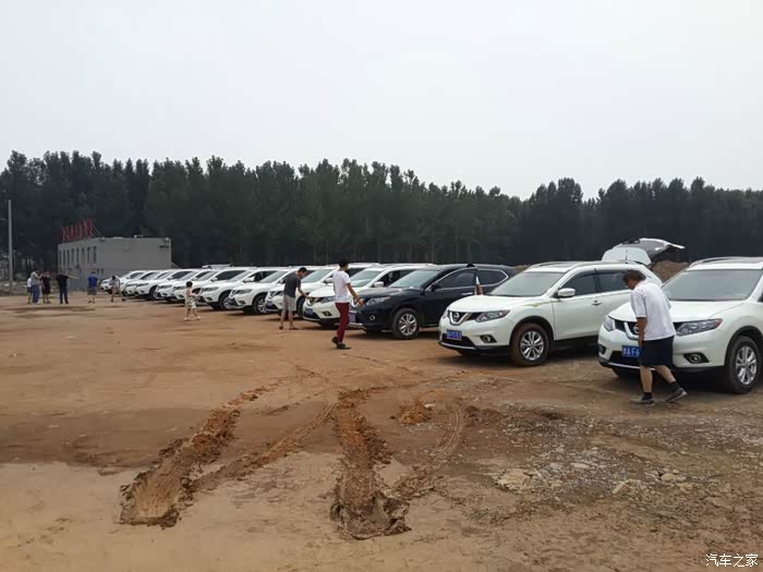

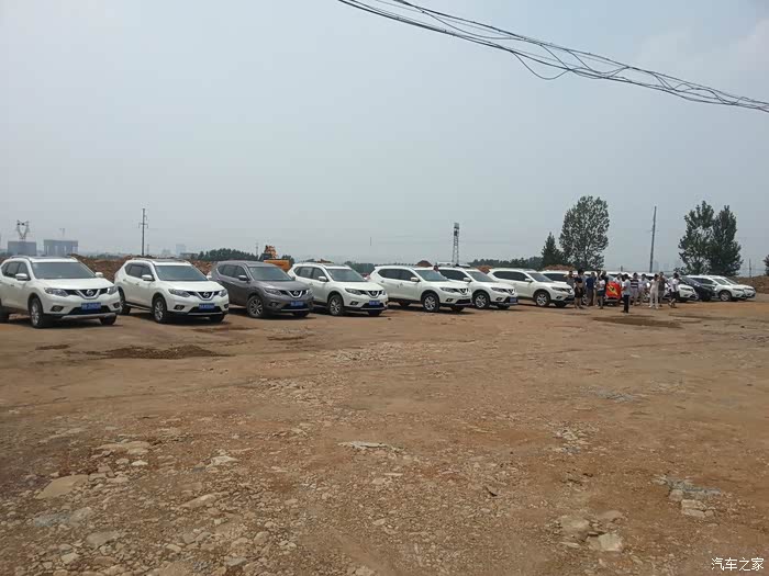

河南骏友团车友会在平顶山聚会。
车友会升级改装。
车友会活动照片。
车队集合。
集体等待后到的车友。

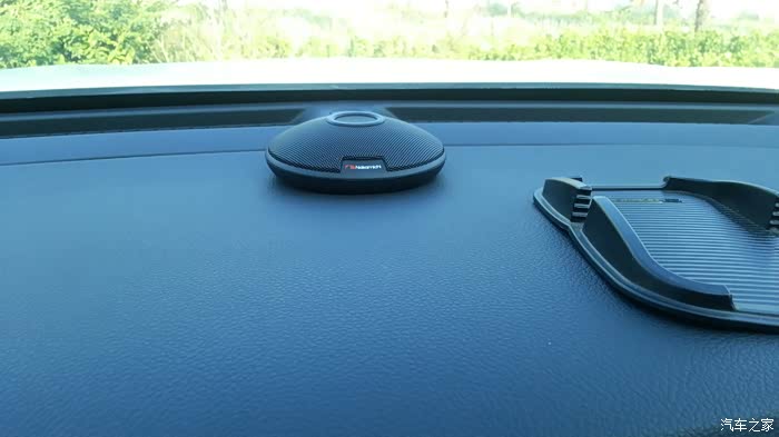

升级改装的中置喇叭。
中置喇叭。

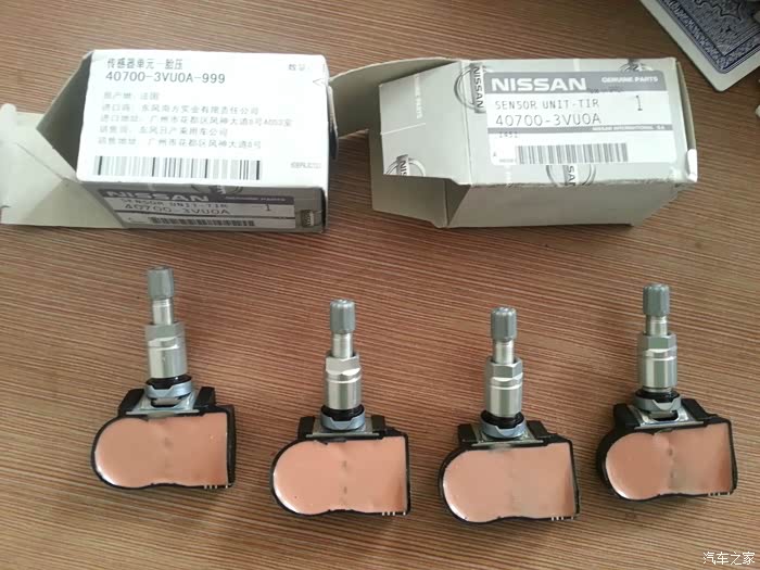

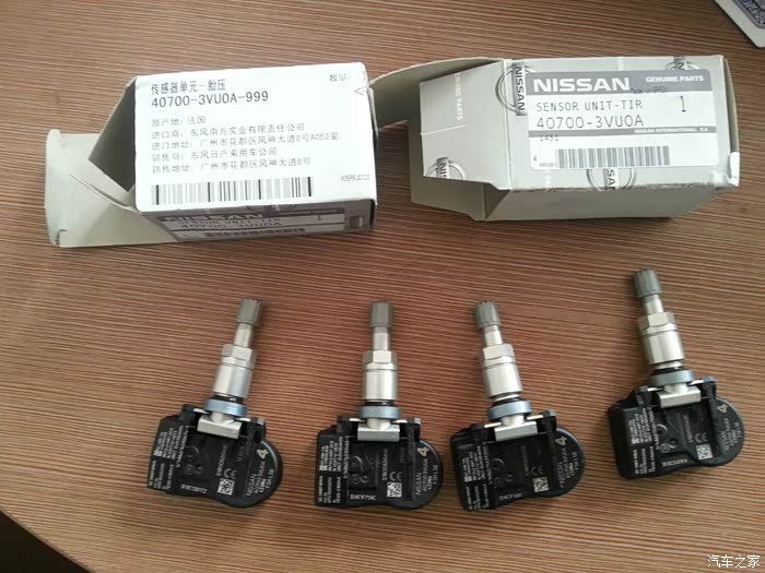

升级胎压监测的装备,这个是法国的产品!但是只有它还不可以,需要升级电脑系统,并且要用设备激活它的。长途行车需要它。

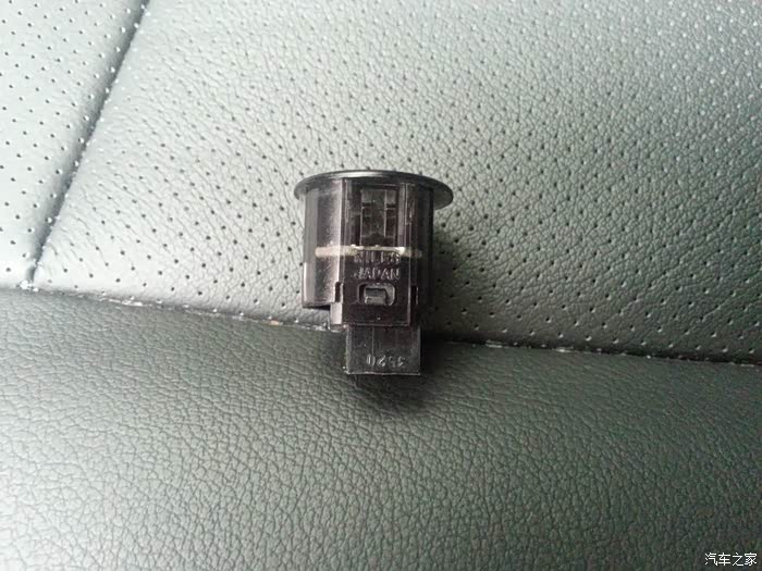

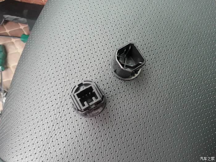

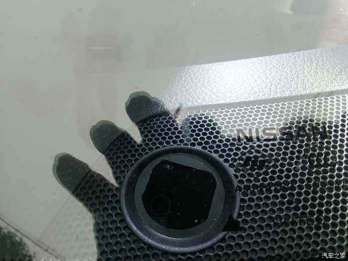

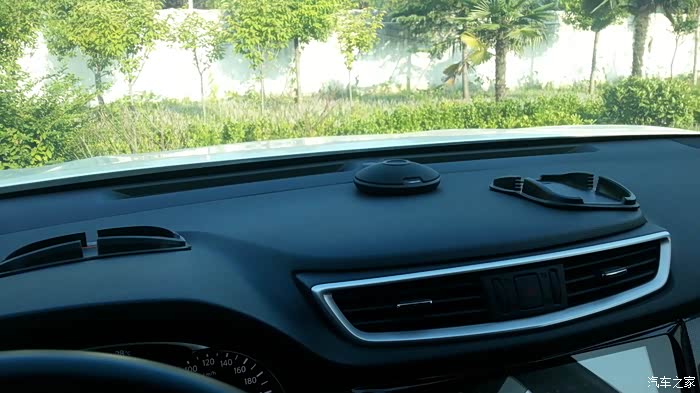

自动大灯的阳光传感器,原车都留有安装位置,只是低配车型用了塑料装饰件掩盖了!
一个传感器,一个是原车的装饰件。

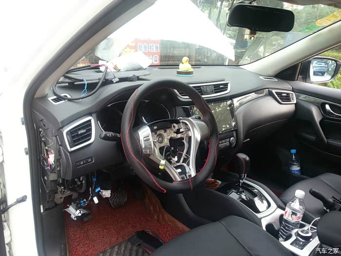

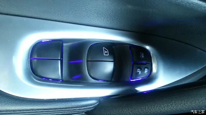

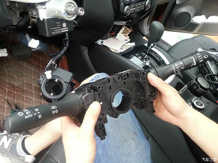

更换带自动大灯功能的组合开关!2.5豪华版车内就有自动大灯线束的(这个秘密我轻易不告诉别人的),在奇骏论坛就告诉你们哦!嘿嘿
自动大灯也是需要升级电脑程序的。

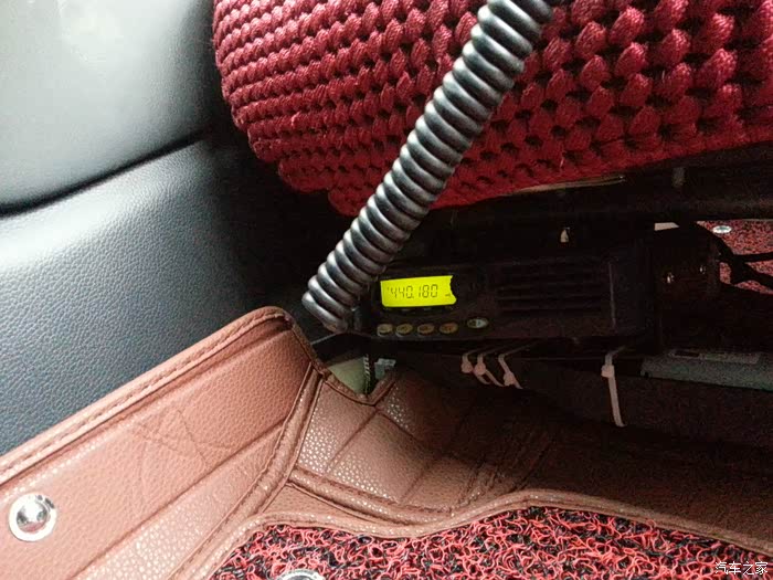

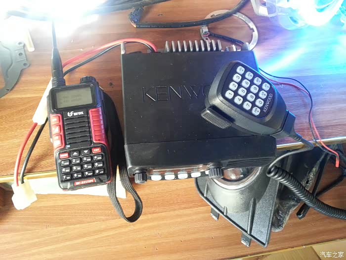

车队的通讯装备。
车载电台,安装位置供大家参考。
