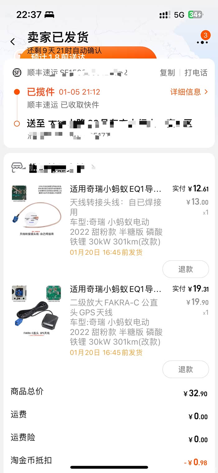

因为22款半糖版没有导航,感觉白瞎了厂家大屏幕,所以想着把导航弄上大屏幕,毕竟就靠停导航,也不太直观。于是开始了论坛学习,看看各位先行者的解决办法。目前解决导航大体有三个办法,一个是投屏法,包括利用原装百度carlife或者加装USB接口提升投屏流畅度的方式,但这种方法比较考研使用人的手机熟练度,我这车老年人有时也会开,所以排除这办法。第二种是USB接导航天线法,这种优点是不需要拆屏幕,缺点是占用USB数据口,外放音乐不方便,因为这个原因,这办法也排除了;最后一个就是加装导航天线,因为是9月出厂的车,所以听说也没有导航接头了,所以还得把导航接头也装上,工程量最大,但最贴合原车使用,经过对比,我决定采用这种方法。
决定路线,接下来就是执行了,我先找了本地的改车店和加装导航的店铺,他们基本可以拆卸屏幕,但如果要焊接到主板,就觉得头大,根本不敢接招,于是我想到了95车友群的一个车友,动手能力超强的一位大神,辉哥。辉哥很热心,听说我的事情,没有推脱,只是让把导航天线和连接线准备好。于是开始了准备材料。
淘的天线和连接线

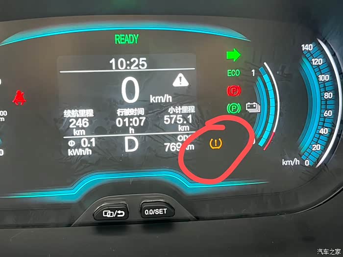

亮起来的故障灯
去找大神的路上还出现了胎压异常,结果才停车联系了销售,发了几条短信,一启动,故障灯自己消失了。。。。

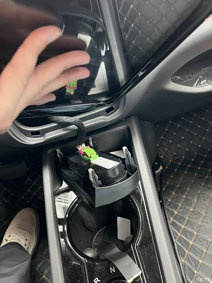

先下空调面板,空调面板大概花了十几分钟,主要是大神第一次取,摸索着用撬棍。
找到大神,寒暄几句,开整。
取下空调面板
接着就是取屏幕,大神利用撬棍,先是撬开,然后用撬棍压住卡子,依次把卡子弹出来,很轻巧的取下了屏幕,耗时,五分钟以内,没有出现卡子断裂的情况。

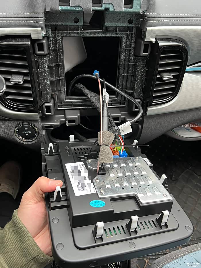

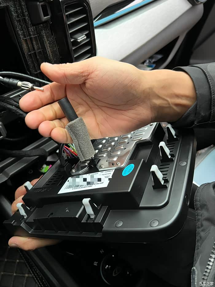

检查屏幕背面,取下插头

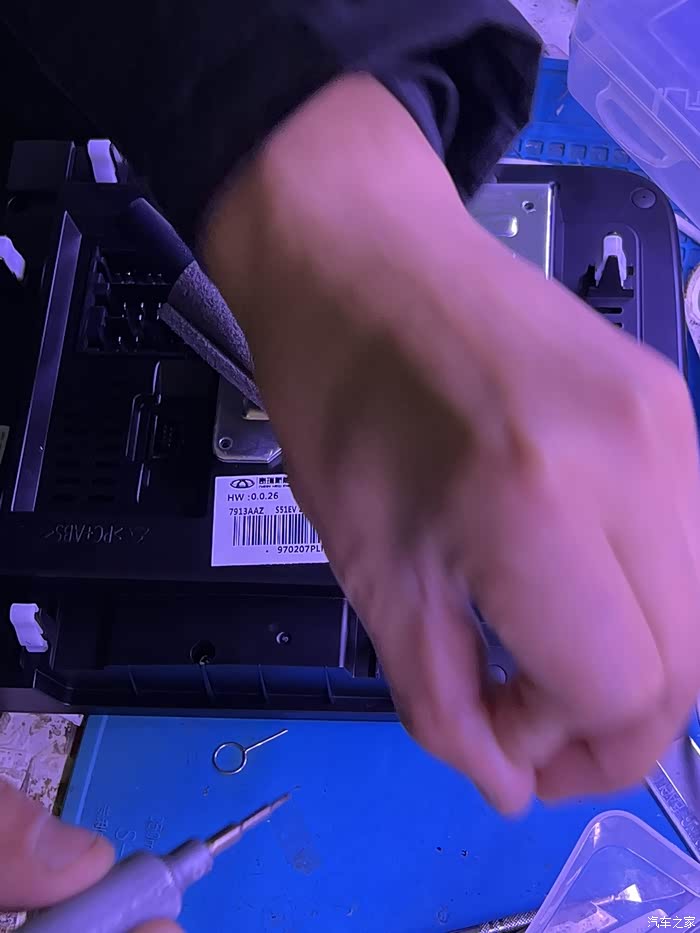

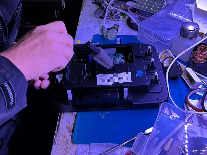

打开背板

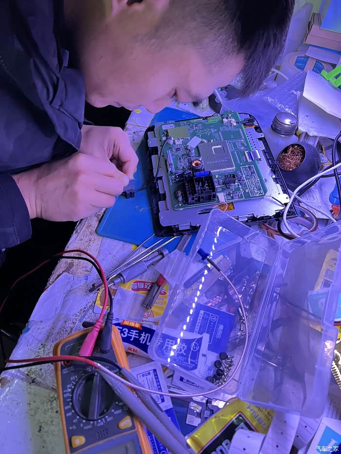

取下螺丝

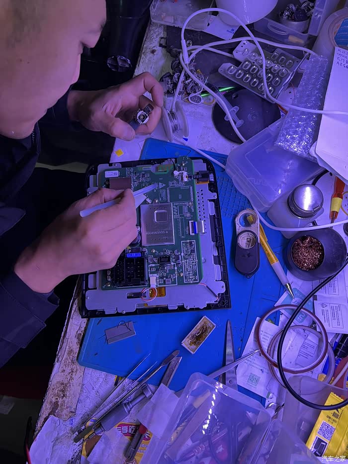

给天线开线槽

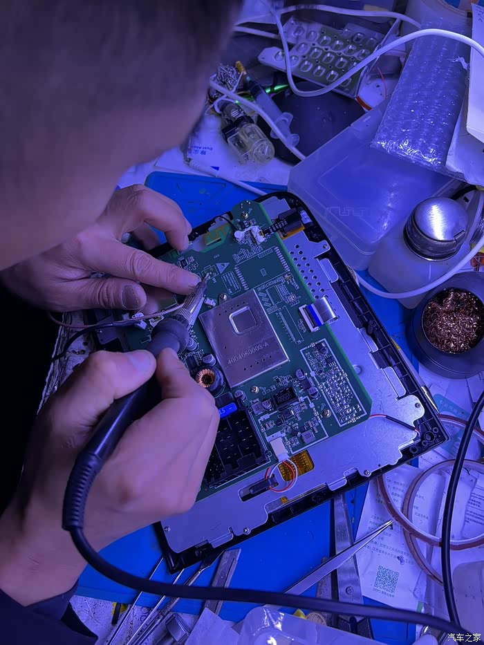

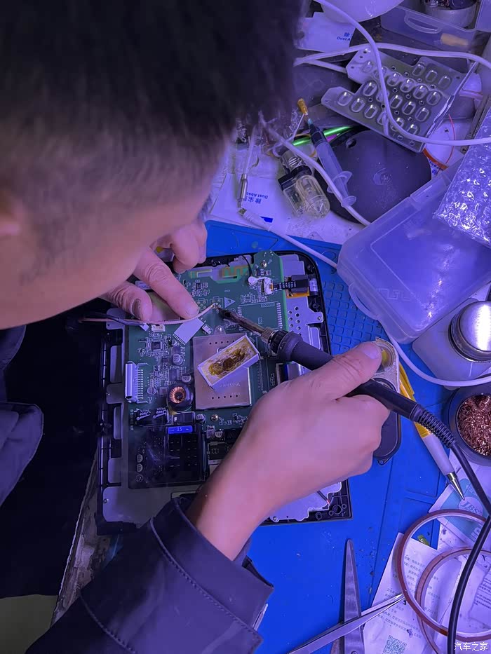

焊接天线
对大神来说,焊接天线和呼吸一样简单

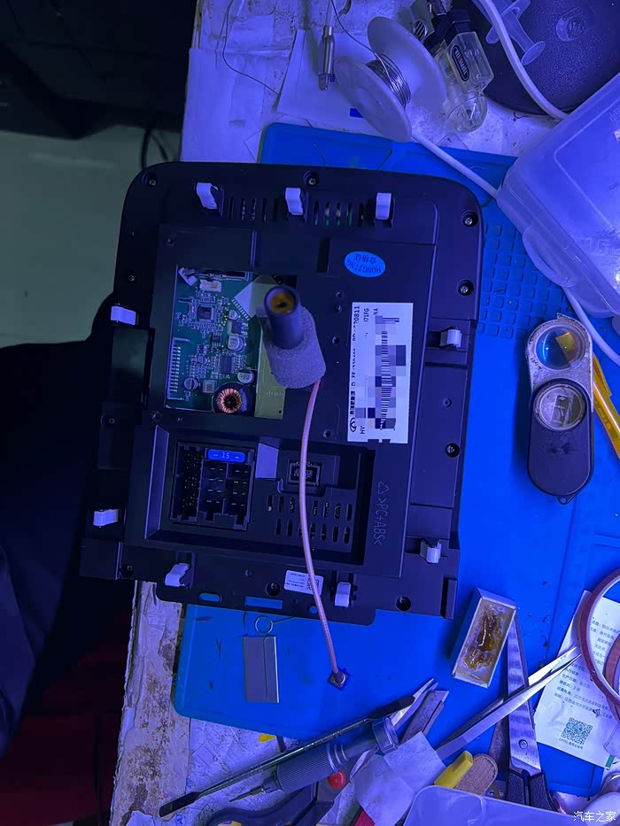

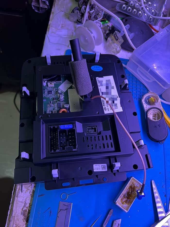

上胶绝缘
装后盖
完工

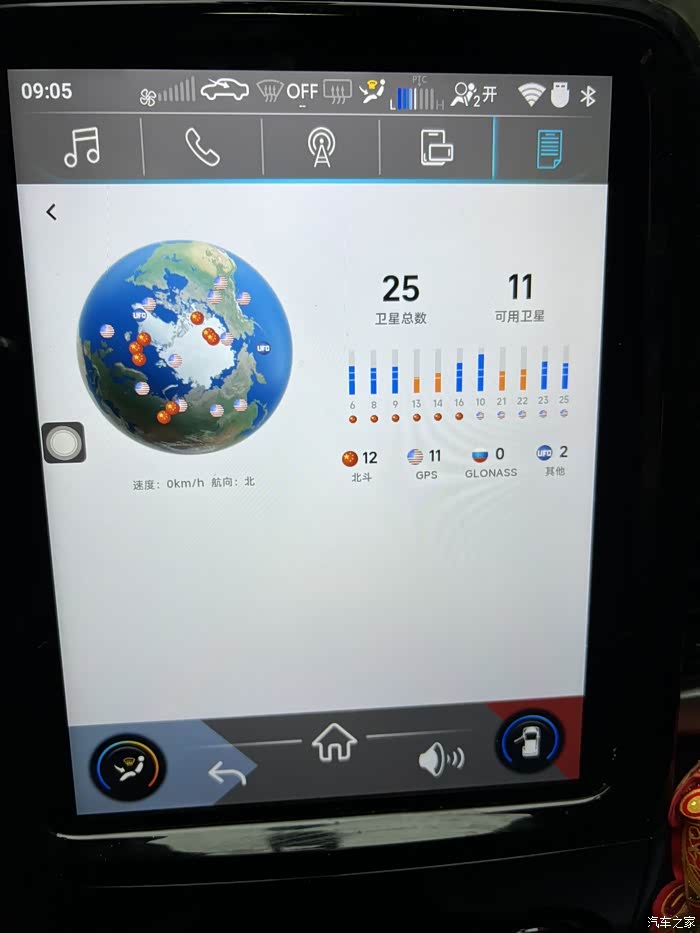

没问题

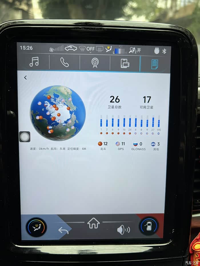

第一次搜星慢一点,大概花了两三分钟

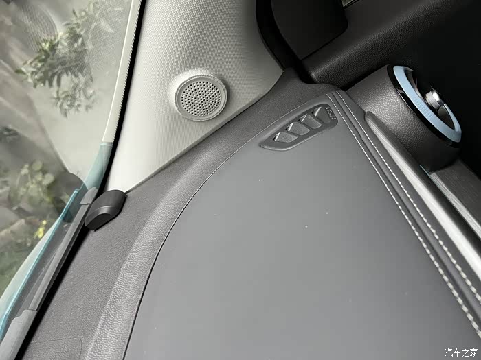

走线注意隐藏

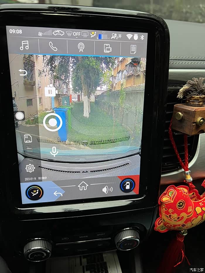

目前

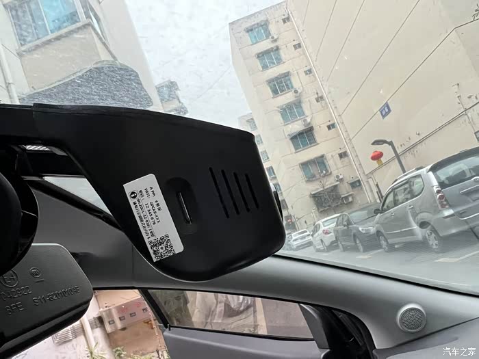

自己弄的行车记录仪
可以车机看
