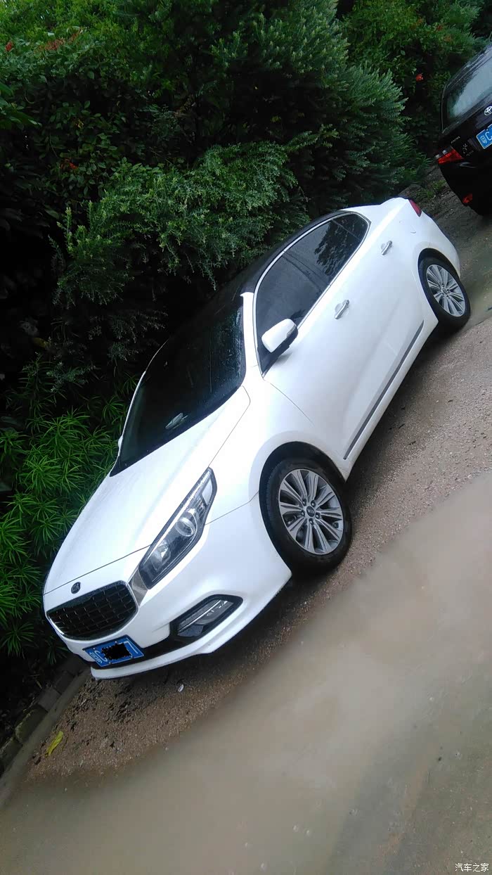

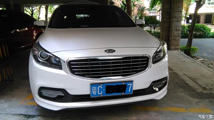

DIY珍珠白小4,多了那么一丢丢运动感!!不知道虎哥能不能射。
提车一年了,跑了三万公里。
一直懒发东西,所以现在还没认证。不过一年内没少折腾,近期无聊想到折腾外观。

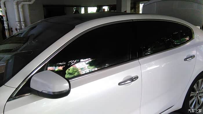

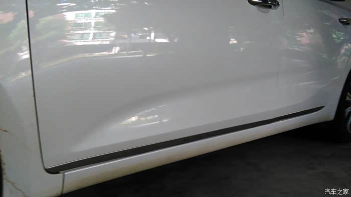

首先是买了个门边条,某宝买的,105元。
也买了块镀铬贴在嘴巴与眼睛之间。
接着买了色膜把BC柱的塑料贴上了,现在是亮黑色,和窗是一体色了。

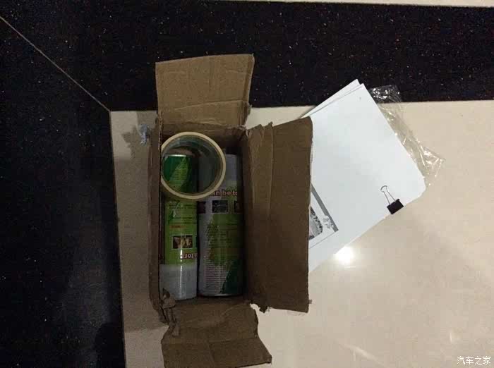

用到的工具:
1、喷的色膜2瓶,一边一瓶足够。(颜色是亮黑色,虽然是亮黑,其实还是有喷多一层透明油光色膜才发亮好看,可惜我这次没一起买)
2、美纹纸(公司工程部给的,电工都这样叫,就是粘得稳,但是不留胶)
3、废弃报纸(遮挡车身用的)
4、美工刀
用到的工具:
3、废弃报纸(遮挡车身用的)
4、美工刀
就是这么点东西

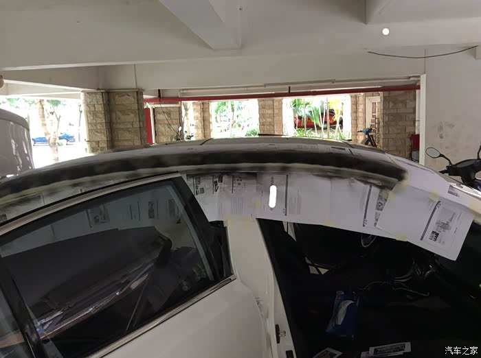

作业流程:

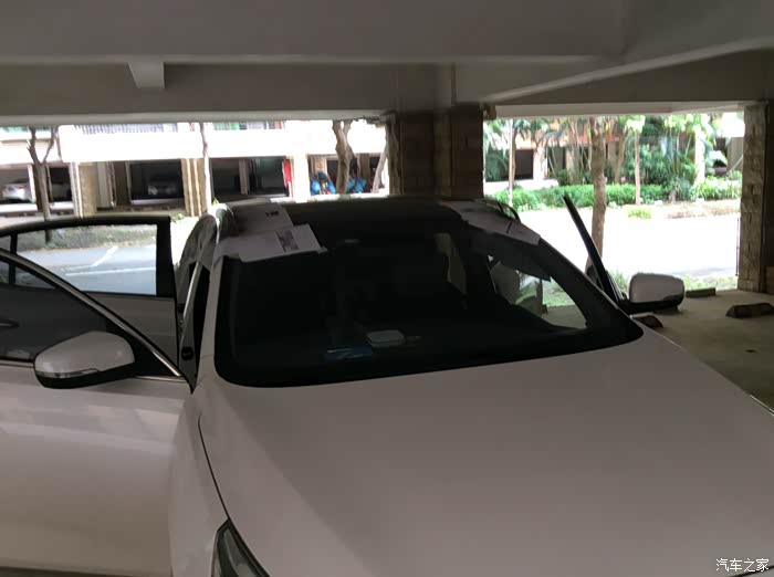

1、选择作业环境:无风比较关键,无尘很难的啦,推荐在地下车库弄。
2、先把需要DIY的部分洗干净,擦干;

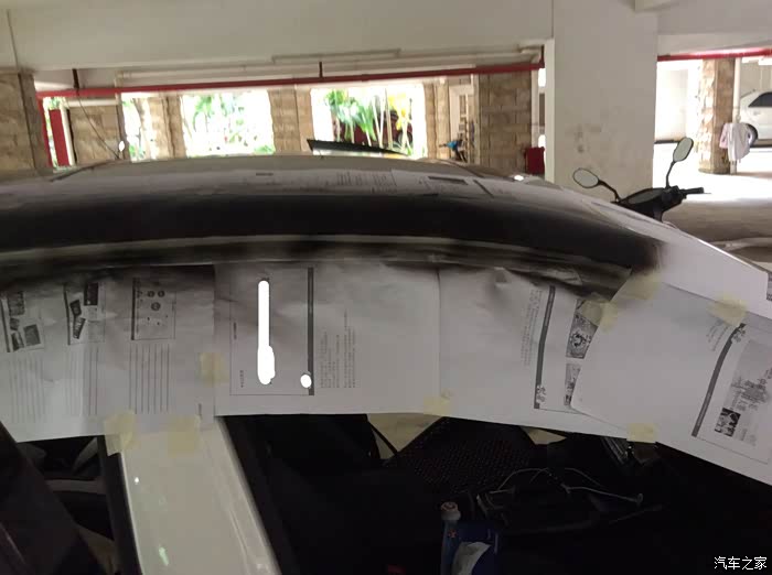

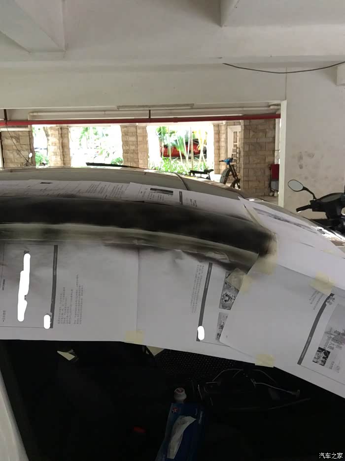

3、用美纹纸确定上色的部分粘上分隔开,然后沿着一直贴上废纸,把车身不喷的地方遮盖起来。(我这次小白,只遮盖一点,有些飞到了车身其他地方,幸亏干了是可以撕掉的)。
2、先把需要DIY的部分洗干净,擦干;

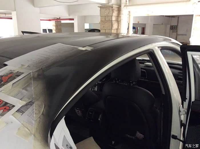

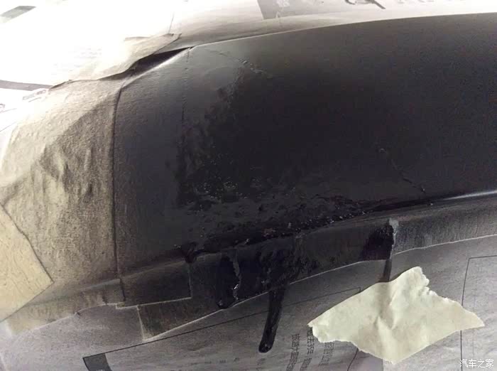

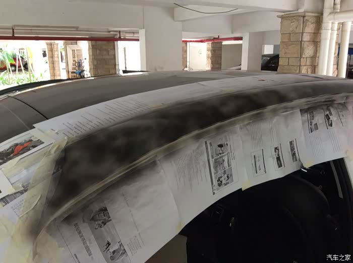

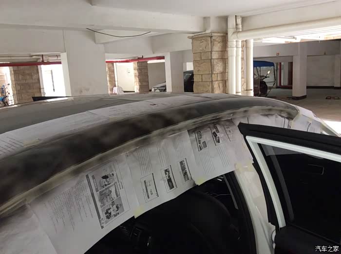

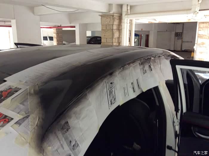

喷了才记得拍照,就这样用美纹纸确定上色的部分粘上分隔开,然后沿着一直贴上废纸,把车身不喷的地方遮盖起来。
第一次喷,要薄,要薄,要薄。
等大概10分钟,再喷一次!
均匀一点就好。
等大概10分钟,再喷一次!第三次!
第三次后,颜色基本就均匀了。
等大概10分钟,再喷一次!第四次!
两边可以同时施工,另一边等的时候去弄另一半!
失手了一次,颜色怎么都挂不上去!
不知道什么原因,这边也是挂不上去,只能重新喷多一层。

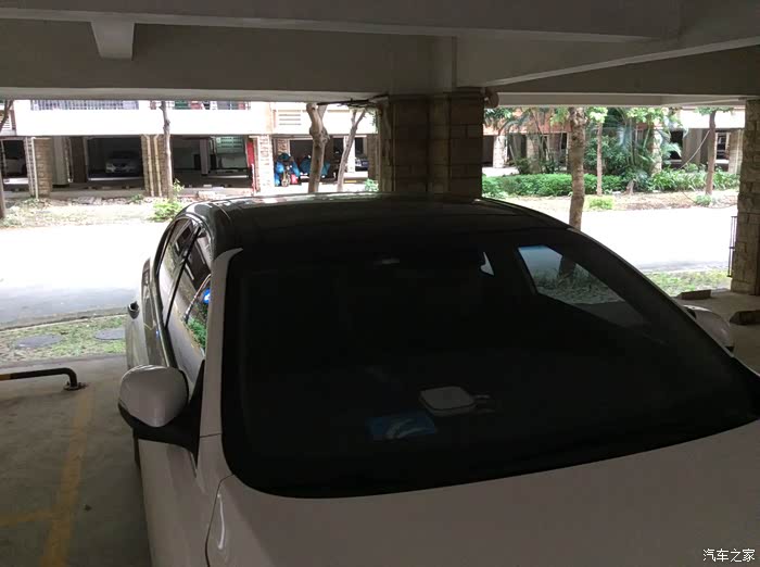

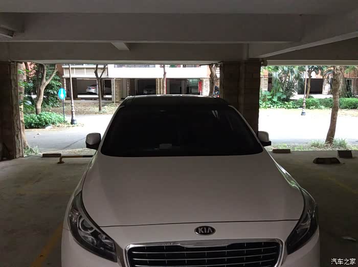

一共喷了四层,差不多一个半小时的施工时间。最后一层风干20分钟,就把遮盖纸撕调了。

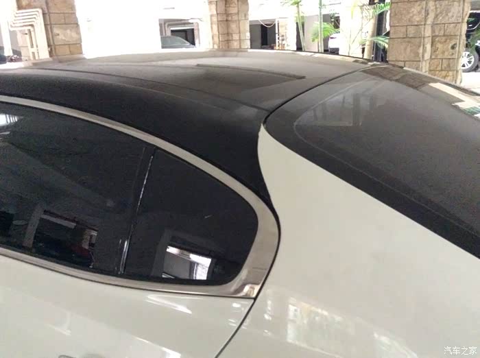

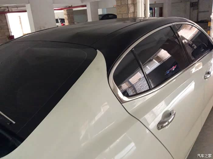

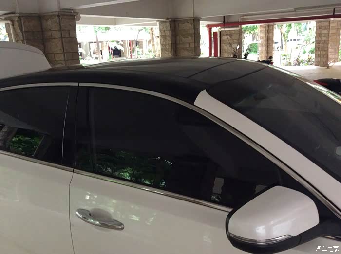

效果图效果图
右45度效果图
右侧效果图

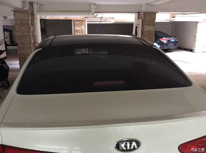

后面效果图
右后45度效果图

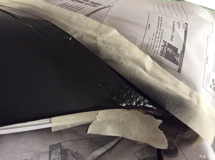

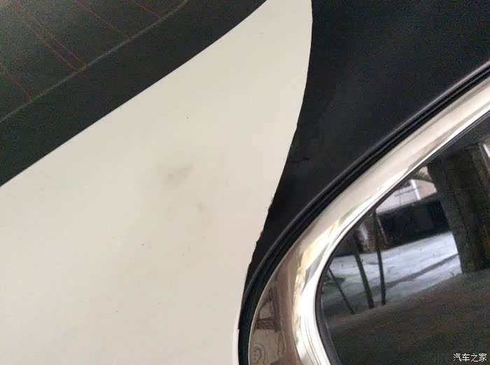

撕掉美纹胶,边边比较毛躁!
远看还行,近看就好多瑕疵需要用美工刀精修下,没错,是刀子、是刀子、是刀子,所以下手要轻。
两边都一样,需要修复。

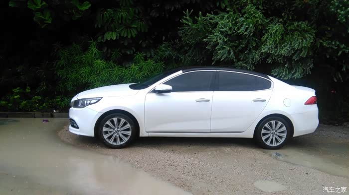

完成了第二天测试雨水,哈哈。
45度远角效果图

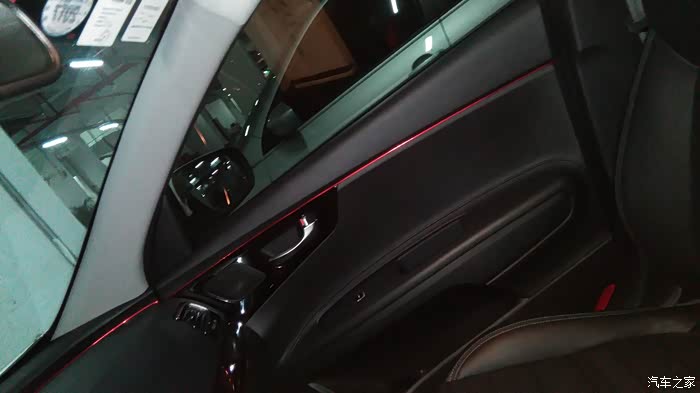

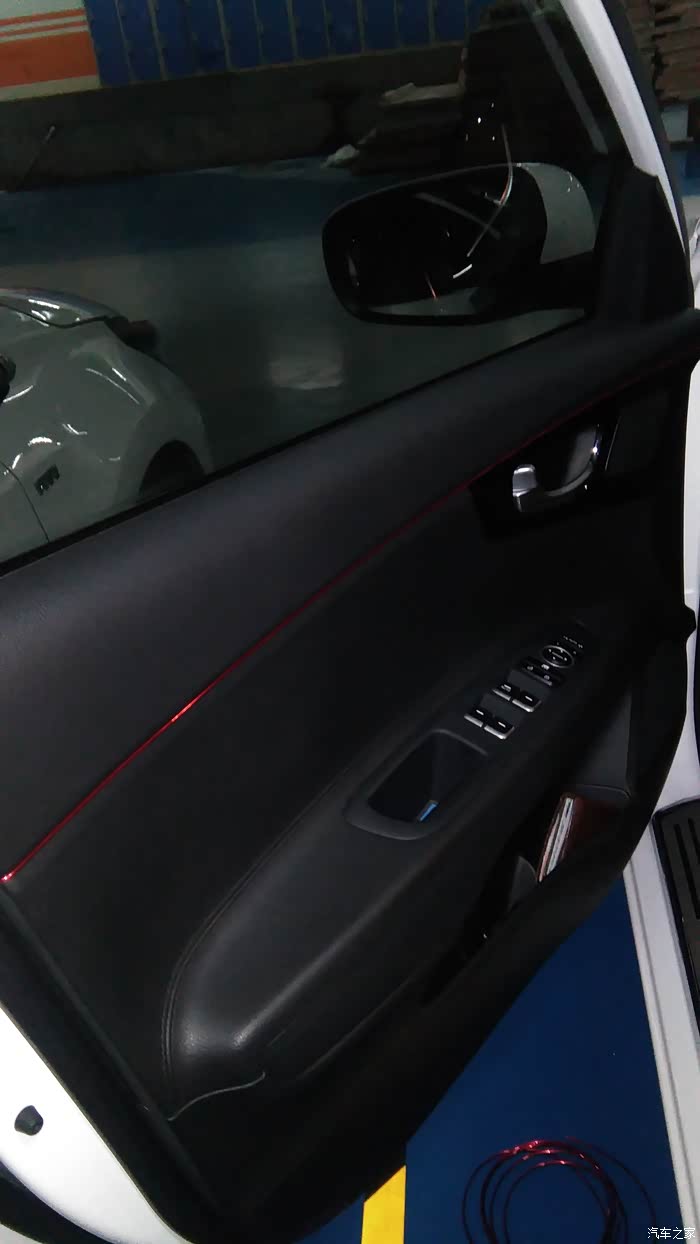

内饰也加了红色的装饰条,感觉还可以。
左门直接塞进去。
右边和中控台的完成图,是不是多一丢丢运动感?
