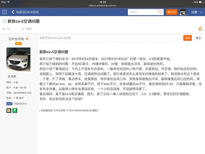

新款cx-5空调问题
首先介绍下我的车况:2015年8月4日提车,2015年6月18日出厂的第一批车,2.0四驱豪华版。
再介绍下碰到的问题:开启AC制冷,内循环模式,24度,驾驶座出冷风,副驾驶出热风。
然后介绍下事情经过:今天上午驾车外出游玩,一路淅淅沥沥的小雨不停,车里很闷,开空调,刚开始还好好的。返程路上,突然下起瓢泼大雨,空调居然出问题了。因为老婆说怎么感觉车内慢慢热起来了。我说我也有这个感觉。于是,打了双跳,靠边停车,检查原因,用手接近出风口试:发现是驾驶座出冷风,副驾驶座出风口出热风。调整三个模式ac eco,ac,自然风都不行,按下auto不行,关掉off重启ac不行,最后调低到22-23,只是略微凉意,没有完全改善。后面熄火停车去酒店吃饭,一个小时后回来,开启居然没事了。
最后请问:是不是cx-5有这通病,因为,查了论坛一堆人说碰到过这个,2.0、2.5都有。等待召回空调面板。
另外,各位有没有治这个的招?
我9月初去所在地ssss检测过,花去了一个多小时做各种检测,结论是没有结论,说我是广西第一例,当时答应代我向厂家反馈,结果我太天真了,他们肯定是没有反馈的,因为他们认为是孤例.....现在厂家技术部说有一些车主反映同样问题,检测发现真实存在,也研究出解决方案了,可是我致电ssss他们说这个问题对于旧款而言确实是通病,新款还是没有听说,厂家也没有培训,明天我将再度前往ssss检测,到时发续集

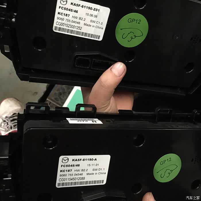

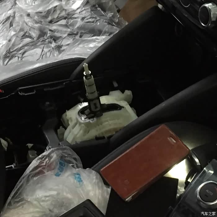

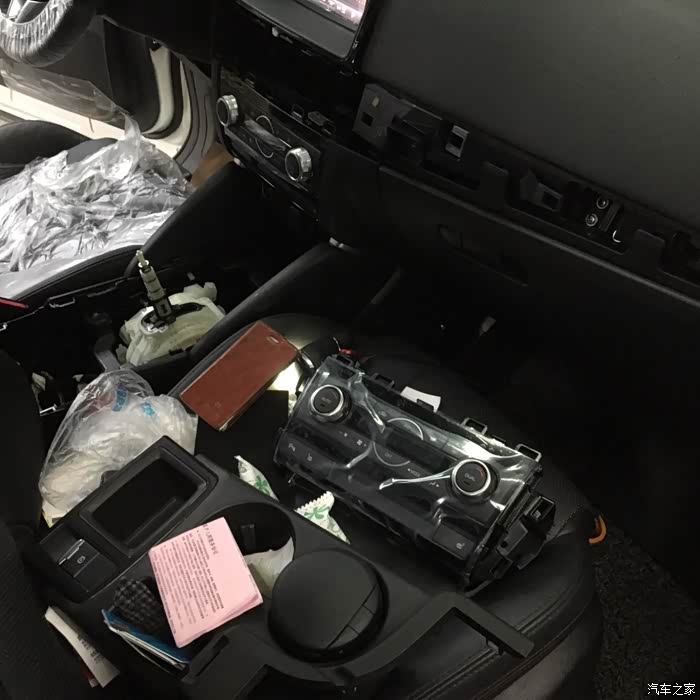

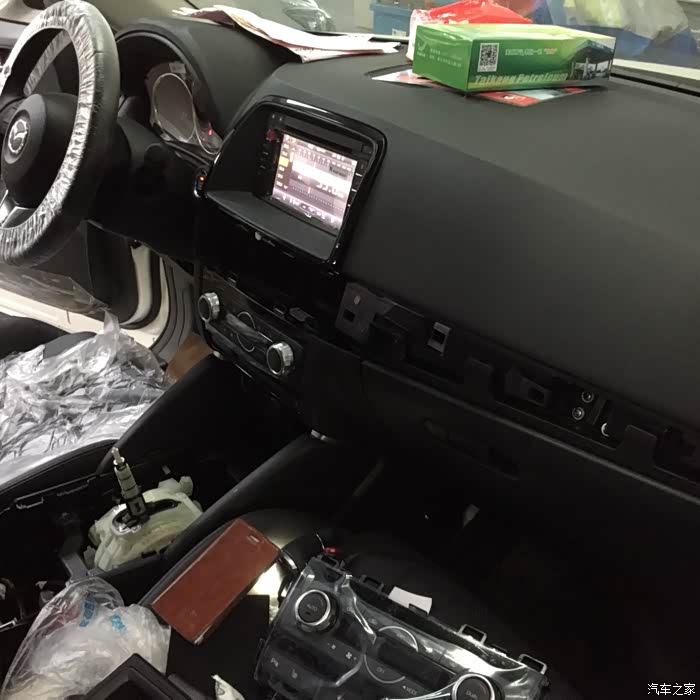

今天下午去ssss免费更换了空调控制面板,拆旧的出来显示2015-6-6生产的,新的是2015-11-1生产的,不知道是否就是厂家所说的改进型。拆的我心痛,驾驶座与副驾驶座中间的那一长条全部拆开,才能拆下旧的空调控制面板,尤其是挡把,拆的我心痛,技师安装回去的时候其余部位很顺利,就是挡把扣上去搞了不下十分钟,拿个螺丝批翘来撬去
最终才搞定。但是那时我已经心痛无比,搞完交车给我,我在店里试了几圈,心里总有点异样,感觉不是原装的了,当时好想让他们给我换个新的!
开拆面板
看看,心痛
拆成这个鸟样了

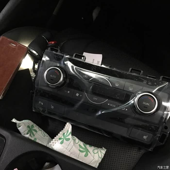

新的空调控制面板
新旧对比,还有谁换了,对比下出厂日期
