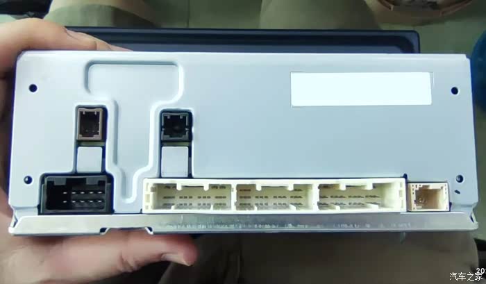

网上找原车10.25款 车机背面图,那些插头跟22款某些车机背面几乎差不多的,主要看的是左边黑色的10针插座,大概知道用什么类型的插头了
