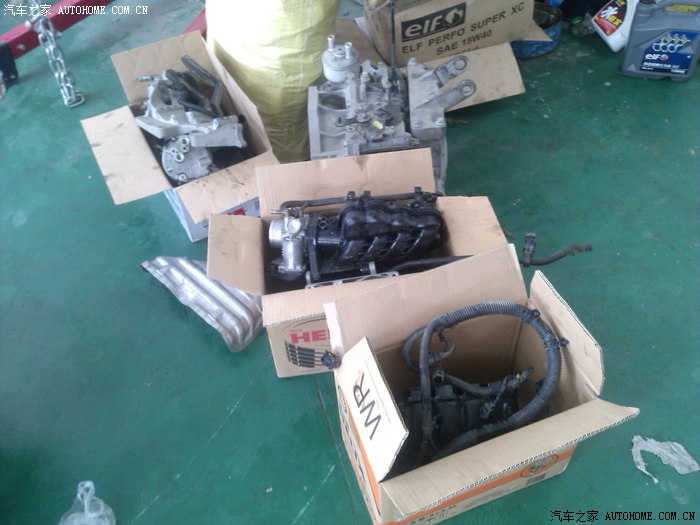

1、如配件怎么搞,质量有没有保证,通过各种渠道,找到了一家配件品质很有保障的配件供应商,老板人挺热情,他们也出改装套件,只是没有我们B50的,经过反复推敲后,老板答应搞一套试试,配件质量绝对保障(事实证明很不错)

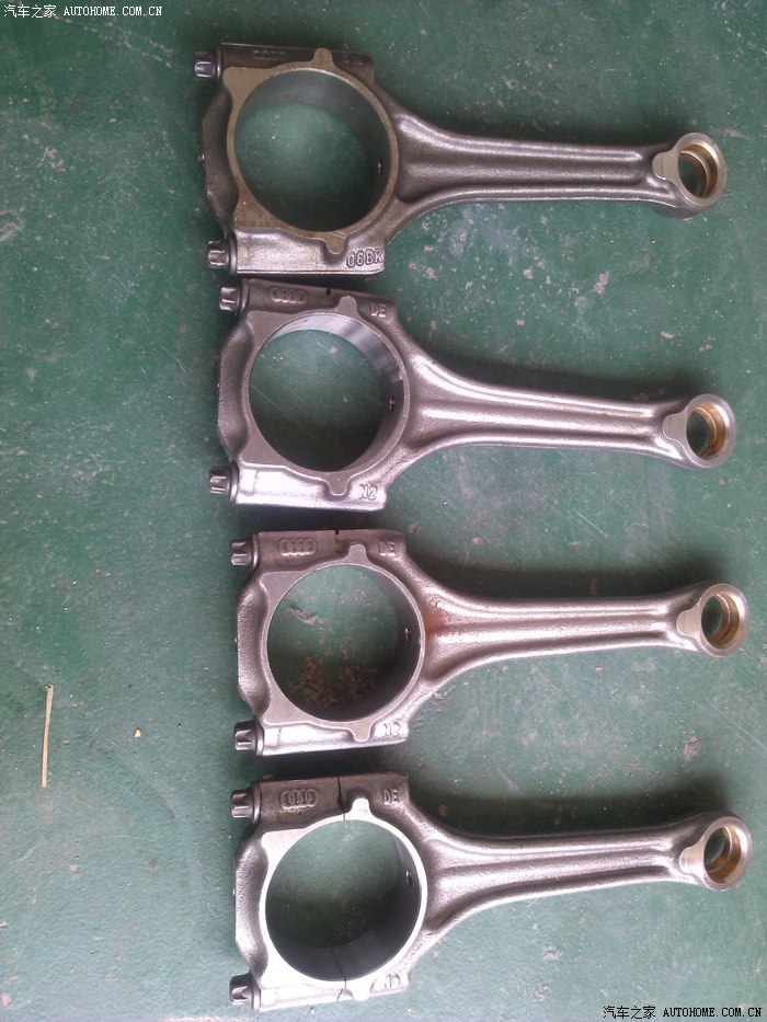

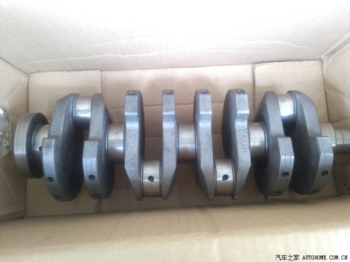

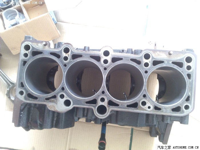

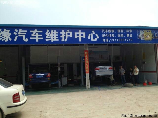

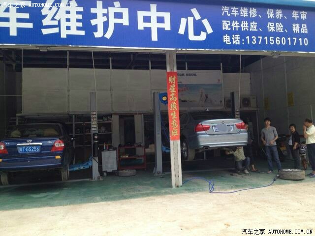

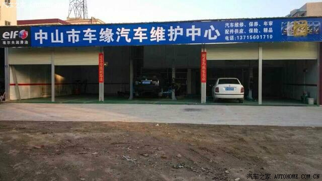

2、维修店的选择,搪缸成熟度怎样,维修店找到了以前的同事让推荐,巧合的是他和他哥今年刚开了一家维修店,并发来照片,技术水平和4S点有得一拼,工具也很齐全,这是可信的没问题了,问道搪缸的事,他说技术很成熟了,没有问题,只要有方案,原装的1.6的是80.965,新的2.0的是82.475,直径放大1.51mm,半径就是0.755mm,这个尺寸还是很小的。就这样敲定。
3、喷油嘴方案,这个挺纠结的,速度和加菲用的是帕萨特2.0原装4孔喷嘴,而教授和鸭子是用的12孔的喷嘴;通过和教授沟通,觉得用帕萨特2.0原装4孔喷嘴试试(后来出了大问题,研究阶段哪有那么完美的)。
4、新发动机磨合保养方案,通过和教授沟通,确定100km 300 km 500 km 1000 km 2000 km 3500-4000 km 5000 km换机油机油格的方案。
5、不锈钢三通更换方案,四通阀加装方案,发动机舱隔热隔音方案,这些网上买好配件,装车时搞定就行了,这个不是难点。

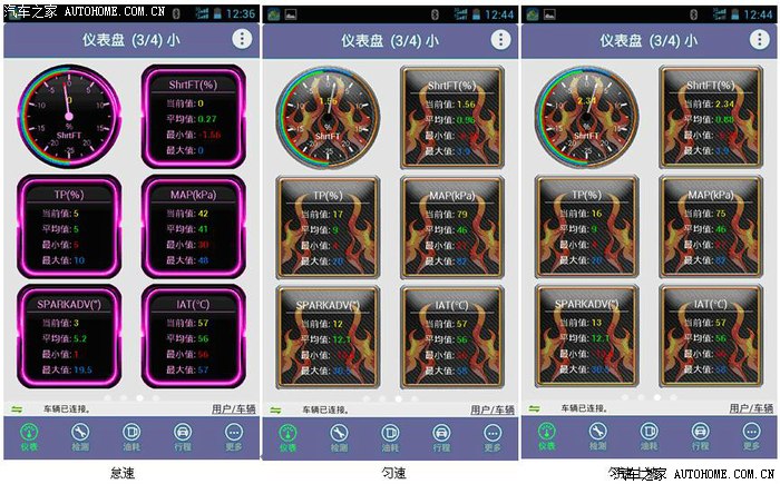

A、数据采集,改造前后的进气歧管压力、怠速点火提前角、3000转燃油修正、3000转点火提前角、瞬时燃油修正值、 进气温度、长期燃油修正值、节气门位置、氧传感电压

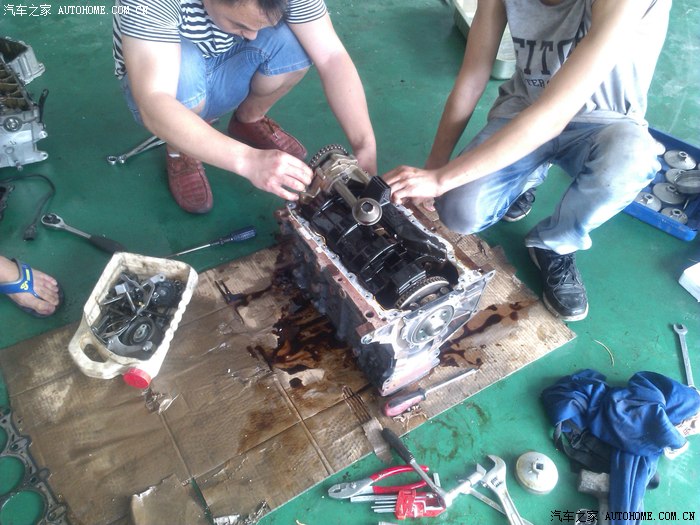

第四篇   改车之改造大战

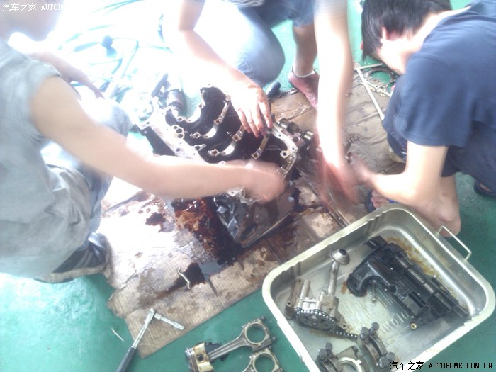

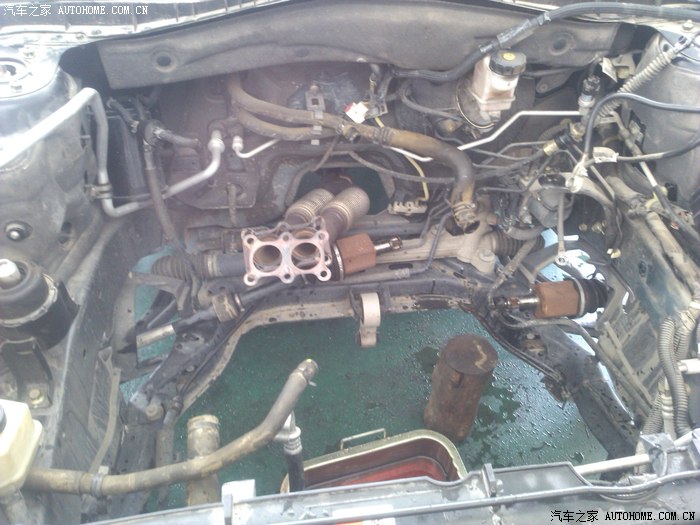

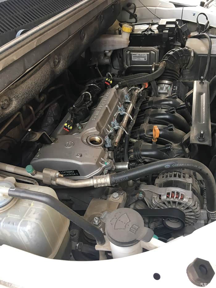

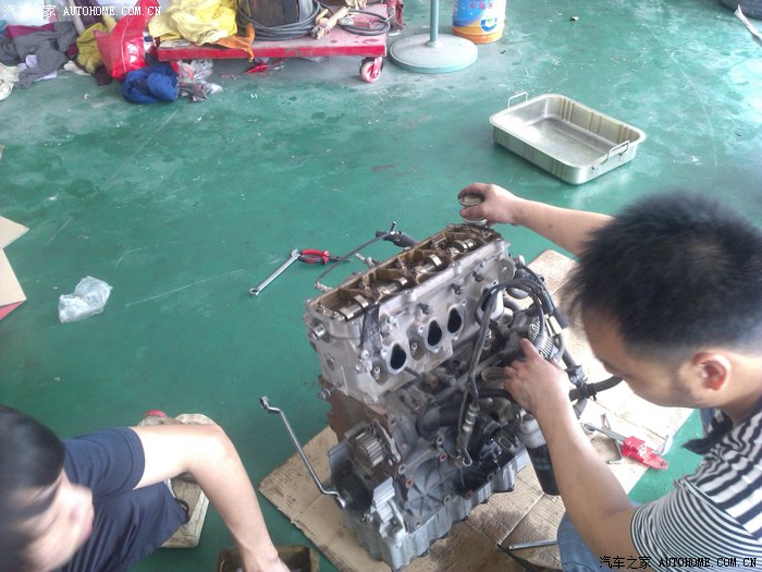

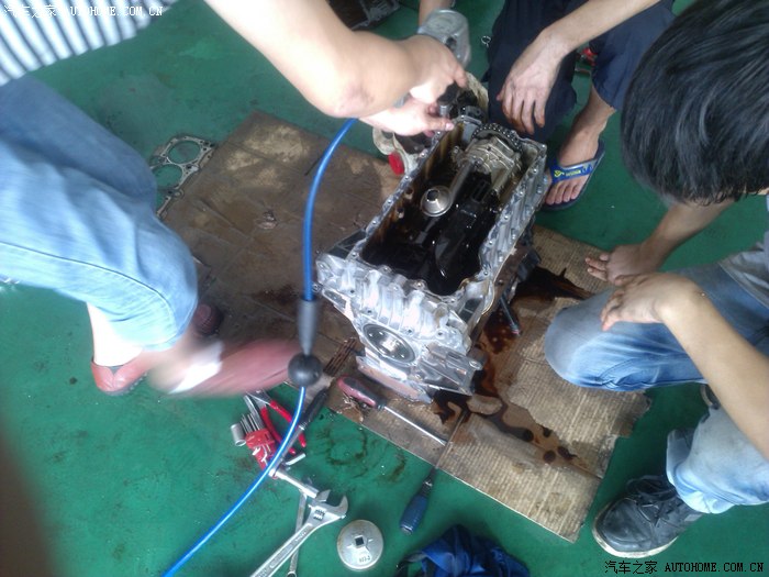

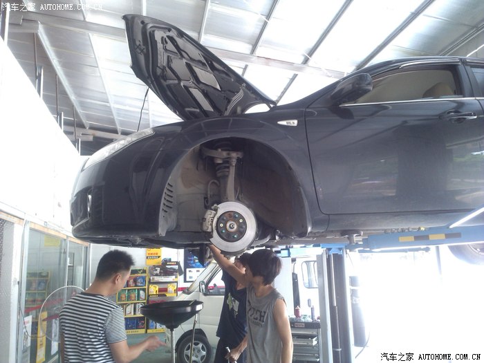

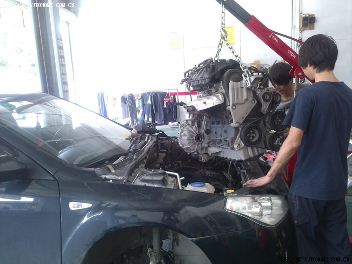

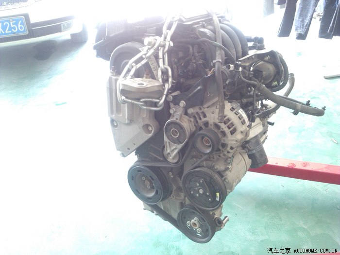

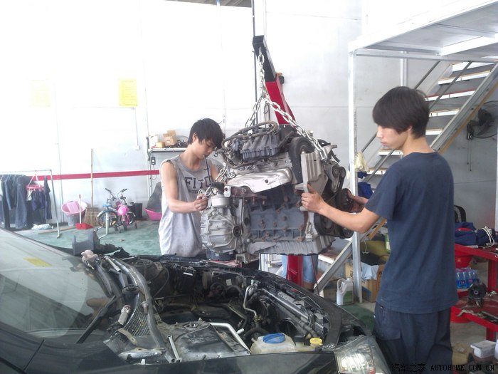

拆解过程

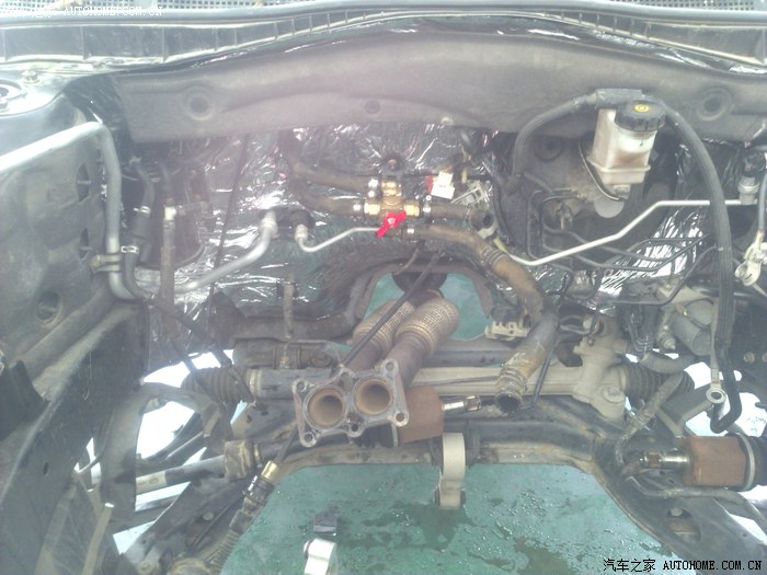

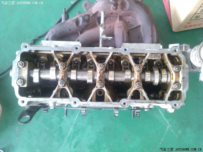

四通阀和发动机仓隔热

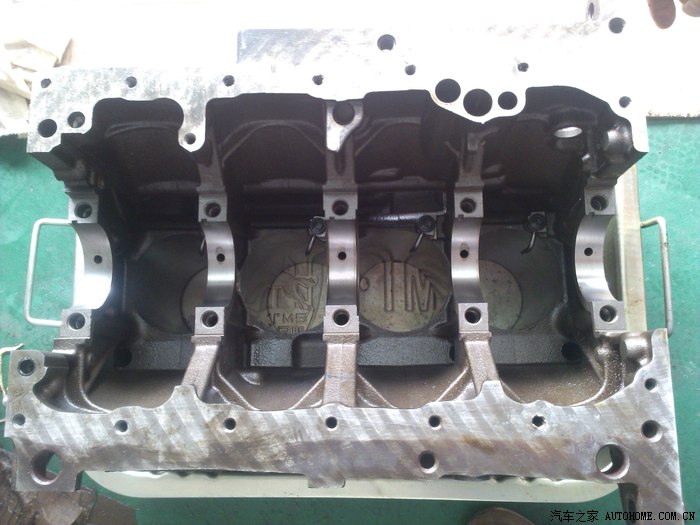

搪缸搞定
装车时不再没有拍到照片

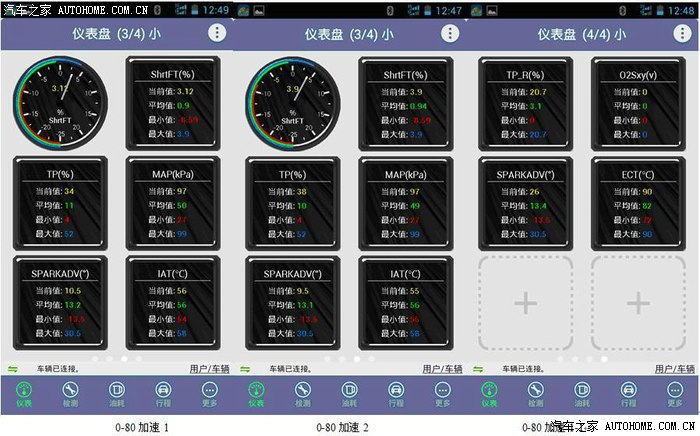

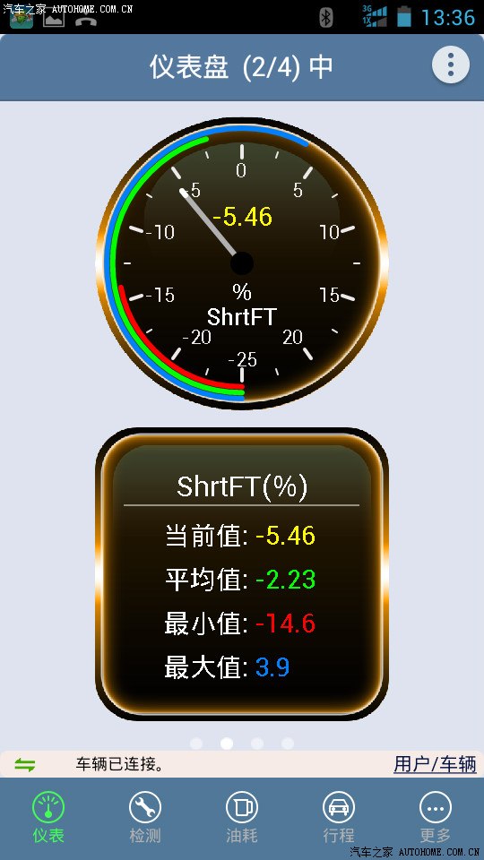

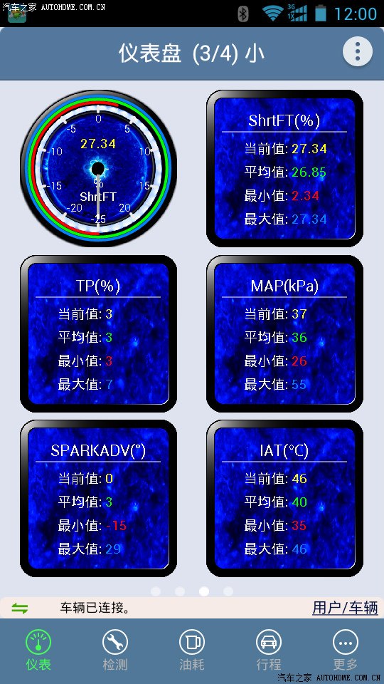

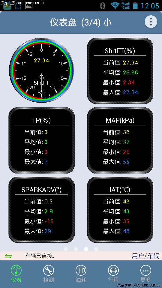

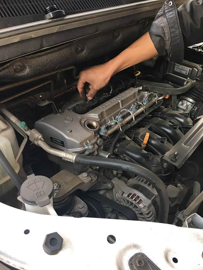

       第一次打火:一次点火成功,发动机抖动厉害,等热一会车后,温度趋于正常后,转速下降到正常的750左右,怠速稳定;发动机没有任何故障码,心里窃喜,用车载OBD查看燃油修正,瞬间修正大道+27.34,当时都吓蒙了,太大了,都爆表了(表针显示-25%~+25% 之间),于是开始思索哪里出问题了。
       热磨1.5小时后,发动机灯亮了,真是雪上加霜,问题出在哪里呢?于是满世界找群里面的改装高手,真是屋漏偏逢连夜雨,平常都在线或不忙的高手们,不知怎么都忙去了,怎么都联系不上,心里焦急;
热磨2小时维修师傅说可以出去加负载跑跑,于是就把车放下来,出发试试动力有什么变化,满心期待可喜改变,然而造化弄人,怎么跑都没什么感觉,和以前差不多(也许是心里焦急,没有感觉出细微变化),爬长坡也没有变化,只是降档没那么积极了,跑了20KM带着满心的失望和沮丧回到维修店

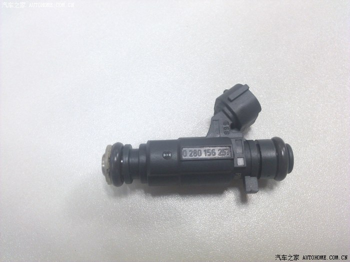

继续寻找问题所在,是不是帕萨特2.0的喷油嘴的问题呢,为了验证是否是这个问题,请师傅把2.0喷油嘴拆下来换上原车1.6的,换完试车,燃油瞬间修正大道+27.34%,彻底崩溃,不一样的喷油嘴,一样的修正值,那是不是有其他的问题呢,是不是油压不够,油泵有问题?师傅也是一筹莫展,找了几个朋友问也没问出症结来,
没办法,也不能赖人家师傅吧,活做得挺不错的,装配也很细致,算了,问了师傅这个修正暂时不会影响使用,估计就是动力不行而已,回去吧,全程50KM高速70码跑回去。

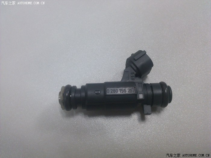

回到家联系上群里面的教授,通话咨询问题,教授很肯定的说是喷油嘴的问题(教授不愧是教授),并推荐了他买过的,第二天咨询了卖喷油嘴的老板,他也是这个意见,下决心马上下单购买(心里其实很担心是其他问题,如果不是喷嘴的问题那就麻烦了,喷嘴好解决,大不了换一套)。

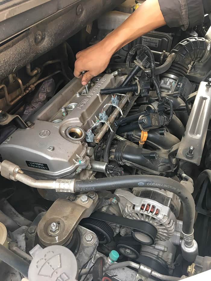

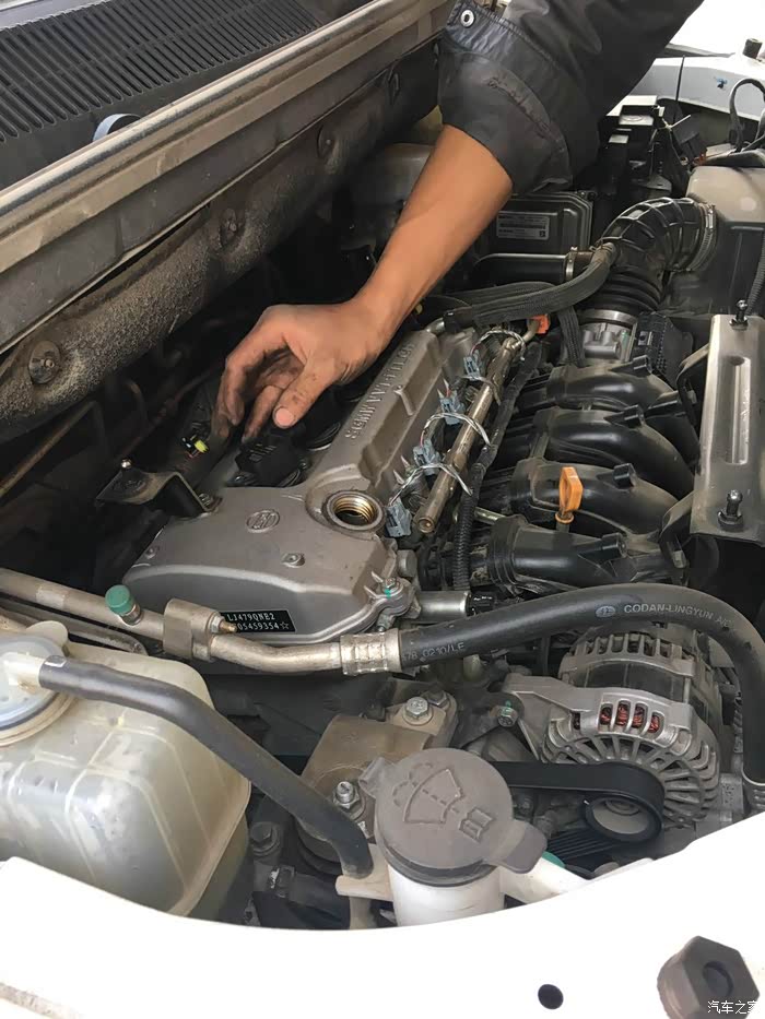

第三天,喷油嘴到货,质量很好(小日本的技术不得不佩服)和博世2.0的有得一拼,比原车的1.6的好,然后心里又纠结,是去维修店装呢还是自己安装,经过反复挣扎,决定自己装(看过一次师傅不拆进气换喷嘴)更放心,慢慢摸索,放气泄压,拔管放油,一步步小心翼翼,经过40分钟努力终于装好了,再仔细检查一遍,没有问题,打火,OK着了!
马上看燃油修正,哇~~~,正常了,于是忍不住兴奋,去凫洲大桥试车,跑了一圈并采集数据,数据很正常,一颗悬着的心终于放下了,现在唯一的问题就是早上没有换喷嘴前故障码又亮了,只有等周末去4S店保养时消码了(去4S店是有目的的,一是保养换机油,本来就要换,二是索赔避震,三是修玻璃升降器左前门)
第四天,早上打火,咦,故障码去哪了?噢耶,自动消失了,看来新喷油嘴匹配度还是很高啊,让行车电脑自己把故障码消掉了,一切视乎趋于正常了,大道完美还不敢说。
