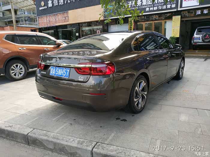

发此贴一是想记录一下自己改车的过程,留一份回忆;二是也想分享出去让更多的人了解这款车,毕竟跟随了我好几年,虽然不热门,但也算是一部比较好的车了,废话不多说,先上图:

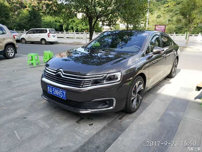

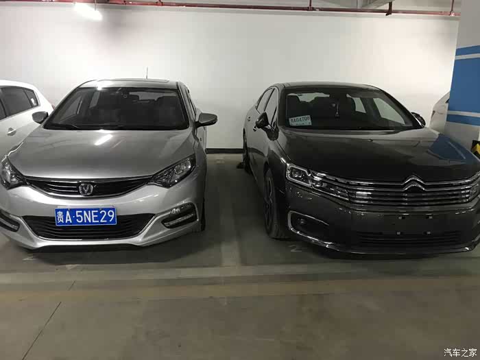

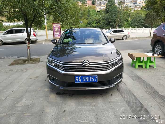

提新车的时候和前车合了个影留恋,之前是一辆长安的致尚XT跟1.5T顶配版,后面好像更名了,也取消了这个版本,也算是绝版了。

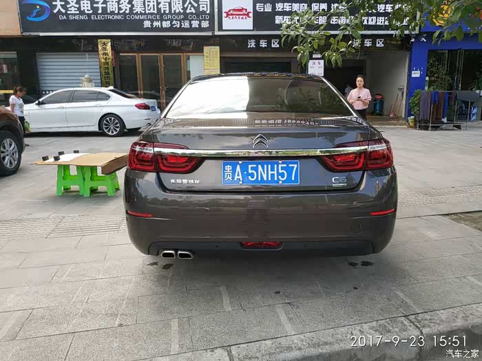

开了几个月才第一次记录整车360度全照,另外个人钟爱小🐢,别介意。

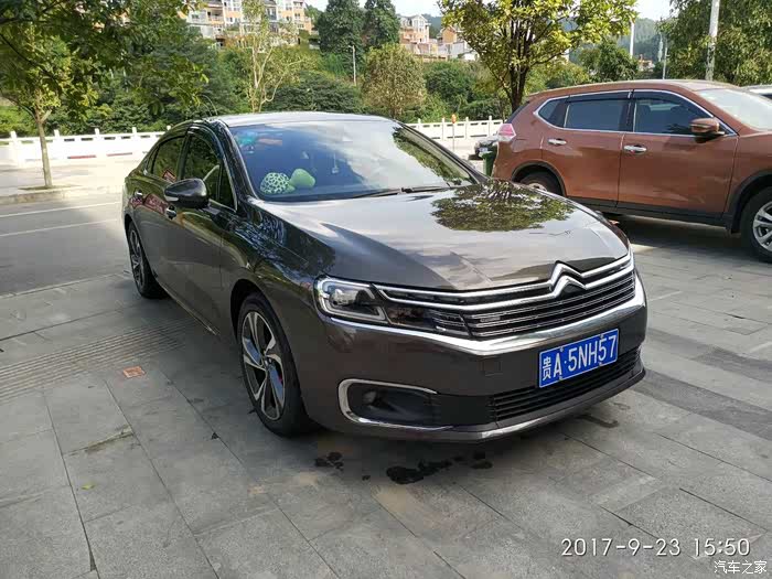

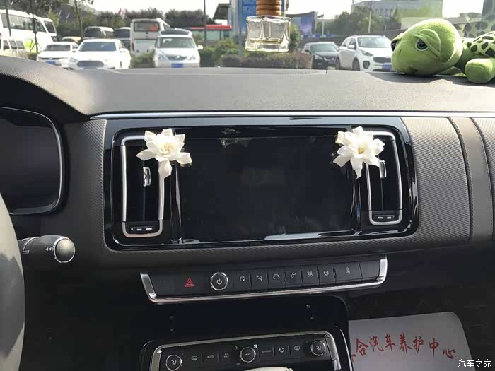

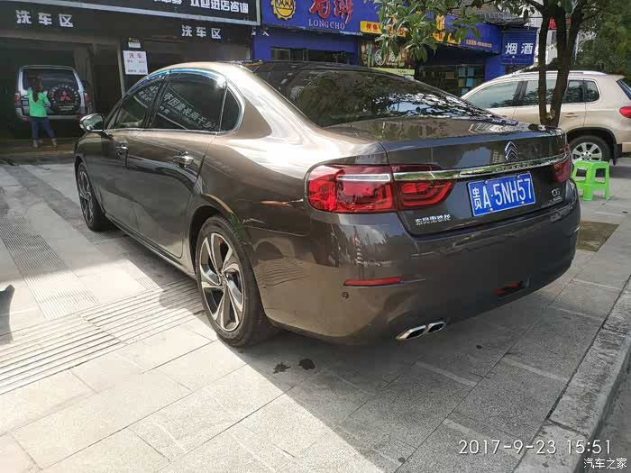

保持原车状态至此没有动过,个人感受除了动力只是够用外,其他方面表现都挺好,无论从内饰做工,舒适度,外观等都不错,唯一天窗有异响,好像是个通病。
三年质保期到了,也就开始了我的改装历程……

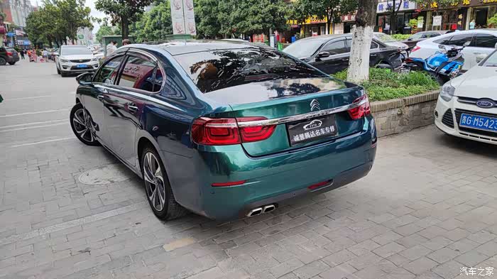

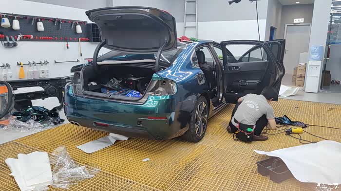

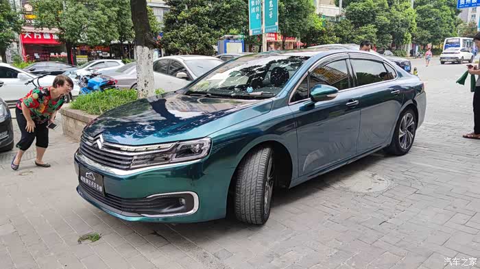

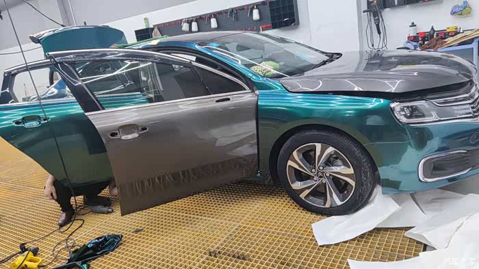

皇家墨绿亮膜施工中。。。
首先是原车几年来由于被各种不知名的人或者车在各种地方莫名其妙的受伤后,各种划痕和搽伤,已然看不下去了,于是决定该给爱车换件衣服了。

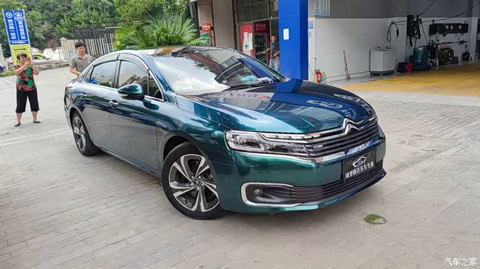

完工效果图如下:
完工效果图如下:
感觉挺炫的,像换了辆独特的新车一样。

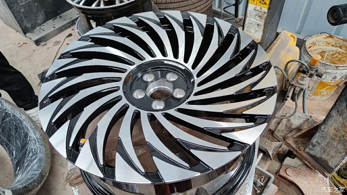

既然衣服换了,是不是得来两对新鞋呢?紧接着又开始给爱车捣鼓两双大鞋穿穿了

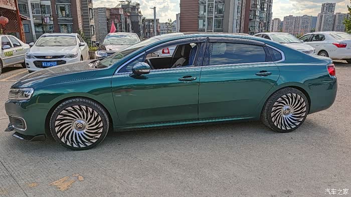

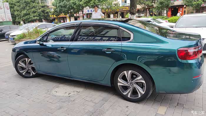

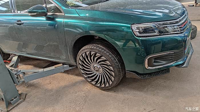

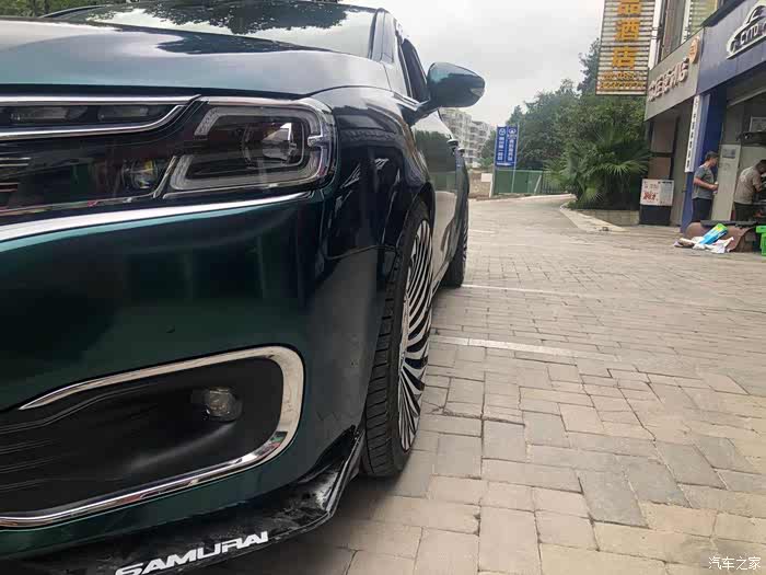

联系朋友订做了个网红20寸大轮毂,锻造的,等了半个月终于到货,在此期间上萌宝淘了四条轮胎,255/35/R20的规格比较少,最终选择了南港的,多年前换过,感觉还不错,比较实惠。
看效果:
看效果:
看着还不错吧

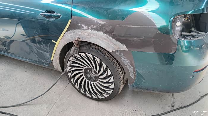

;问题来了,装完后发现比车体宽出两公分多
,研究半天才发现,订轮毂的时候参数没给对,J值给厂家说大了,原车轮毂8J,结果订了个9J,再加上轮胎也比原车245宽了1cm,因此悲剧了。

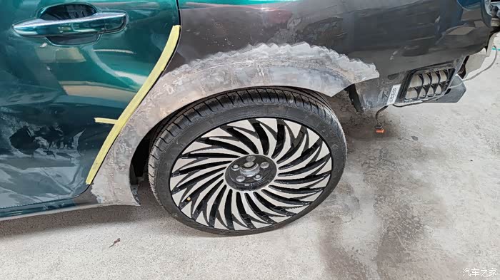

经过多翻讨论,轮毂由于是定制是不可能退了,关键是价格不菲,不想浪费,被迫改个宽体,说干就干了:
,研究半天才发现,订轮毂的时候参数没给对,J值给厂家说大了,原车轮毂8J,结果订了个9J,再加上轮胎也比原车245宽了1cm,因此悲剧了。经过多翻讨论,轮毂由于是定制是不可能退了,关键是价格不菲,不想浪费,被迫改个宽体,说干就干了:

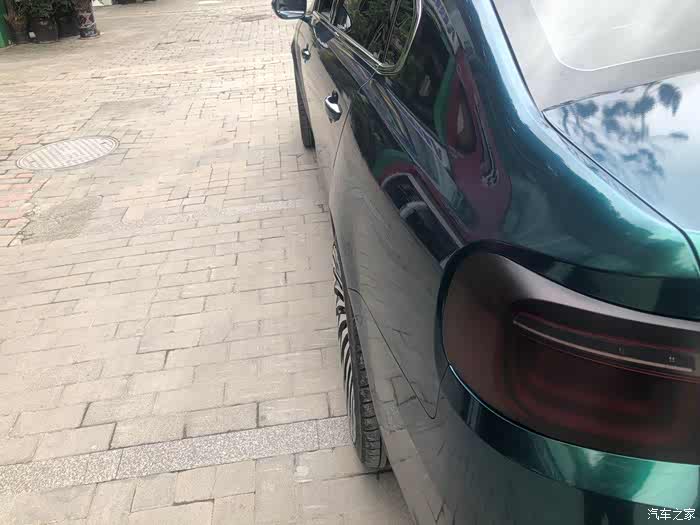

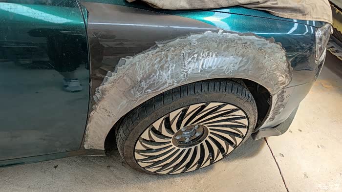

由于是手工制作宽体,又等了漫长的半个月,师傅一点一点的拼上去的,去现场看的时候都劝我不要去看了免得伤心
,实属惨不忍睹。

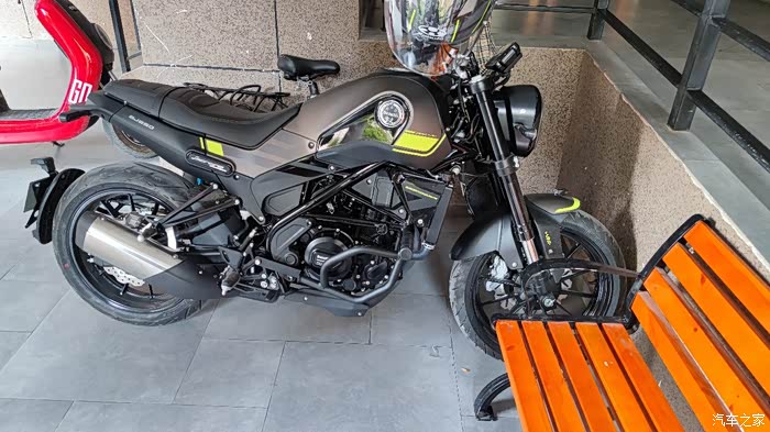

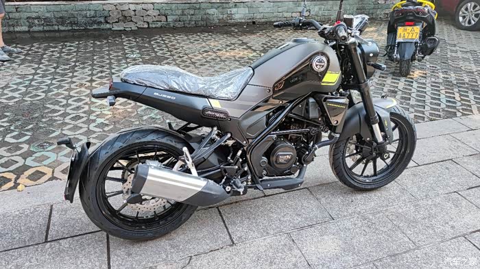

由于等待时间的漫长,在此间报名去增了个D照,拿驾照当天就立马去看机车了
,实属惨不忍睹。由于等待时间的漫长,在此间报名去增了个D照,拿驾照当天就立马去看机车了
成功骑回家放楼下可以避雨。。。。小插曲,言归正传。

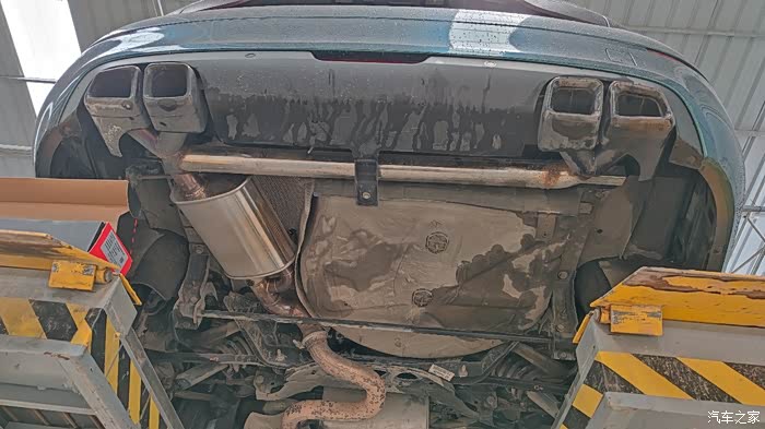

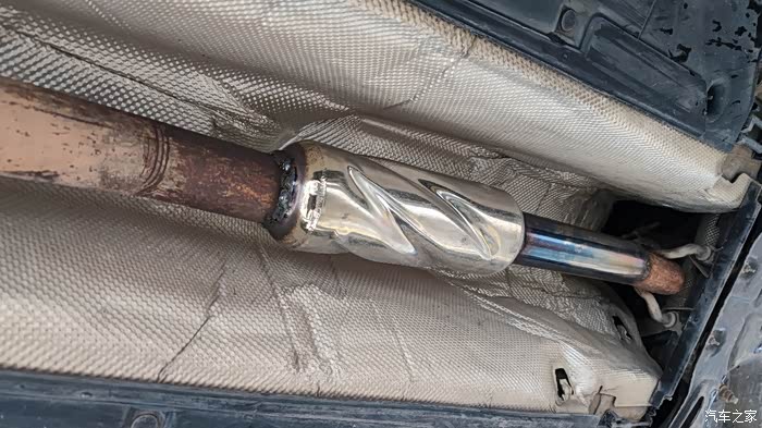

没事的时候看了吧里的前辈改了双出,瞬间心动了,又说干就干呗:

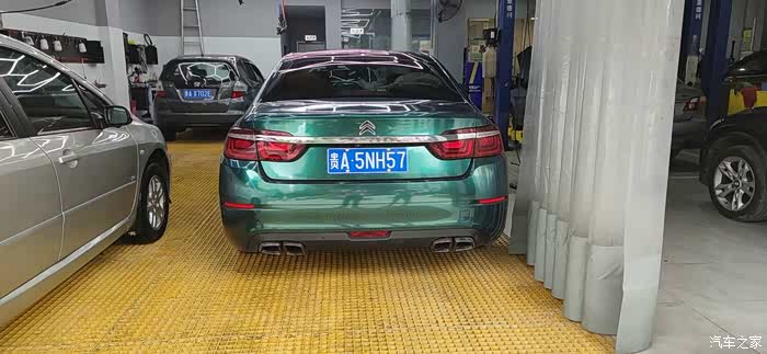

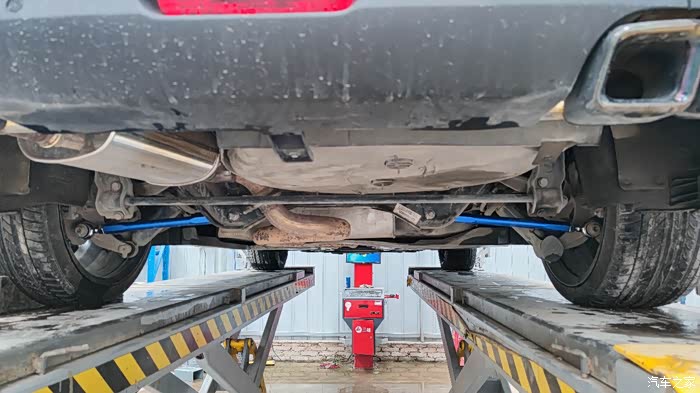

换了中段和整个尾段(带遥控阀门),尾喉找的amg的,很大,因此后唇也到专业的地方去切割了,问了下4s店以后要还原得三四千

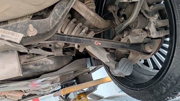

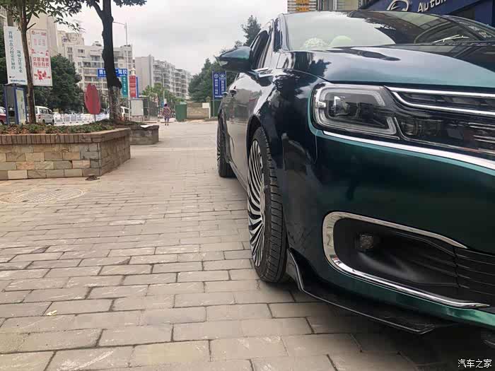

经过漫长的等待,宽体做好了,排气也弄完了,多少发现后轮宽体还是窄了一点,过颠簸路面还是有点擦后轮边,又讨论后决定换下支臂调倾角:
。经过漫长的等待,宽体做好了,排气也弄完了,多少发现后轮宽体还是窄了一点,过颠簸路面还是有点擦后轮边,又讨论后决定换下支臂调倾角:
蓝色的就是换的可调节的下支臂,倾角调好了不擦边了,终于搞定了,看看效果吧
想发个视频的,一直显示处理失败,讲究看看吧,后续还有其他动作我再更新吧,目前花费也公布一下,由于整套都是在朋友店里做的所以比较优惠:贴膜4k左右;排气5k左右;轮毂2k?一条;轮胎1k?一条;宽体加补膜5k左右;倾角800;合计大概至今2.6w左右。
