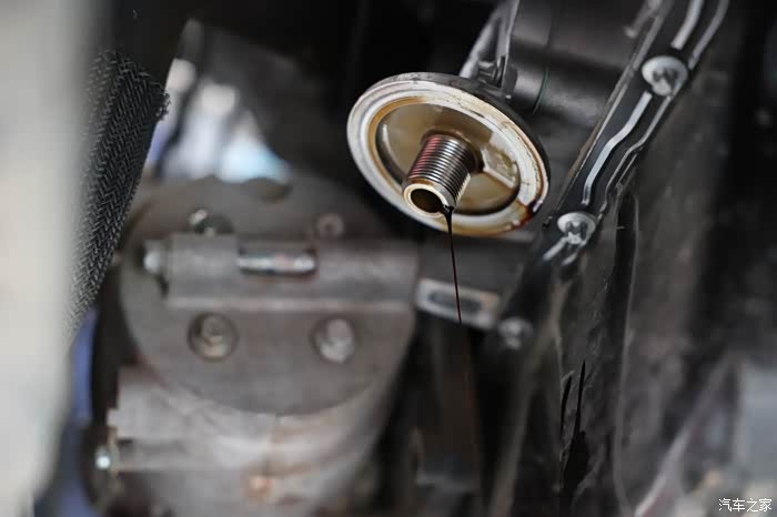

放机油口的螺丝,拧开就可以放油了
车内旧的机油好黑好黑啊,首保用的是原厂的机油
离近点拍一下,机油放的比较慢

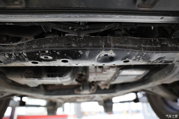

底盘上全是泥沙啊,每次洗车也洗不到底盘上
这是X4的防撞钢梁,很粗大的感觉
