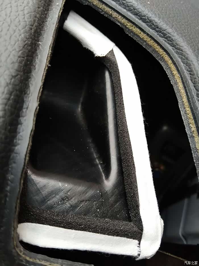

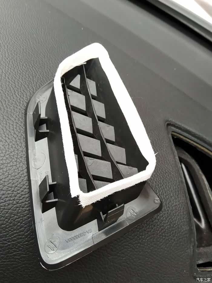

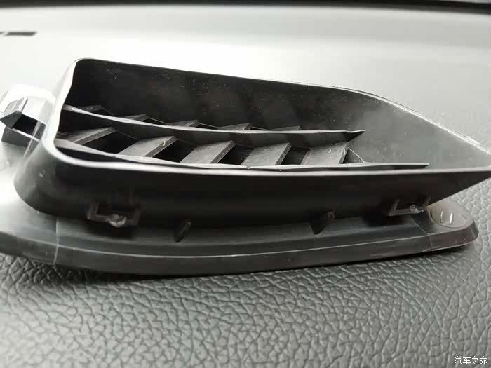

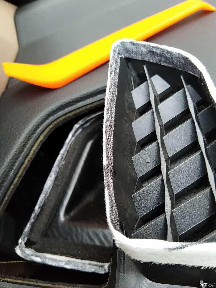

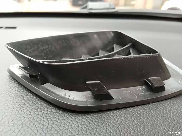

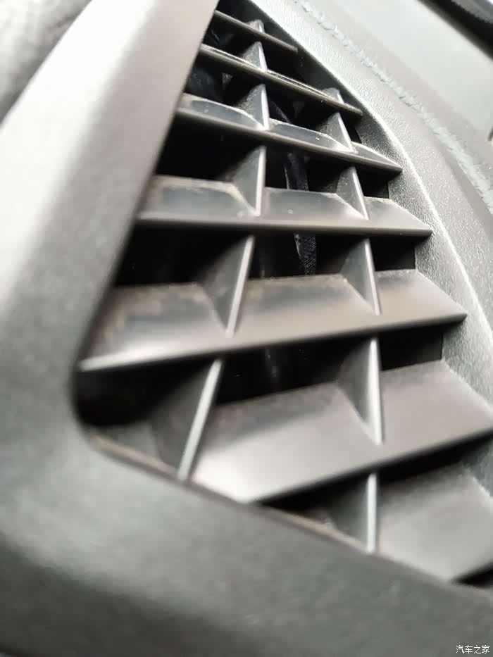

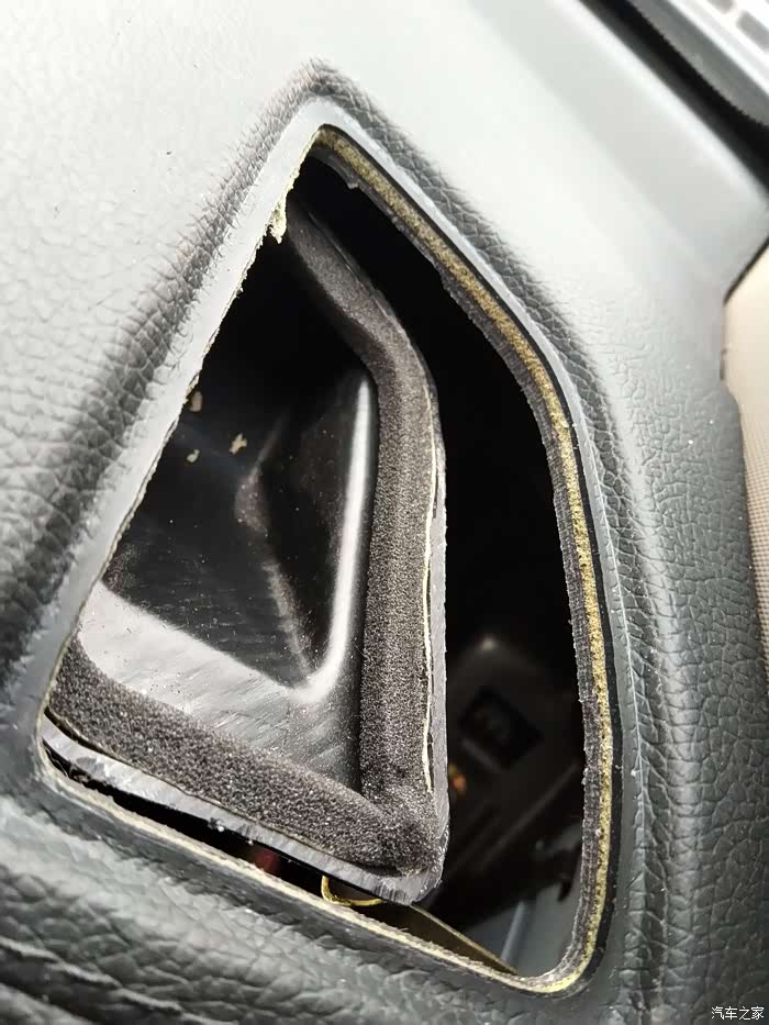

于是拆开手套箱研究了一番,发现两边吹侧面玻璃的空调口的盖子有卡扣可以拆下来的,于是用塑料翘棍把盖子拆了下来。盖子的卡扣见图1和图2,拆开后发现虽然管道内侧有防震海绵,但是边上没有包裹,异响来自边上的塑料边与盖子的塑料边碰撞产生的(图3)于是用医用胶布把盖子和空调口的塑料边缘包裹上了(图4.图5)。后来发现还原后隐约能看到白胶布,于是用黑色水性笔把内侧的胶布涂上了颜色,左边的同理处理(图6),最终完成效果(图7)。接着试车觉得世界都安静了,哈哈哈哈。

图3,虽然管道内侧有防震海绵,但是边上没有包裹。
图4
图5
图6

总结:此方法非常简单有效,只需塑料撬棍和胶布就行(可以换成黑色电布效果更佳),基本能解决两侧出风口的噪音。缺点是无法解决中控台中间的小空调管与台面之间产生的异响(还好我的车中间没有异响),想彻底解决就得拆整个中控台面。最后吐槽下:虽然国产车近两年进步很大,但是像这样的细节考虑跟日本的比差距还是很大,所以想赶超还需时日。
