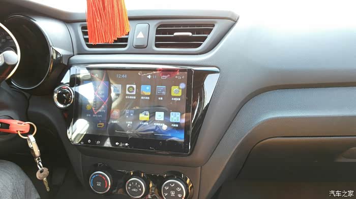

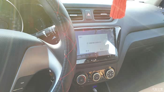

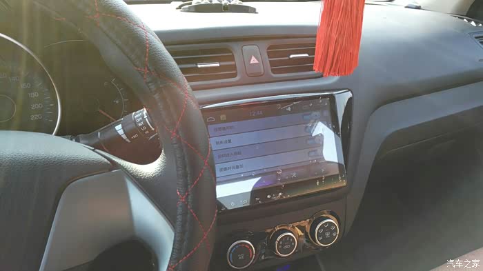

最后来一张~。。
时间原因没有很详细的照片,车友见谅。,,用了两天感觉反应速度跟定位速度一点也不输与我的oppor7充电俩小时通话五分钟。~~哈开个玩笑
来几张白天照片
