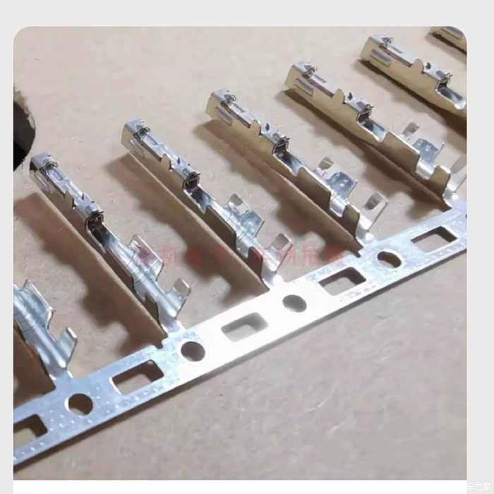

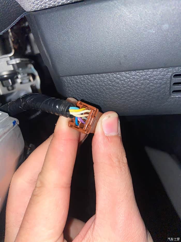

23.10.03更新下端子细节  很多车友问  所以放上图 两头都是一样的端子

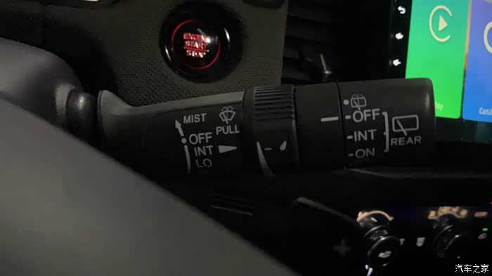

先上最终效果图   四代飞度全系都没有可调速的雨刷  经常下毛毛雨时候开int档位觉得太快了  不开又觉得慢  研究后发现缤智 crv都可以改  三飞不行  然而四飞支持!!!并且理论来说支持自动雨刷  最终经过测试  int档位可调范围  停车不动5-15s挂一次  动起来的话0-10s

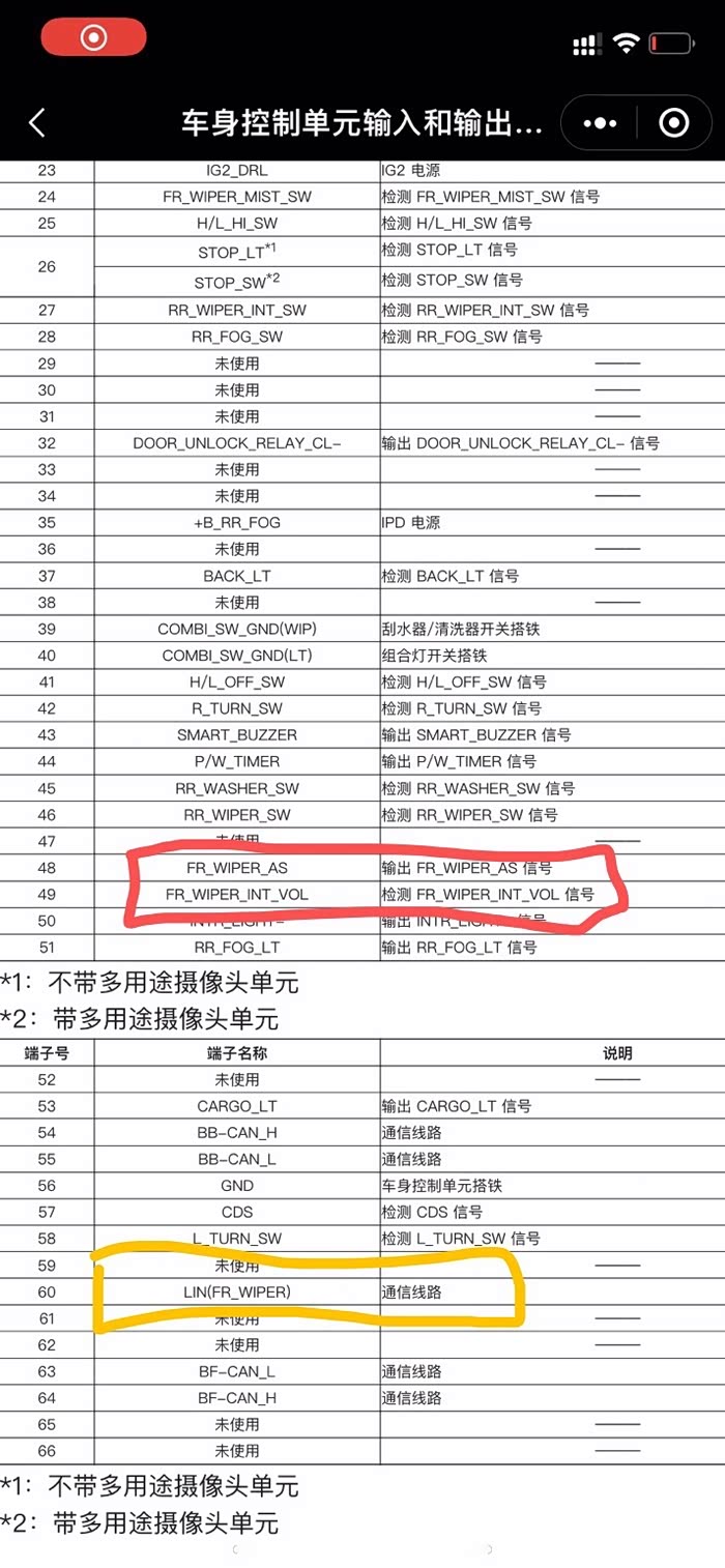

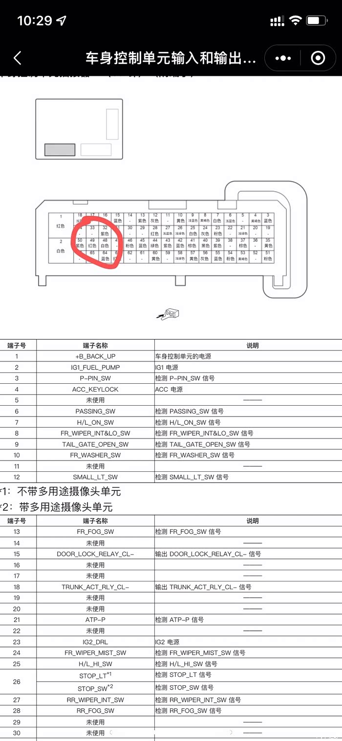

先上电路图  理论搞起  来福的bcm  是有调速雨刷接口的49号接口  红色标注   自动雨刷也是支持的60号接口

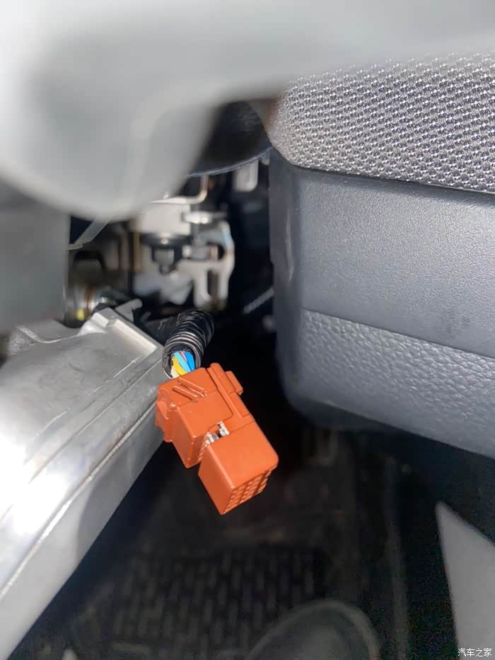

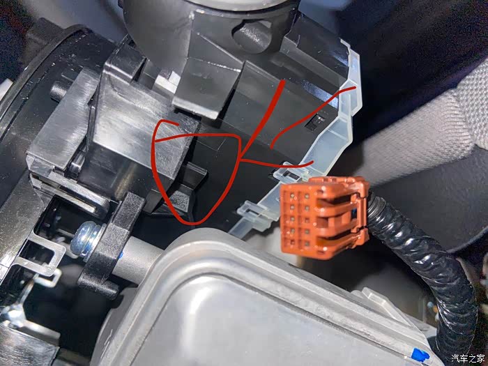

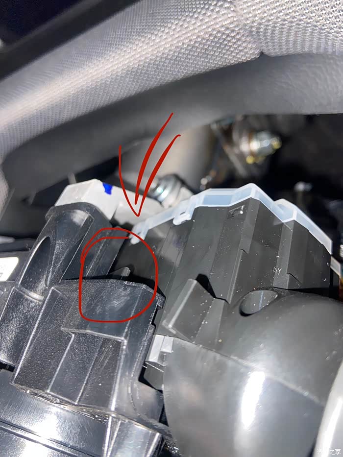

其实也很简单   拆方向盘保护盖  三颗螺丝拧下来  就可以拆雨刷拨杆  因为拆时候忘了拍照  所以无图  不过论坛里很多教程  可以参考下  拆拨杆的话 两个卡子一摁  就可以拉出来
之后就是补一根线   拨杆这头  只有一个孔没线  就是它
把卡子翘起来  戳进去 摁回卡子就是了   不过注意一定要戳到位

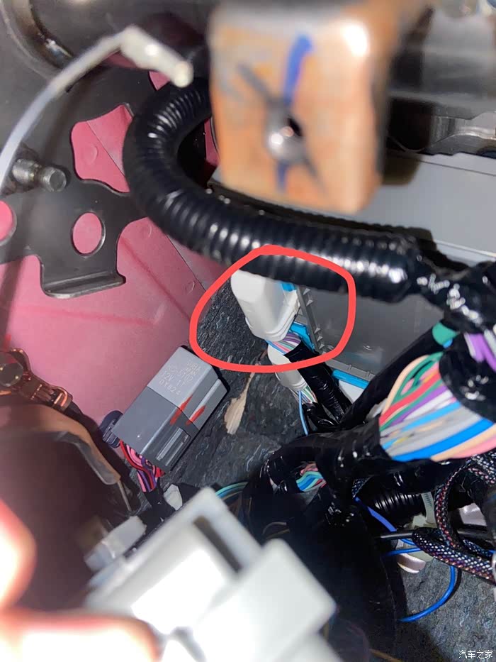

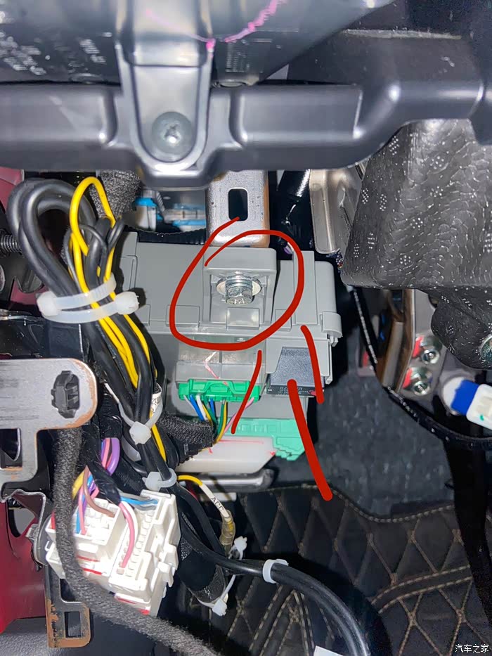

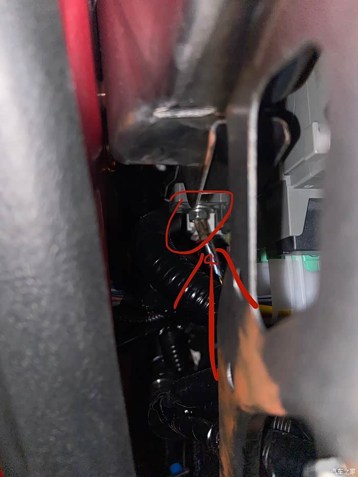

之后就是走线   用扎带扎好  然后走到bcm盒子那儿   在保险丝盒上面   最好先拆掉保险丝盒的固定  才好拔插头

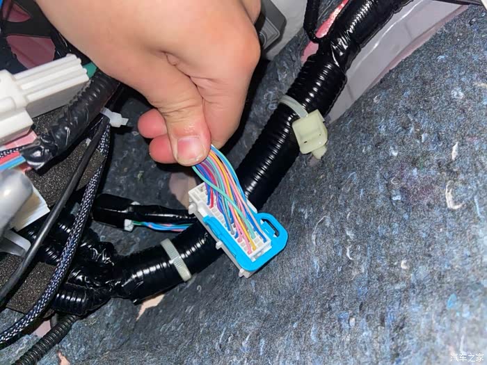

然后就可以看到我们要补线的bcm插头

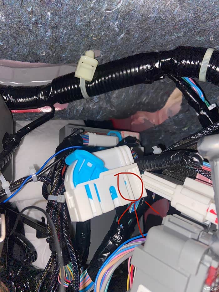

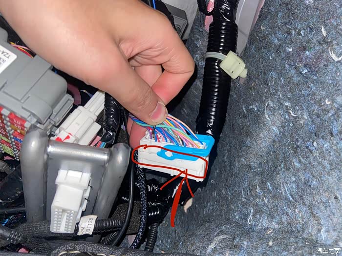

第A口  有个小卡子  要按住卡子才能拔下来  很不好拔下来  拔下来时候是这样的  要顶一下这个地方的蓝色小点点它的卡子才可以收回去   才可以取保护盖  补线
盖子也有三个卡子  顶一下就开了  然后长这样
然后把保护拴顶开   红色标注这个
  然后把拨杆那儿引过来的线 补到49口上面  一定要插到位  方向分清楚  补线的口在这儿
