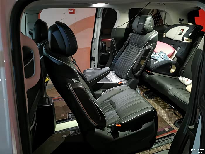

今天把第二排座椅转向了,具体如下:
座椅拆除很简单,座椅底座只有四颗15毫米的螺丝和一根导线,需要用15毫米套筒拆。孔位对称,导线够长,座椅可以反着装,前后移动不受影响。
座椅反装有这几点坏处:
1.脚部空间较小。
2.座椅左右间距不对称,反装后过道距离变窄,魔吧就不能后退了。
3.经三楼提醒,如果想把两个座都反着装,那就对倒一下,左座装右边,右座装左边,过道还在,魔吧可用。
优点:驾驶座后面可以塞一个行李箱。
总结:中排座椅有一个人那么重,拆装简单,可以玩一玩,改旋转座椅会增加5公分高度,会牺牲过道空间。

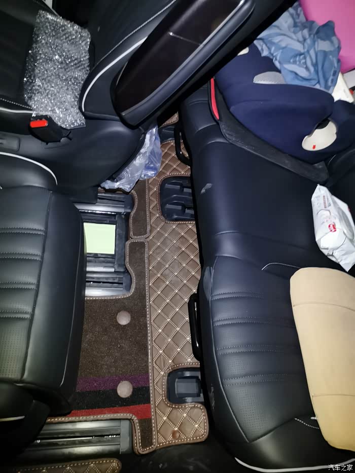

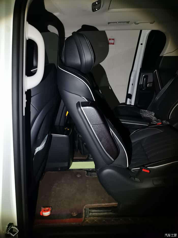

二排座椅朝后,这个座椅有一个人那么重,拆的时候要注意。
驾驶位后面空间,可以塞下一个行李箱。

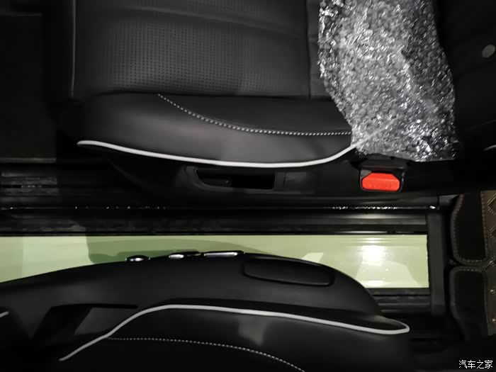

座椅的左右尺寸不对称,反着装入侵中间过道,魔吧就不能移动了,如果两个座都反着装,按钮就会挤在一起。
