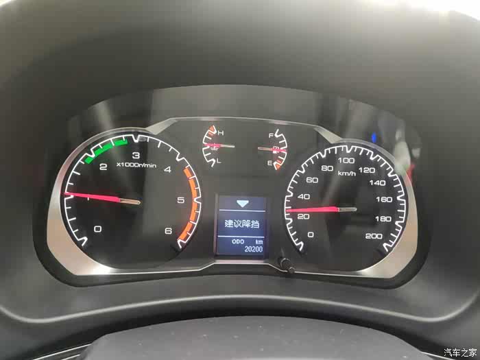

19年5月提的柴油H5,车子开了两万多公里,发个帖纪念一下,简单的改了一点点,因为没有重度的越野需求,本着务实的原则,从实际需求出发,所以没有重改(好吧,其实就是没钱)
先晒个公里数镇楼

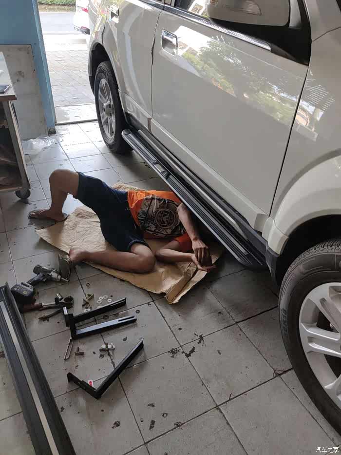

第一次改装:侧踏板,马云家买的,看着还可以,但是踩上去软绵绵,反正我上车时不踩(哎,还不是因为没钱,有钱上老解放的不香嘛

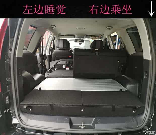

第二次改装(自己车盒没有拍照,借用卖家的图片,不是广告哦),车盒,这个还是不错的,也结实,不过看人家的后边设计成抽屉式的,好像更科学一点,工作太忙,没时间去露营,总共就用过一两次,后来拆下来放在家里吃

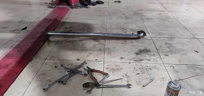

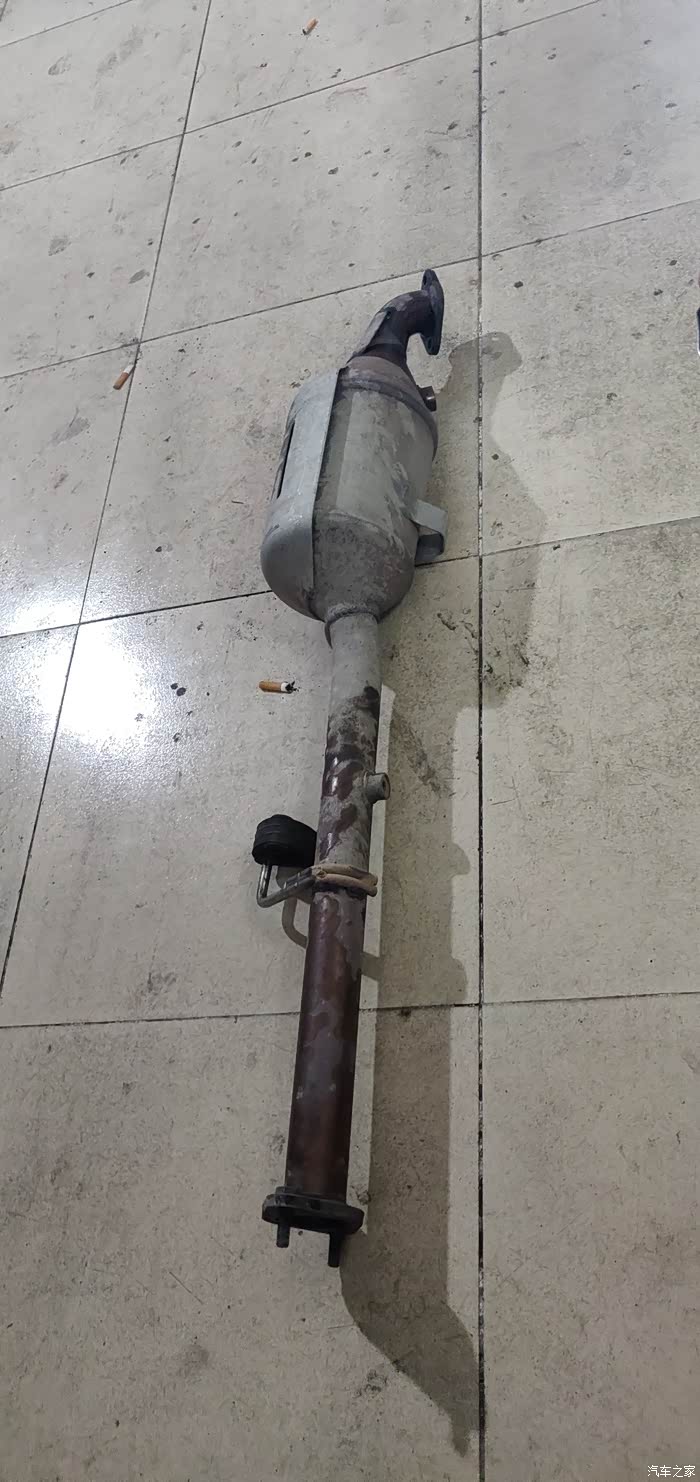

第三次改装:直排,国五柴油党的痛,机油增多就像一把黑色巨剑始终悬在头顶上,虽然改直排的时候还没有发现机油明显增多,架不住想折腾,就给改了,结果不知道是不是我打开方式不对,我装了直排之后,自洁始终无法自

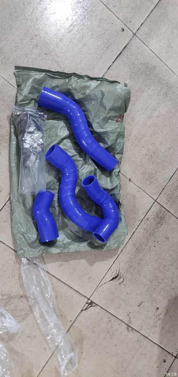

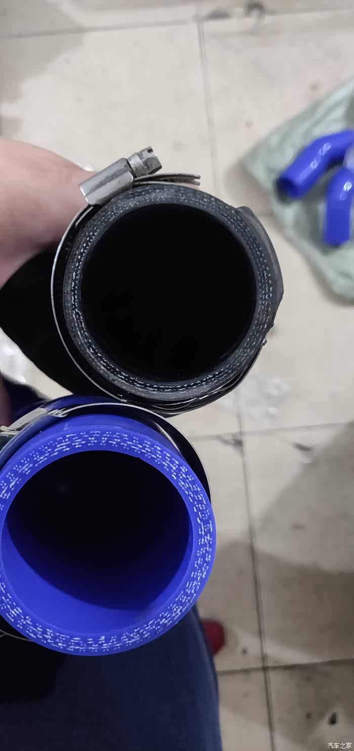

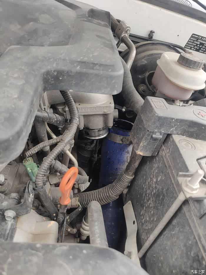

第四次改装:硅胶进气管,马云家买的,听说改硅胶加厚进气管,可以改善油门迟滞,试了一下,加油门的时候节气门前边气管膨胀确实比较厉害,所以就改了,改完之后的体验。。。好像有一点点作用吧,不知道是不是心里作
插曲:因为硅胶管配的卡子比较宽,不能完全的卡到节气门的凹槽上,所以有一次在高速上,嘭的一声巨响之后,进气管脱开了,吓我一跳,赶紧靠边停车,确认发东西还能运转,车子还能走的情况下,开了6公里进服务器,刚

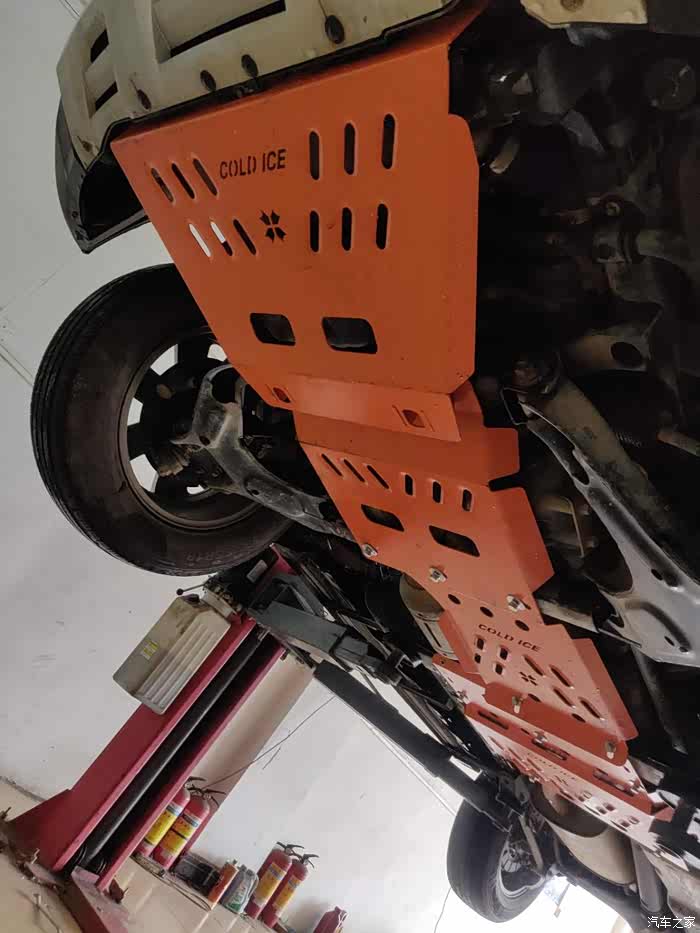

第五次改装:底护板,马云家的买的,3mm厚度,为什么没有买5mm的呢,因为担心太重了,前悬架下塌,另外确实也是很少出去越野,后来想想,有点后悔,上5mm的就好了;

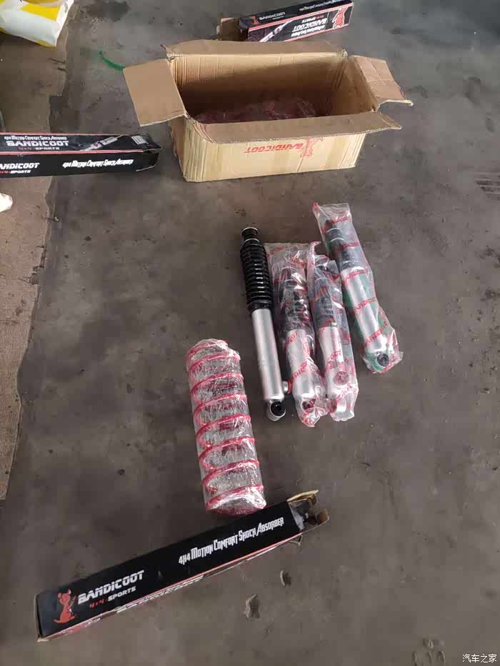

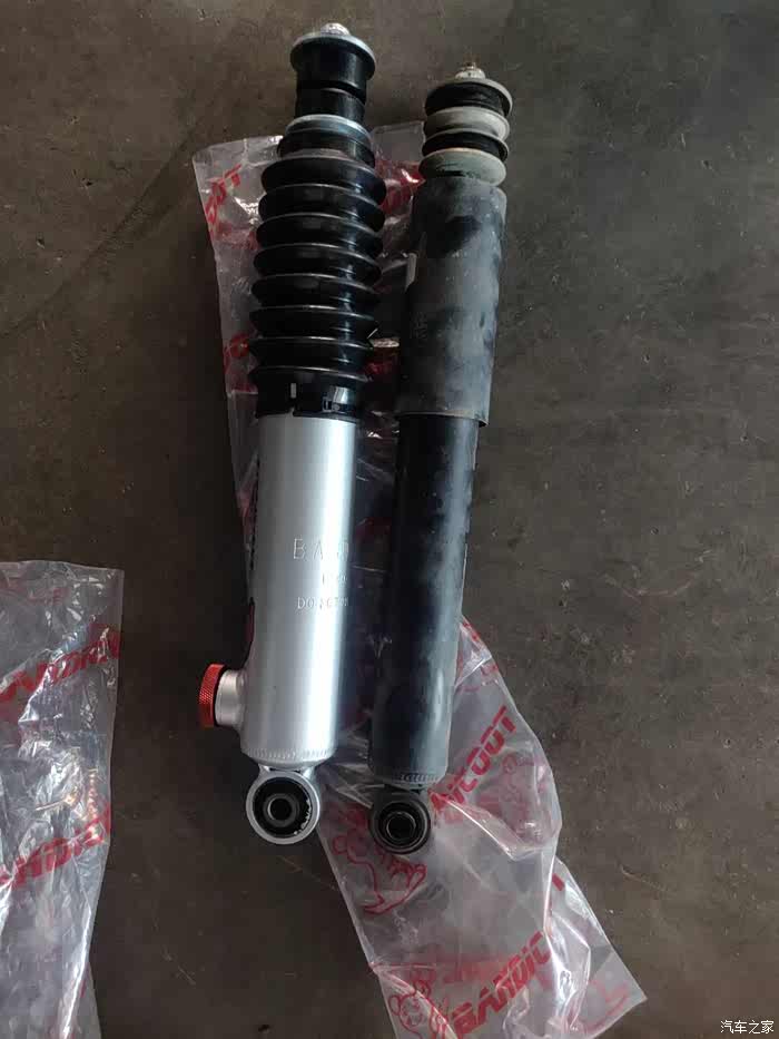

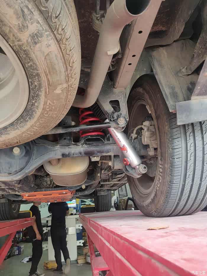

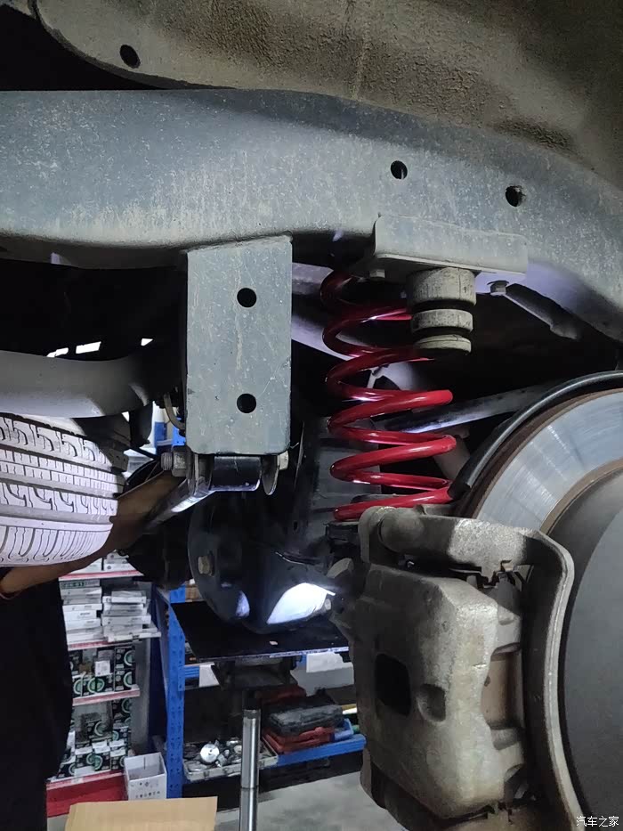

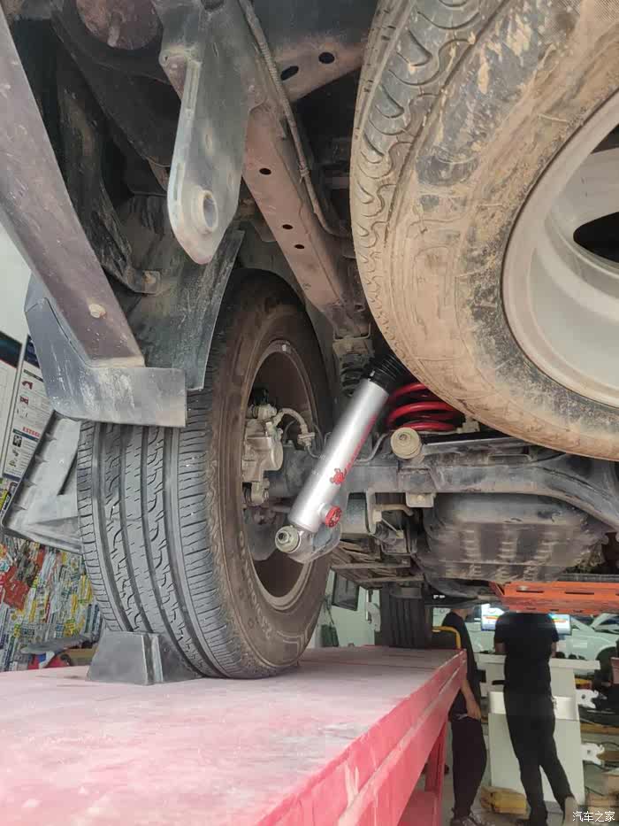

第六次改装:减震器+弹簧,8段可调减震+1寸上高弹簧,为啥要做一寸升高呢,因为一寸升高弹簧价钱和原高弹簧价钱一样
,而且升高一寸也不用改其他的东西,直接换减震弹簧就行。话说为啥想起来要换减震呢。
改减震的原因:一直觉得过坑洼减速带的时候车子颠得很,刚巧前些天几个车友一起喝茶,其中一个改了某品牌9段可调,另一个改了某品牌黄桶,都说改完之后车子开着舒服得多,所以有了改减震的念头。

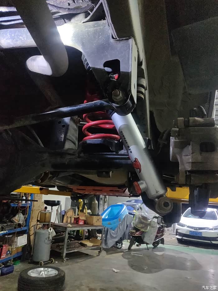

改减震之后的感受:我改的是8段软硬可调,现在调的是前6后7,偏软的设置,现在路面很细小的震动,之前会感觉得到的,现在没有感觉了,过一些坑洼和减速带,震动要缓和得多,驾乘体验确实是有了很大改善
换弹簧,好像有点麻烦
