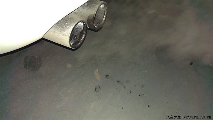

        07年的325,目前9万公里出头,除了1500公里加一升机油,其他一切正常,不冒蓝烟、动力、油耗各方面都比较满意!唯独每次车怠速会有比较刺鼻的味道从排气管排出,花了一个多月时间研究其他车友的免开缸换气门油封作业,发现绝大多数都是气门油封没有弹性、开口松大造成机油窜进气缸室造成烧机油主因,当然不排除325活塞环的缺陷、废气阀等等各方面原因,无论怎么说,先从气门油封下手再说!

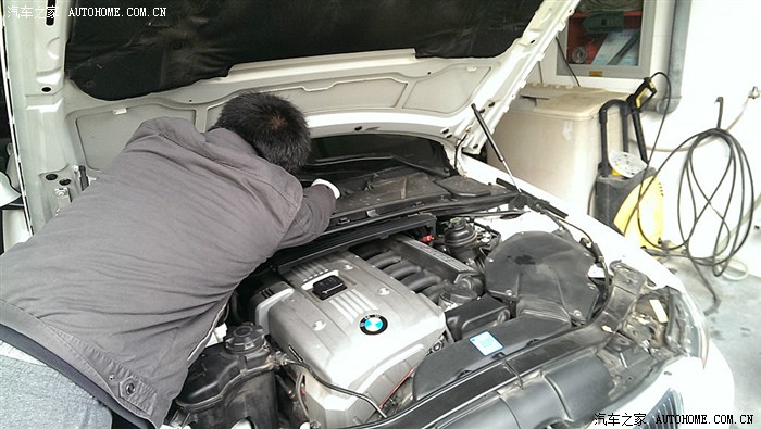

约了个时间,顺带朋友的5系来保养,开始整!!

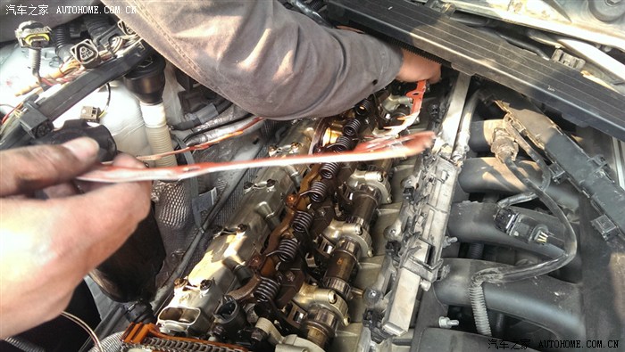

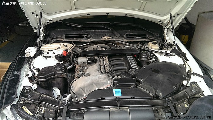

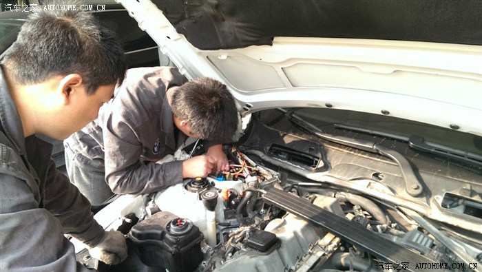

准备开始拆!
做好防护!
店里的王工是个宝马发动机维修高手!
离不开的专业工具!
拔油封的钳子和扭力扳手

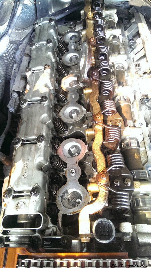

得益于平时的保养,干净!
几乎没有油泥!

回来发现伙计们都对好了正时!

进排气气门油封
开始换,很顺利!
看到老化的油封了吧?烧机油元凶!

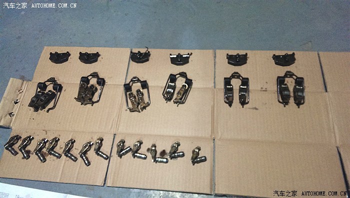

全部换下来的油封!
装好车后一次点火成功!哇塞,白烟加喷水!证明燃烧很充分啊......

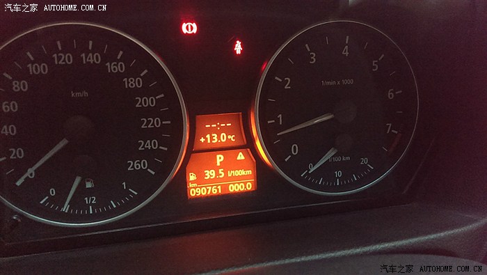

清除故障码

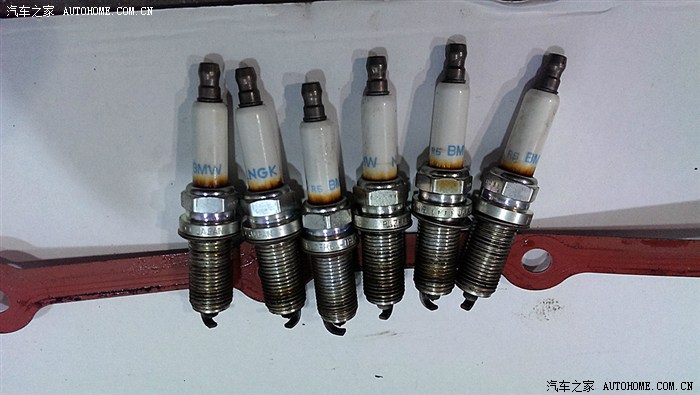

顺便把9万多的火花塞换掉!
