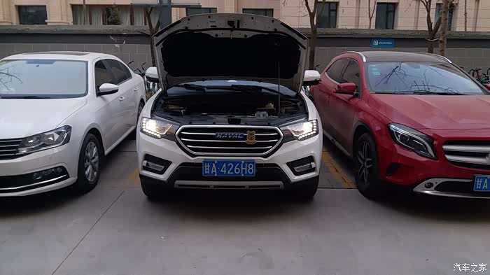

大白必须先亮相,6C的脸还是很漂亮的

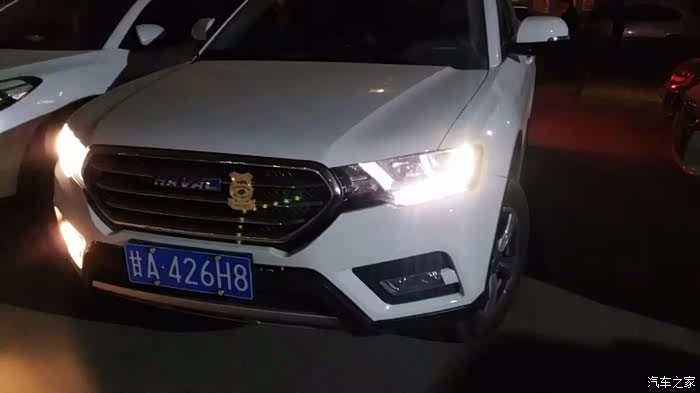

先看看独眼龙的六子
示宽灯亮着,很影响拍照的效果啊!右侧近光灯不亮看着不明显
研究半天终于拍出来不亮的效果了
我的六子成了独眼龙
我的六子成了独眼龙

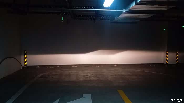

第二天了,找个地方给大家看看只有右侧近光灯时的光型,缺只眼睛看着是不是很难受,哦,淡淡的提下,现在看到的光色是3700K的色温
不过比原车3200的要好一点
不过比原车3200的要好一点

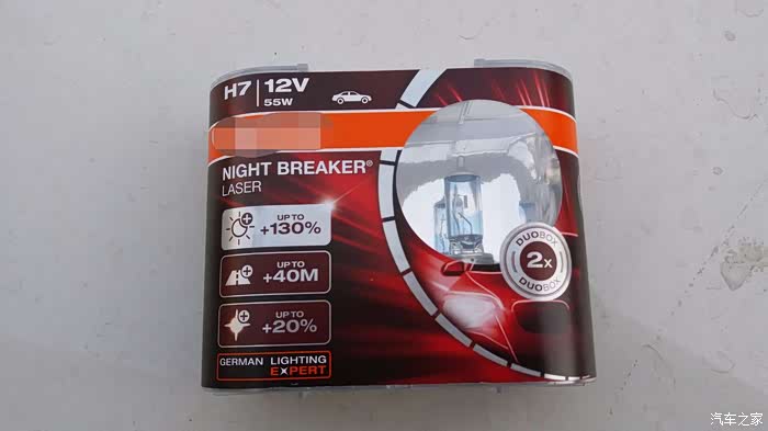

昨天晚上回家立马下单,今天上午就到货,这速度——大家都知道的
品牌大码了,不然可真有广告的嫌疑
品牌大码了,不然可真有广告的嫌疑
打开包装就这样

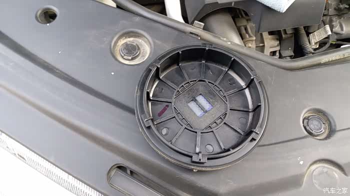

给大家看看大灯总成后面的防水盖,里面就是灯泡
先给大家看看大灯总成的背面,现在照片中看到的是远光灯的防水盖,近光灯的在图片右下角那个位置,防水盖也要比远光灯的大,拆起来有点困难,因为太靠内。右侧这里还有玻璃水的加注口,上面有机舱护板,操作起来真的很别扭。拆掉护板就宽敞多了,但是有拆机舱护板的时间,我能把两个灯泡都换一遍
所以嘛,还是直接拆防水盖来的快
所以嘛,还是直接拆防水盖来的快

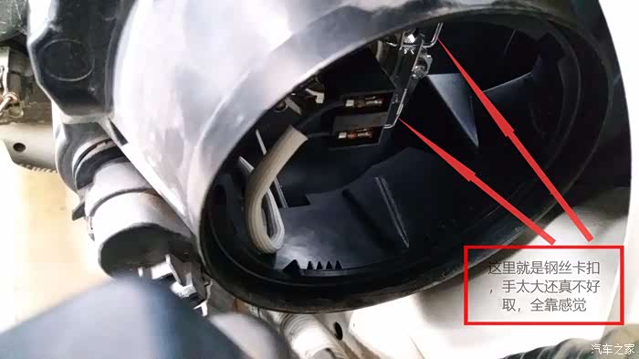

拆下来的防水盖就这个样子,这个是左侧大灯的。前面说了右侧有玻璃水加注口挡路,而左侧则有保险盒子在这里,比右侧的操作空间还要小。
这个真心不好搞,看不见,只能靠感觉摸着取,上下各有一个卡环,完全取开分三步——1、把两个卡扣向内侧捏紧大概4-5mm;2、向内(往灯碗内侧)推2mm;3、松手。这三步看着简单,做起来还是挺有难度的,有想法的同学自己试试就知道了。H6和H2的也是这样的操作,远光灯泡换起来稍微容易点
松开卡子,就能轻松把灯泡抽出来了
这一步相对来说很简单了

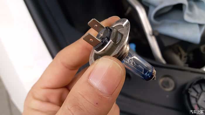

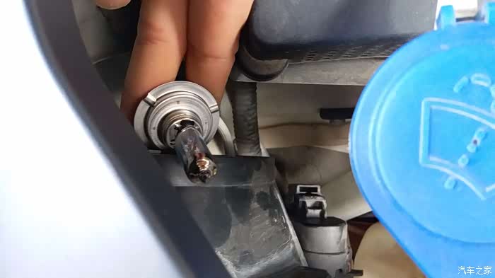

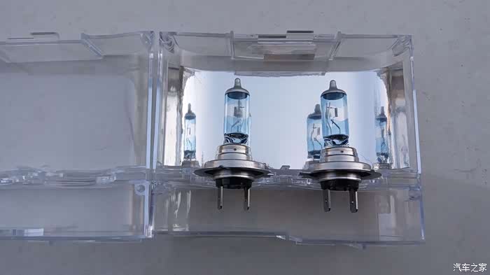

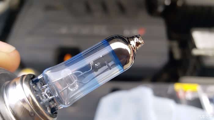

拆下来的灯泡,哈弗H6的近光灯泡是H7的型号,就上面这个样子啦
看见灯泡钨丝了没,惨不忍睹

亮闪闪啊,比独眼龙看着舒服多了
同样的位置再看看更换好的灯泡的光切线,这次更换的是4300K色温的灯泡。这种光色我们通常称为暖白光,相对白光5500K以上更舒服。最开头就介绍过各种光色的有确点了,友友们依喜好各自斟酌吧。

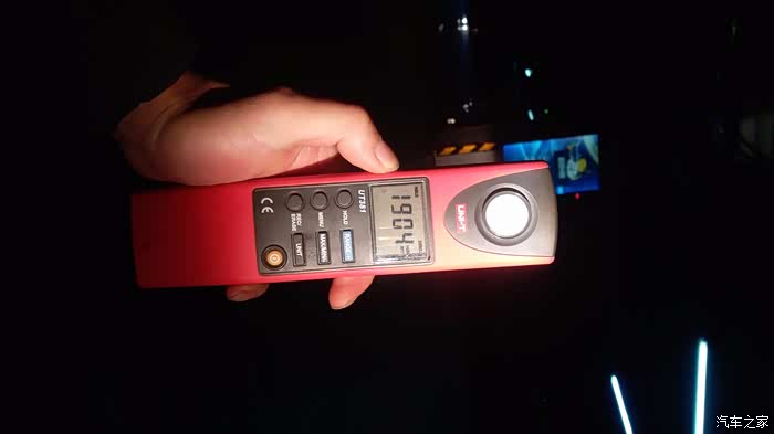

这个应该好多友友不认识——光照度仪,上面显示的数值的离车灯两米左右的照度,20000的测量档位,在两米的距离,照度最高超量程,实测比原车照度高出好多。要问我这么还有照度仪呢?偷偷告诉大家,这是单位的,哈哈哈

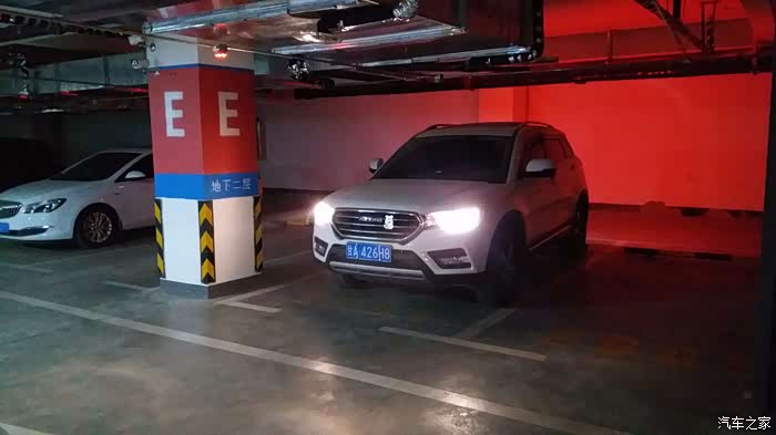

好了,折腾完毕,大白该休息了
这里可能有人会说了,怎么能占两个车位,说明下,就是为了拍张照,拍完就按车位挺好咯
我个人也非常鄙视不按规定停车的无良驾驶员,单位地库经常有人一车两位,不守规矩,我们的办法是直接入口自动识别系统拉黑,不要来我们这里停车了

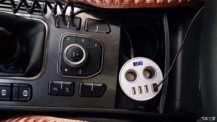

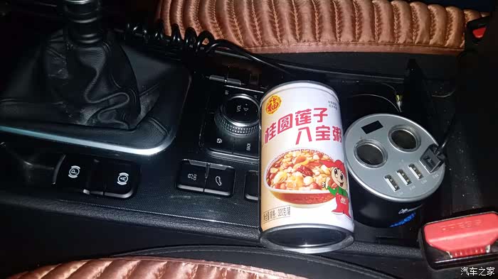

小物件之一,点烟器多扣电源+4个2.1A USB充电口,原本想改装个,可太麻烦,看以后有心情了再弄

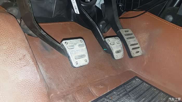

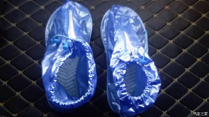

脚踏板把原厂的换掉了,这个好用,不打滑,某宝20块

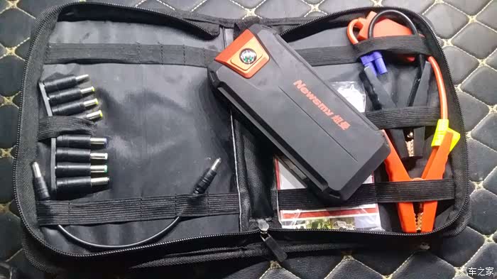

神器,推荐给经常出差长时间不用车的友友。应急启动宝,电瓶馈电救援神器,谁用谁知道。

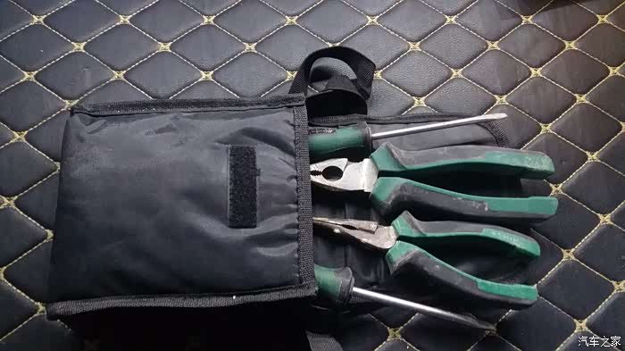

随车工具必不可少

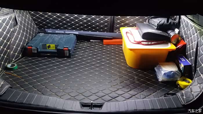

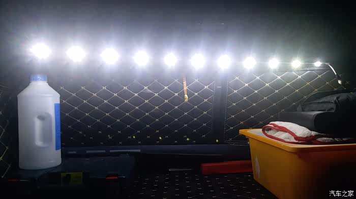

后备箱灯是我自己改的,很亮,妈妈再也不用担心我再后备箱找不到东西了

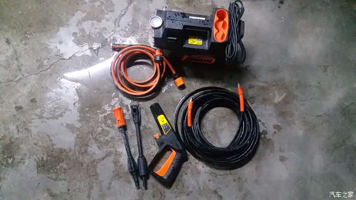

自己的洗车机,方便好用,还是无刷电机,喜欢自己动手洗车的友友自行剁手哈
后备箱,真心有点乱,看到我还备用着一副雨刷没

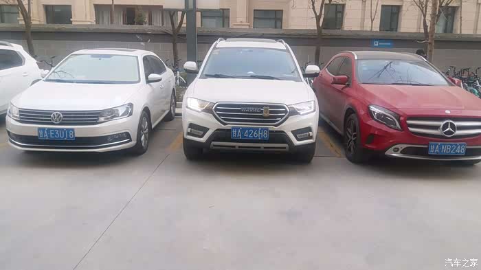

有头必须要有尾,屁股还是H6的圆
