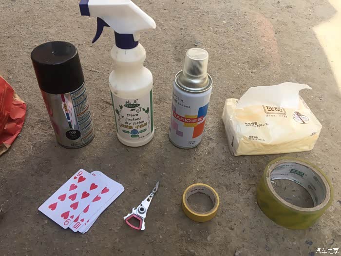

准备工作:黑色喷漆两瓶,光油喷漆一瓶,扑克牌,小刀,普通胶带,绝缘胶带,洗洁精,纸,

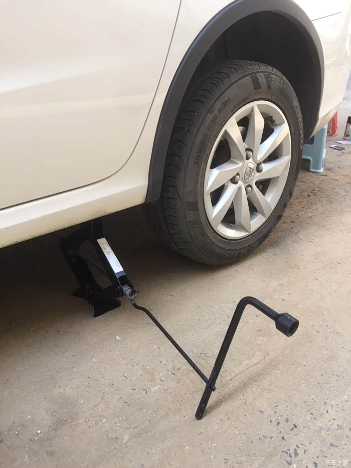

安全第一,检查好各项措施,开始拆卸,使用的原车自带工具,

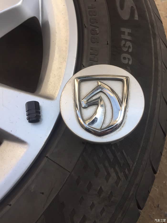

气门嘴和轮圈标拆下,

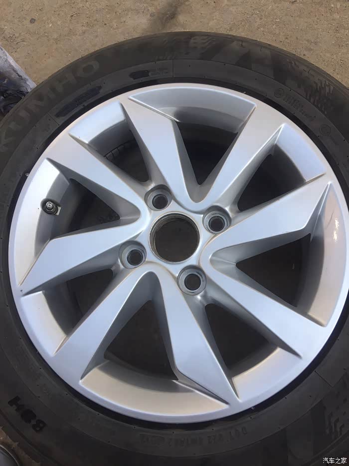

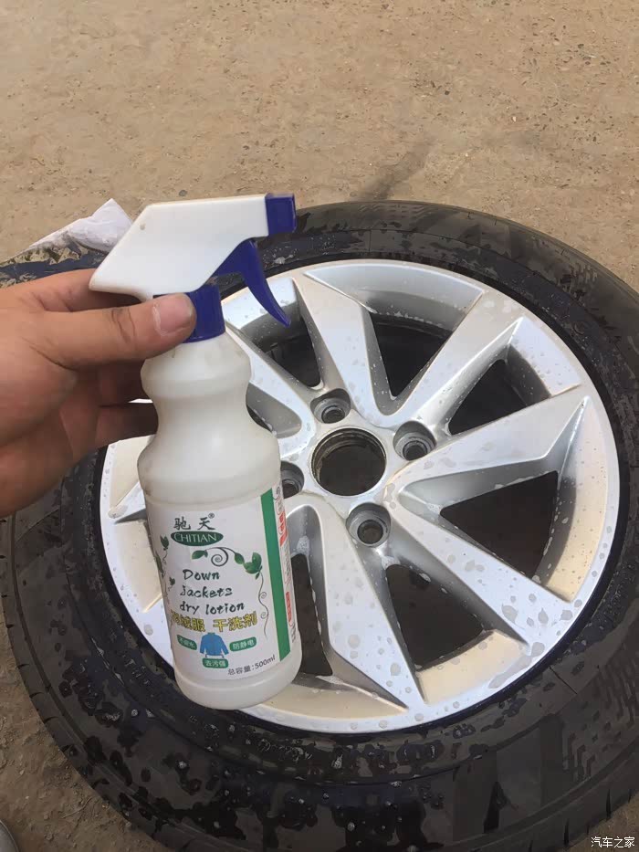

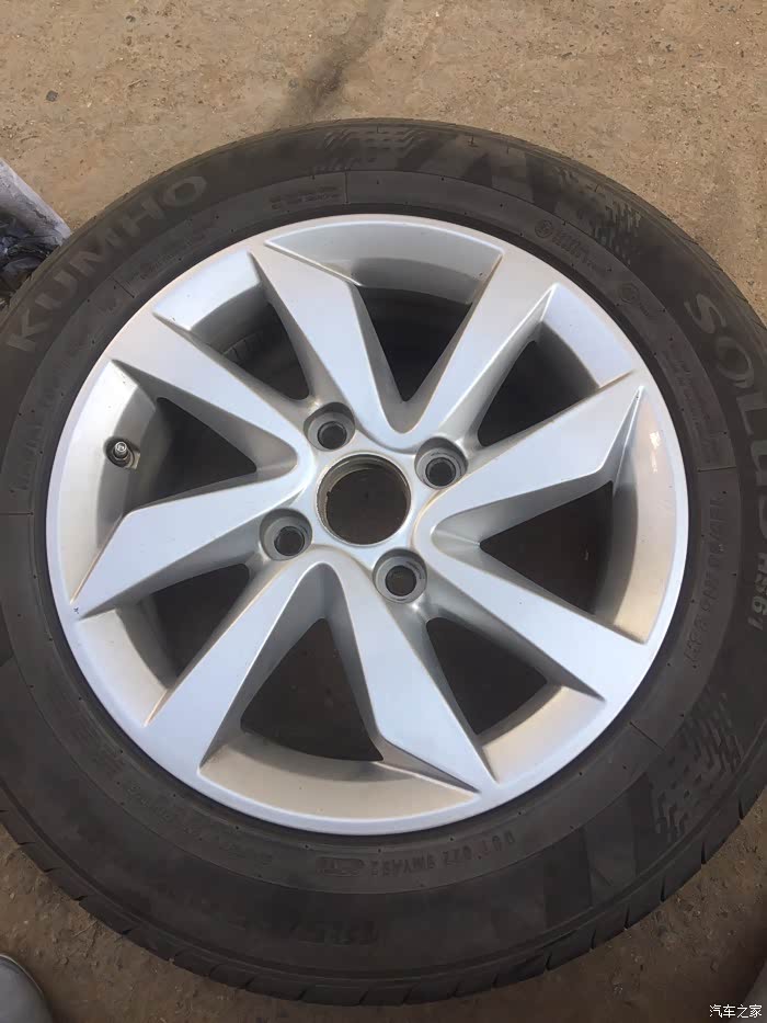

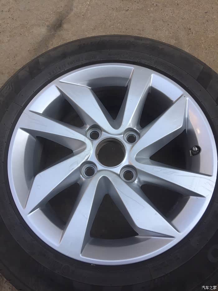

洗洁精喷涂一遍,开始清理,前轮比较脏,刹车灰太多了比较费事,后轮很好清理,既然选择就耐住性子做下去,含泪也要弄完
清理干净,(跑了三万五千多公里,轮圈还是挺新的
)准备下一步。前轮清理都快20分钟了,

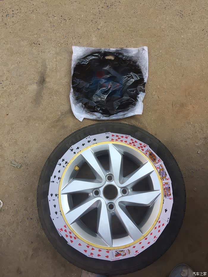

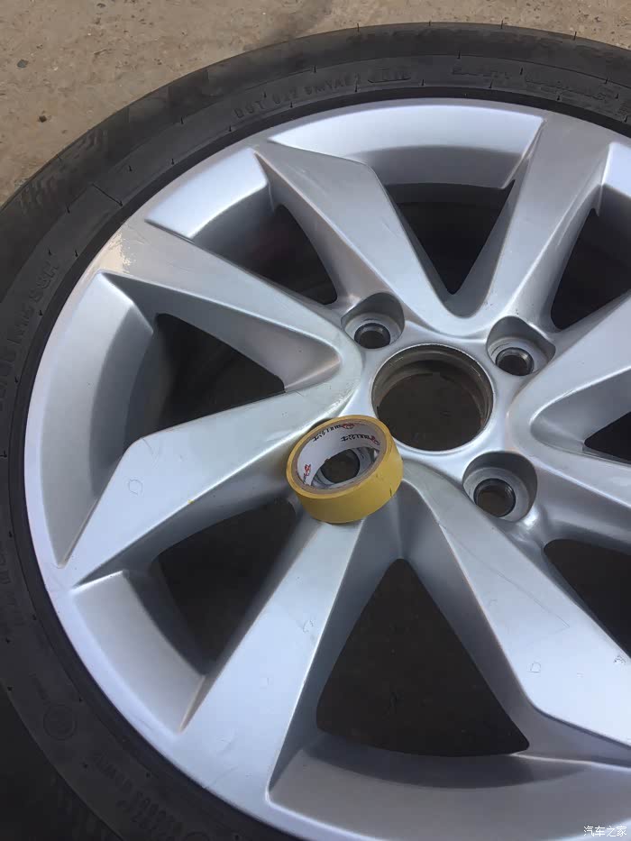

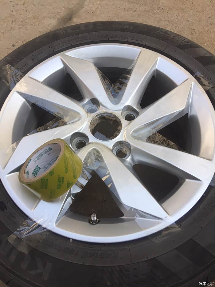

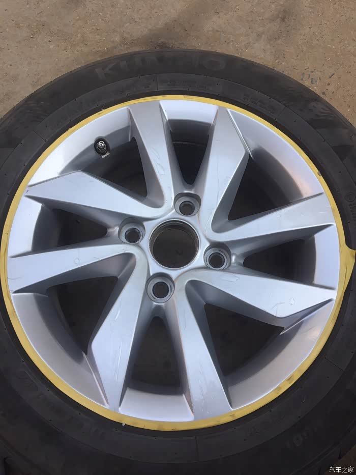

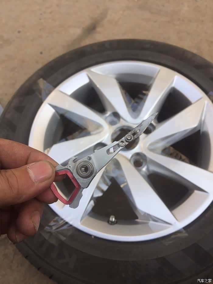

使用胶带密封,
注意看胶带粘贴位置,能省下不少裁剪时间,
自制小刀,有知道刀柄是什么材质的吗?
裁剪完毕!很满意~
,裁剪细节就不多说了,注意安全,一定要细心裁剪,不然效果很差劲

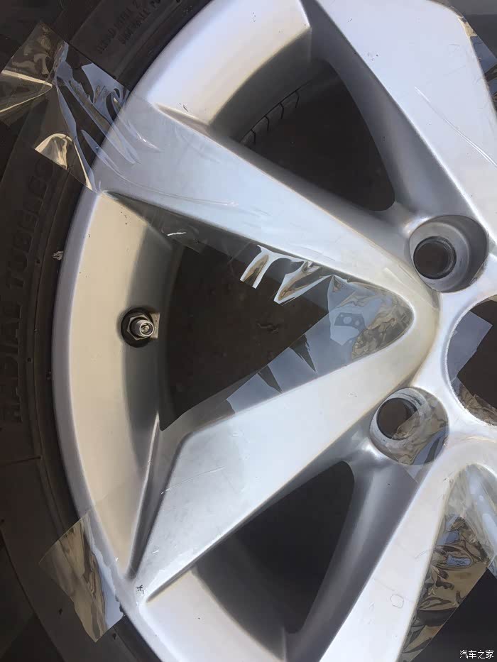

使用绝缘胶带封住圈边部位,绝缘胶带塑形简单快速,
裁剪完成,检查细节处理,准确无误后准备喷漆!

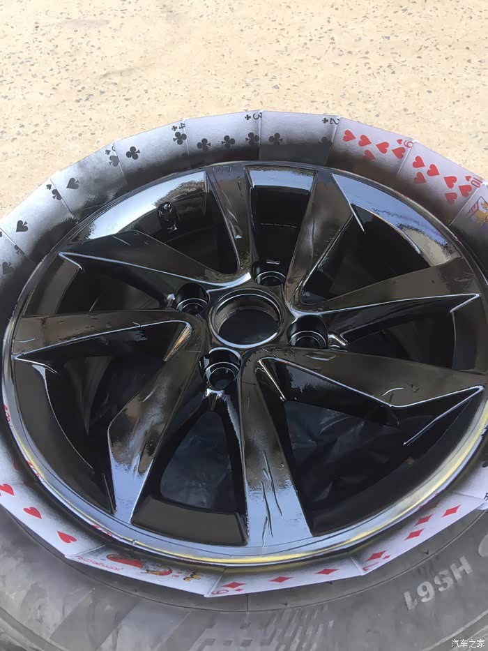

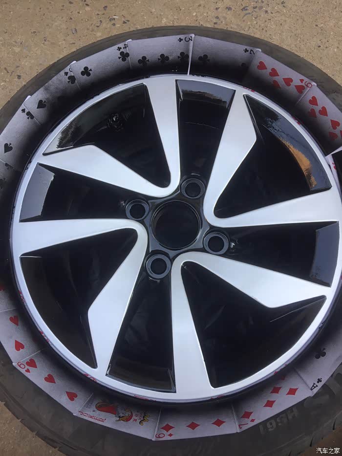

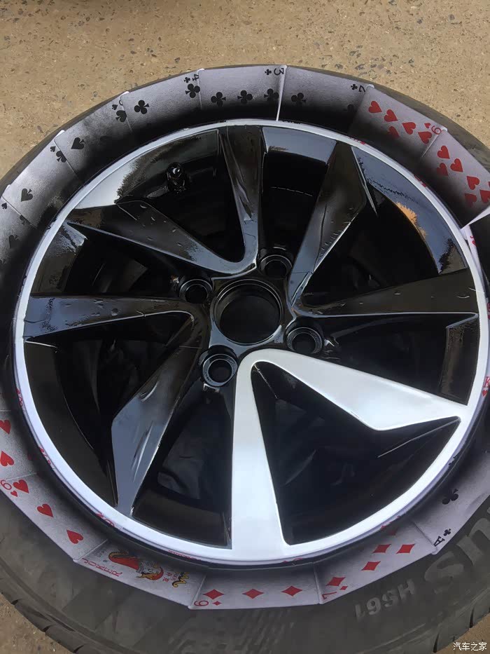

轮圈边缘卡上扑克牌,气门嘴密封好,轮圈下放上垫子,开始喷漆,
使用的黑色喷漆,四个轮圈使用一瓶半,注意喷涂均匀,不可多喷,
喷漆完成,静候10分钟,抽根烟冷静一下
等待十分钟后,开始清理胶带,注意细节,清理干净整洁,
胶带全部清理完毕,看!是不是很好看的样子?

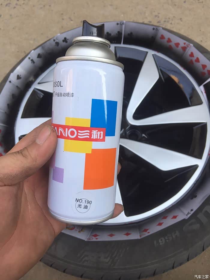

,准备喷光油漆,
,准备喷光油漆,
喷涂光油漆一定要注意不要多喷!不然会把黑色底漆喷掉的,
喷涂完成,静候个十来分钟,再抽根烟压压惊!

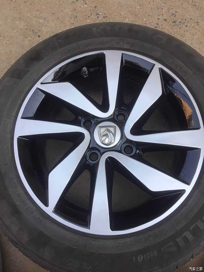

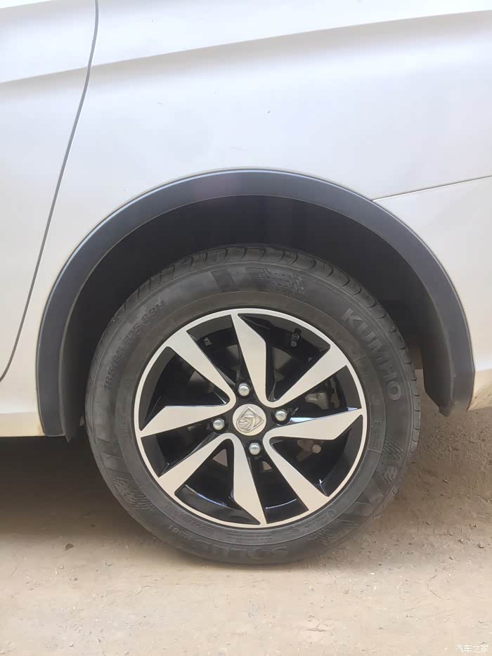

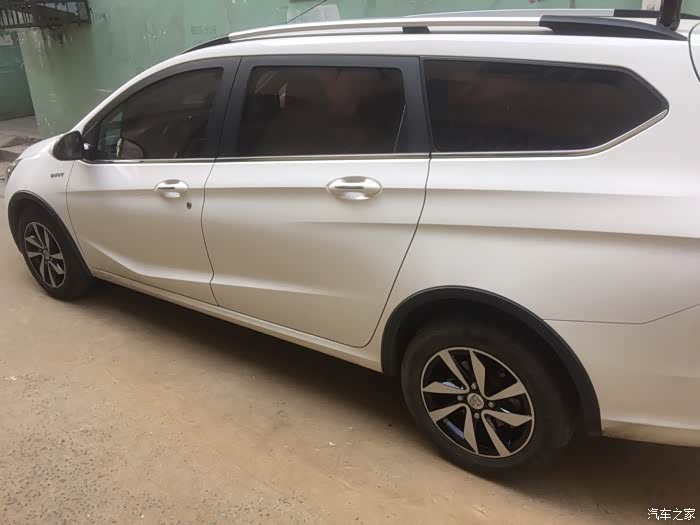

安装上气门嘴和轮圈标,看,做工还不错!!反正我是这么认为,
安装固定!一定要注意安全,
至此完工结束,工时:一个轮圈大概1个半小时,分两天完工,一天两个轮子。
