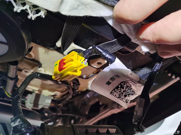

从靠背下面入手,有四处橡筋固定,中间两个是挂在线束卡扣支架上,取下线束卡扣就能取下橡筋。
两边的是和衣服的扣眼一样扣在卡扣上,直接取下。
