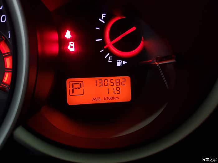

差不多12点的平均瞬时油耗 有时候还14~15,火花塞以前换过 节气门也洗过,碳罐电池阀也没有坏到,唯一的就是需要检查下氧传感器 13W公里的传感器了,找找这个原因

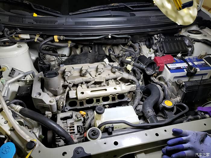

开盖...
拆进气门 拔掉喉管,氧传感器给进气歧管挡住了 导致够不到,顺便全部拆下看看上次用了2万公里的新火花塞燃烧得怎么样了,
拆下节气门,四个螺丝8mm套筒。
节气门下面连接这两根冷却液的水管 热车拆的时候需要注意  拔下插头
拆下进气歧管,10mm套筒
 这样就拿下进气歧管了 顺便检查下密封圈 有没有破损,如果破损需要更换。
灰尘好多
看看气缸积碳多不多

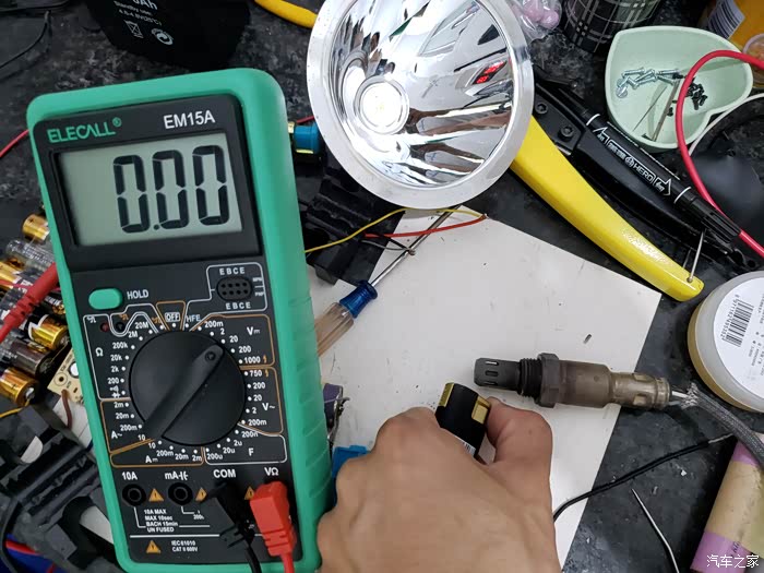

氧传感器的好坏可以通过上面四根线测试的,两根白色线是加热的(加热意思就是冷车的时候加热达到工作温度)现在接上12V电源加热
黑色和灰色线接上万用表 档位打到12V,用火烧下如果上面数字有变化 证明还是正常工作,也可以烟熏下一里面 主要的是检测废气浓度。而发送数据给行车电脑做出正确的喷油量 加入坏了就会出现油耗高的情况。
数字变化的太快了 一时拍不下来,不过寿命应该也差不多了,反应不是很灵敏。先洗一下再看看

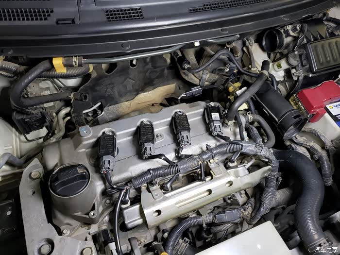

高压线圈内记得上高温点绝缘硅脂。这个还是避免不了。
现在全部安装回去,线圈的固定螺丝10牛米就够
检查密封圈 没有破损就安装回去,如果有条件的年限长了还是换一组新的线圈吧。

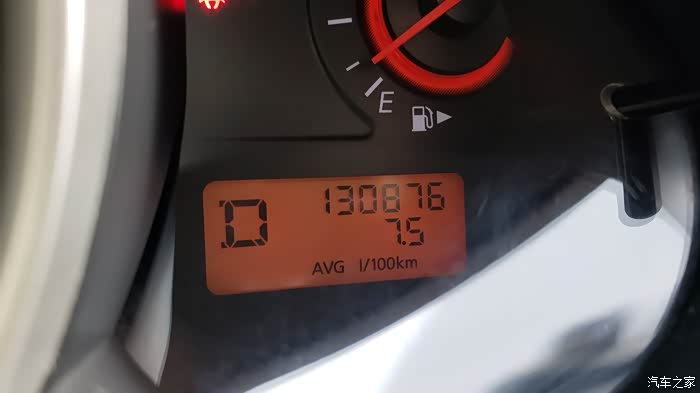

这是跑了几天之后的情况,匀速行驶的平均 瞬时油耗5.0~6.0左右
(氧传感器能检测到正确的废气浓度发送给行车电脑了,所以对喷油量也正确修正了)
这是市区开慢车塞车的瞬时油耗,以前开慢车动不动就是11~14点的平均 瞬时油耗。问题可以说解决了 看看能使用多久,因为毕竟使用了13万公里的氧传感器了 也该到换的时候了。如果能一直用下去甚至永久 那就不用浪费几百块买新的了,毕竟我怀旧 我还是喜欢用原车的东西,除开损耗件胶套球头 摆臂之类的 没办法啦!
