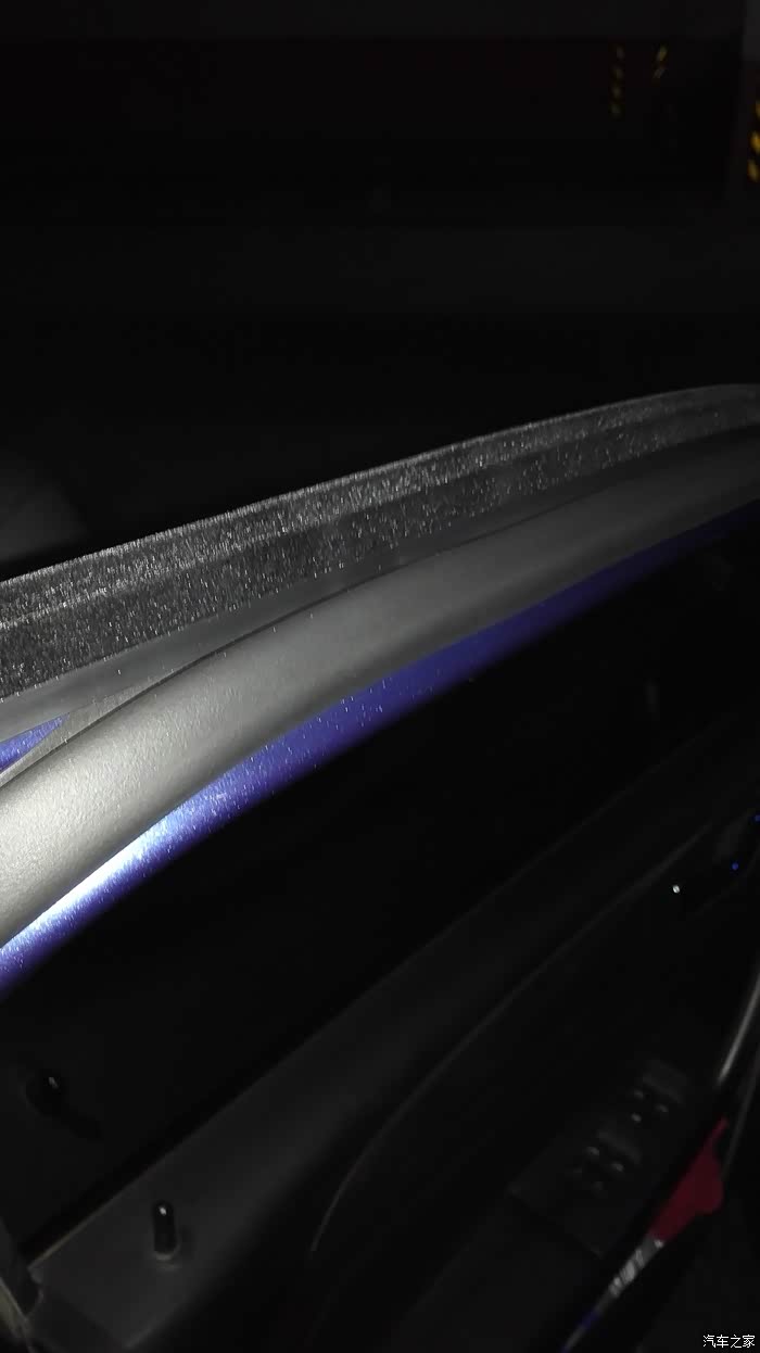

1.四门在低速过不平道路的时候嘎吱响,解决方法,买一瓶胶条保养蜡,39元,对所有橡胶密封条擦一遍,反正没坏处,保养一下很好的,你会发现异响没了,记住量不要太大,具体位置看图

胶条全部涂一遍,包括后备箱
