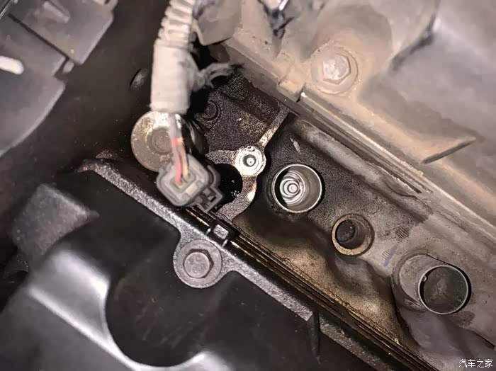

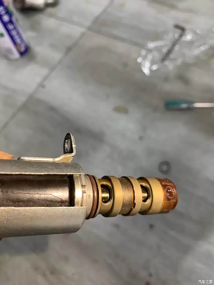

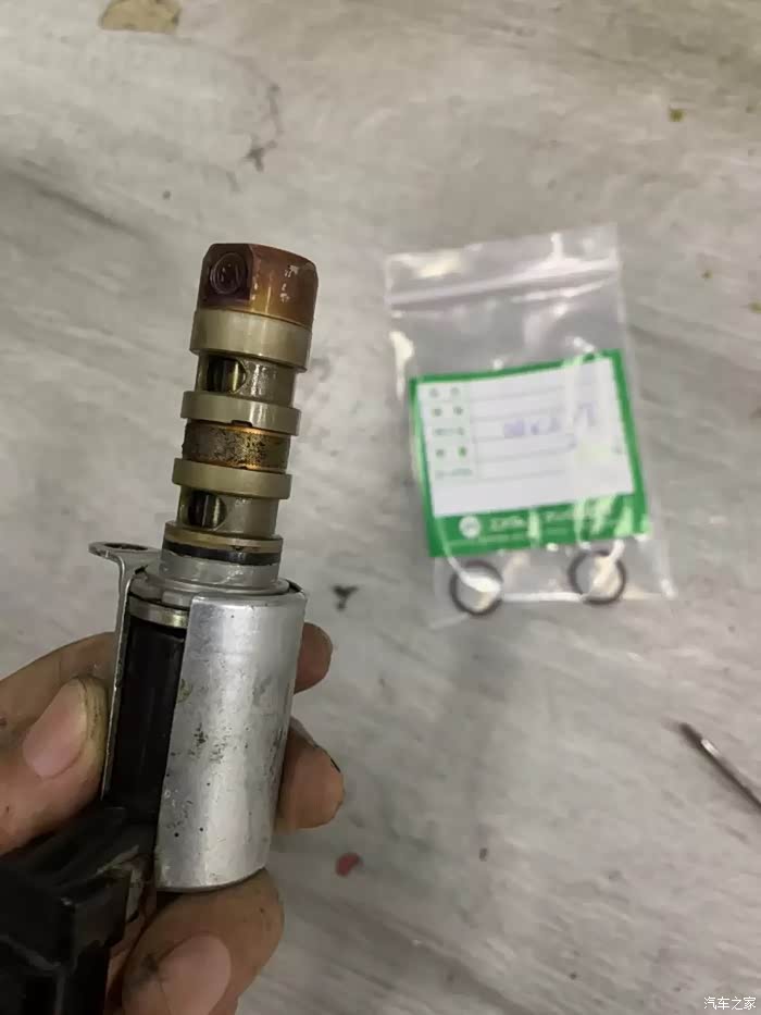

之前每天的第一次凉车打火vvt轮的打齿声必响,持续一两秒钟那样,上次换了传感器密封圈之后凉车打火时vvt轮的打齿声缩短了,换密封圈的时候把滤网也清洗了,最近几次凉车打火突然就不响了,停了两天 今天凉车打火也没有响,好惊喜啊,没事折腾一下还是有好处的

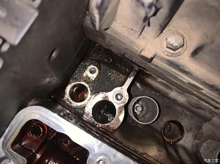

把滤网取下来只是简单的清洗一下
还没观察这个裂缝渗不渗油

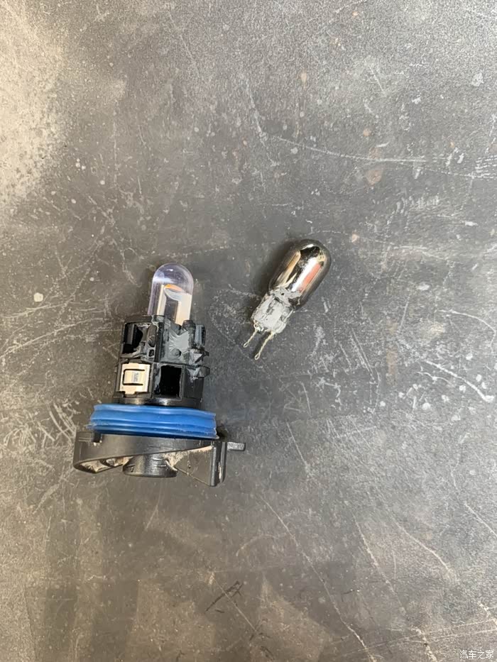

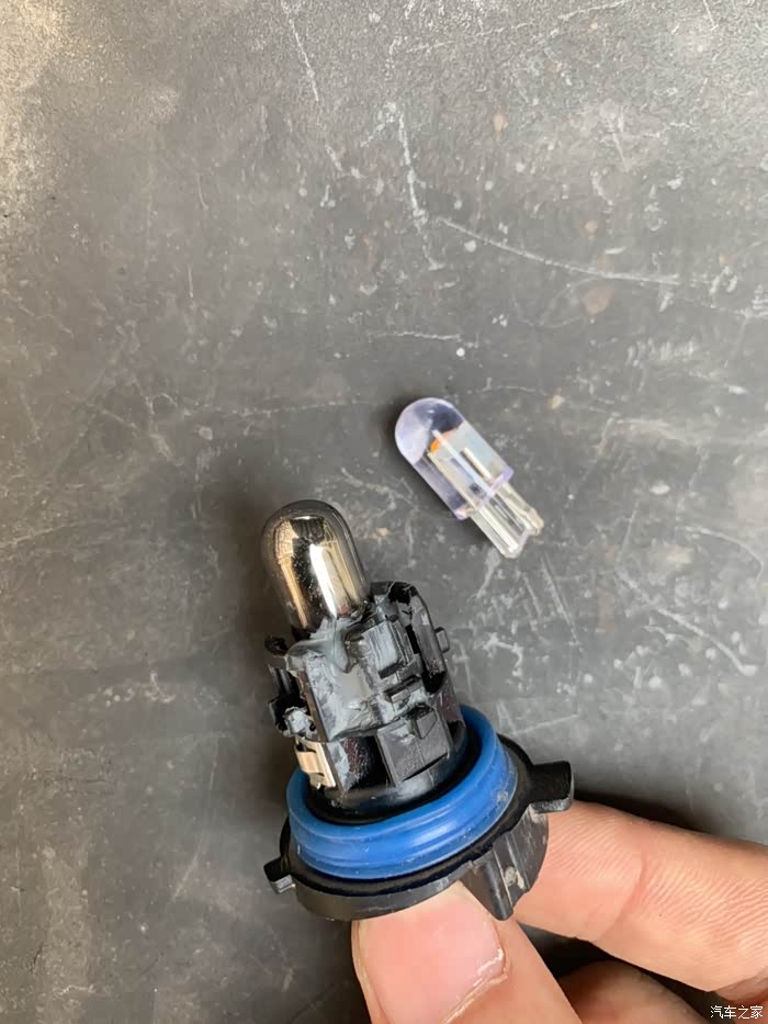

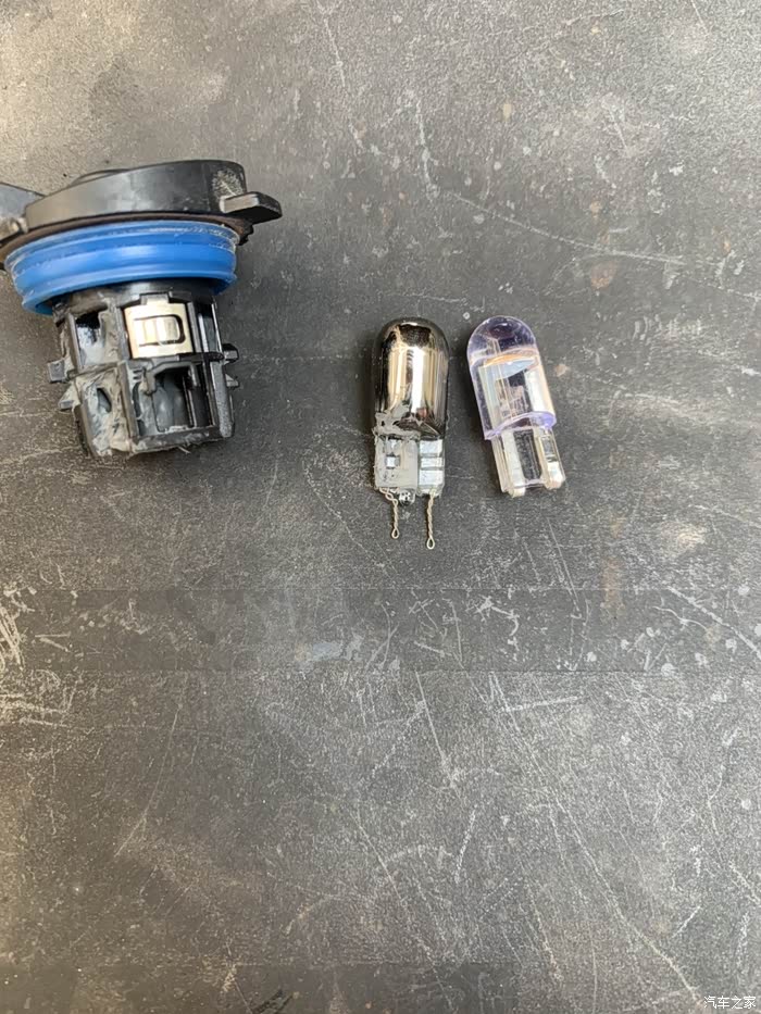

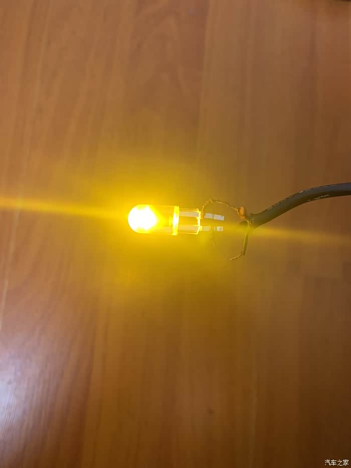

日行灯上次装的T10卤素灯开了有半个多月就烧黑了一个 亮度降低了,刚好看到坛友买的T10型号led灯泡我也买了几个试试看耐不耐用
分正负极,在屋里接个电源通电了一晚上将近12个小时灯泡温度不高也没有光衰,感觉应该耐用,就是亮度差了些
红线是正极,装车上不亮了取下来转个面再装

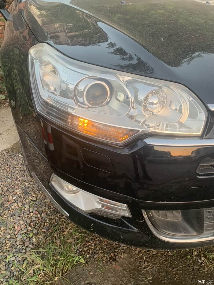

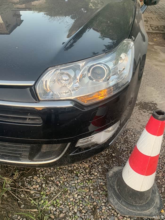

上车效果,在太阳光下效果不明显,阴天或者太阳下山后看着效果还是不错的
不拆杠,不拆灯,手伸到灯下找到日行灯底座位置利用工具逆时针旋转一下用手捏着底座中间晃动就能揪出来了
