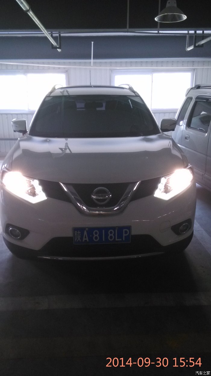

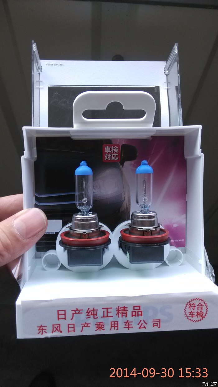

很久以前就有改灯的念头,坛子里很多车友的改灯方案悉数拜读过,最终决定更换近光灯泡的方案,在此感谢那些热心的车友们!

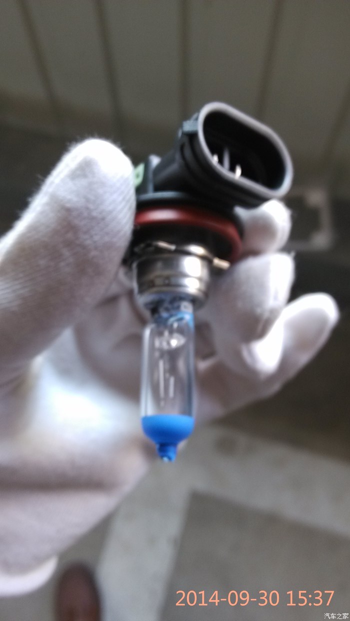

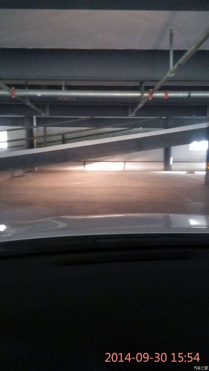

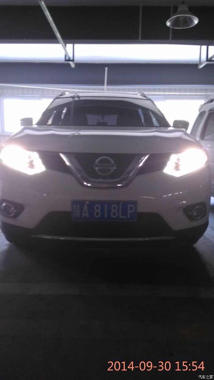

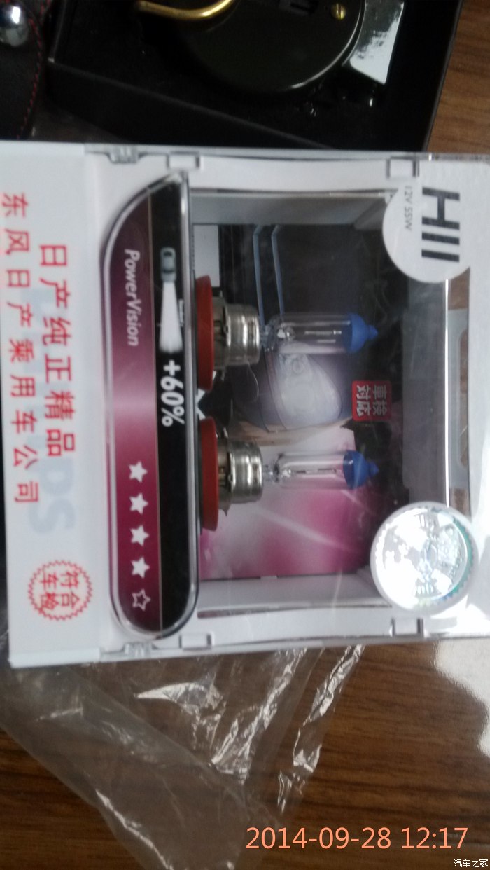

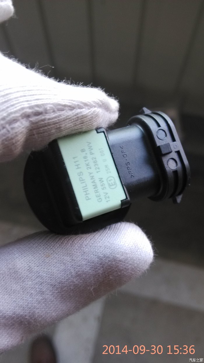

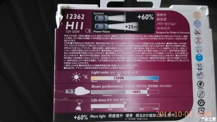

我选择的是原厂飞利浦近光灯泡,价格229元,是在x宝一个专卖日产原厂配件的店买的。 安装过程很简单,动手能力强的5分钟即可搞定。打开隐机盖,最外侧的灯座就是近光,逆时针方向旋转卸下灯座,慢慢抽出灯泡,一只手按住灯座底部,使卡口张开,另一只手小心拔出灯泡总成,拆卸过程就完成了。接下来,戴手套将新灯总成插入灯座,注意卡口是否卡好,将灯泡慢慢送入灯碗,灯座与灯碗对口,稍用力顺时针旋转上紧,全部过程结束( 说明一点,灯座拆装的顺逆旋转是相对的,大家不妨自己试试,不用使太大劲的)。换灯后还没有经过夜试,夜晚效果还有待进一步验证。
