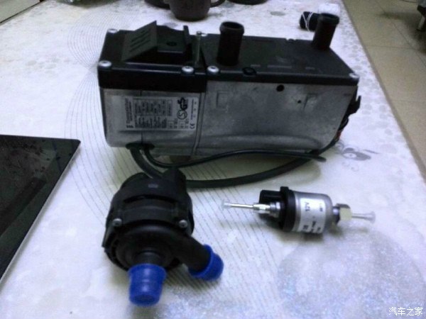

新疆的冬天还是比较冷的,在-10度以下,早晨进入自己的爱车里就像冰窖一样,为了改善这种状况,经过网上搜集资料和实地察看别的车辆,决定安装驻车加热器
        安装这个东东首先要弄清它的原理和特点,经过了解我找到了德国一家公司驻疆代表许先生,他介绍驻车加热器的工作原理是:

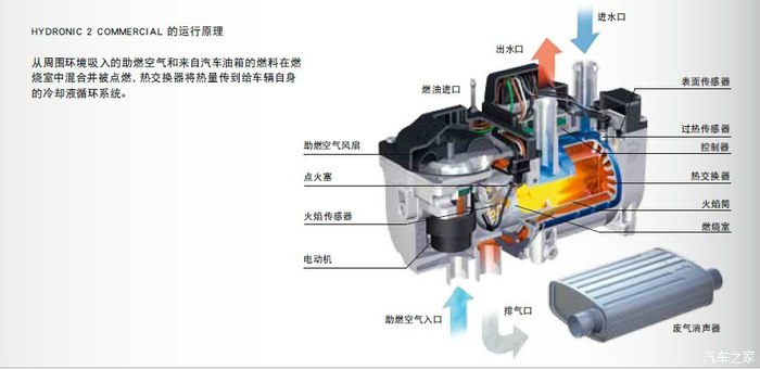

       启动预热系统,计量泵将燃料从油箱输送至预热系统;
       预热系统中的加热塞点火,同时将环境空气吸入预热系统;
       燃料经过加热塞进行雾化,在达到燃烧所需要的温度时油气混合物被点燃
       热水此时由热交换器流到发动机,将发动机预热。热的冷却液返回到预热系统,重新开始循环。
      加热器是一个从原理上很容易解释的产品。利用汽车自身的燃油,埃贝赫的水暖或气暖加热系统,通过燃烧(类似单缸发动机)产生热量,预热发动机和驾驶舱,甚至货仓。
         它的优势是既可以预热车厢内部,又可以预热发动机。一般情况下,水暖加热器会安装在发动机仓内,并和冷却水系统连接在一起。加热器通过加热冷却水来预热发动机,帮助发动机解决冷启动的问题,并对发动机起到保护和保养作用。许先生说,冷启动对发动机的磨损相当于车辆行驶70公里。而水暖加热器则避免冷启动对汽车造成的损害,延长了发动机的使用寿命,同时车辆发动时可以降低约60%的废气排放量,更可以节油达20%。当冷却水温暖后,车辆自身的热交换器可吸收加热器所产生的热能,以暖风的形式通过已有风道精确地分布到车厢内部,这样也可以对驾驶室加热。另外它的使用也非常人性化,只需一个可以对加热起始时间预设定的定时器,或者一个电话遥控器,便可以依据司机的需求而随心设定,非常简便。
         据介绍驻车加热器一般12分钟就可以将小水箱温度加热到60度,耗油量官方数据是0.6升/小时,12分钟的加热耗不了多少油,却可以解决冬天车内温度低,启动磨损大的问题,经过对比我决定安装这家创立于1865的埃贝赫驻车加热器,毕竟这款机器是原装奥迪A4、Q5、Q7的原配加热器。
