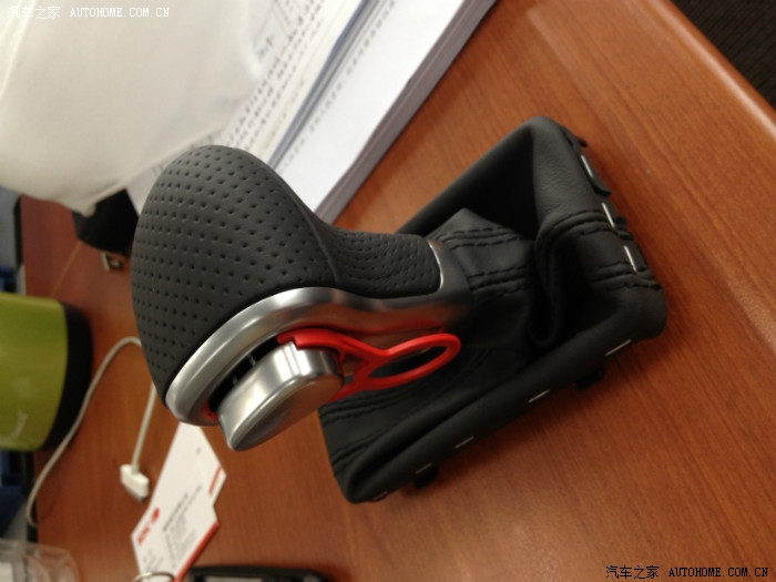

1、某宝上淘来的S7真皮打孔档把,有需要的童鞋可以自己去搜一下,价钱都差不多。安装之前千万不要移去那个红色的小卡子,否则会比较麻烦,不过好在那东西还算解释,只要小心一点应该不是难事儿。

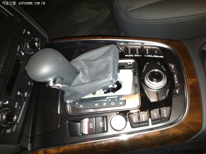

2、拆掉原车车档把,根据那个S7的档把很容易判断出原车档把的卡子在什么位置,一共四个,左右各两个,我个人认为从右面下手比较容易,拆掉两个就能轻松拿下来了,这一步不难,主要是工具的选择,我在某宝上买的专拆车上面板的工具,15块。但事后我认为这个工具并不是必须品,用其他东西也能代替,感兴趣的童鞋可以去搜一下,关键词: 面板 拆 工具。拆的时候动作要轻,不用使力就能取下,小心不要划伤金属面板。底框拆下来后,会看到原车档把头和里面的金属档杆连接处是一个小金属卡子,因为光线实在不好,而且角度太过古怪,我就没拍照。这个取下也不难,我用了钳子和改锥,因为S7档把上不再需要这个金属卡子了,所以这个卡子可以破坏性拆除,还是那句话,小心不要划伤车车的金属面板,另外,卡子上有金属小刺,注意不要划伤手!!拆掉卡子之后稍稍用力一拔,随着那个金属按钮瞬间缩回,原厂档把就拆下来了!
3、这就是拆下来的大肉丸子,在我手里刚刚使用了不到1个小时,绝对全新,我该怎么处理你呢?把你扔回到肉丸子锅里吗?

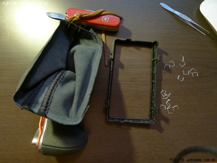

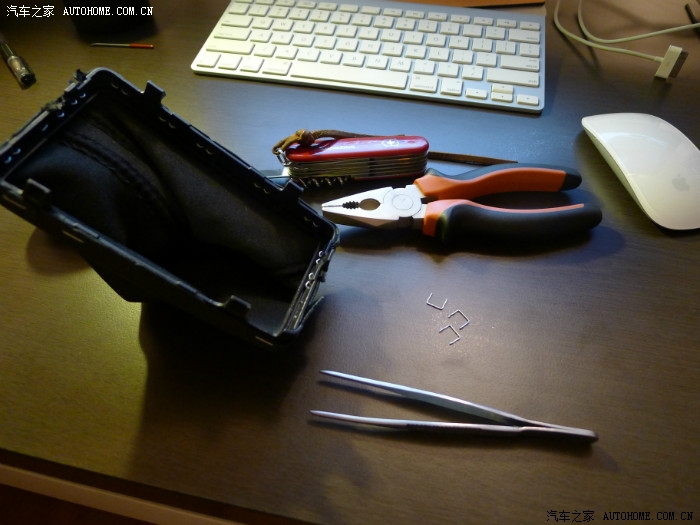

4、接下来就是考验大家耐心的一步了!因为S7档把的框架和Q5原厂框架不一样,所以我们要把S7和Q5的防尘套+档把分别从框架上拆下来,再把S7的防尘套+档把按到Q5的框架上。看看我用到什么工具了,签字+镊子+瑞士军刀的小刀,其实拆起来很简单,只要有耐心就好。还有就是要小心:1、不要划伤手;2、钉子最好不要破坏性拆除,因为一会儿还要用到,但也不绝对,一会儿会说到。
5、这就是拆好的框架了,大家可以看到框架的两边分别有两个卡子,拆原车框架的时候可以对应这几个卡子的位置下手。我拆的很仔细,所有钉子都能继续使用,后来换原车框架也是用的这些钉子。但其实我后来又想到一个可能更为简单的方法,大家可以做参考。
6、安装框架的过程没有拍照,因为比较简单,我来说一下吧:我是用原来的钉子把S7的档把钉到原车框架上的,钉的时候用很细的锥子(我用的是LP的解剖针),把原车框架上的钉子洞稍微捅大一点,按起来会更方便,这也是考验耐心的活儿,不难,我大概用了二十几分钟吧。不过后来我又想到一个可能更简单的办法,就是干脆用针线把档把防尘套缝到框架上,反正洞眼是现成的,而且装车之后完全固定且看不到,只要能在安装之前起到固定作用就行!这个我没有实践,提出来供大家参考!如果已经安过的童鞋还有更好的办法欢迎跟帖说明!!

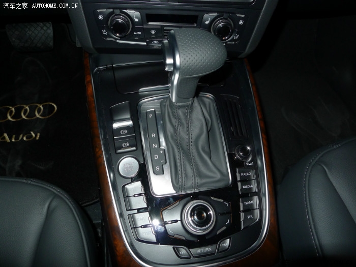

7、都弄好之后就可以装车了,因为S7的档把和车上金属杆接口处是个圆环,把档对准方向用力按下去直到按不动为止后只要轻轻转动圆环45度,档把就被牢牢固定住了,这个时候才能把那个红色卡子拔出,拔出后可以试试按钮能否按动。如果没问题,恭喜你,你马上就要成功了!最后一步就是把框架固定回原车,不要心急,整理好下面的边缘,如果塞进去之后皮子边露出来就不好看了。我是先安好左边两个卡子,然后慢慢向下按右边,听到“嗒嗒”两声轻响,就大功告成了!!然后打火,实验一下新档把。手感一级棒!!最重要的是模样和这一堆按钮完美匹配!!哈哈哈哈
