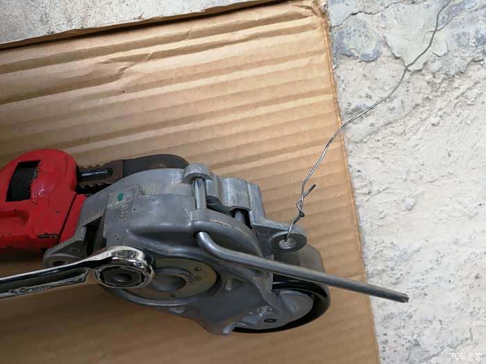

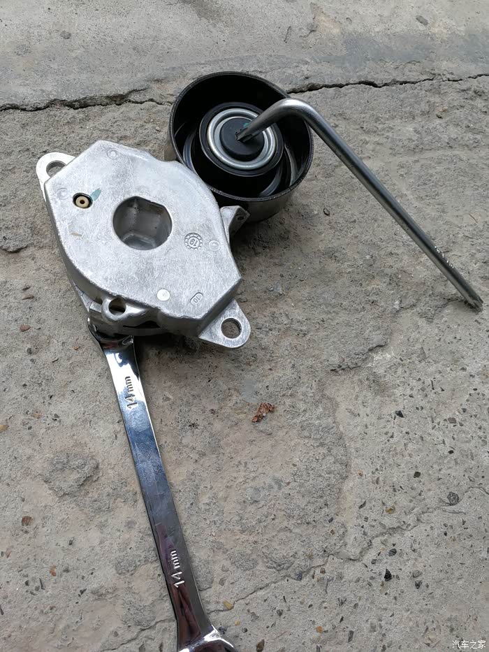

拆下的压带轮,拆的办法是压带轮在车上时用14号的梅花扳手套上压带轮外壳六角脚往后推,旋转抬起压带轮,两固定孔对位时插入铁棍卡住,我用L扳手比较好顺手。然后拧下两固定螺丝,注意螺丝将要拧脱时这磁铁拾取器就要用上,避免螺丝乱掉。
这么拆轴承固定螺丝,本次涉及的3颗螺丝都是正牙,反时针拧松,顺时针拧紧。

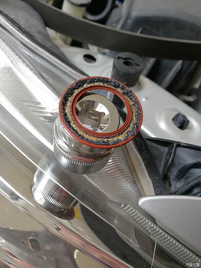

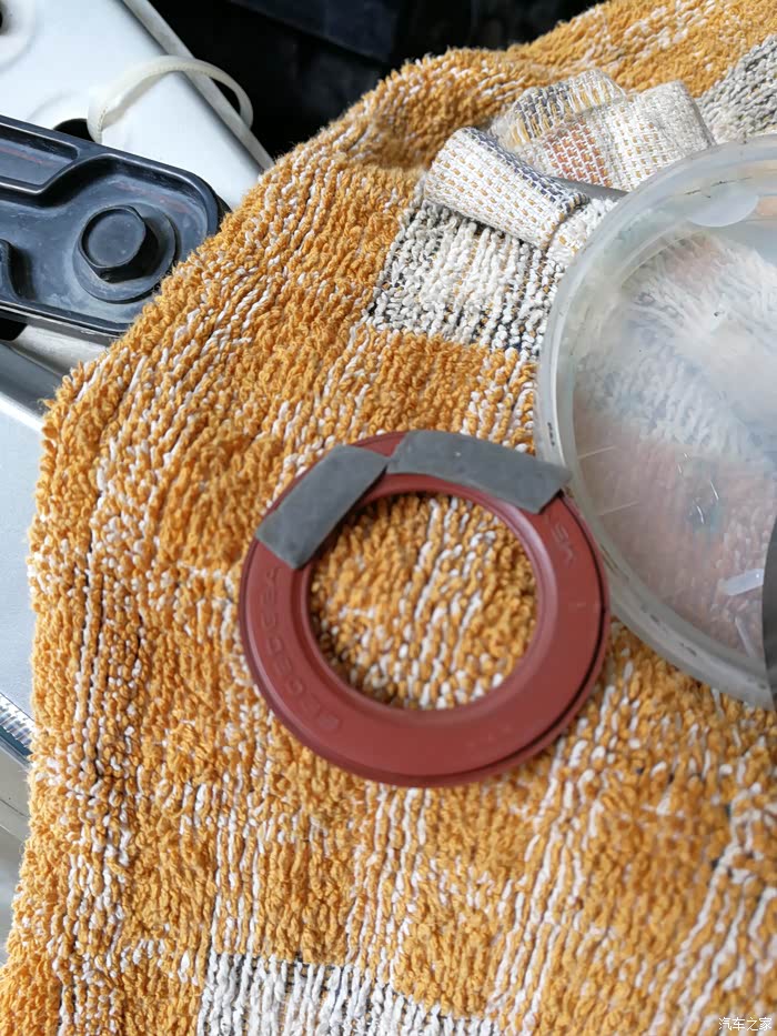

拆轴承防尘盖不要用东西撬,避免损坏,粘两片3M胶一拔就下来了。

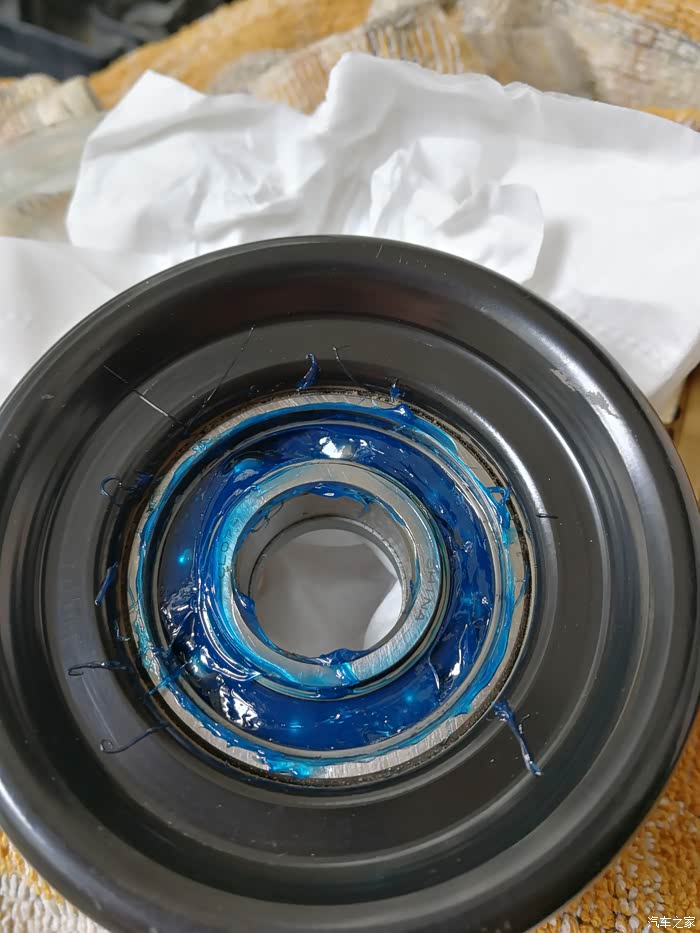

拆下防尘盖后的轴承润滑脂原来加的太少,几乎干了,蓝色的是我加的美孚高温润滑脂。
盖回防尘盖注唇口要压回、压平。原来开始拆时我想用刀尖撬,留一点刀痕,后来灵机一动,用双面胶粘,这样太容易拆盖子了。

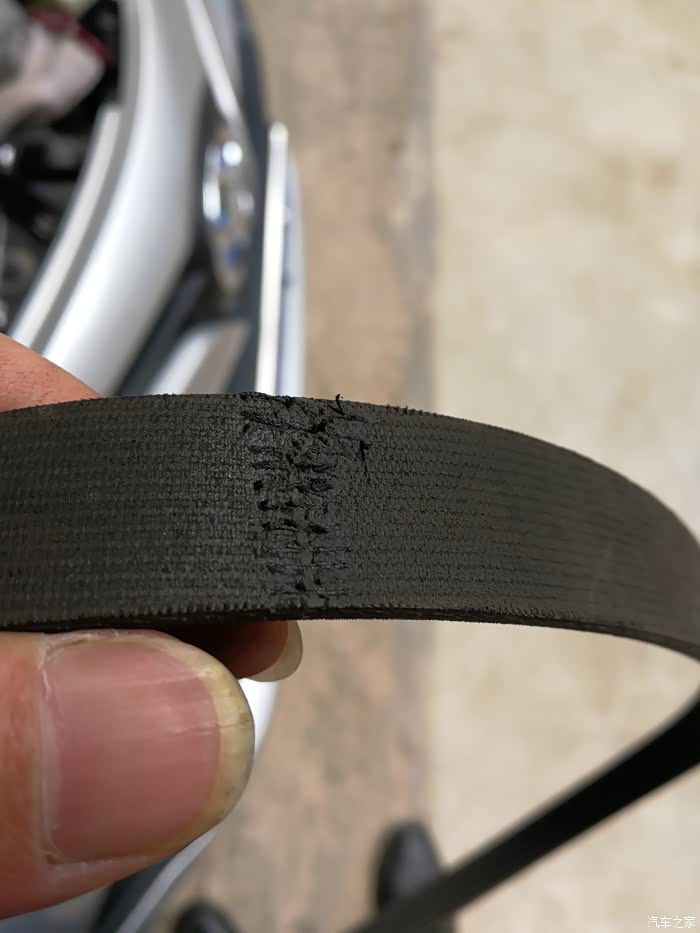

旧皮带没标志了怎么判断方向?就像一圈胶带,搭头帘子线能从左撕向右那么运转箭头就是从左向右通过压带轮。
