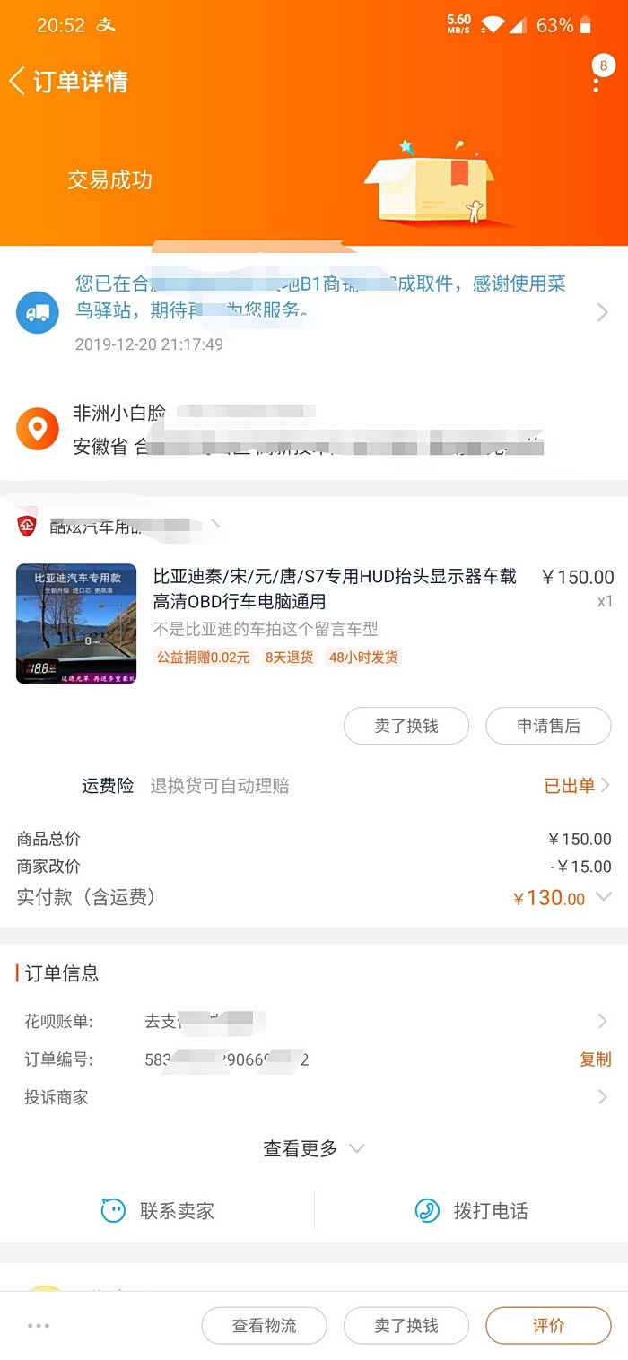

下单购买,测试

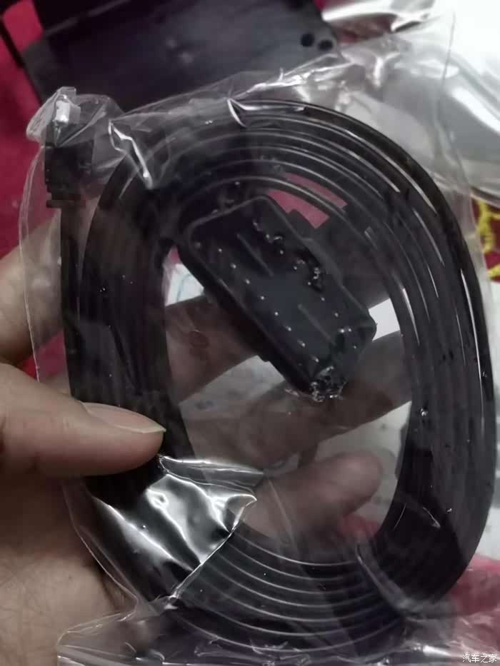

连接线, 另一头是插在OBD插口上,用来取信号和供电。

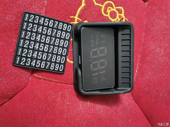

给了个遮光支架,还带记录手机号码功能。。
还给了另一种塑料的遮光板

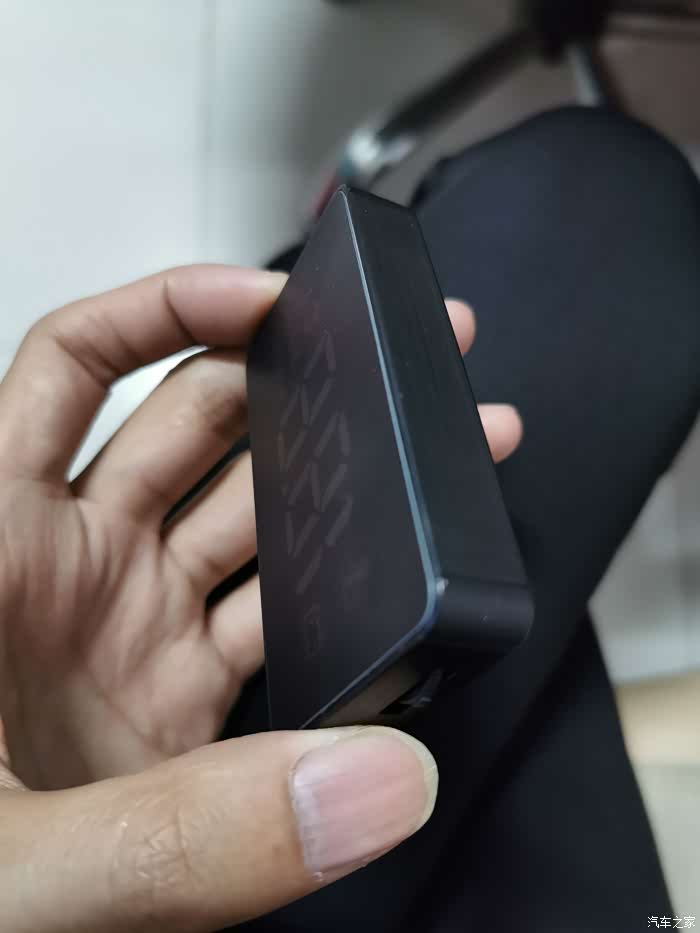

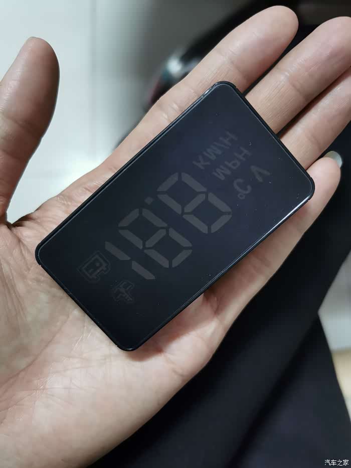

体积挺小的,
厚度1cm左右
体积挺小的,

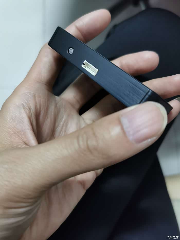

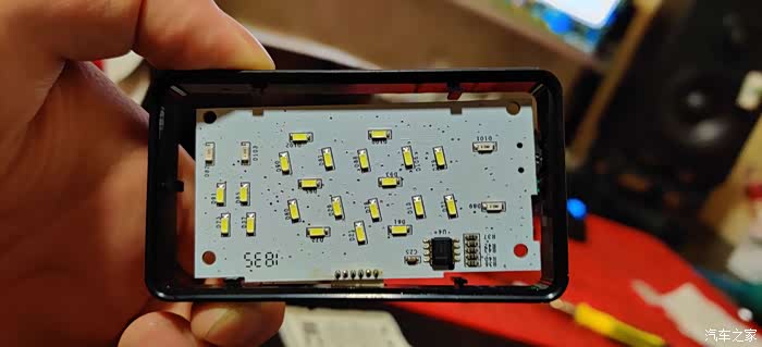

白色长条状的是接口, 左边那个圆圆的是光敏电阻,用于自动感应光线,从而自动调整亮度
接上电试下
接上电试下

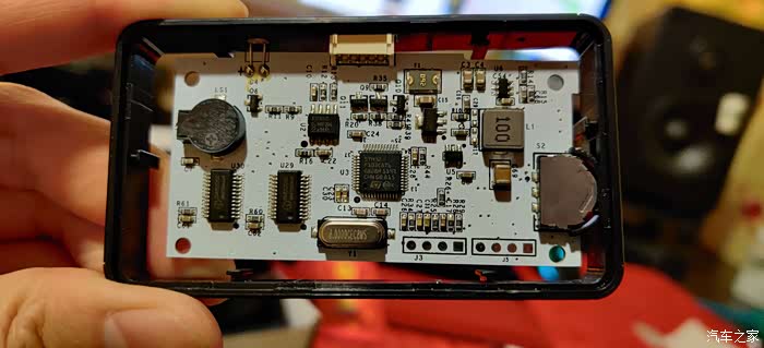

不拆开怎知庐山真面目? 哈哈, 表面是贴片的发光LED
做工挺好的 99%贴片元件,确实用的stm32的方案 ,合金电感,自恢复保险丝,用料不错,果然大厂风范

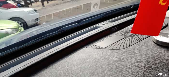

2.设计安装位置
下一步开始找位置安装了,直接摆在中控上 有点不美观,毕竟一坨塑料,违和感太强,楼主是强迫症,不行,得想办法;
上周六跟老孟一起去了朋友音响改装店串门,跟老孟探讨了这个问题, 老孟不愧是老孟,点子就是多, 出了个“馊主意” 在中控的中置喇叭罩上掏个洞,把HUD嵌进去,尺寸正合适, 卧槽,这个好! 对于强迫症的我简直是完美方案 ,原厂效果!

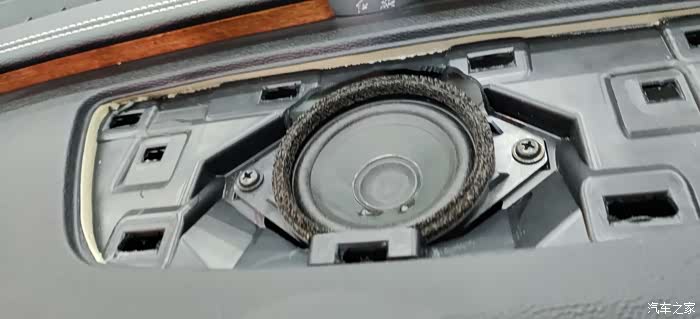

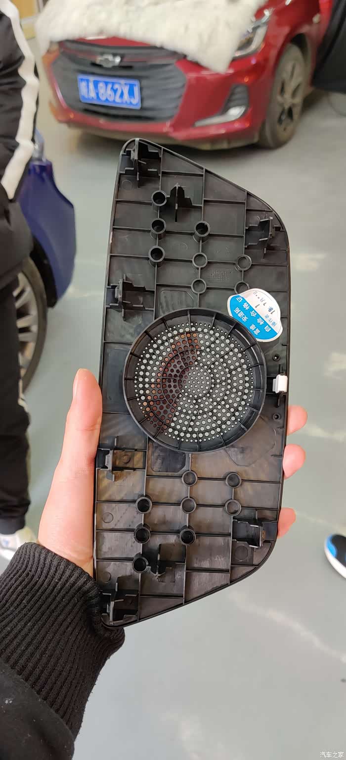

中控的喇叭罩拆掉了

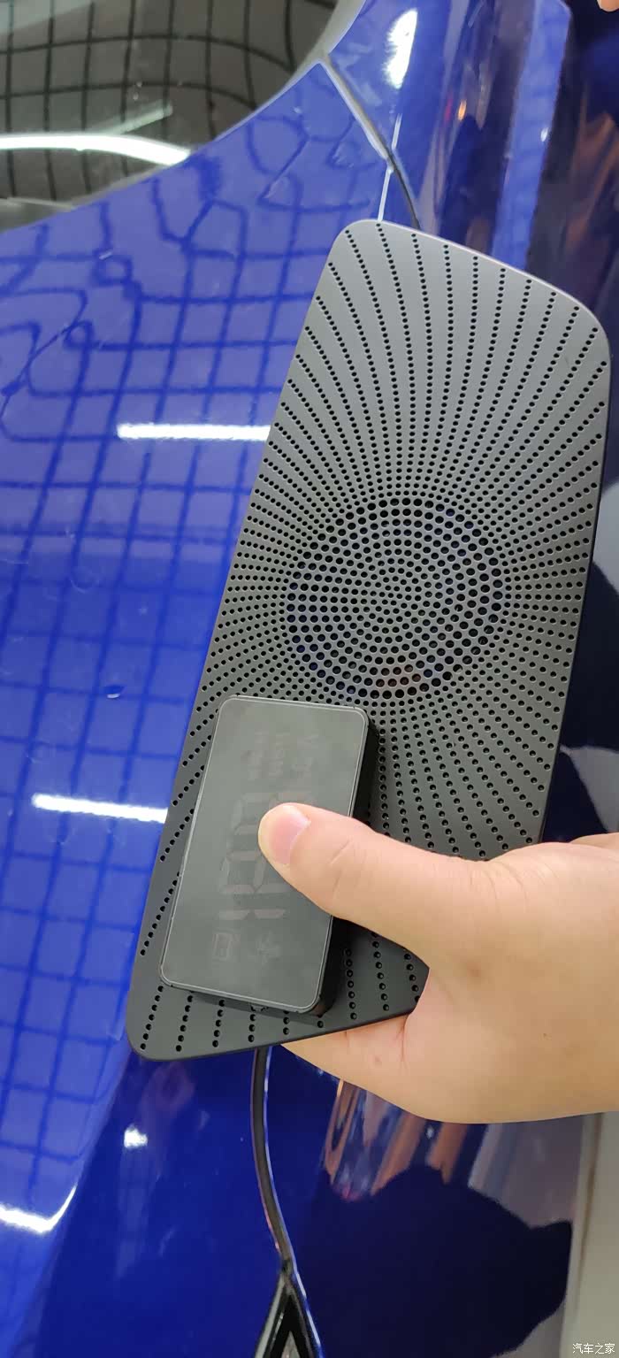

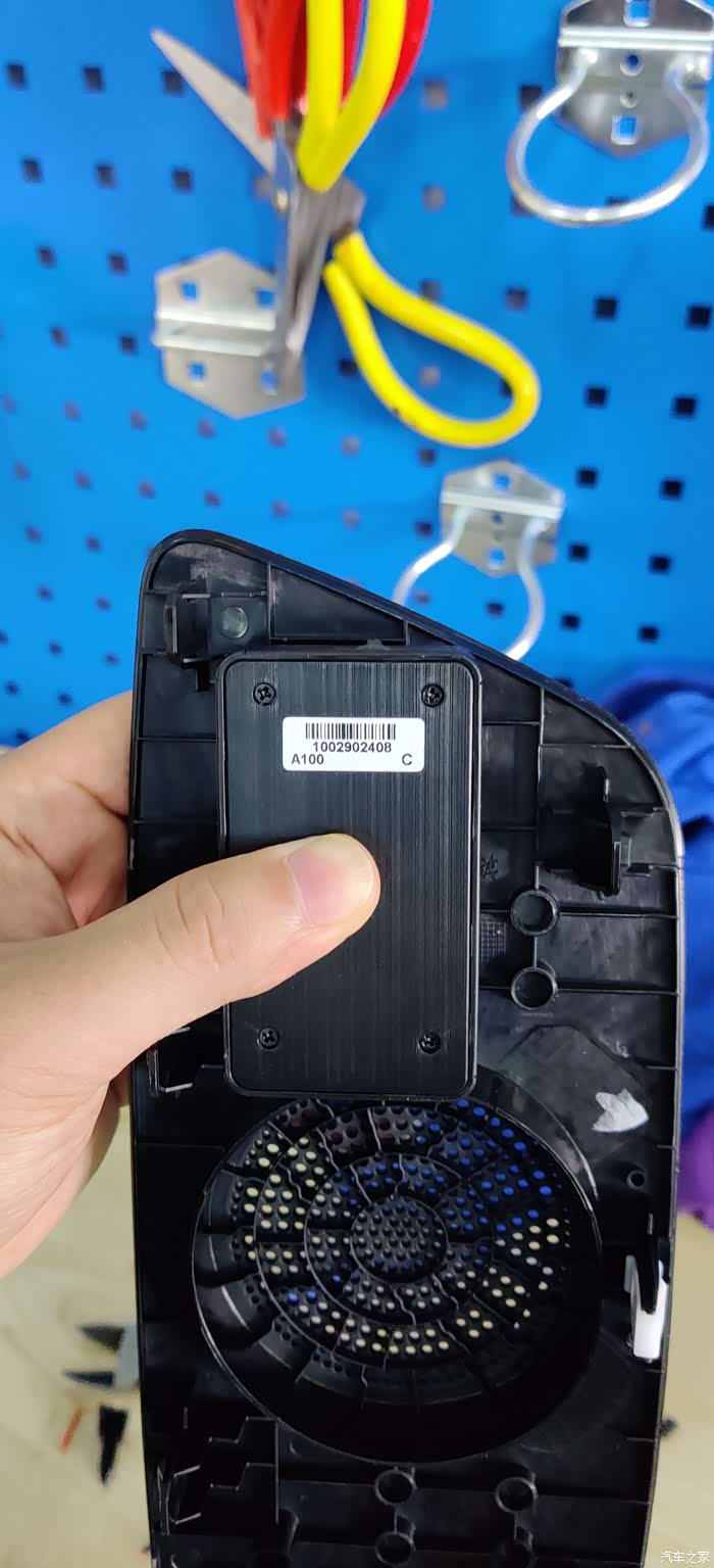

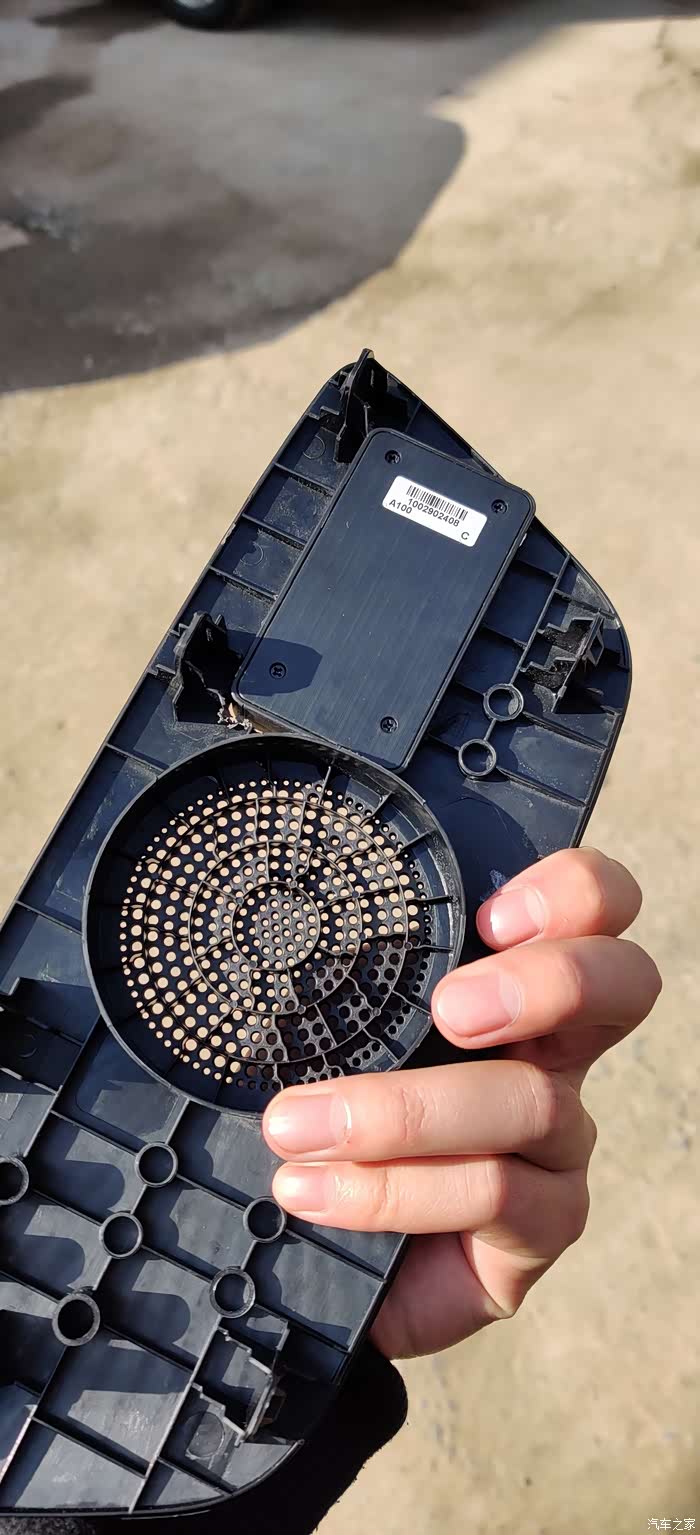

反复比对,确定切割位置

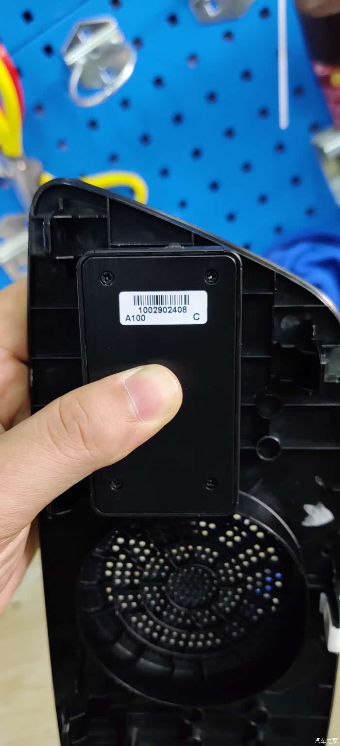

喇叭罩背面, 要在下面开个洞,把HUD镶嵌进去
反复比对位置, HUD大小正合适。
反复比对位置, HUD大小正合适。

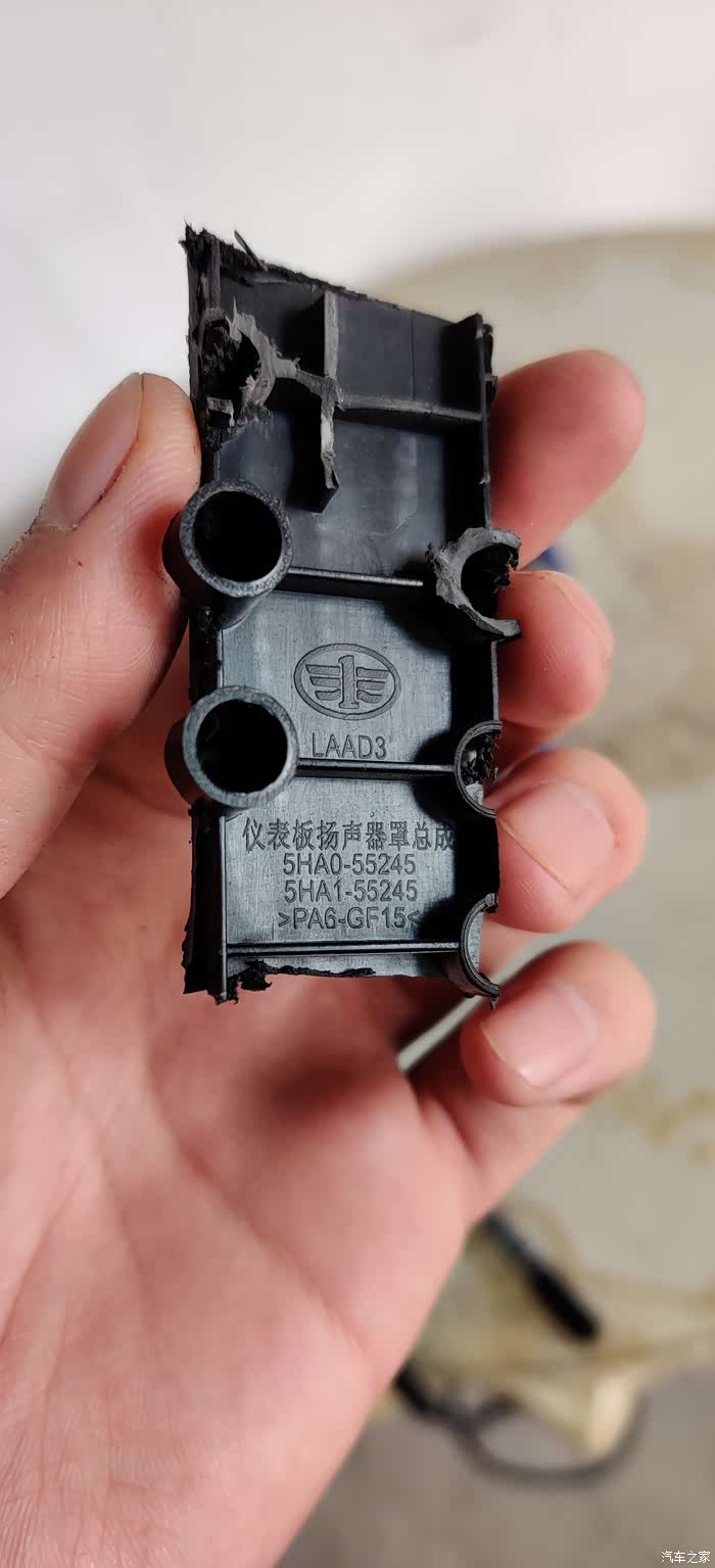

中间还发现个意外: 喇叭的罩子凹进去了。。。我保证这绝对不是我手欠碰的! 之前又没有拆过,那只有一个原因了: 出厂装配的时候碰凹了,或者这本来就是个次品。。。红旗你的品控要提升啊!
离近拍一张

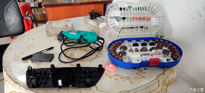

专业工具拿出来, 电磨
切割掉一块塑料
废了九牛二虎之力,用了电磨、锉刀、锯子,终于开了个大小合适的洞,把HUD嵌进去

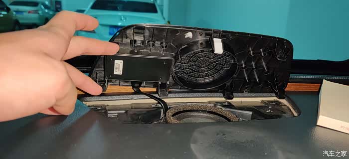

HUD的位置是固定好了, 最重要的一点就是需要用线连到方向盘下面的OBD接口;

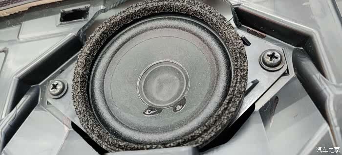

打算从中置喇叭把线穿到方向盘下面
打算从中置喇叭把线穿到方向盘下面
喇叭拆掉,露出缝隙,方便穿线
从喇叭口往下照

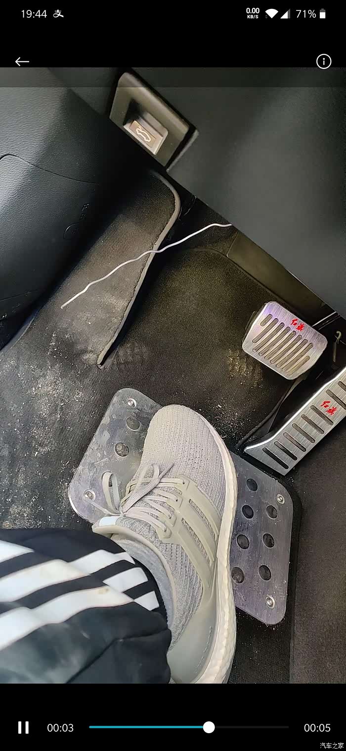

找了根硬铁丝, 慢慢往下捅 ,注意不要太用力, 否则大力出奇迹
很顺利,直接穿到下面了, 把头从下面伸进去往上看 ,都能直接看到上面的光亮。
用铁丝绑着HUD的数据线,慢慢拽上来。
插好线, 合体

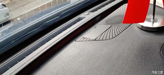

安装完成
换个角度拍
换个角度拍

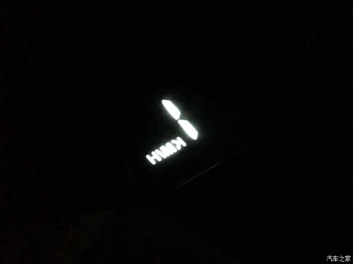

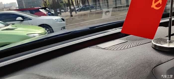

效果图, 不好意思, 没对好焦,看起来好模糊,但实际比这个清晰。。。 找个其他车型的效果图看看
看下效果
看下效果

这个HUD确实亮度挺高,白天也能看的清楚,而且特意跟仪表车速对比,车速显示也比较准,还可以自己调整 误差,不过还是手残了:在盖板开槽的时候,一不小心手抖,槽开的大了点,导致有空隙, 打算跟4S再买个盖板,重新切割一次;
本次加装HUD很成功,效果不错,看时速的时候再也不用低头看仪表盘了,完美解决了后装HUD带来的美观问题同时也很实用,可以说达到了“原厂”效果
