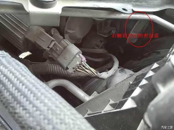

更换右侧(以驾驶盘方向)近光灯的方法:1、打开引擎盖,参考图片,里面的就是近光灯的密封盖;
2、慢慢逆时针旋转密封盖,将密封盖打开,可以看到内部的灯泡和弹簧;(安装时顺时针旋转即可)

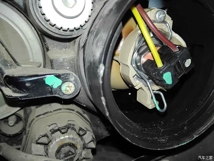

3、按照电线的平行方向,上下晃动,拔掉插头;(注意:要记住灯脚的位置!)

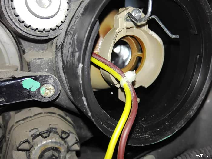

4、按下面的弹簧,然后向右侧推动,退出塑料卡槽;5、拔出近光灯泡;
6、到此为止,拆卸工作已告一段落!7、开始更换新近光灯;把新的H7灯泡用纸巾擦拭干净插进去;(注意:有3个定位点,慢慢旋转近光灯,找到原位置;)8、固定弹簧;(方法与前面的拆卸方法相反,把弹簧卡在定位槽里即可)9、按原方向插上电源插头,打开近光灯检查;10、灯光正常后,盖上密封盖;11、近光灯的更换完成!
