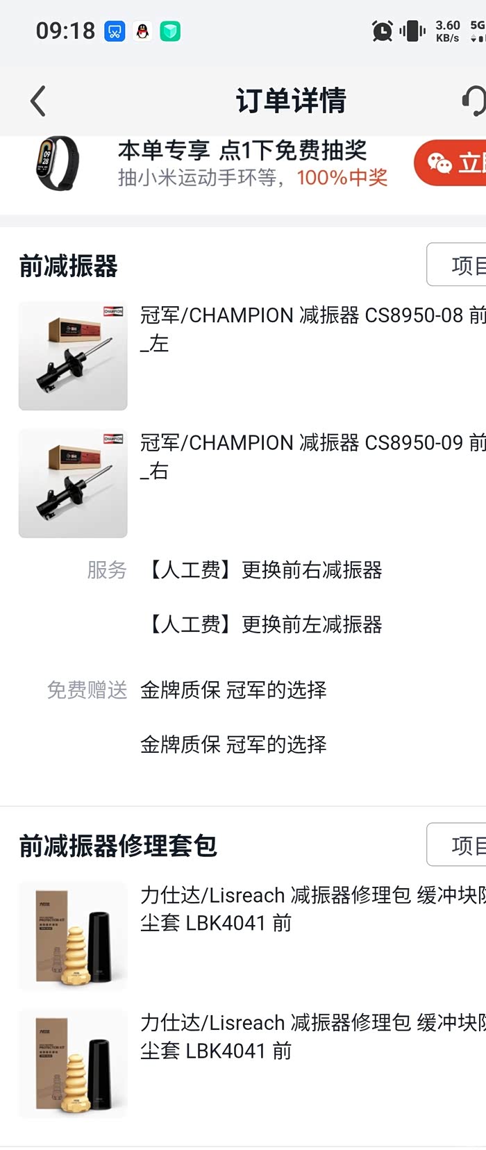

又比了一圈,还是某虎的套餐划算点(减震品牌 冠军,包工包料,总价700不到,有优惠),昨天,施工完毕
