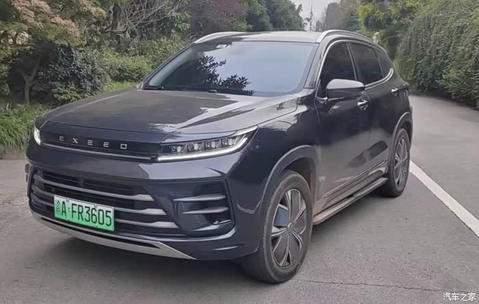

露车牌才能显得更真实

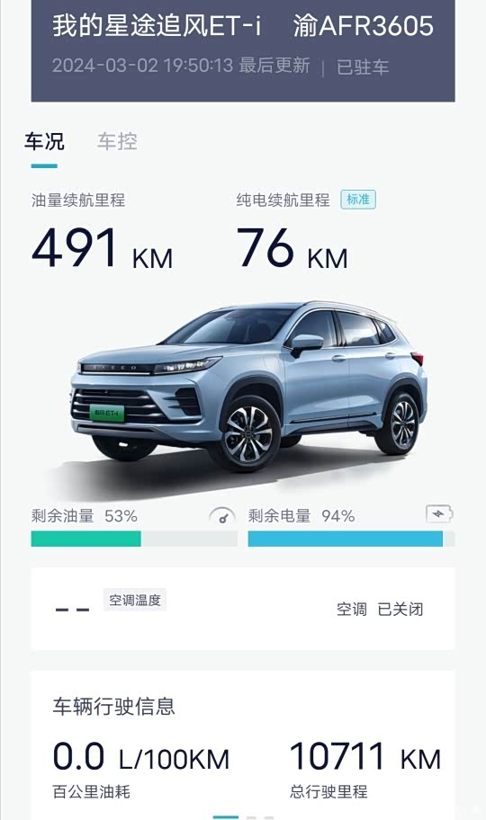

三个多月一万公里出头, 纯电跑得越多越划算

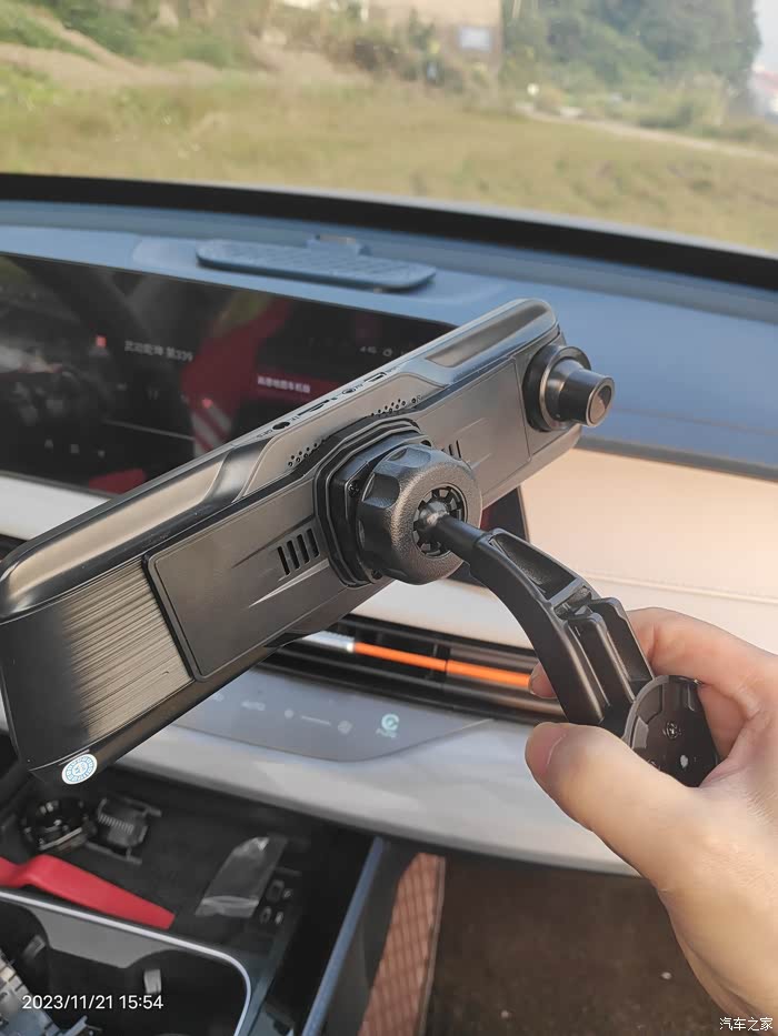

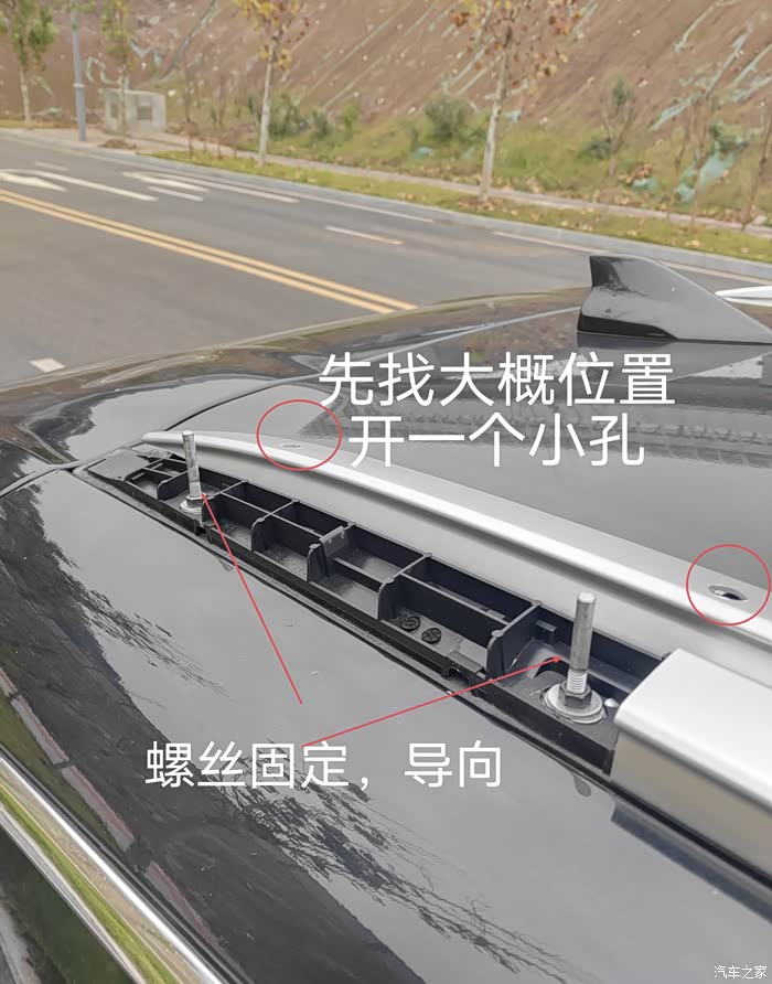

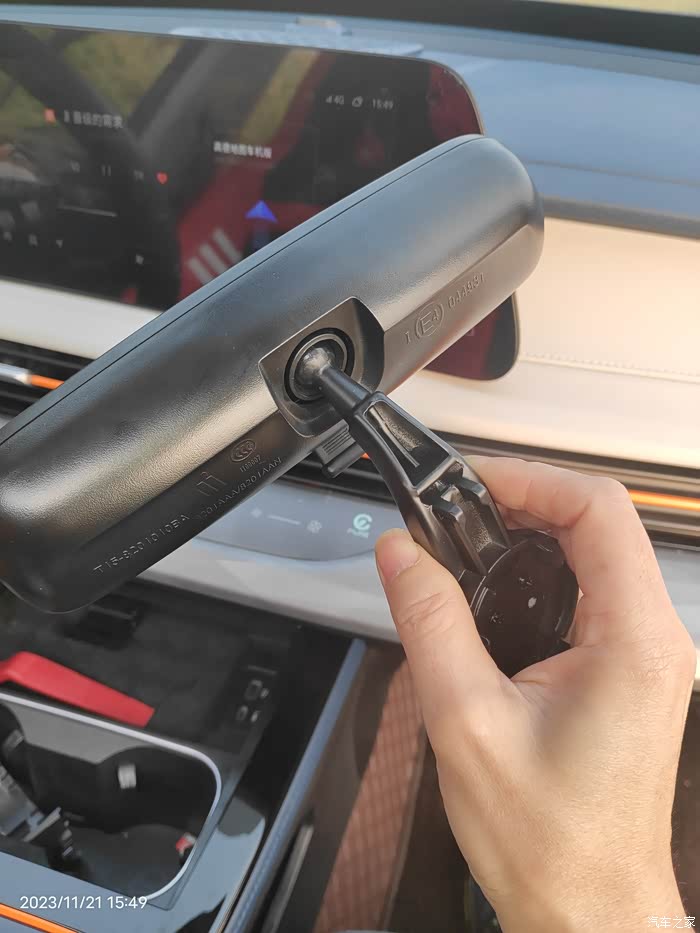

原装后视镜支架

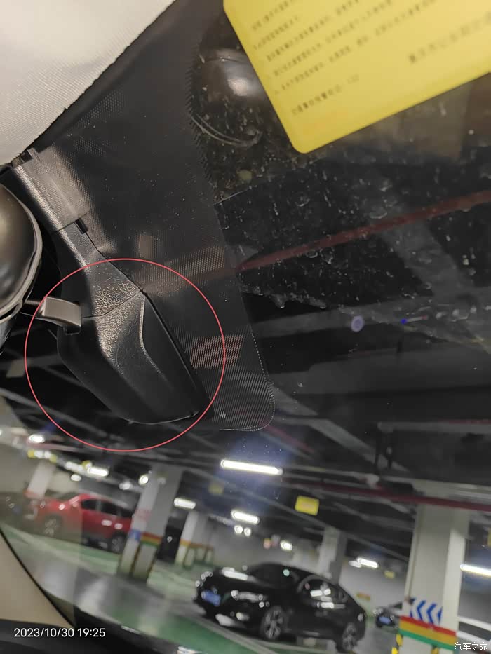

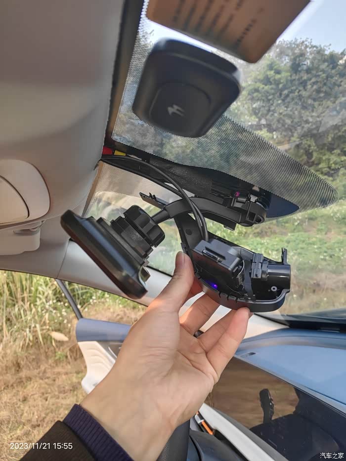

利用原装后视镜支架还4S店送的捆绑式行车记录仪
自己加装的隐藏式行车记录仪(雨量感应器接电)

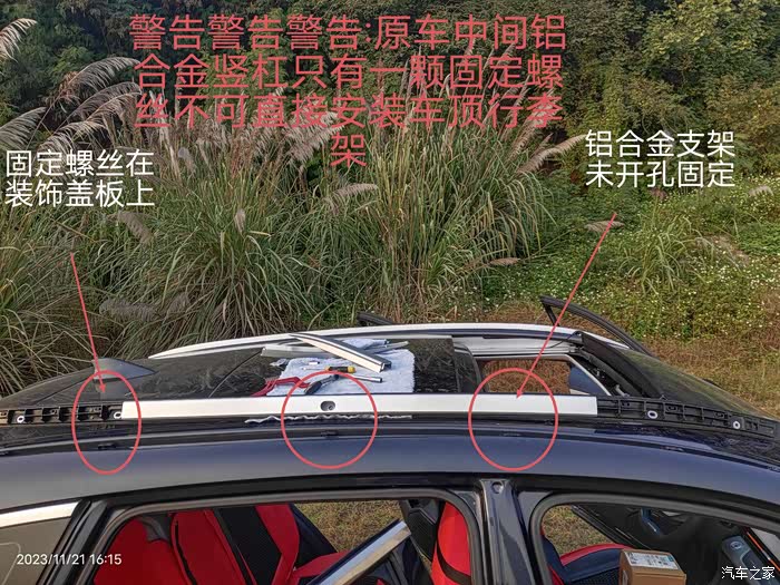

原装装饰盖
首次破坏性改装:若改装失败或者搁浅直接更换一套行李架即可

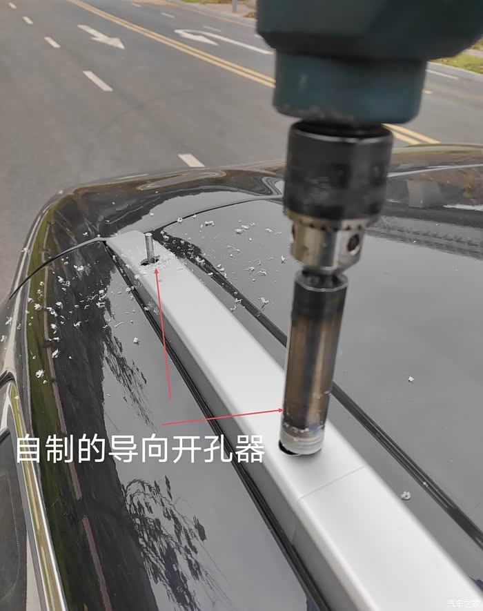

改装开孔细节
自制工具开孔

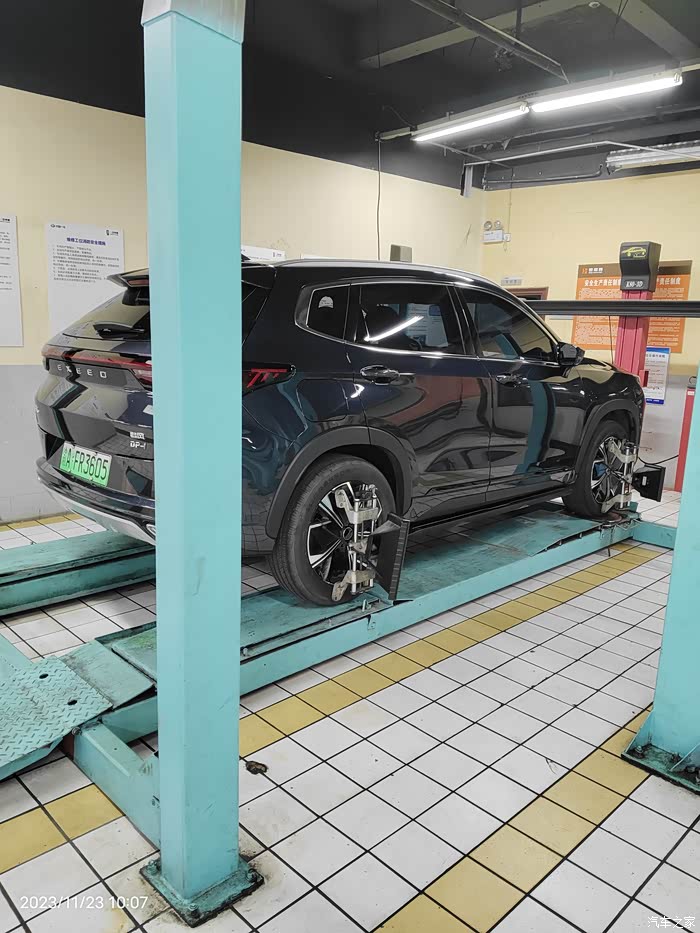

纠正娘胎里自带的方向跑偏

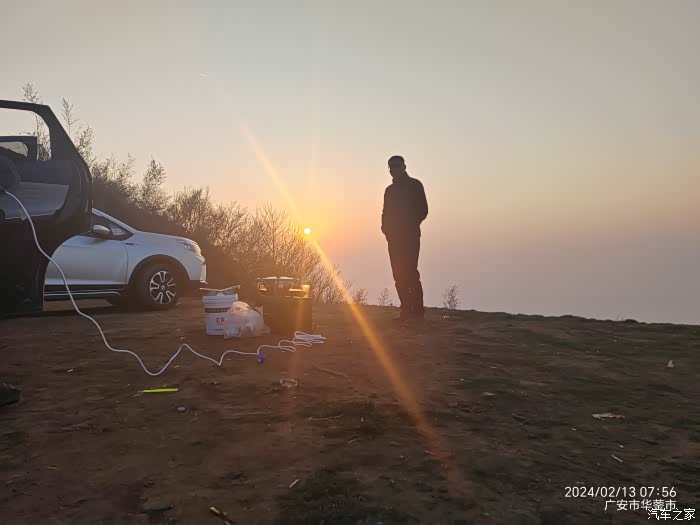

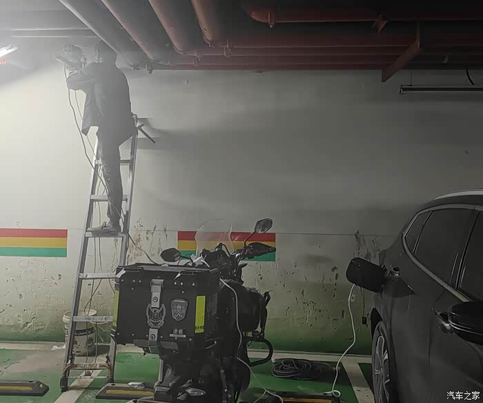

首次尝试外放电功能:水钻开孔以便安充电桩。启动瞬间功率太大容易失败,使用惯性方法启动。
使用中功率并不是大,启动的瞬间容易超负荷

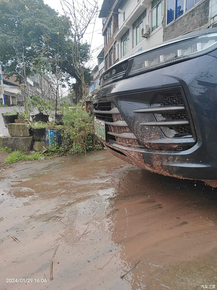

首次玩泥巴:前挡、车窗全是泥

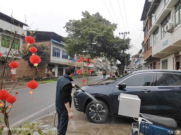

春节期间两天一次的大清洁

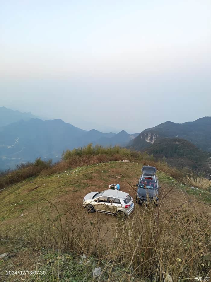

今年的第一场露营+日出+外放电烫火锅

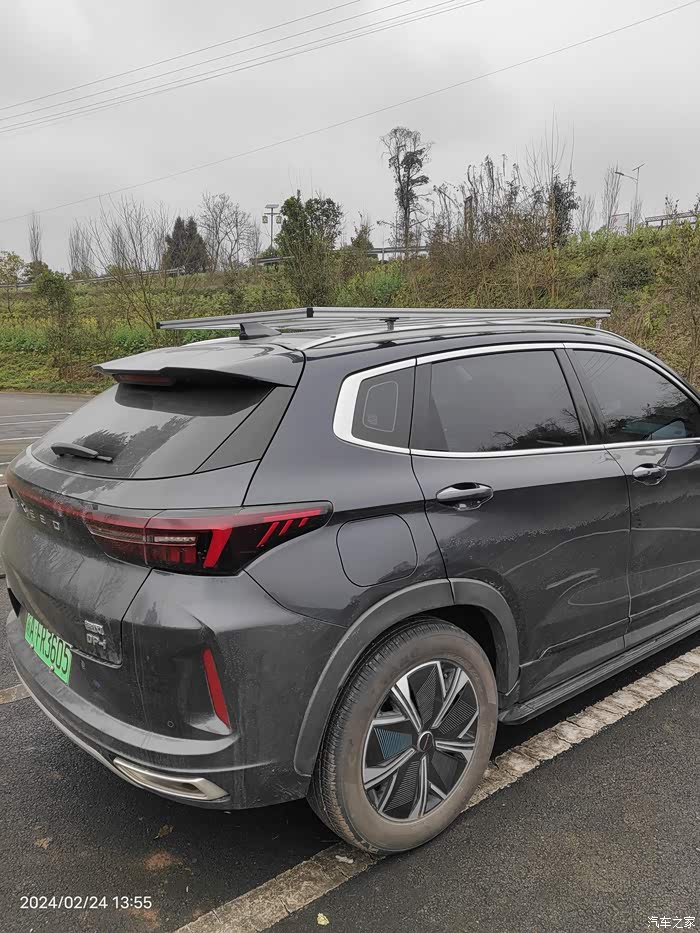

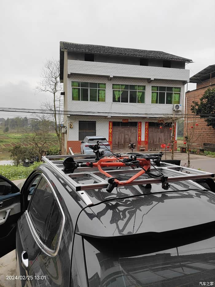

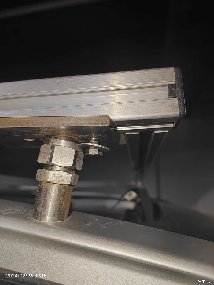

搁浅两个月的车顶平台终于正式动工了, 自己加工改装的链接器+万向球头
完美上车
首次载物跑高速:  时速80风噪就大了,那噪音就像一直顶着横风跑。  后期慢慢改善+挡风板

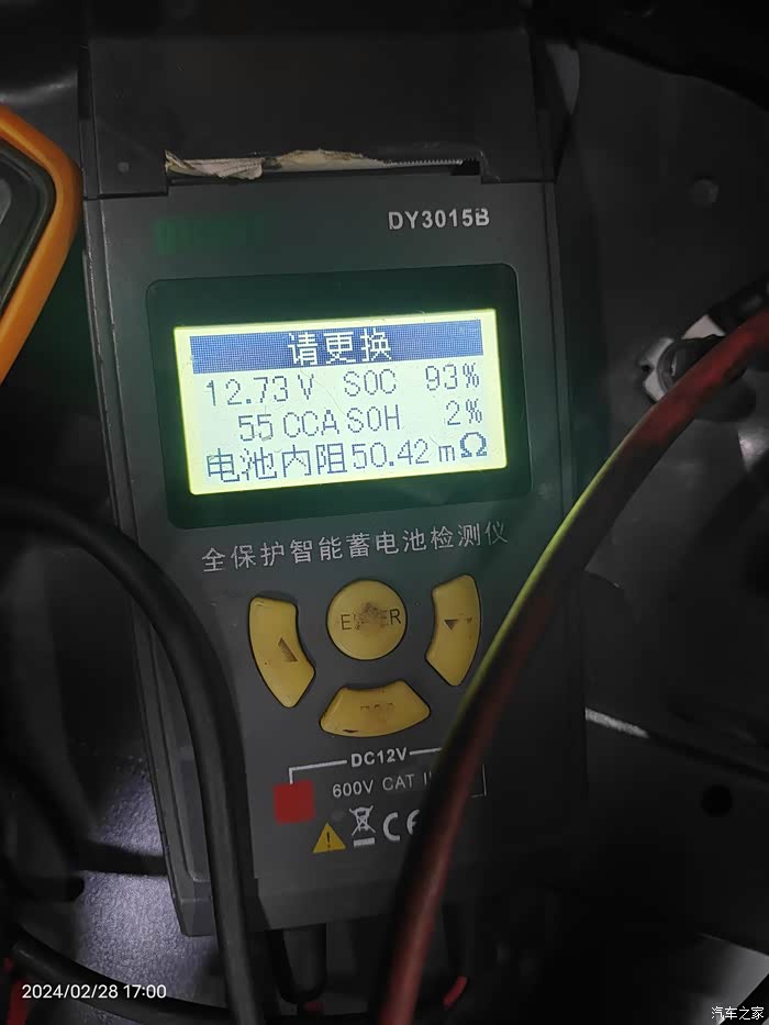

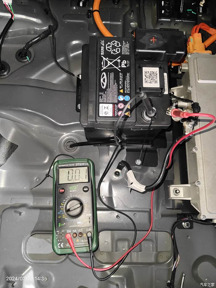

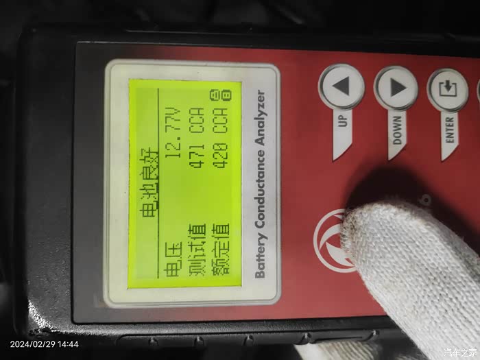

因小电瓶馈电:进店检测小电瓶,仪器显示……
几天后去另外一家店做检查
检测结果良好:  两家4S店检测结果不一样的原因,第一家检测时未断电(后备箱灯、自己加装的记录仪都处于工作状态), 第二家检测时先恢复素车状态、开启后备箱手动闭锁、锁车等待5分钟、20分钟后判断好坏。
